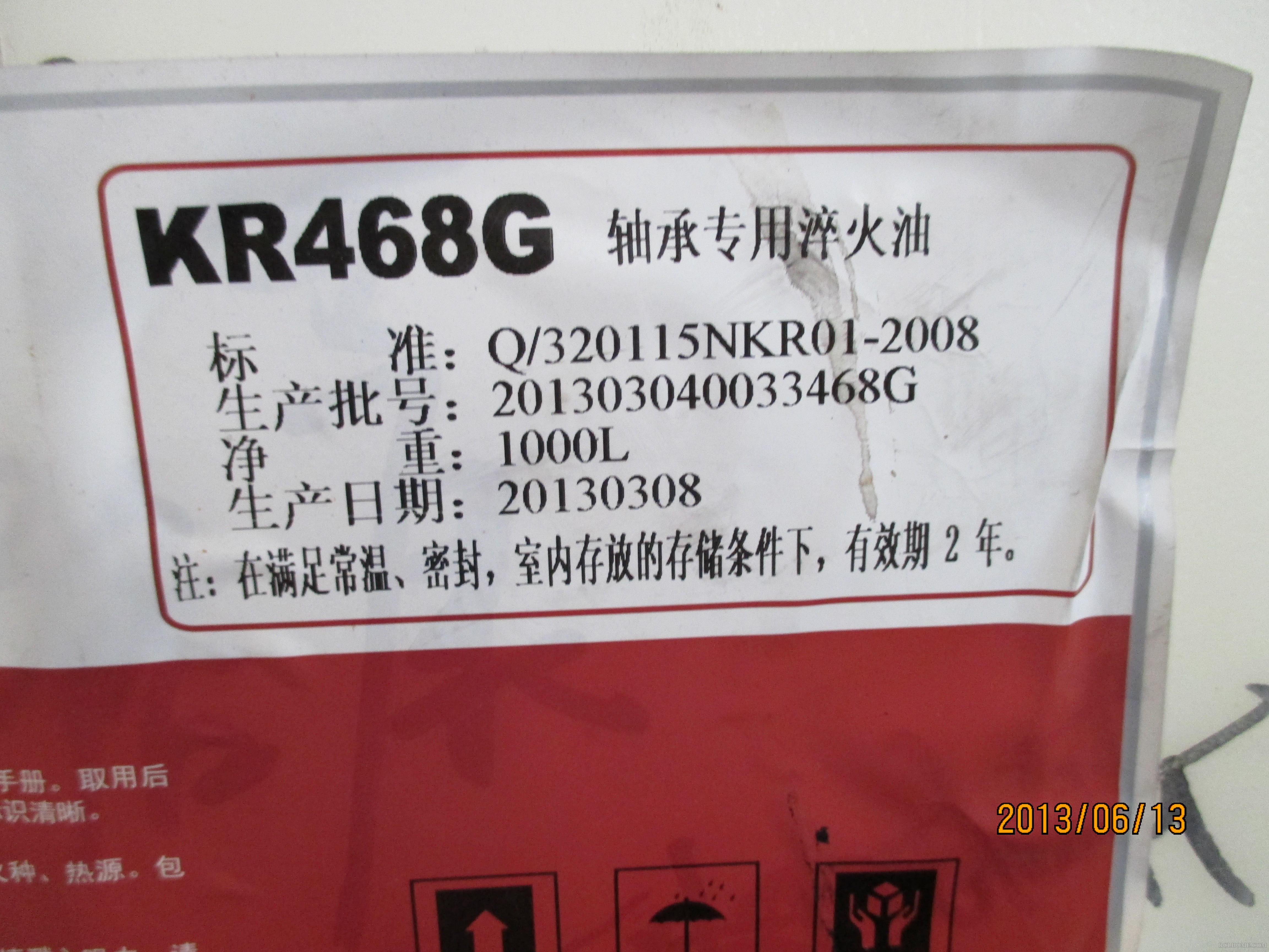

RT,淬火油貌似不是期货,有保质期
1年
1年
2年
2年
哦也

这个倒是没有很关注过,都是现用,木有存货!!
发表于 2013-6-13 22:28:20 | 显示全部楼层
是指使用前的保质期吧。

如果使用前已超过保质期,会出现什么问题?

不知道呢,没碰到过,新买的相机,随手拍拍

 楼主| 发表于 2013-6-13 22:33:14 | 显示全部楼层
搬运工 发表于 2013-6-13 22:28
是指使用前的保质期吧。
储存条件下,话说我没搞明白,就随手拍拍,因为2个不同
哦也

以前没注意过,很想知道存储过程中淬火油会如何失效。
发表于 2013-6-13 22:39:46 | 显示全部楼层
一个是油品,一个是水溶性的淬火介质。

我也想知道,现在想起车间还有几桶2011年买的淬火油木有使用呢!!知道的,告知一下呢!

可以当药品管理。凡是过了保质期的做报废处理。当然,要你的老板同意哈。

是个不成文的约定。
超过保质期,用户在使用前须经生产厂家检测油样没有问题,方可使用。避免扯皮。

报废那不可惜了,油品的保质期总比PAG类的要好些吧!!

有个实例:有个厂家曾一次购买了很多的等级温淬火油,记忆中好象是北京华立的。其中有2桶因仓储的原因,被遗忘了5年。后经检测各种指标无大的变化,投入使用后无任何影响。当然是未开封的油。

发表于 2013-8-2 08:48:00 | 显示全部楼层
    水溶性的淬火液:未使用前,处于一个密闭的容器内,时间久了,会产生厌氧菌和一些其它的真菌。会破坏水溶性淬火液的分子结构。所以存放久了,打开盖子会有一些异味或臭味。
   淬火油:因为淬火油中主要的是基础油为主,基础油来源于石油。所以寿命肯定长。但因加入了多种添加剂。有些添加剂相当来说不稳定,时间久了容易变质,冷却数据会有些变化,所以淬火油未使用前的寿命一般为三年。

问题倒是不大,
主要可能是厂家过保质期不想承当技术风险而制定的吧
油品如果放置都存在重大质量问题。何谈使用呢。淬火油、淬火剂使用条件比存放条件可恶劣好多倍了。
当然油品不密封就怕水进入污染。。淬火剂就不好评判了,本身水溶性淬火剂如果不用长期静放置,如果未密封可能早被微生物给吃光了(分解了),不过原液有大比例的杀菌剂,能拼一段时间的。
