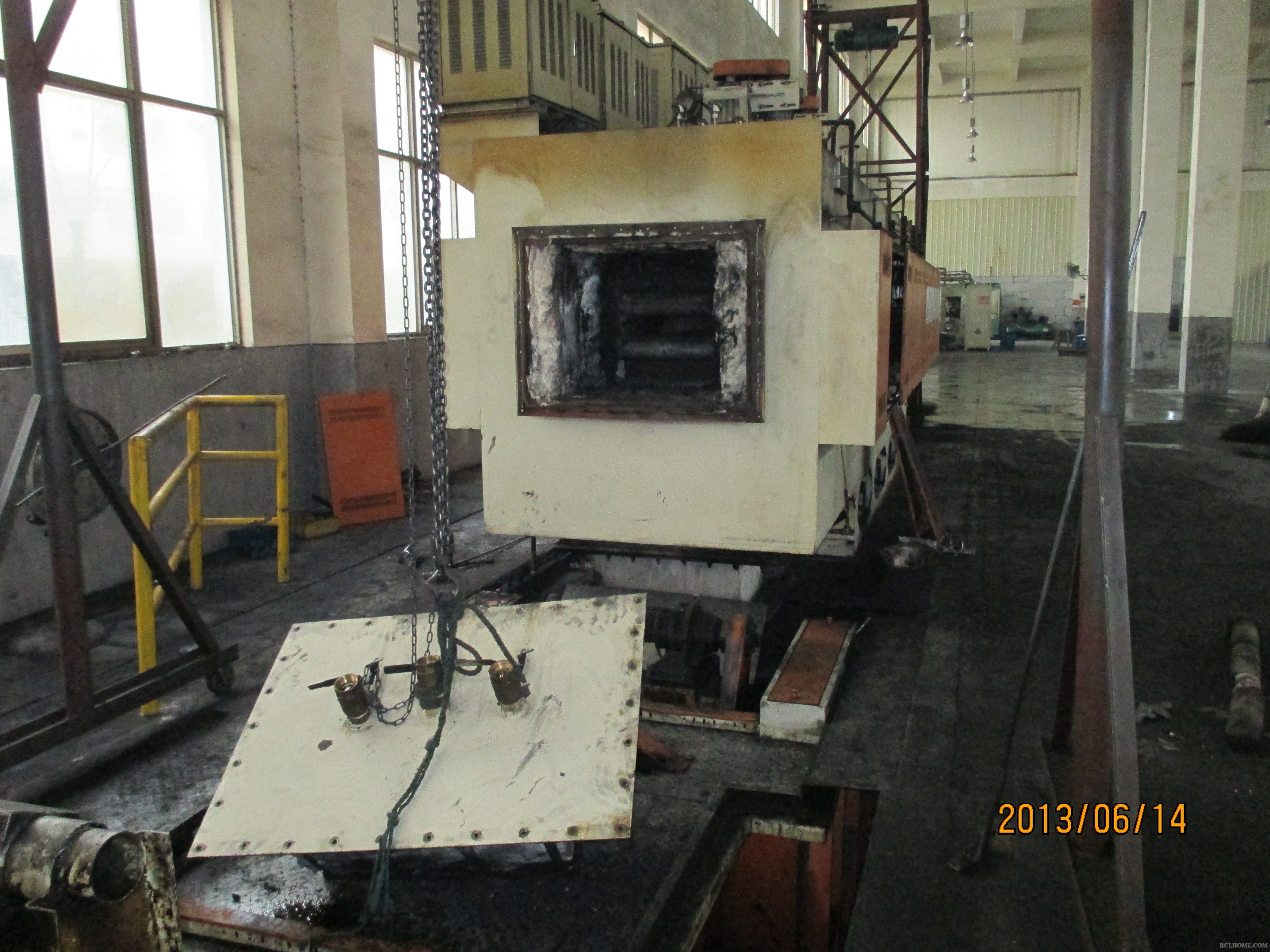

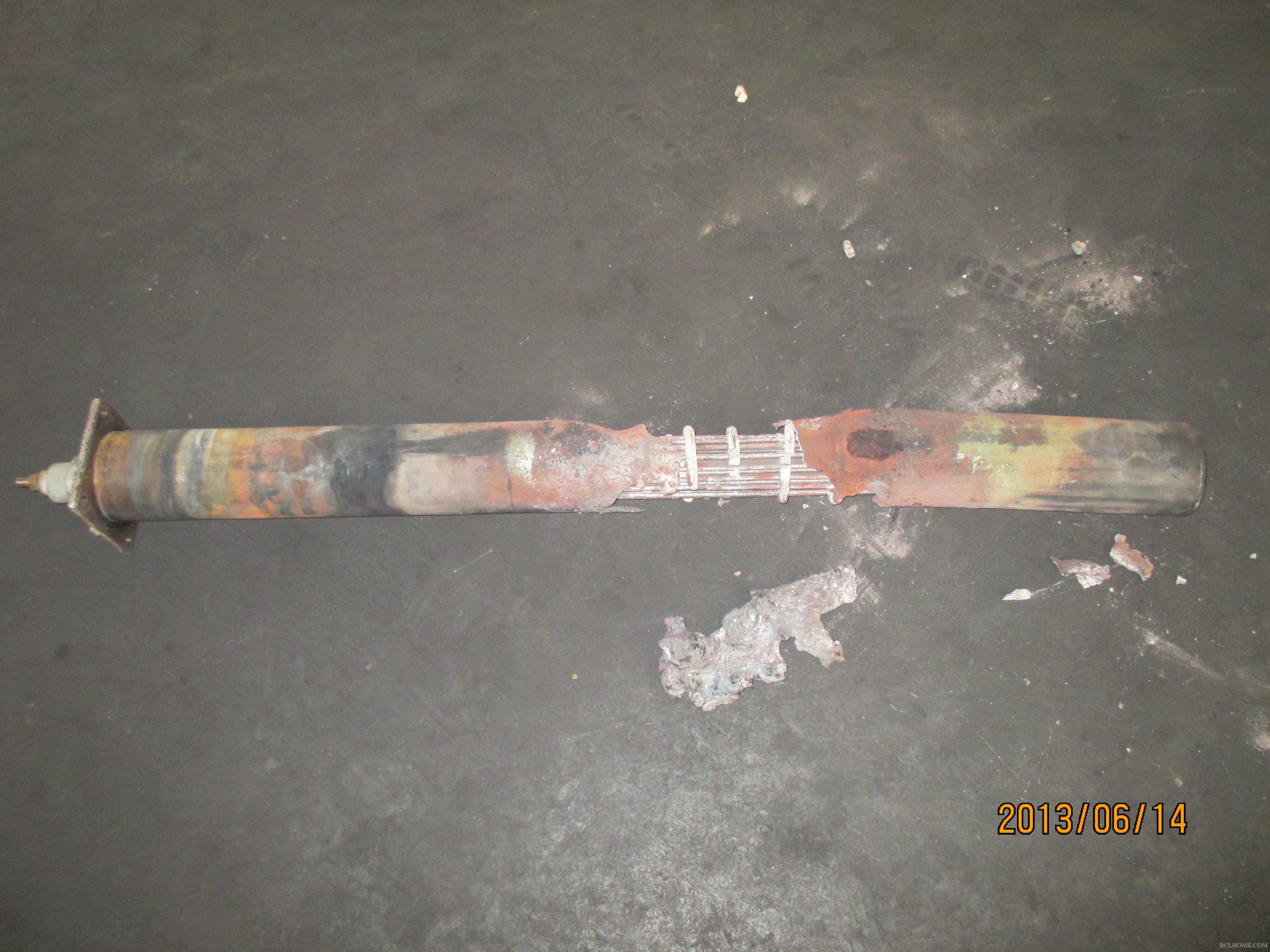

发现一块耐火砖,而后若干发现。。。。。。

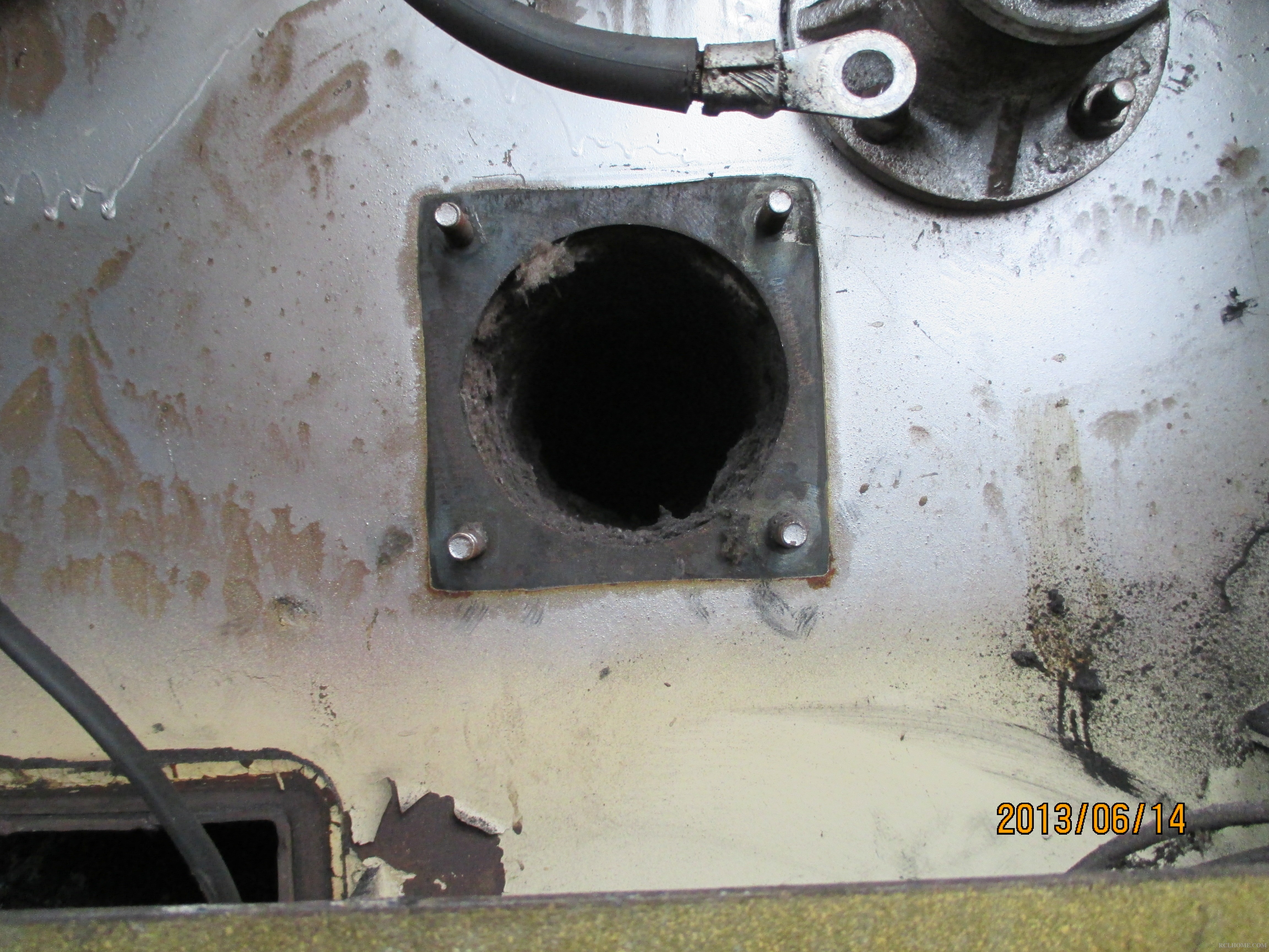

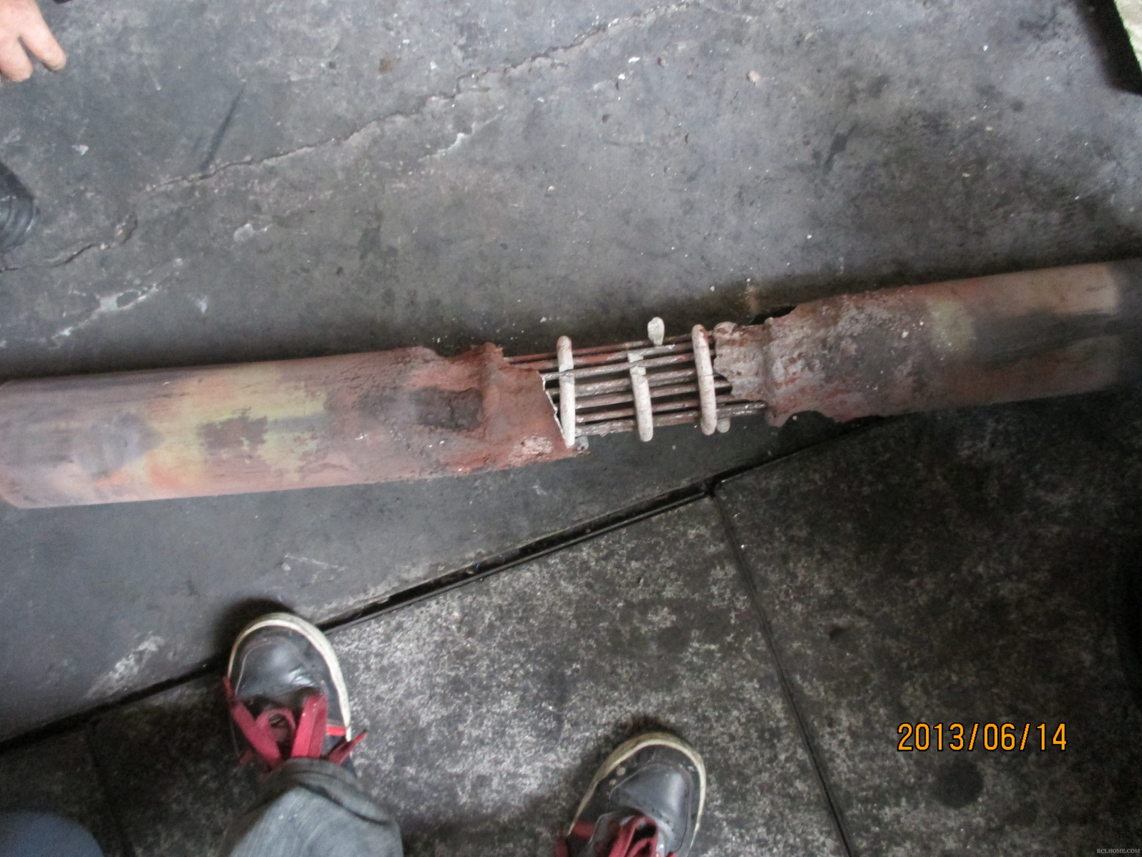

一块耐火砖会引起这么大的难耐?看图样,应该是辐射管的外管破裂短路呀?

措辞有误,应该是看到一块砖后,发现其他的

嗯,是外管破裂啦,其实我发这贴的目的是问:“辐射管怎么破裂的,如何防止”?请版主讲讲

首先表扬一下楼主用图片来发帖的方式,直观,直白大家容易明白,希望多发类似的帖子!!网带炉使用一定的时间都要进行维护修理的,把引起故障的因素都预防好,那么对于以后的工作会顺利很多!
发表于 2013-6-14 19:58:12 | 显示全部楼层
笑靥 发表于 2013-6-14 19:49
嗯,是外管破裂啦,其实我发这贴的目的是问:“辐射管怎么破裂的,如何防止”?请版主讲讲 ...
辐射管外管的材质是一个因素,内部加热原件以及结构的合理性也是左右使用寿命的基础!

1. 相机不错;
2. 辐射管是什么材料的,金属的?

不知道什么材质的,说明书上也没有,看啦另一个版主的帖子,他们的是310的,第一次碰到这个,以前看到的都是电阻丝,对其原件和结构不了解,看来得买热处理手册2卷啦

具体牌号无所谓。是金属的。
个人认为:是长期的高温氧化造成的。尤其是局部温度过高,更易形成。
你可以观察:破裂处是否比正常处的壁厚要薄许多。

设备用了多长时间?辐射管用了多长时间?

2007-2013设备,这根辐射管以前没坏过记录

破裂处和其他杂物溶在一起,而且变形,我没测出来厚度,但其他完好的辐射管上看到氧化皮,我不知道这是以前氧化的还是开炉氧化的

更换了就是了。可能是局部短路引起的。

今天下午买回来啦,材料还真是310,上面用记号笔写着2520 L=1250

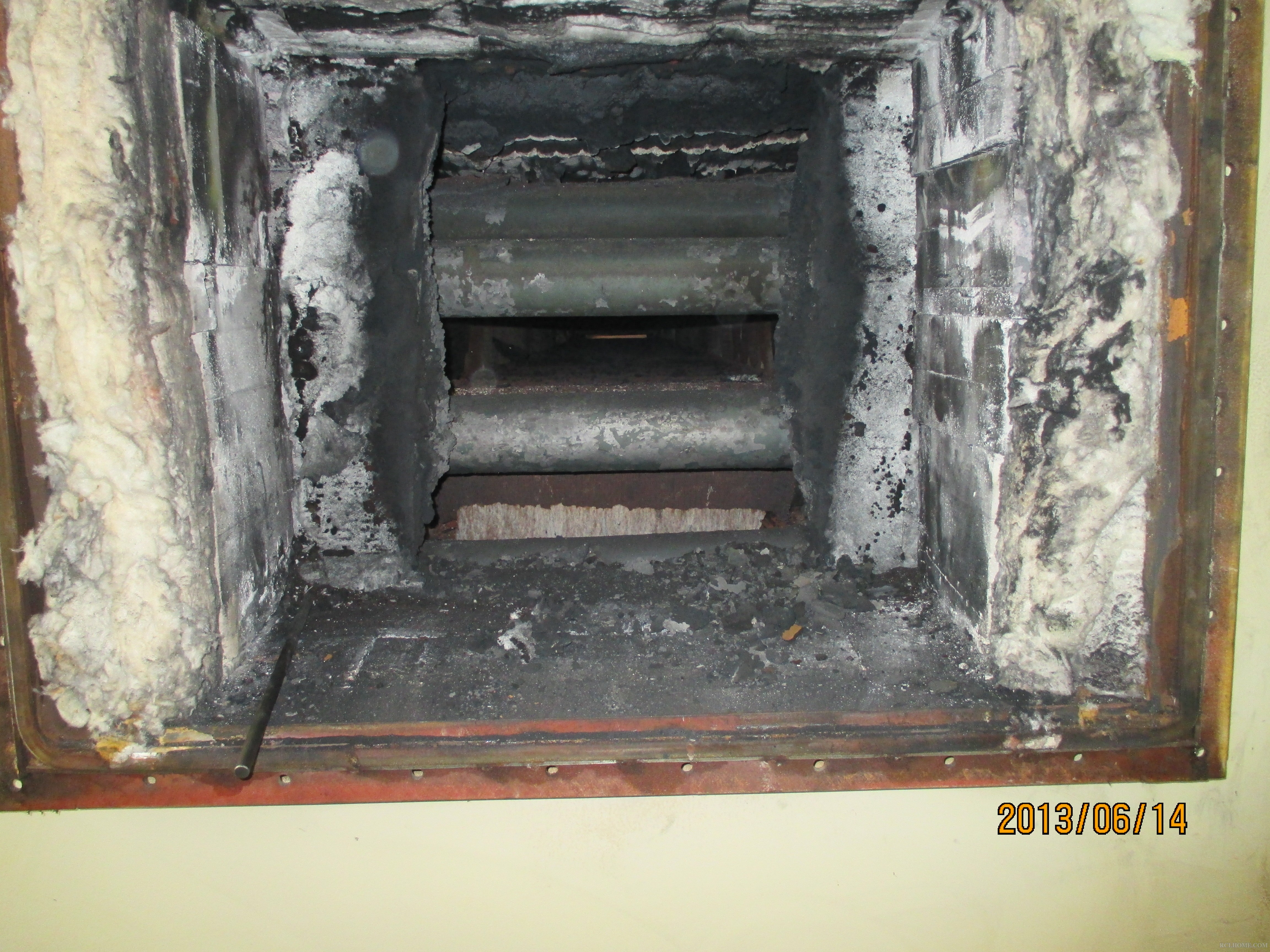

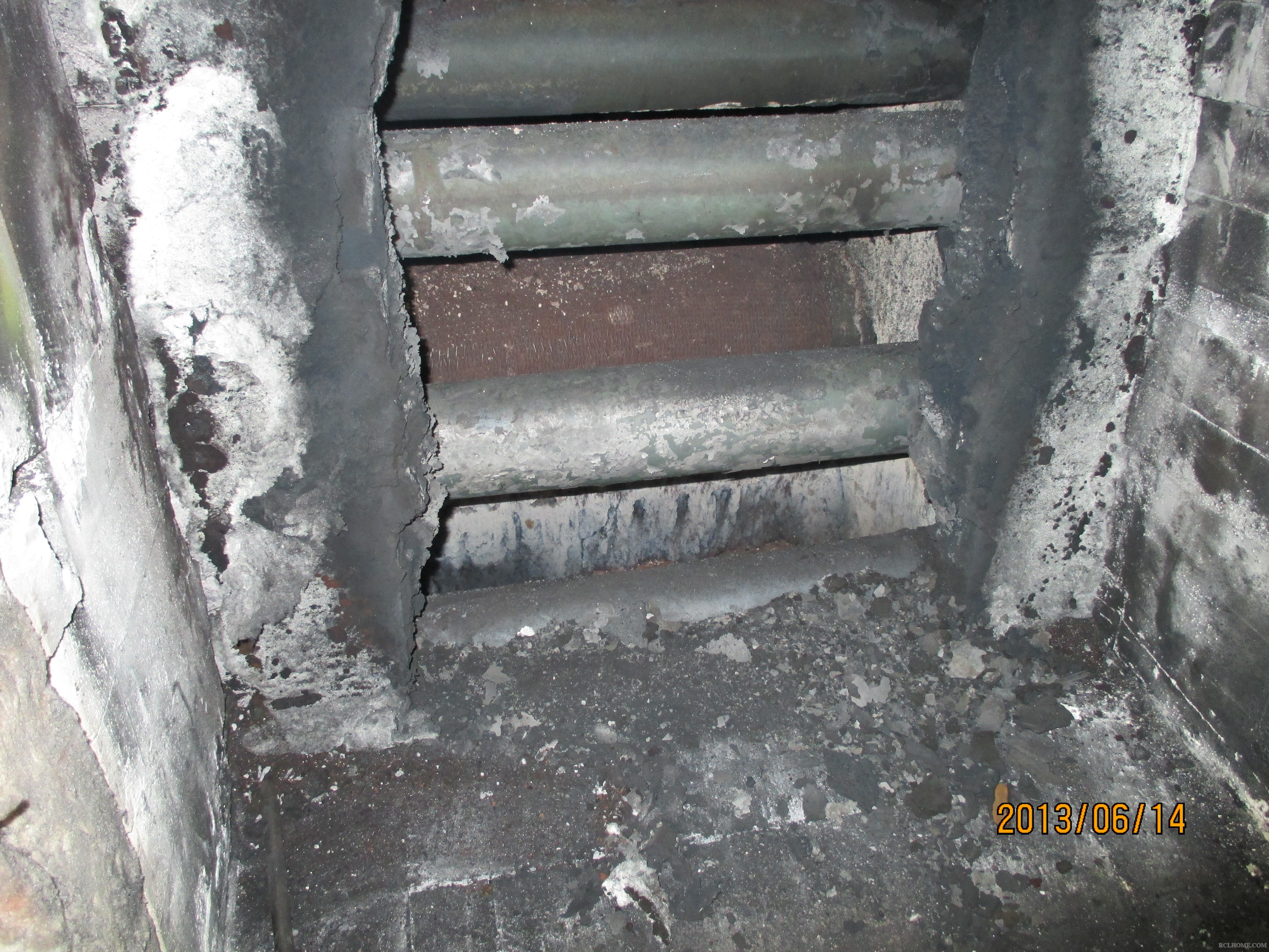

从图片看,引起坏的原因更可能是以下中的①。
①加热管外的垃圾。一是加热管内的垃圾(不像管内垃圾导致),二是加热管外的垃圾(炉膛堆积垃圾或加热管局部附着炭黑)。每三个月需要清理一下这些垃圾。同时不使用高[C](C/O>3)的渗碳剂。此管应该属于承载网带部分下层的加热管。
②同时要检查一下此区的电器控制元器件是否有问题,例如、缺相、触点融化焊牢等。
③不排除保护管的材质问题,导致设计表面允许负荷值与实际材质承载能力不符,过载能力差。
④另外一个使用因素也要注意:超负荷生产也会导致一区(指升温加热区和保温区交界处的)的加热管的使用寿命缩短。
以上请指正。

确实很多垃圾,垃圾清理频率很低,主要是为啦生产。用的是甲醇裂解机气氛只有C0和H2,但碳式很高(0.6左右),10立方每小时,这个部位确实是下层的加热管。
电器元件没发现问题,也没有故障报警
保护管材质为310,其他具体不知(第一次碰到,以前都是用电阻丝的)
我们一直超负荷工作,额定工作量6-8吨,我们产量一般9-10吨每天

这个很常见嘛,一般辐射管的寿命在4年左右(保养的好可以更久)6年也该换了吧2000多貌似有点贵哦
