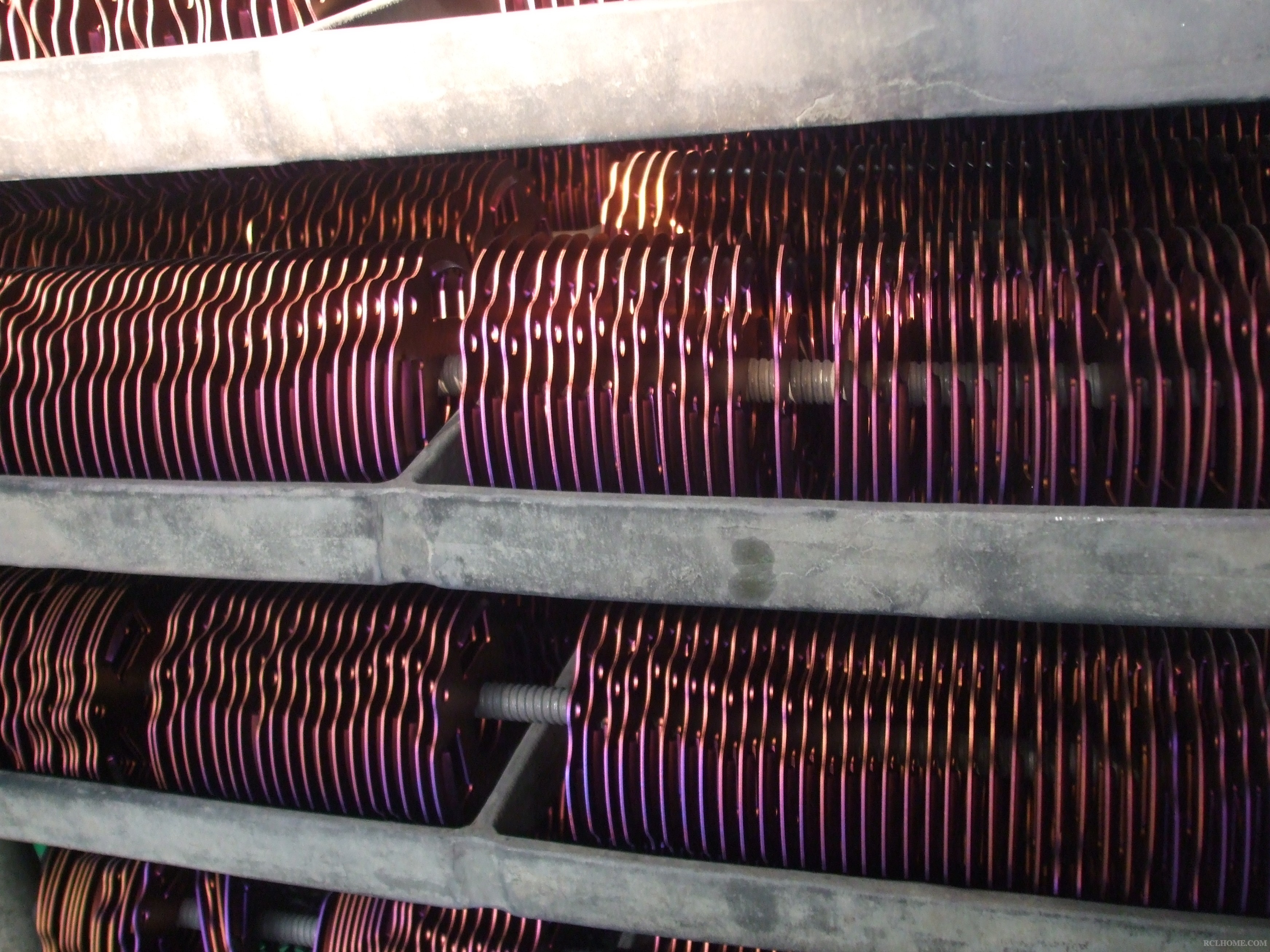

毛毛的 发表于 2013-6-15 09:05
谢谢,版主,上次麻烦你问的离合器片上色的事,有帮忙问吗?谢谢
热处理后就可直接达到如此效果,具体工艺不详,但是无非就是控制炉内气氛,控制微氧化的过程。

 楼主| 发表于 2013-6-21 13:02:07 | 显示全部楼层
专家这是那家做的图片,这么漂亮,也是烤蓝的.

 楼主| 发表于 2013-6-21 13:21:20 | 显示全部楼层
上海丰东吗?这个可不是一般热处理达到的.后面要么真空清洗或超声波清洗的,现在光一台真空清洗就要200多万.
发表于 2013-6-21 13:31:08 | 显示全部楼层
毛毛的 发表于 2013-6-21 13:21
上海丰东吗?这个可不是一般热处理达到的.后面要么真空清洗或超声波清洗的,现在光一台真空清洗就要200多万 ...
据我所知:是热处理后出炉就是这样子的。我现场拍的照片。具体工艺没有看,估计不复杂,是表面微氧化的。

 楼主| 发表于 2013-6-21 13:55:26 | 显示全部楼层
草原的风 发表于 2013-6-21 13:31
据我所知:是热处理后出炉就是这样子的。我现场拍的照片。具体工艺没有看,估计不复杂,是表面微氧化的。 ...
热处理后出油,不清洗表面会很花的.不可能会达到这个颜色.专家指热处理出炉会不会是氧化出炉,而不是共渗进出炉.

发表于 2013-6-21 22:49:39 | 显示全部楼层
毛毛的 发表于 2013-6-21 13:55
热处理后出油,不清洗表面会很花的.不可能会达到这个颜色.专家指热处理出炉会不会是氧化出炉,而不是共渗进 ...
这个是什么材料的?

 楼主| 发表于 2013-6-22 07:58:19 | 显示全部楼层
是氮化的吗专家
