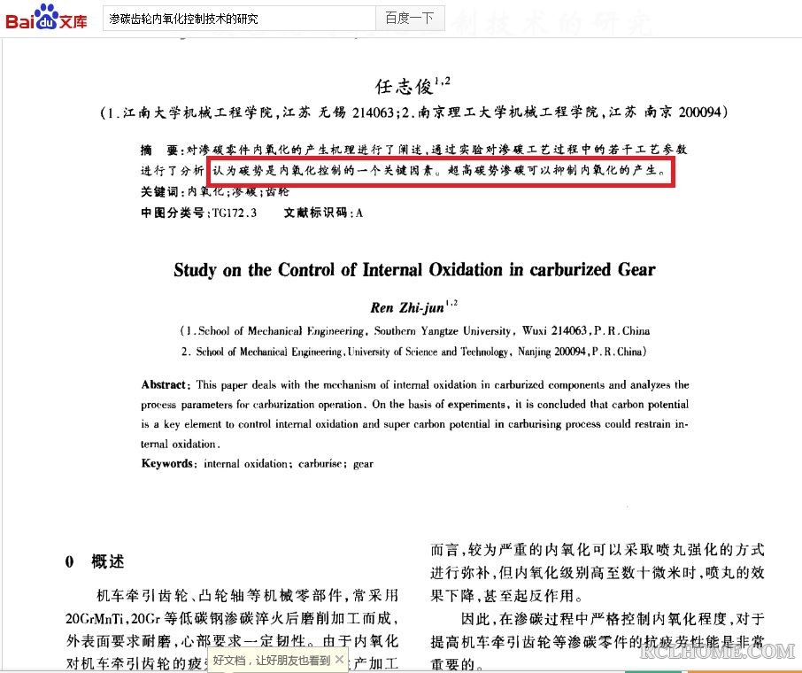

碳氮共渗的通病(工艺不当或操作不当)都会这样:1黑色组织2大块碳氮化合物
如何能更好的控制,解决这个“通病”需要家里老大们经验传授啊
