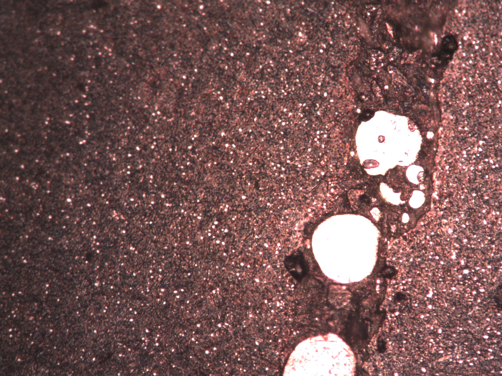

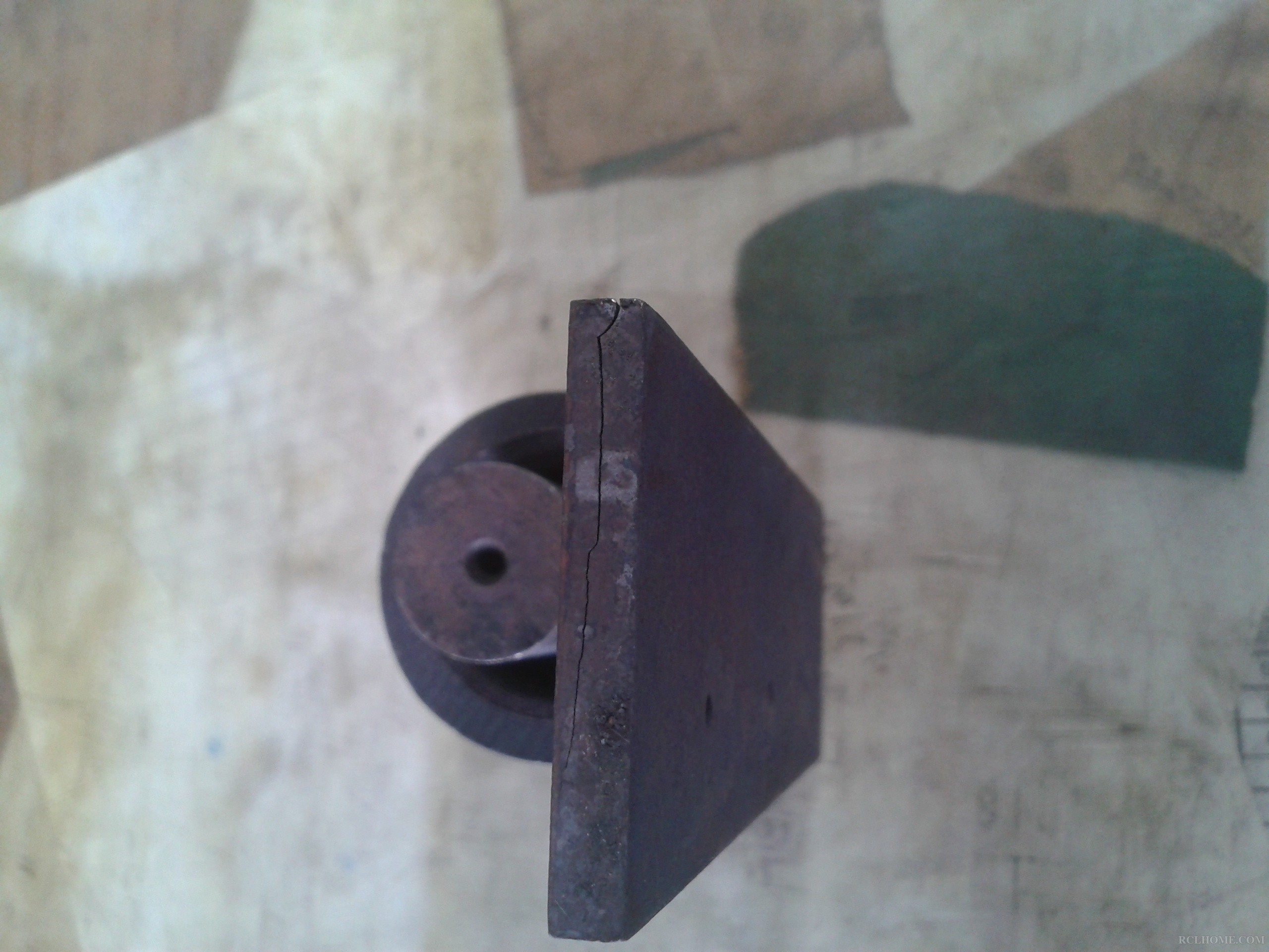

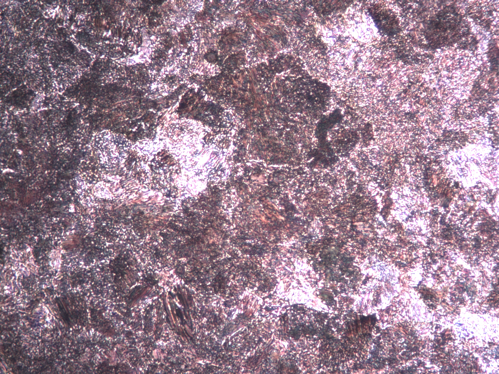

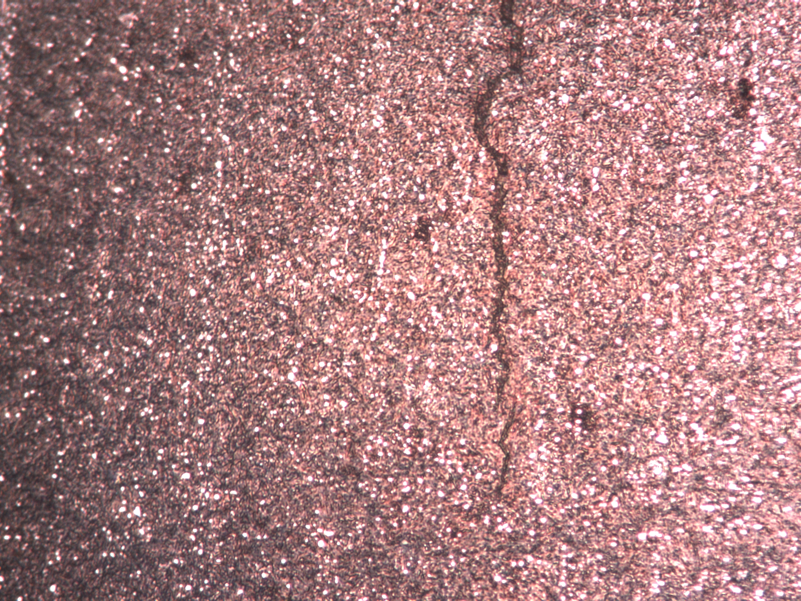

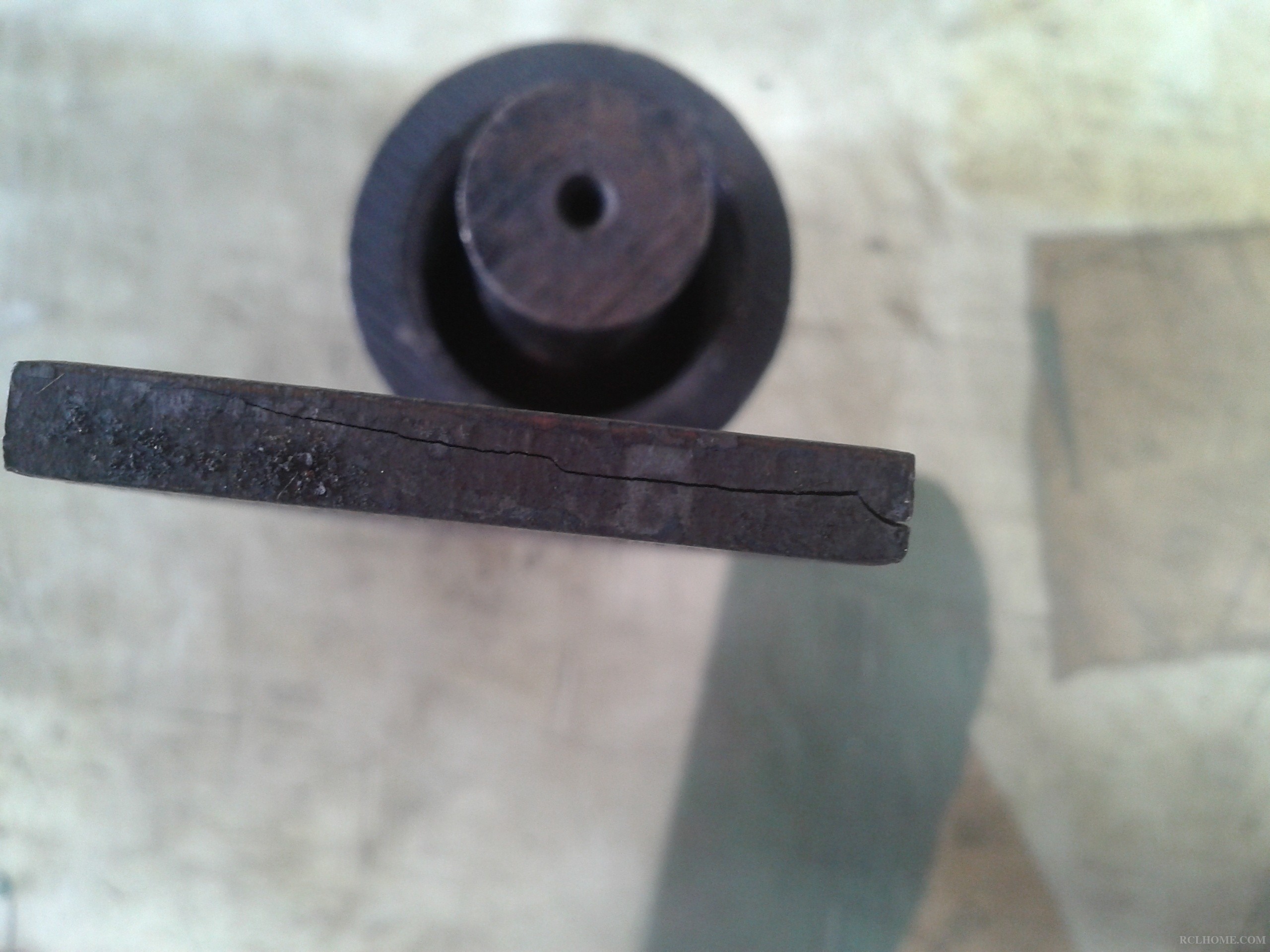

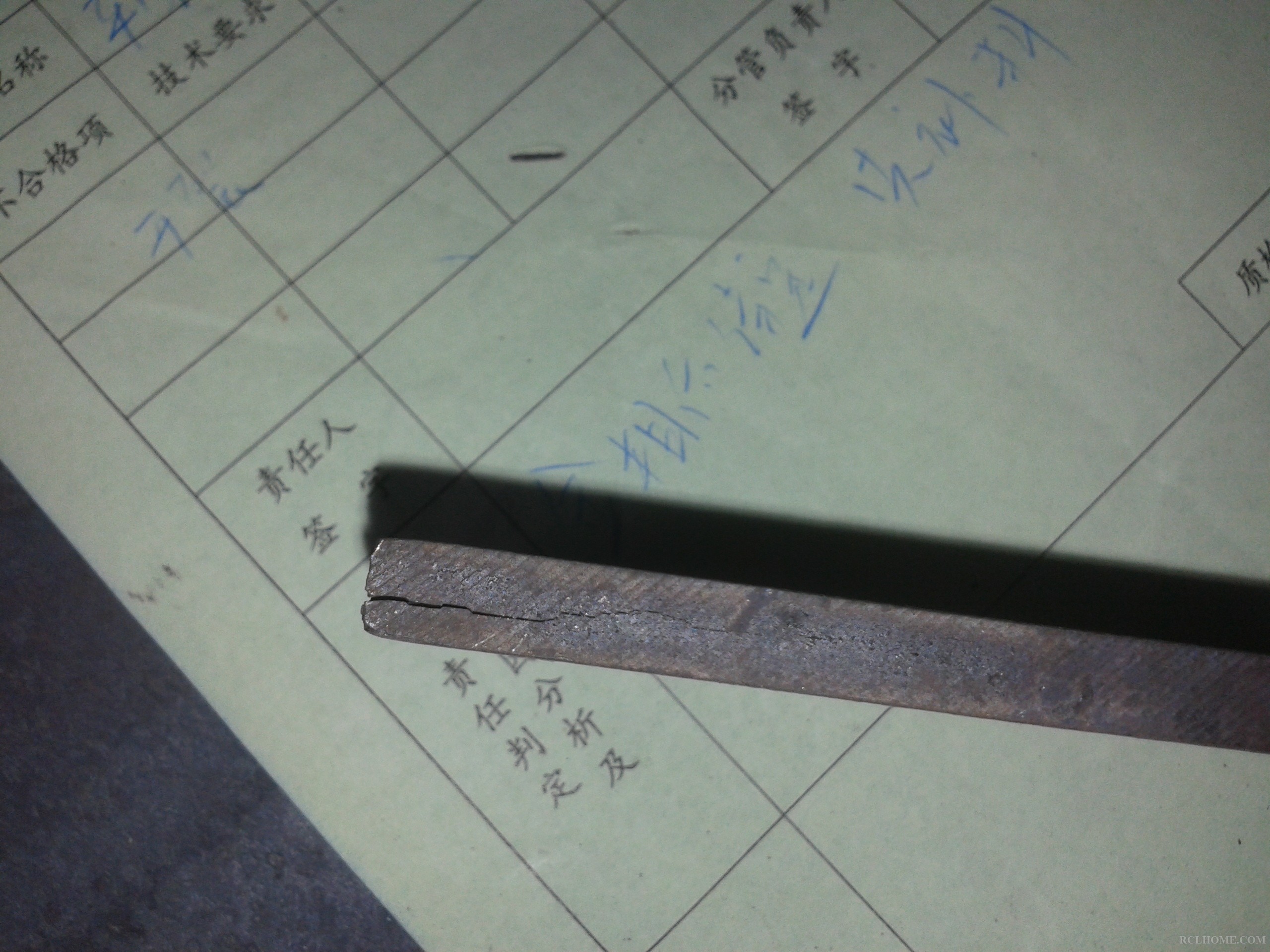

9CrSi板料经热处理后发生开裂,详见图片,请大家多多分析原因。

发表于 2013-6-16 17:49:40 | 显示全部楼层

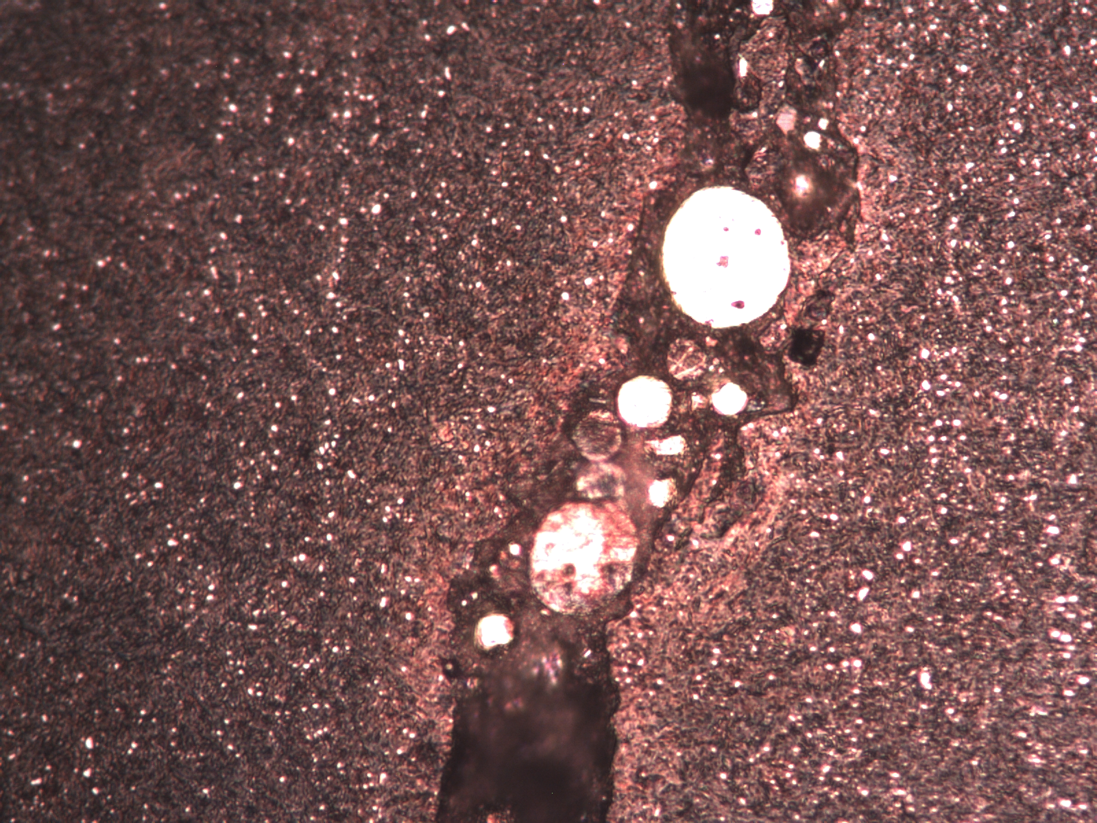

看着碳化物也有些带状啊,裂纹离白色物质是
签到天数: 64 天
30
667
2569
2569
发表于 2013-6-16 18:00:37 | 显示全部楼层
难道是白点啊

 楼主| 发表于 2013-6-17 09:01:14 | 显示全部楼层
我也不知道白点是什么,期限以为是其他什么杂志,但经过反复磨,腐蚀,在磨,在腐蚀,白点的形态位置均没有任何改变。

发表于 2013-6-17 09:01:55 | 显示全部楼层
hangwen 发表于 2013-6-17 09:01
我也不知道白点是什么,期限以为是其他什么杂志,但经过反复磨,腐蚀,在磨,在腐蚀,白点的形态位置均没 ...
白点是材料含氢过多所致。

发表于 2013-6-17 09:16:49 | 显示全部楼层
这是比较典型的“尖角效应”致裂的实例。
具体的原因可参考之家的尖角效应一帖。

发表于 2013-6-17 10:05:04 | 显示全部楼层
hangwen 发表于 2013-6-17 10:03
尖角效应所指,大多数来自感应淬火方面,跟我们这种空气炉油冷工艺联系大吗?
尖角效应,同样存在于普通热处理之中。请仔细观察一下你提供的工件,会有体会的。

发表于 2013-6-17 10:10:25 | 显示全部楼层
hangwen 发表于 2013-6-17 10:08
若是尖角效应,那能告知如何改变工艺降低尖角效应的方法吗?还有,那道裂纹处的白点,会是什么东西呢?
因为你提供的是属于开放式的裂纹,应先排除外来物的可能。反复重新制作一下。

 楼主| 发表于 2013-6-17 10:13:10 | 显示全部楼层
吉祥如意 发表于 2013-6-17 10:10
因为你提供的是属于开放式的裂纹,应先排除外来物的可能。反复重新制作一下。 ...
我已反复磨制腐蚀很多遍了,就是消除不掉,连形状位置,都不曾有多大变化

 楼主| 发表于 2013-6-17 10:13:39 | 显示全部楼层
会不会是研磨膏?
死并不可怕,孤独的活着才让人毛骨悚然!
发表于 2013-6-17 10:18:05 | 显示全部楼层
可能性是有的。包括金刚砂粒子。

发表于 2013-6-17 10:41:10 | 显示全部楼层
hangwen 发表于 2013-6-17 10:38
那么在生产工艺上如何才能降低尖角效应呢
圆角处理。也就是常说的倒角处理。

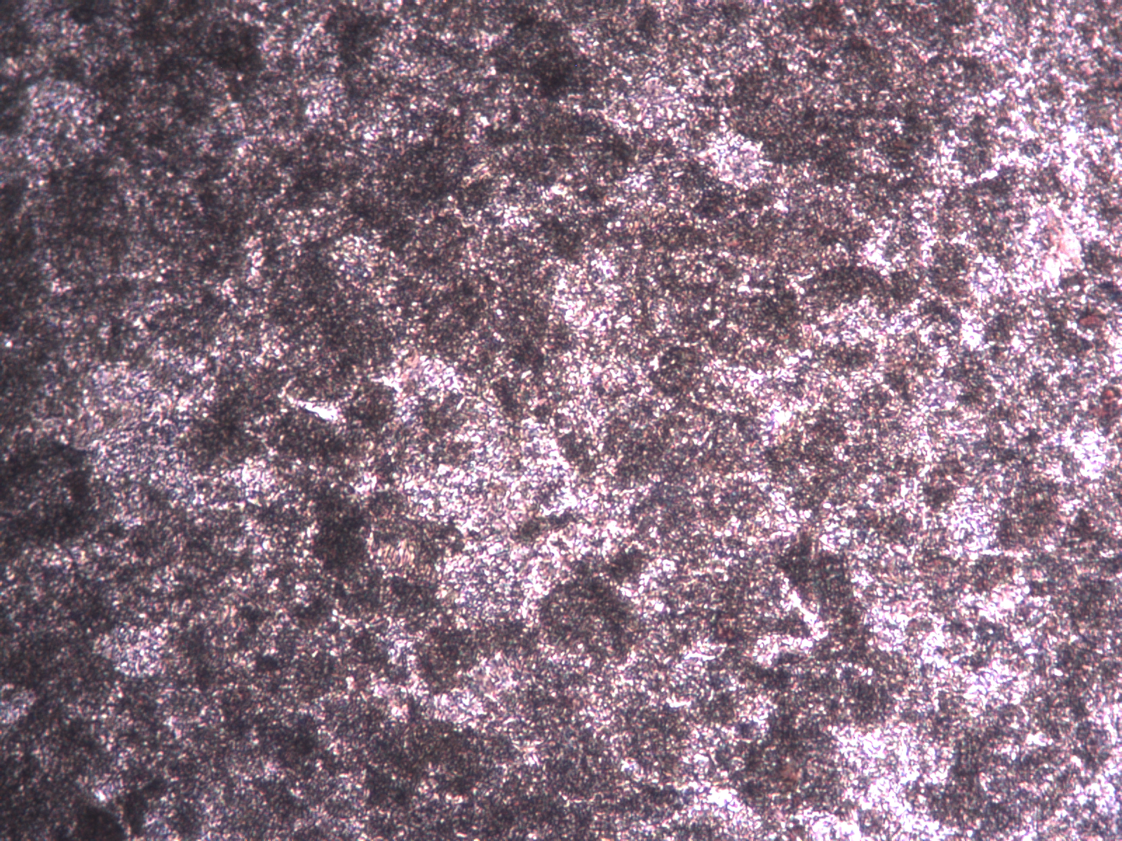

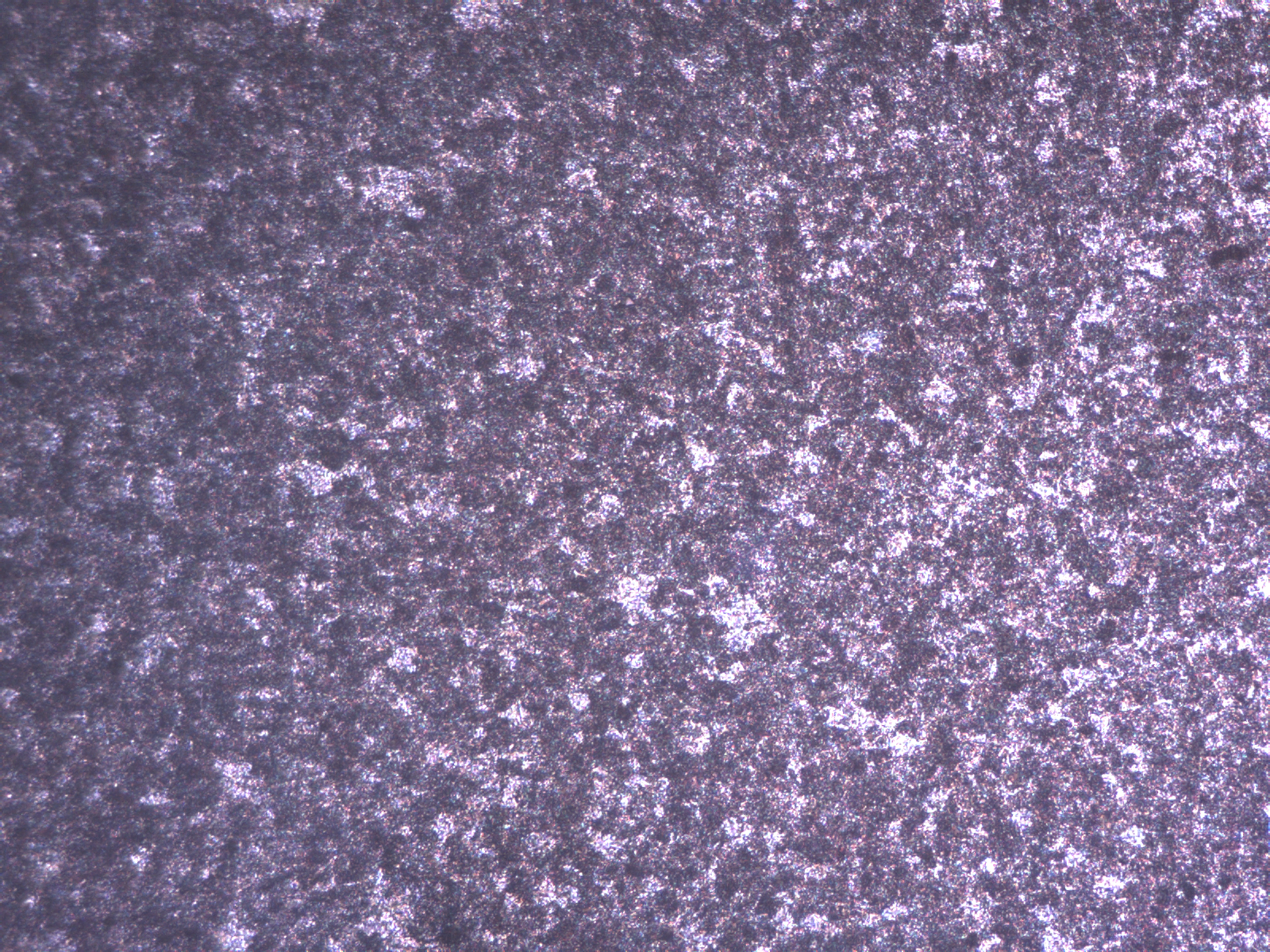

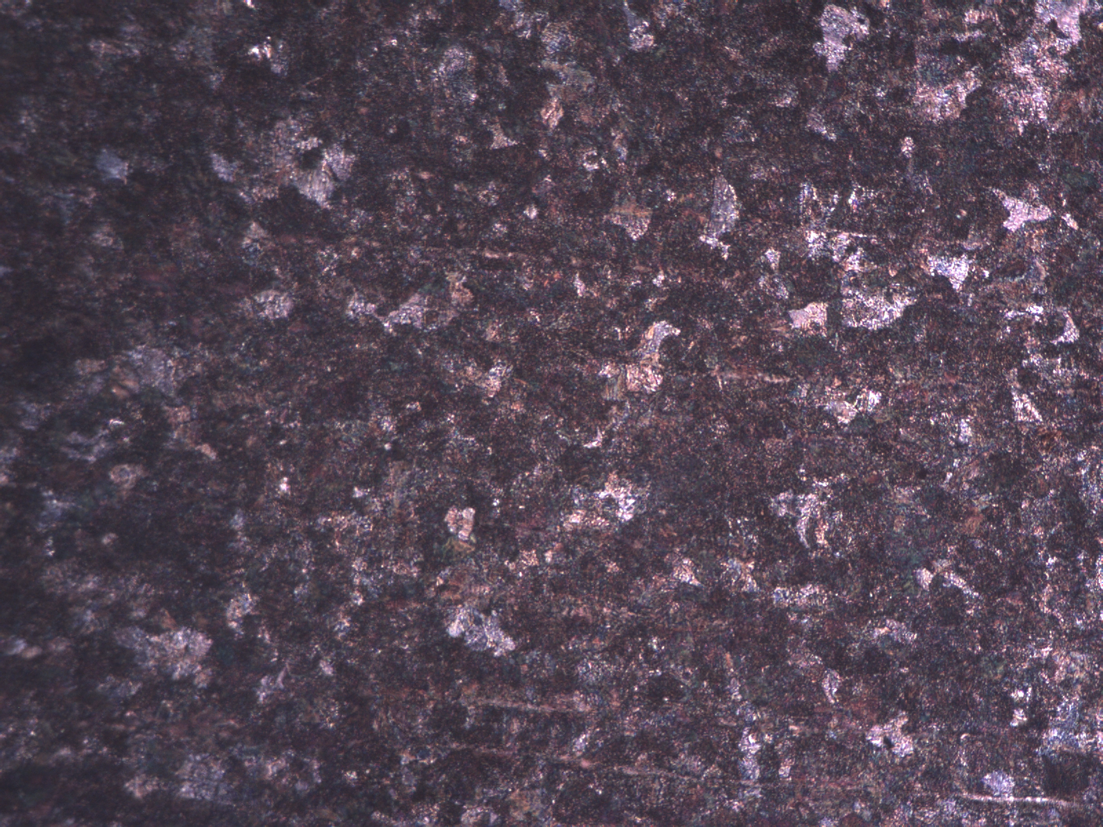

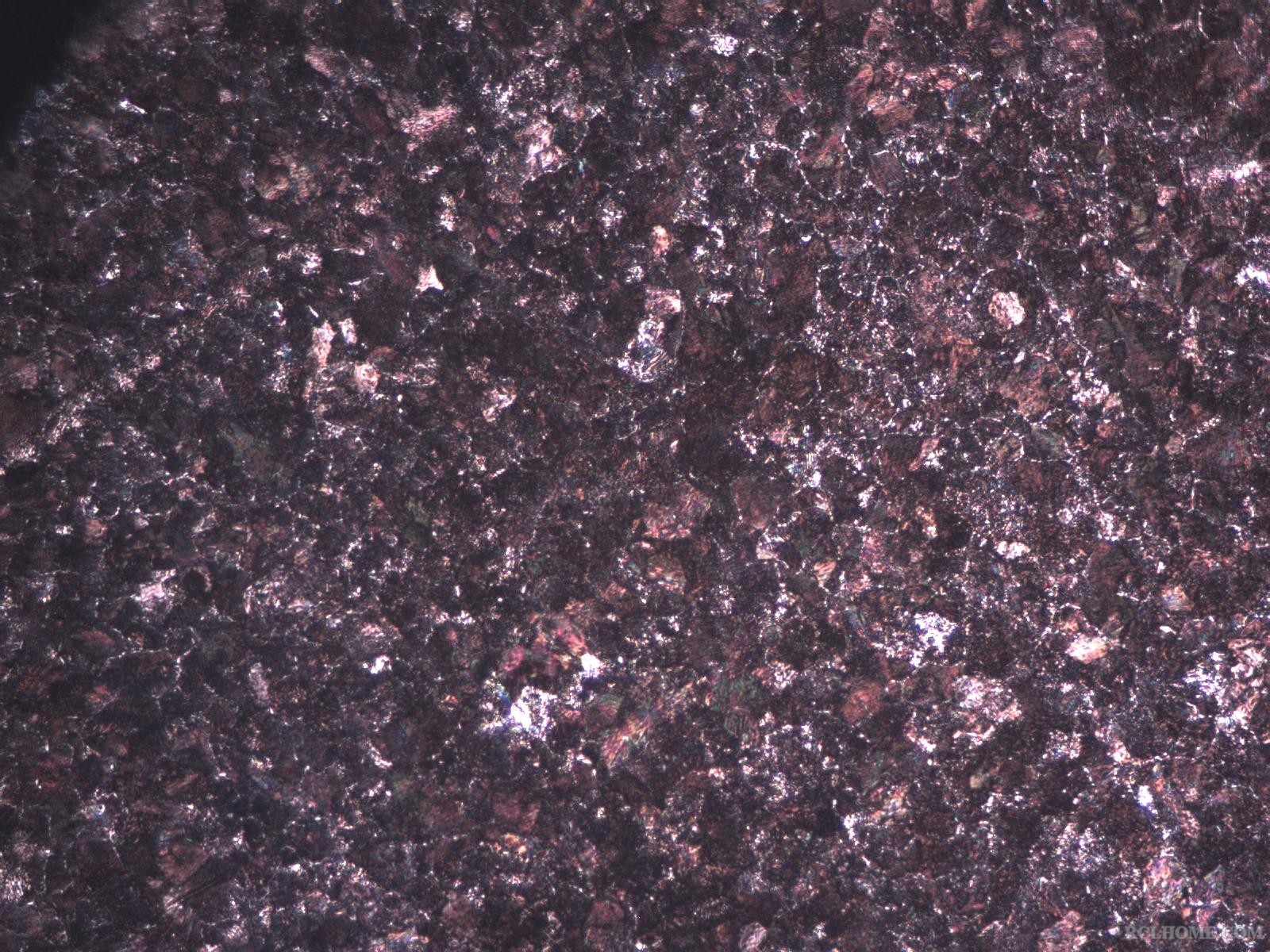

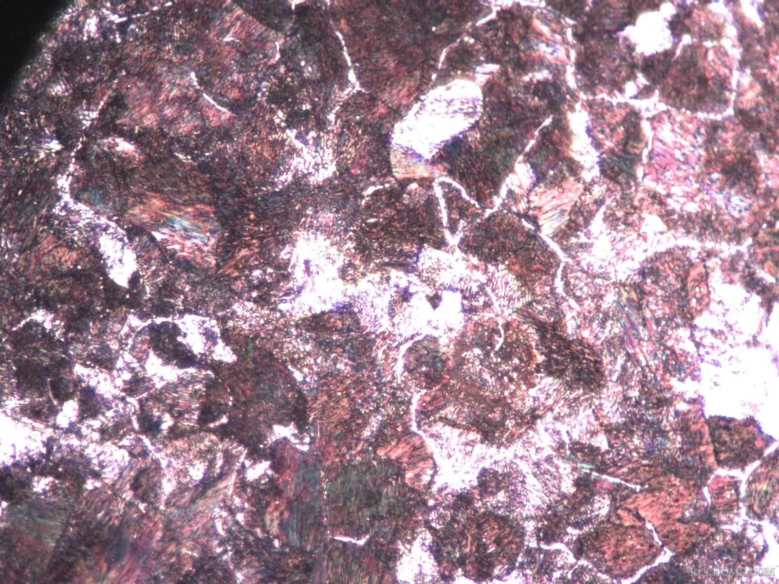

 楼主| 发表于 2013-6-18 08:00:36 | 显示全部楼层
这是最近两月到9CrSi  2.0mm厚的板材金相,大家帮忙看看,有什么问题没?

发表于 2013-6-18 08:58:42 | 显示全部楼层

签到天数: 32 天
43
428
1212
1212
 楼主| 发表于 2013-6-18 09:02:48 | 显示全部楼层
吉祥如意 发表于 2013-6-18 08:58
轧制方向是如何排列的(指图片)?
您这个问题,还真把我给难到了,我该如何理解你所说的,该如何提供你想知道的,该如何就现有原料检查出你想知道的信息呢
死并不可怕,孤独的活着才让人毛骨悚然!
发表于 2013-6-18 09:30:28 | 显示全部楼层
hangwen 发表于 2013-6-18 09:02
您这个问题,还真把我给难到了,我该如何理解你所说的,该如何提供你想知道的,该如何就现有原料检查出你 ...
是我没说清楚 。上传的图片应说明材料的横向和纵向。
签到天数: 32 天
43
428
1212
1212
 楼主| 发表于 2013-6-18 10:59:08 | 显示全部楼层
厚度太薄了,取的横截面
死并不可怕,孤独的活着才让人毛骨悚然!
发表于 2013-6-18 11:05:21 | 显示全部楼层
hangwen 发表于 2013-6-18 10:59
厚度太薄了,取的横截面
个人看法:应该取纵向,才能看出问题。
