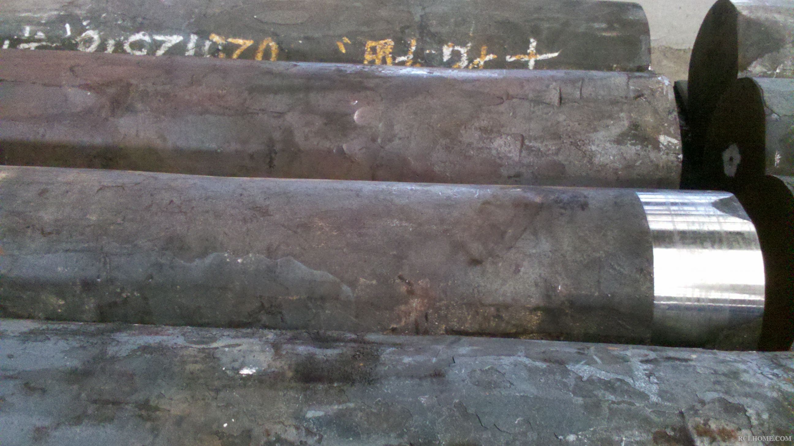

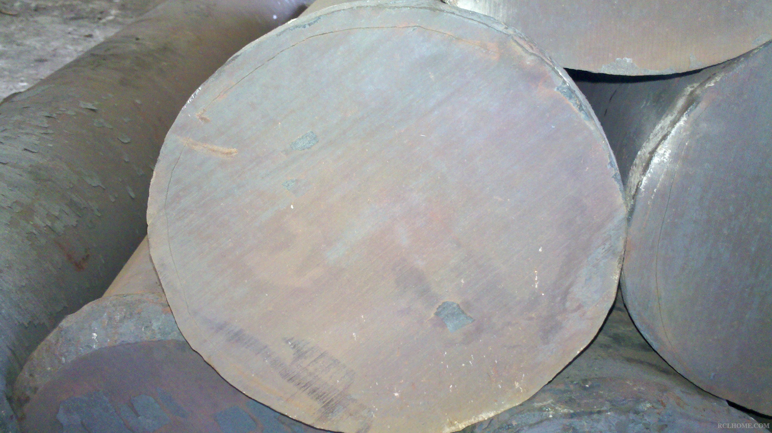

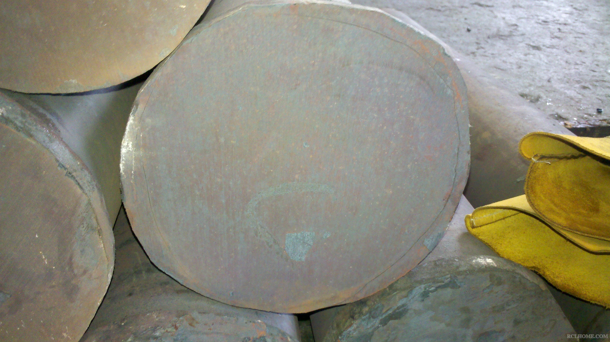

发表于 2013-6-16 20:42:45 | 显示全部楼层 |阅读模式
就是上次那批锻件42CrMo,厂家锻后没有正火处理的轴子,(后面我们700°保温4H处理了下)
后面粗车回来,我们做了调质出来,转过去金工今天发现有裂纹..(850°淬火,650°回火的)
工件淬火(PAG介质)出水时,温度不算太低.应该有150°+。 工件就只裂了两端。
上次测了PAG浓度只有3.8%了,后面做的那些内齿圈也裂了,估计裂的也是这个原因吧,
看来淬火液浓度这个问题要经常检测才行,不可忽视。
发表于 2013-6-17 10:39:35 | 显示全部楼层
纵向深度有多大?
发表于 2013-6-17 10:49:45 | 显示全部楼层
淬火时有没有延长预冷时间。
发表于 2013-6-17 10:57:29 | 显示全部楼层
淬42CrMo这个浓度是很危险的,在10%是合适的。
发表于 2013-6-17 11:03:11 | 显示全部楼层
你的眼神好。裂纹距表面的距离有多少?
我也是老花眼了。  发表于 2013-6-17 11:07
 楼主| 发表于 2013-6-17 11:09:39 来自手机 | 显示全部楼层
吉祥如意 发表于 2013-6-17 11:03
你的眼神好。裂纹距表面的距离有多少?
大概15mm
发表于 2013-6-17 11:13:00 | 显示全部楼层
给你两个建议:
1. 所以专家的增加介质深度的观点是正确的;
2. 两端进行相应的倒角处理。

发表于 2013-6-17 13:54:37 | 显示全部楼层
您的产品淬火前没有倒角时,最好增加预冷时间,再淬火,避免尖角效应造成的裂纹。
 楼主| 发表于 2013-6-17 19:23:02 | 显示全部楼层
吉老师,请问下为什么裂纹会沿边开裂,而不是其他方向呢 ?

追求卓越 发表于 2013-6-17 21:04
这个叫脱圈(肩)裂纹
尖角效应受力方向怎么分析?
发表于 2013-6-18 14:28:52 | 显示全部楼层
尖角效应。
冷却效应。

发表于 2013-6-20 14:30:53 | 显示全部楼层
热处理和加工工序要有配合才好啊。圆角过渡是必须的。
