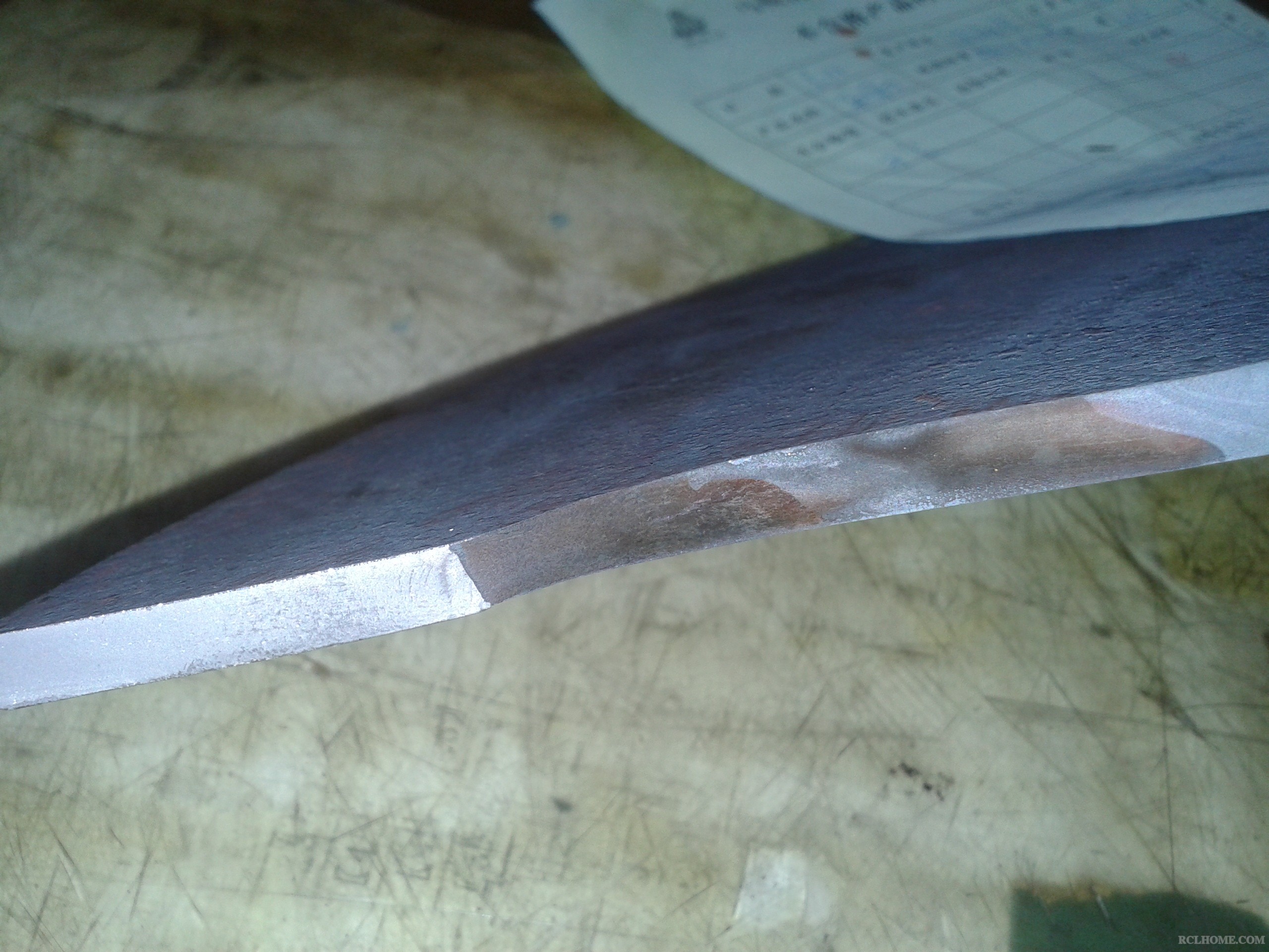

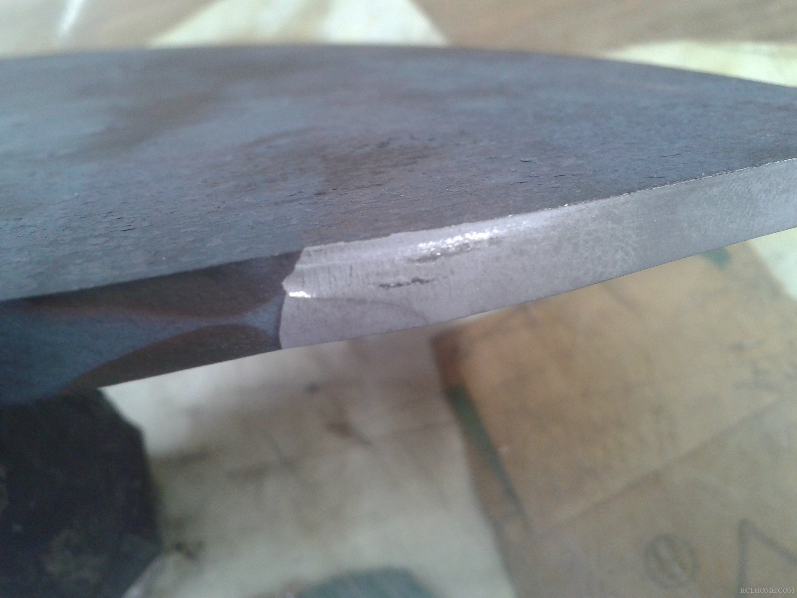

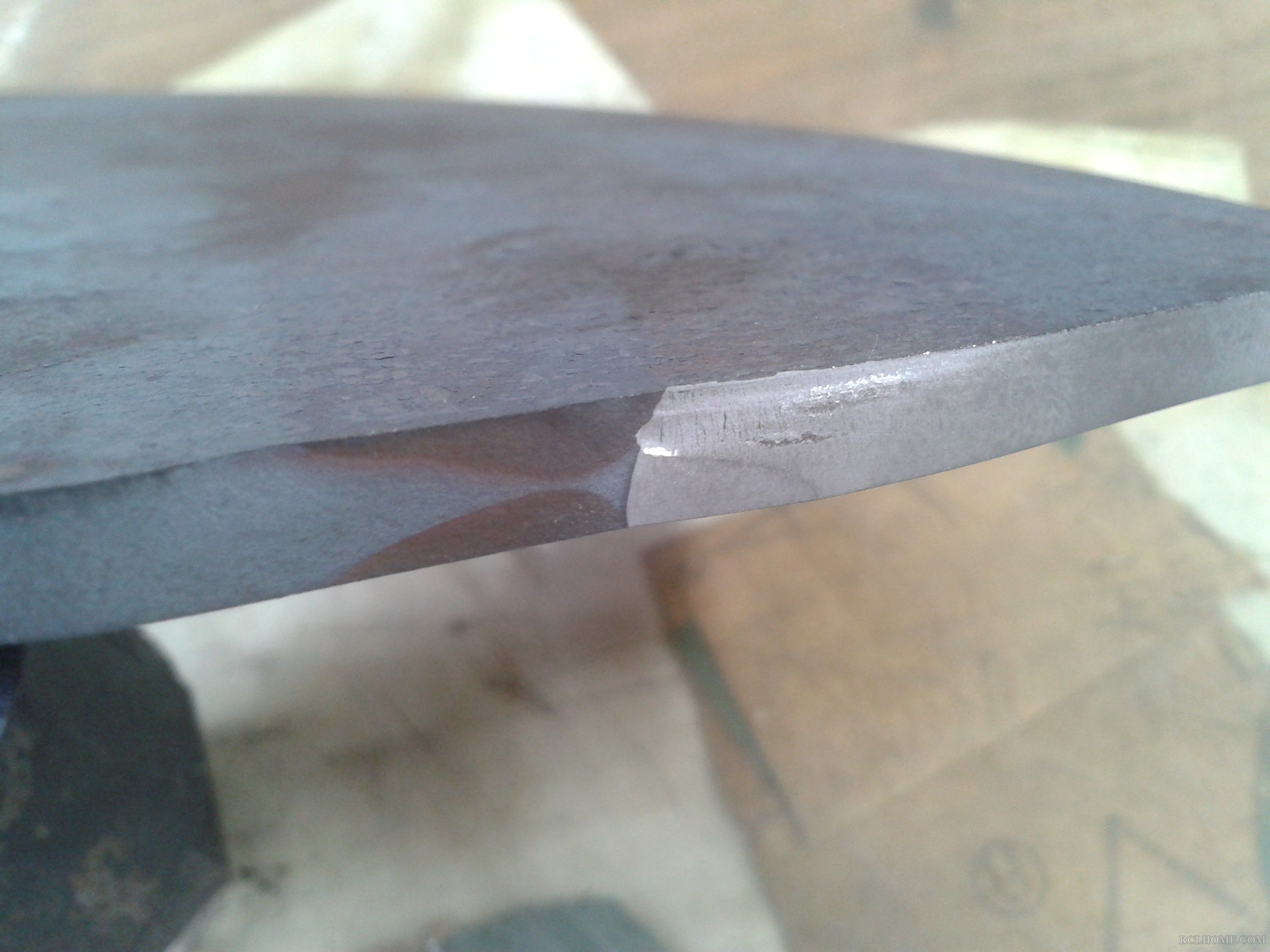

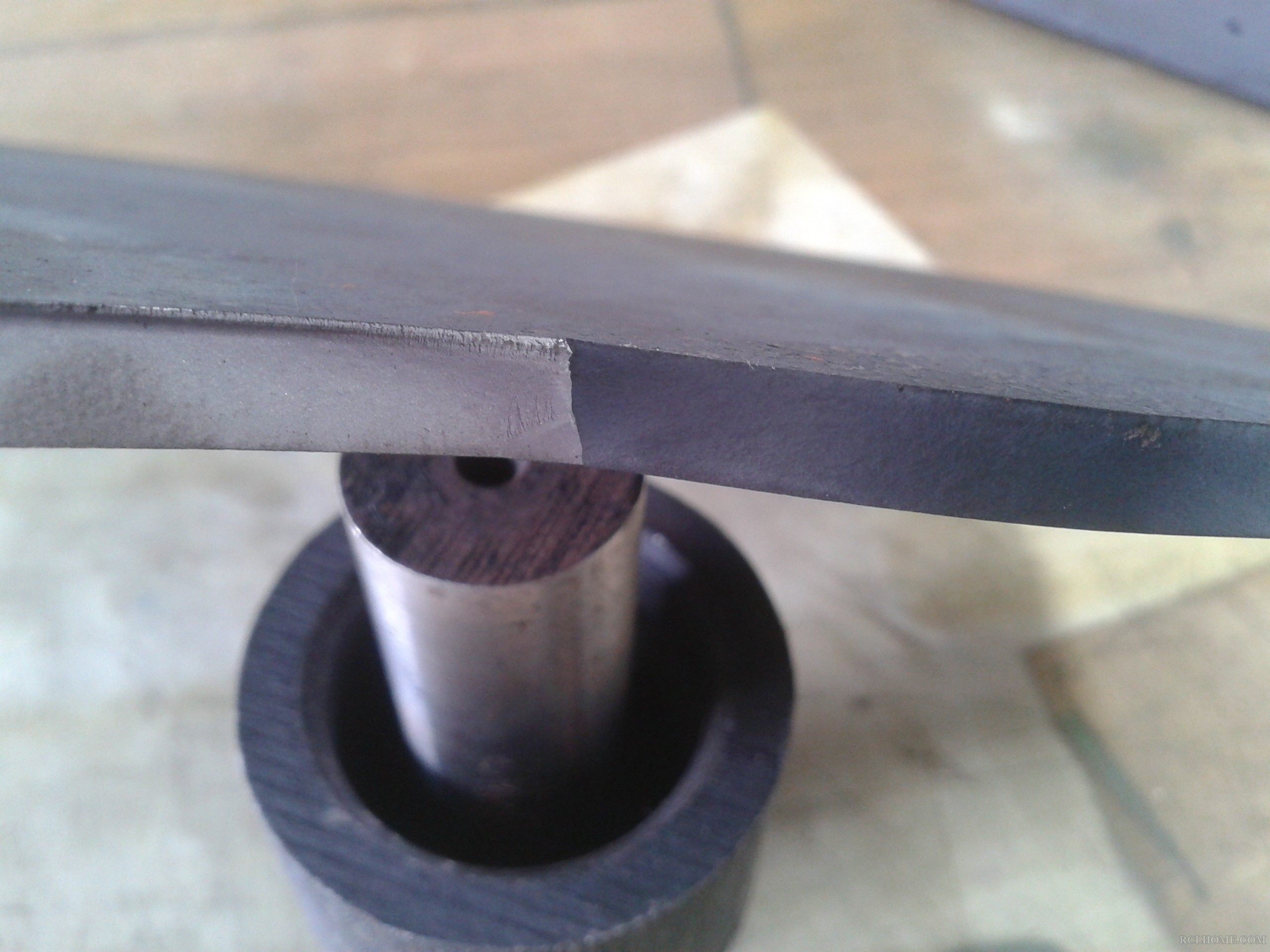

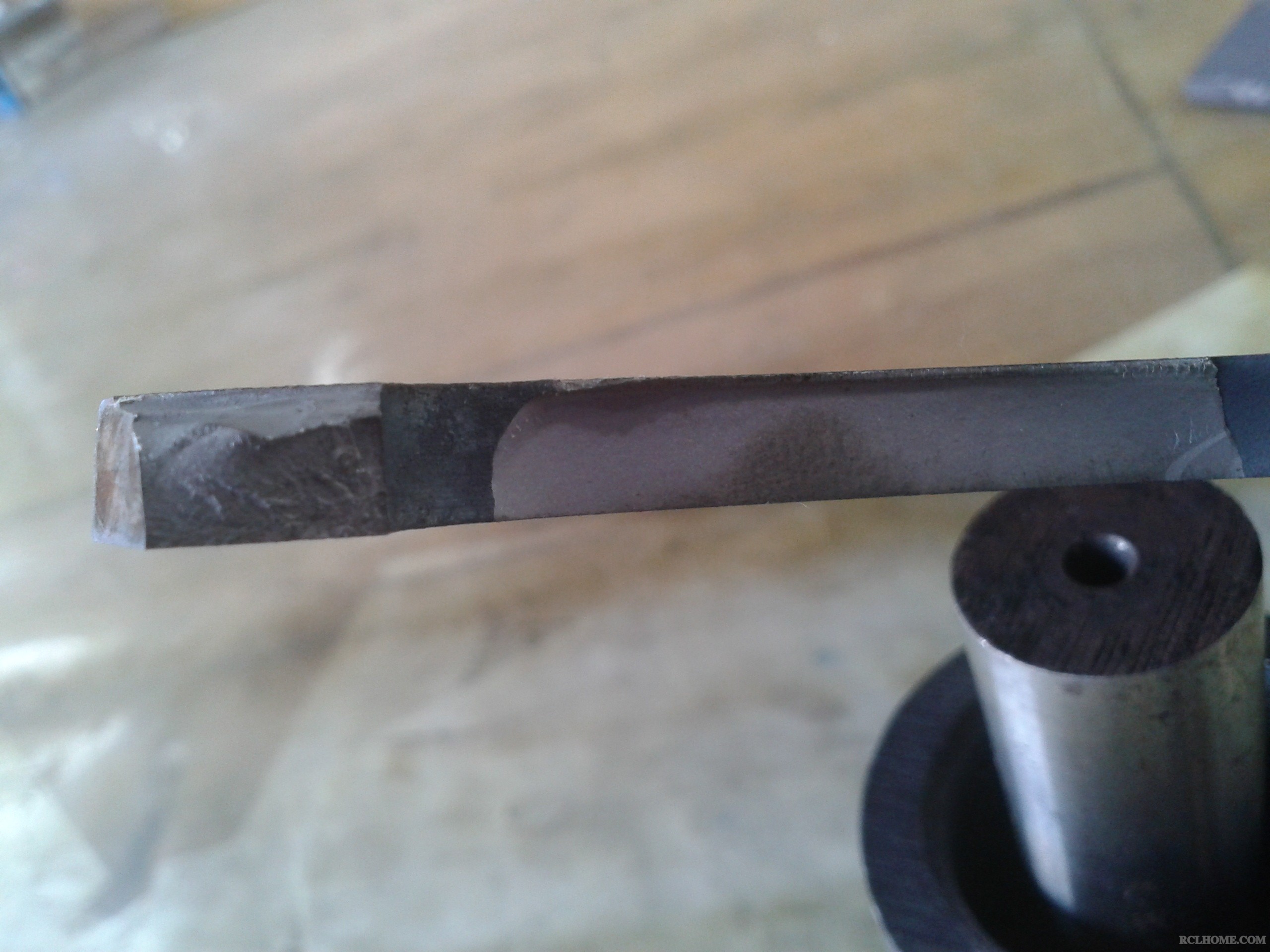

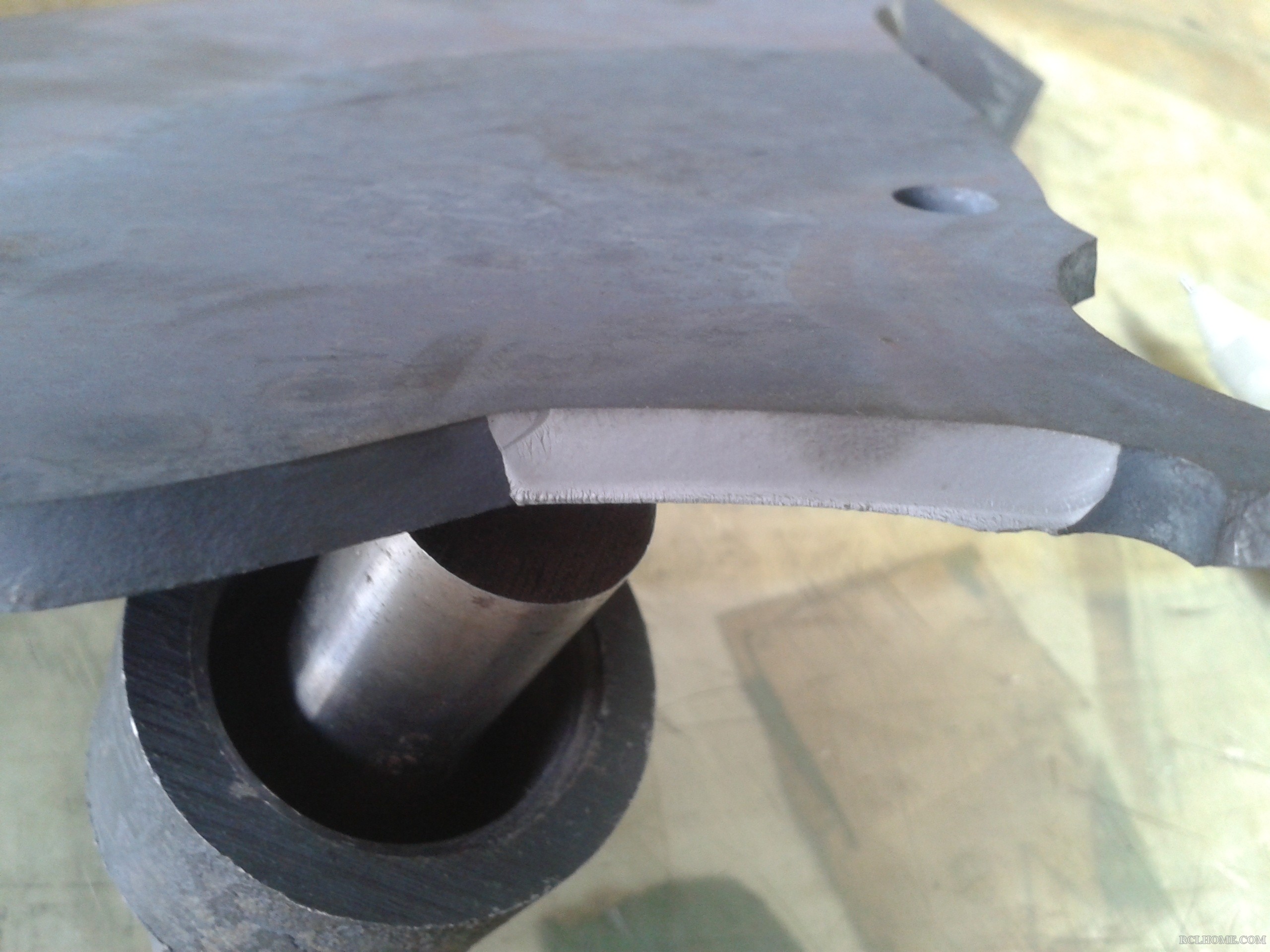

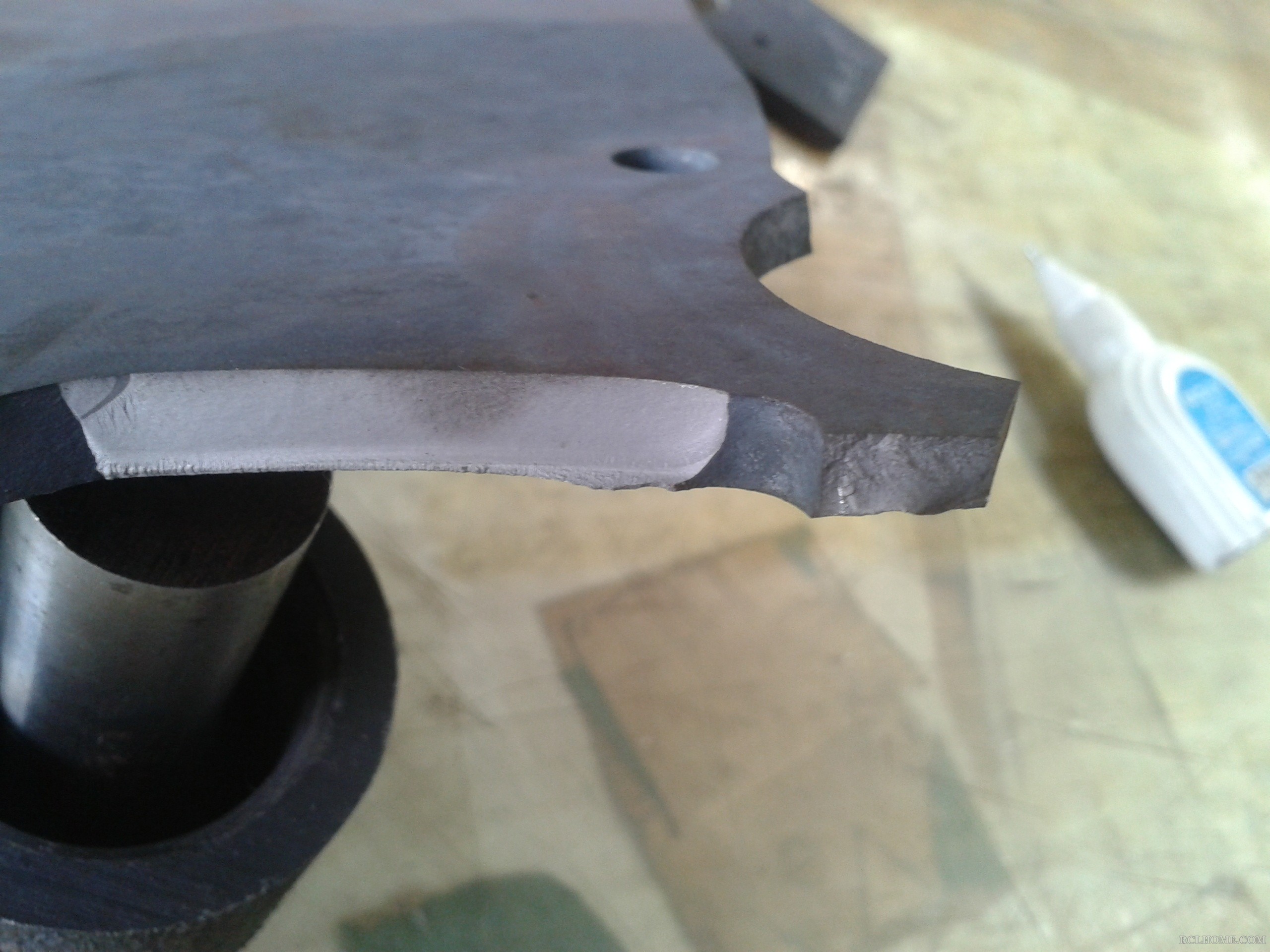

工件为φ500的圆形件,淬火,回火后,到下道工序发现裂纹后,摔断。图中白色断口为摔断口,灰色部位为淬火开裂口部。上图先
白色为人为断口
白色为人为断口

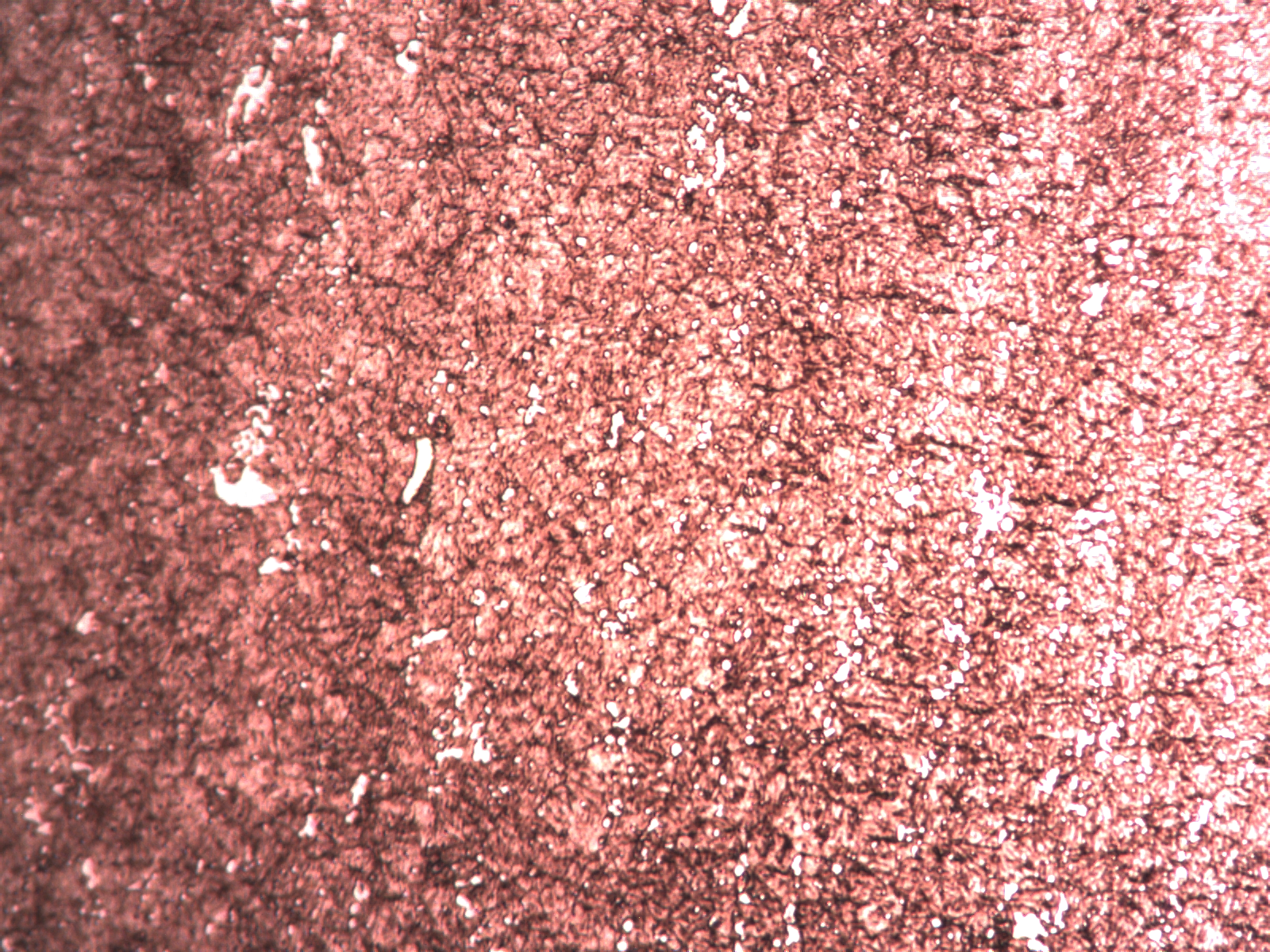

25um
25um

 楼主| 发表于 2013-6-17 10:36:35 | 显示全部楼层
沙发自己做,补充说明一下,淬火工艺是,空气炉加热,空冷校正

发表于 2013-6-17 11:02:14 | 显示全部楼层
有灰色部位部位说明在加热前裂纹就存在了。
“淬火工艺是,空气炉加热,空冷校正” 有点不明白是什么意思。

 楼主| 发表于 2013-6-17 13:14:24 | 显示全部楼层
“淬火工艺是,空气炉加热,空冷校正” 有点不明白是什么意思。 ...
粗加工未发现裂纹,因为回过火了,灰色部分是否为,淬火开裂,回火后熏灰?工艺是指,1130温度淬火,空冷,因为此类较薄的盘类刀片,淬火变形,所以,在出炉空冷时,一半用液压机械压制空冷,以改变淬火变形问题。

 楼主| 发表于 2013-6-18 07:44:21 | 显示全部楼层
见仁见智 发表于 2013-6-17 13:21
楼主应当告知一下材料牌号,还应当说说干法,因为离开了材料牌号和工艺,热处理方面的问题就无从谈起。旁人 ...
不好意思,各位,我的疏忽,材质为W6Mo5Cr4V2,我公司对锋钢材质的热处理可说是 很简单,1130左右温度空气炉加热,完了空冷,560回火,成品硬度要求62~64HRC(不好意思,工艺涉及到的保温时间,淬油时间,回火次数,回火时间以及回火间隔时间等,由于种种原因,热处理不提供数据,或提供不可靠的数据,所以这里,我就不写出来了,以免误导大家的判断。)

 楼主| 发表于 2013-6-18 07:47:05 | 显示全部楼层
还有就是退火,据热处理提供的退火数据是870保温2小时,随炉缓冷至650,升温至750,保温4小时,随炉缓冷至500度左右,出炉空冷

 楼主| 发表于 2013-6-18 07:48:20 | 显示全部楼层
工件是锻件,φ150的棒材改锻

发表于 2013-6-18 21:32:16 | 显示全部楼层
  现场细节情况不明,只能瞎蒙一下:这种裂纹在高速钢工具偶尔有见,通常是热校直(平)压力卸载温度较低,马氏体形成后局部存在着很大的内应力,回火加热过程中〔或不均匀,或过快〕稍有应力叠加即造成开裂——断口有氧化色。
  防止方法是,压校停止于工件温度尚在大约150~250℃时。操作者可能担心随后的冷却会出现新的畸变,这就要靠经验事先做出判断,趁钢还处于奥氏体状态时用反复压过头一些,然后压至畸变要求范围以内,尺寸就比较稳定了。这种压校是由正反两方面的经验积累而来,没有固定的规则。
  仅供参考

 楼主| 发表于 2013-6-19 12:40:49 | 显示全部楼层
见仁见智 发表于 2013-6-18 21:32
  现场细节情况不明,只能瞎蒙一下:这种裂纹在高速钢工具偶尔有见,通常是热校直(平)压力卸载温度较低 ...
有这可能,15片,开裂一片。

 楼主| 发表于 2013-6-19 13:01:39 | 显示全部楼层
哦,补充说明一下,由于受设备所限,钢件在校正是有时候有叠加现象,也就是说好几片叠在一起校正压平,您说提供的方案,我们在长条类的刀片上有用到了,效果也还不错,但是圆形刀具,由于有时候变形不规则,校正时候,无法知道正反方向。所以只能平压,通过增加余量,后续加工消除变形,不知道是否可行?
