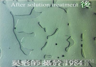

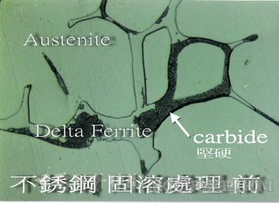

发表于 2013-6-18 11:22:50 | 显示全部楼层
看看相图吧,那是高温铁素体(delta-ferrite),怎么溶得掉?
固溶的目的是溶碳化物的,怎么会要求溶铁素体?
Jasen + 20 感谢上传
发表于 2013-6-18 11:28:26 | 显示全部楼层
graduate-stu 发表于 2013-6-18 11:06
嗯,等我把金相图给你看,原始双相的奥氏体不锈钢,里面的铁素体有方向性,然后我固溶以后里面的杂质相, ...
1Cr18Ni9Ti属于奥氏体不锈钢,不叫双相奥氏体不锈钢,但是有双相不锈钢。
奥氏体不锈钢由于化学成分的偏差,会存在一定数量的铁素体,特别是铸件,是正常的,通过固溶可以改善,但不能完全消除的。
Jasen + 10 感谢交流
