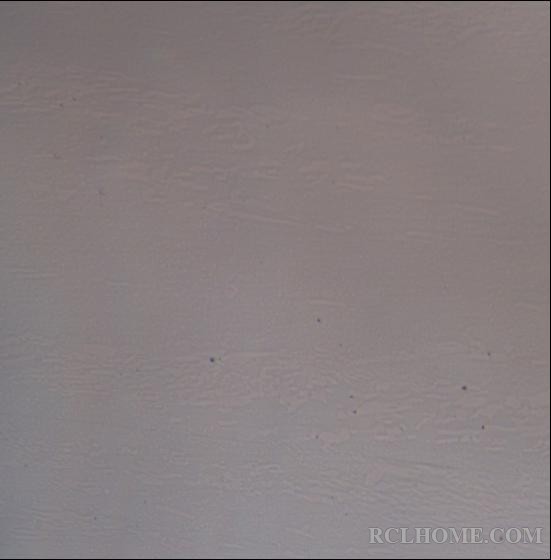

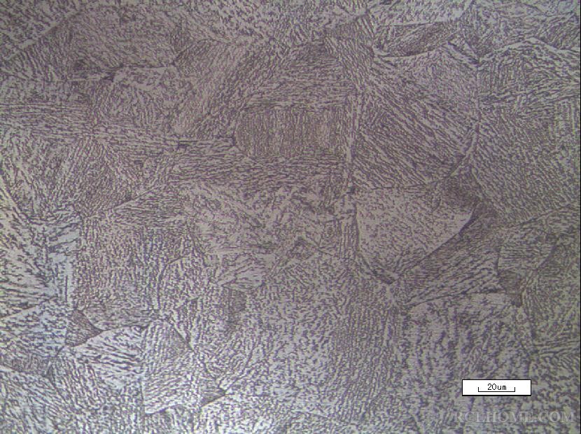

发表于 2013-6-18 16:16:21 | 显示全部楼层
我一直用的啊 ,要不要看看我的抛光效果!

发表于 2013-6-18 16:38:55 | 显示全部楼层
你可以看看效果

发表于 2013-6-18 16:41:50 | 显示全部楼层
清淡 发表于 2013-6-18 16:40
有空的话发几张抛光的照片吧!谢了。我还打算那里磨样磨的好,免费帮他磨两个月的样了。照片传上来并说说 ...
我发了两张啊!

发表于 2013-6-18 16:49:18 | 显示全部楼层
清淡 发表于 2013-6-18 16:46
回去电脑看看,都是多少倍的啊?你用过金刚石抛光盘嘛?听说1000元一张,效果很好,不知道怎么样,怎么用 ...
上面有标尺,没有标尺的是100倍, 没有用过(但是可以定做金刚石砂纸,那砂纸是磨硬质合金用的啊
 楼主| 发表于 2013-6-18 17:11:47 | 显示全部楼层
taofans 发表于 2013-6-18 16:38
你可以看看效果
黑点不算多,还可以。你用的是金刚石喷雾剂啊?你这个材料硬度是多少啊?

发表于 2013-6-18 17:28:25 | 显示全部楼层
清淡 发表于 2013-6-18 17:11
黑点不算多,还可以。你用的是金刚石喷雾剂啊?你这个材料硬度是多少啊? ...
是用的金刚石喷雾剂,硬度也就220HB

发表于 2013-9-12 22:56:40 | 显示全部楼层
你可以看看效果
完美
