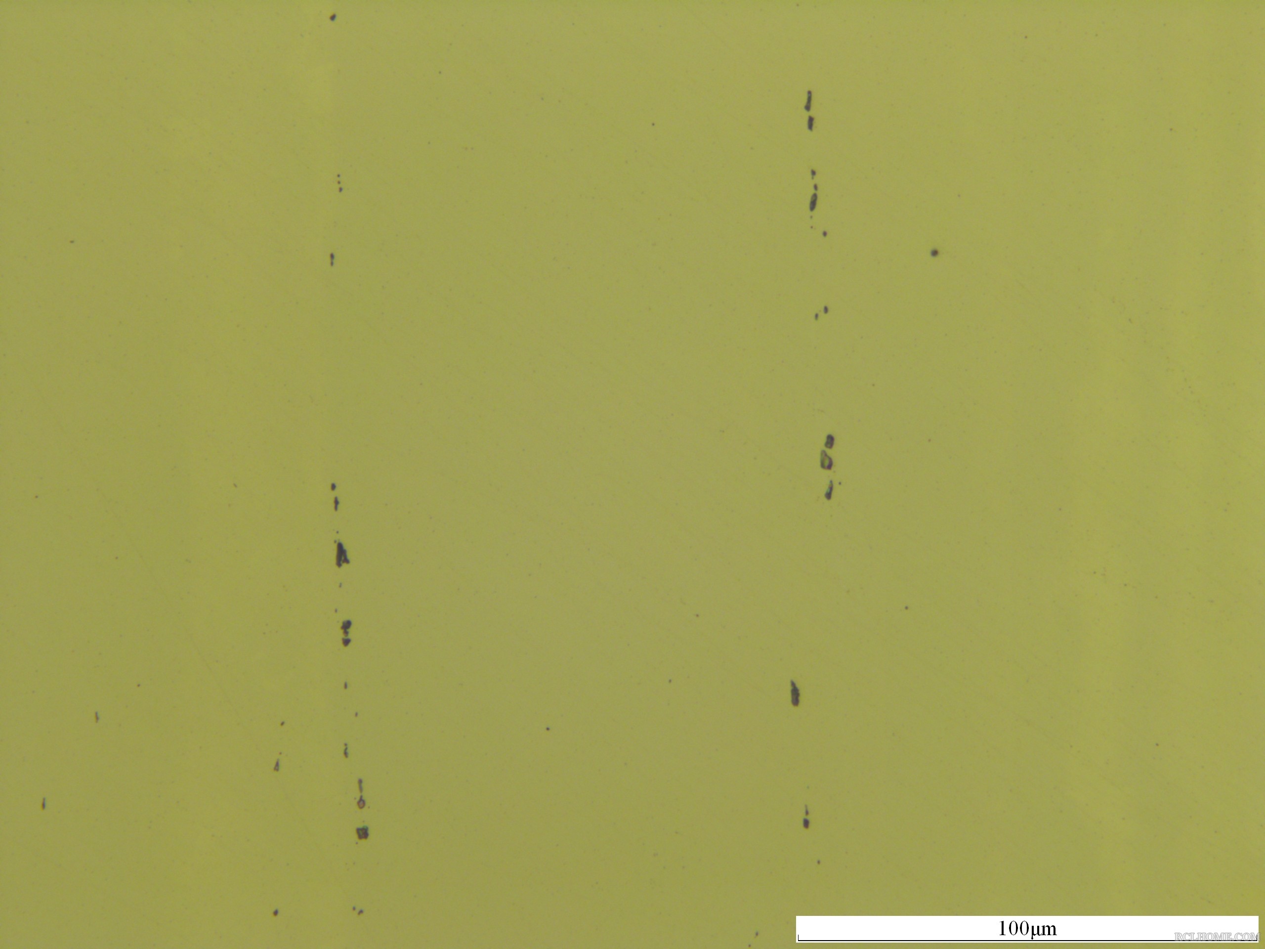

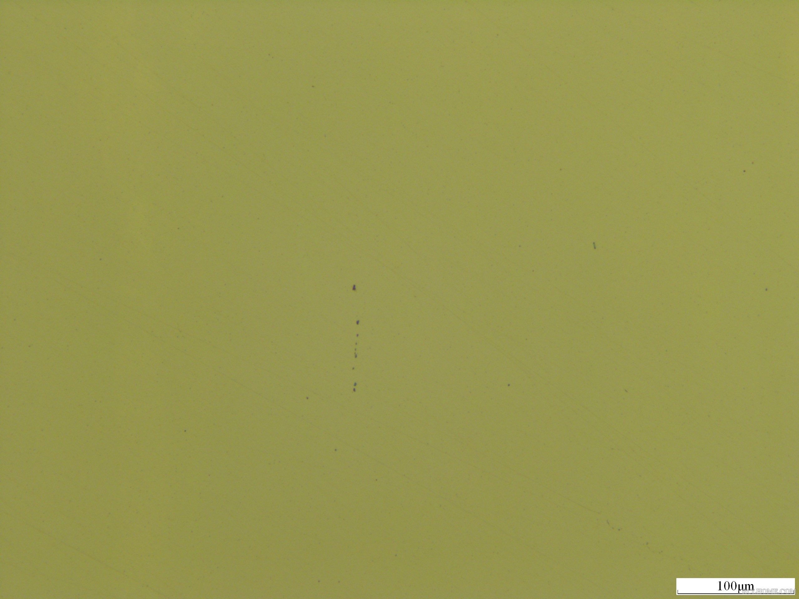

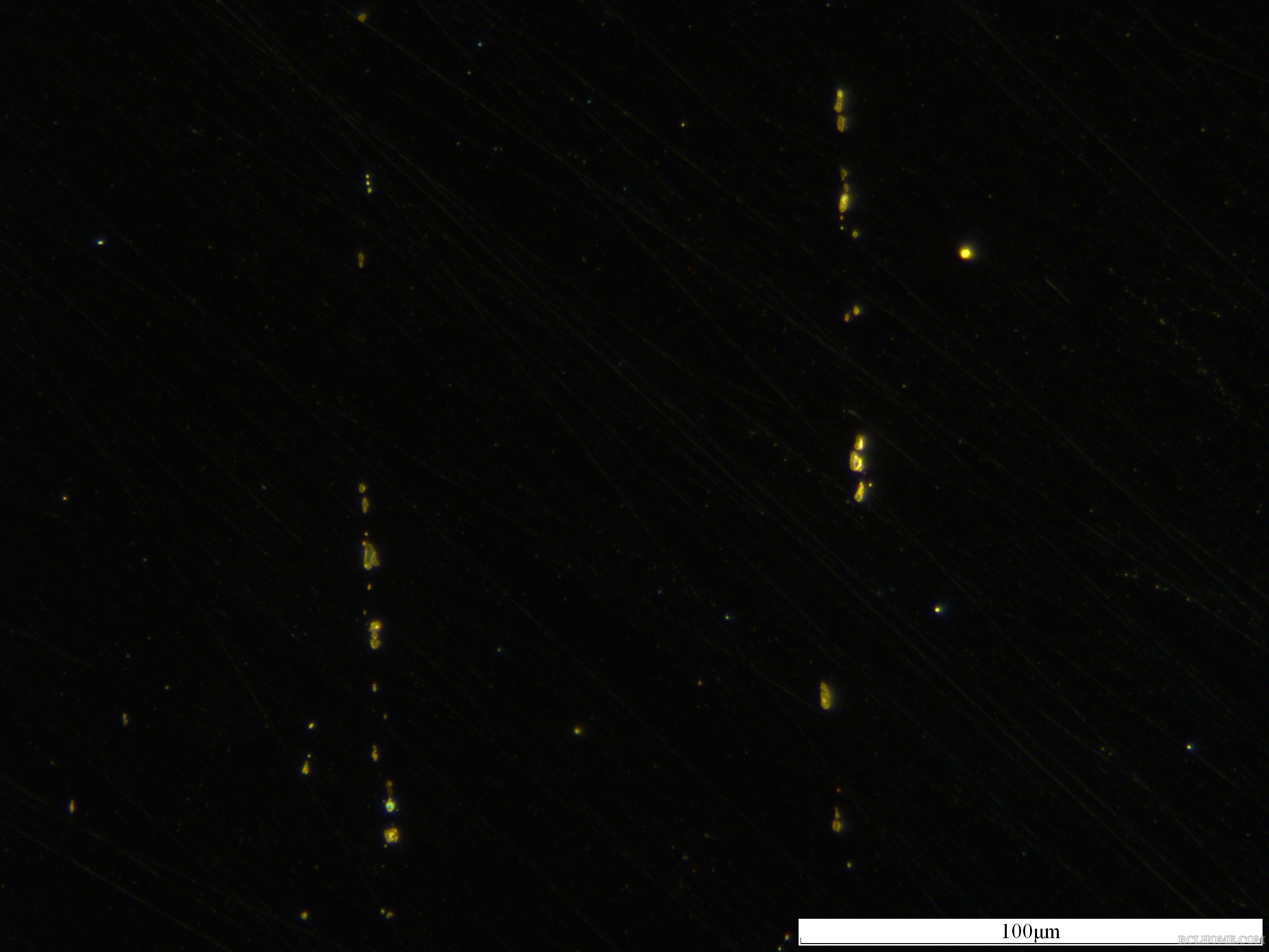

海军尼+丝绒
控制好转速,2道抛光,不会有神马脏东西的。
心部,夹杂略多
表层,夹杂少

发表于 2013-6-18 17:41:53 | 显示全部楼层
貌似氧化铝夹杂啊;觉得还有一些孔洞
