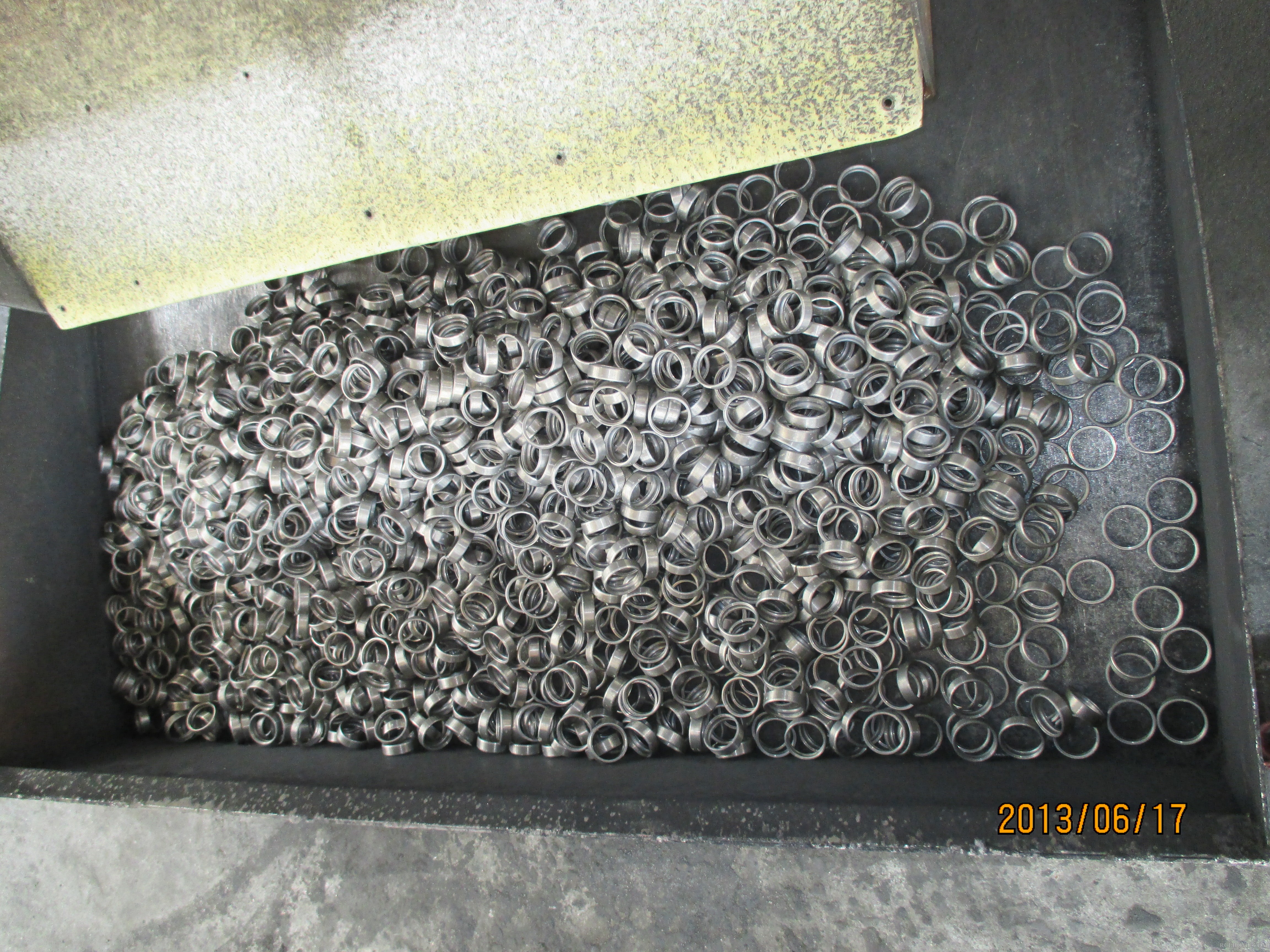

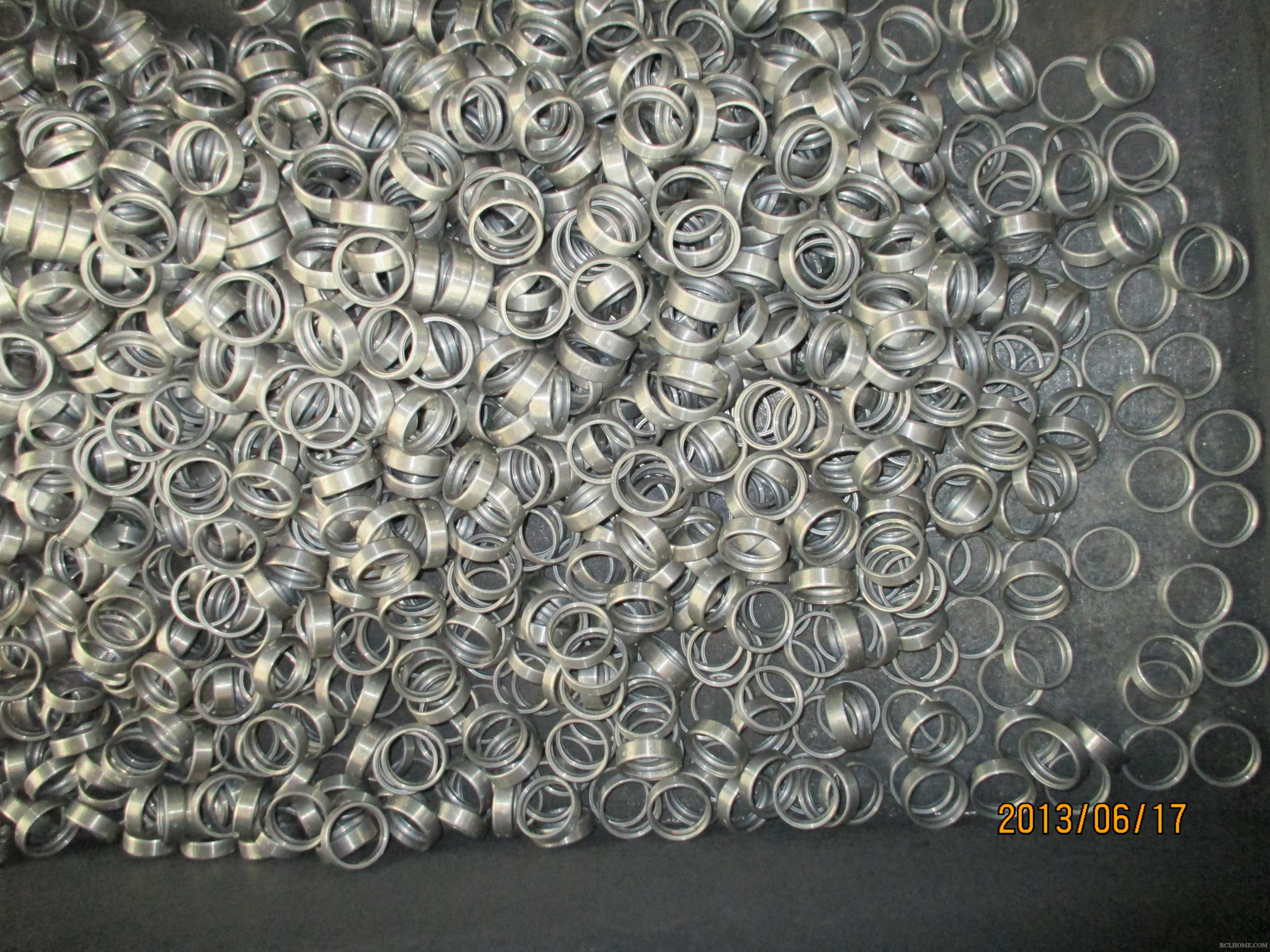

这个直接上照片,没有抛光抛丸,从回火炉直接出来的,改变的因素有
炉膛垃圾被清理干净,
淬火油已静止一个星期,
碳势在0.27(脱碳层0.05MM),
目前还没搞明白具体原因

发表于 2013-6-18 19:08:56 | 显示全部楼层
尽量控制在0.02,碳势略增加些?

 楼主| 发表于 2013-6-18 19:54:12 | 显示全部楼层
吉祥如意 发表于 2013-6-18 19:08
尽量控制在0.02,碳势略增加些?
恩,要升到0.4

发表于 2013-6-18 20:07:18 | 显示全部楼层
笑靥 发表于 2013-6-18 20:01
他们都没想去修,昨天把维氏硬度计拖出去修理啦,欢迎来指导
我看是一个带黑斑的都没有。
我这里的真实碳势不到0.4。

发表于 2013-6-19 00:11:09 | 显示全部楼层
搬运工 发表于 2013-6-18 20:07
我看是一个带黑斑的都没有。
我这里的真实碳势不到0.4。
有没有黑斑与碳势无关主要是油以及油的循环系统和清洗槽等有关~
碳势只要能保证不脱碳和不氧化,就不会在加热有黑斑~

是什么炉子做的!其它热处理指标合格吗?

发表于 2013-6-19 17:52:03 | 显示全部楼层
你们的油是什么油?清洗槽水里面加的什么(什么比例)?清洗后产品的上水怎么解决的?

 楼主| 发表于 2013-6-20 19:03:29 | 显示全部楼层
随风飘飘 发表于 2013-6-19 14:05
是什么炉子做的!其它热处理指标合格吗?
网带炉,科润轴承专用淬火油,加过除碳剂,炉膛被清理过,清洗后直接有热风机吹啦下,直接进回火炉,硬度,马氏体等级都合格,脱碳有点深(0.05MM)

 楼主| 发表于 2013-6-20 19:06:27 | 显示全部楼层
找漏洞 发表于 2013-6-19 17:52
你们的油是什么油?清洗槽水里面加的什么(什么比例)?清洗后产品的上水怎么解决的? ...
金舟网带炉,科润轴承专用淬火油,加过除碳剂,炉膛被清理过,清洗后直接有热风机吹啦下,直接进回火炉,硬度,马氏体等级都合格,脱碳有点深(0.05MM)

发表于 2013-6-20 20:11:49 | 显示全部楼层
笑靥 发表于 2013-6-20 19:06
金舟网带炉,科润轴承专用淬火油,加过除碳剂,炉膛被清理过,清洗后直接有热风机吹啦下,直接进回火炉, ...
清洗槽里面加的什么?

 楼主| 发表于 2013-6-20 20:14:09 | 显示全部楼层
5%亚硝酸钠(真值没测过,以不上锈为准)+清洗剂

发表于 2013-6-20 21:21:35 | 显示全部楼层
有黑斑又有脱碳??与设备修理后的密封程度有关??
发表于 2013-6-21 07:16:30 | 显示全部楼层
亚硝酸钠具有防锈、漂白的作用,是不是与它有关!以前用不用,是什么效果?

 楼主| 发表于 2013-6-22 18:58:53 | 显示全部楼层
随风飘飘 发表于 2013-6-21 07:16
亚硝酸钠具有防锈、漂白的作用,是不是与它有关!以前用不用,是什么效果? ...
一直都在用亚硝酸钠防锈,黑斑主要是淬火过程产生的,以前淬火后有黑斑,也用亚硝酸钠貌似没什么改观

发表于 2013-6-22 19:22:48 | 显示全部楼层
笑靥 发表于 2013-6-22 18:58
一直都在用亚硝酸钠防锈,黑斑主要是淬火过程产生的,以前淬火后有黑斑,也用亚硝酸钠貌似没什么改观 ...
笑笑:问一个细节问题。工件淬火前的表面粗糙度是否比以前要好些。

 楼主| 发表于 2013-6-22 19:26:58 | 显示全部楼层
不知道,我没这方面的经验,眼力和手感都不具备,也没有粗糙度测量仪

发表于 2013-6-22 22:41:14 | 显示全部楼层
要到现场看看是怎样的黑斑.
我自己所见到过的所有的轴承淬火黑斑,产生原因都已查明,并有相应的处置办法。
或许还有一些没有见到过的,等遇到时再分析查找原因。
