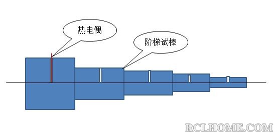

发表于 2013-6-19 16:39:30 | 显示全部楼层
我们是否可以通过这样一个试验知道不同有效厚度工件的加热均温时间?
夏日凉风 + 10 感谢上传!
