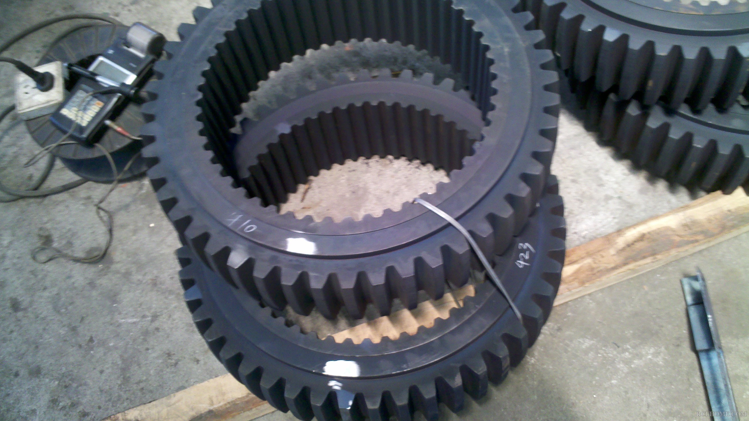

         今天外协回来的内外齿套,就是我上次参观那间厂子做的,
发现的问题有两个:
                      1是渗氮硬度不够只有33-35HRC。
                      2渗氮层不够厚,抛光机磨下去0.1mm,
                打硬度只有290-300HBS了,是我们母体调质的硬度。
这已经是第二次做了,都是同样的问题。不知道是什么原因产生的,
求老师解答下下。
另外渗碳和渗氮工艺做出来的产品性质上有什么区别呢?

技术要求硬度要求我不知道,图纸不在我这,
不过硬度层要求大于0.5mm。

渗氮的产品。怎么能磨掉0.1mm呢?
那不是把白两层去掉了。
还有,硬度一定要用HV0.2打硬度才是啊。
检测的方法不对。

{:soso_e101:}我抛了一下打硬度,发现硬度不够,然后再继续磨下去,

里氏硬度计检测渗氮件准确度较差。

发表于 2013-6-19 23:18:56 | 显示全部楼层
发现没多深就打出了我们以前调质的硬 ...
看你图片上这个里氏硬度计检测渗氮层会不会把渗层打透了?好像有一种检测渗氮层的里氏硬度计,他打出来的压痕更小。

有金相砂纸轻轻打磨一下,再检验一次,里氏硬度计虽然检测不准确,最起码要有近似值才对!调整到HV的硬度检测。

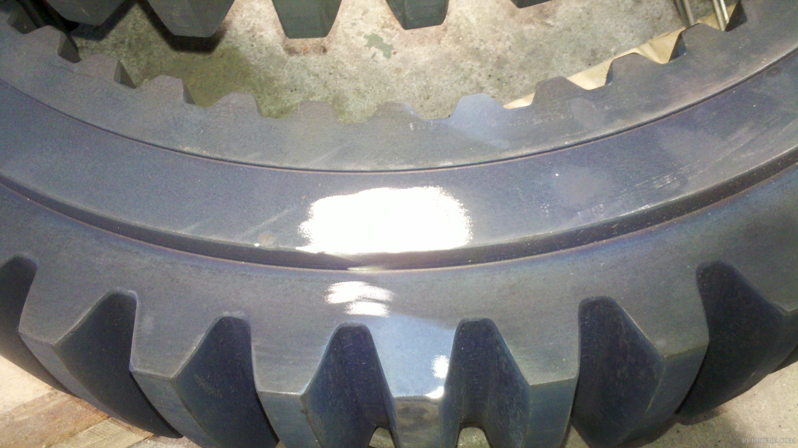

发表于 2013-6-20 21:30:10 | 显示全部楼层
氮化件怎么这个颜色?

发表于 2013-6-21 08:43:51 | 显示全部楼层
氮化后的表面应该是银灰色的啊,你的颜色不对。
 楼主| 发表于 2013-6-21 08:46:16 | 显示全部楼层
工件上面的颜色发黑,有点带蓝色...
 楼主| 发表于 2013-6-21 08:46:38 | 显示全部楼层
工件上面的颜色发黑,有点带蓝色...

发表于 2013-6-21 13:51:34 | 显示全部楼层
楼主你应该附随炉试样才可以,试样的有效厚度应该和产品截面尺寸一样,然后氮化。线切割适当尺寸,在显微硬度计上进行测试即可
发表于 2013-6-21 14:28:17 | 显示全部楼层
颜色不是问题,可能是在氮化后冷却的时候,没有冷到室温,在较高温度出的炉,就会氧化成这个颜色。
关键是楼主用的检测方法不合适,氮化的白亮层很薄很薄,一般就是20微米不到,而这个薄薄的一层却对表面硬度起到了非常大的作用。楼主这么测量,不对的,测不准滴。
有没有显微硬度计啊?在截面上从表面向内测出硬度梯度来,就知道了,或者看金相,看表面有没有白亮层。
