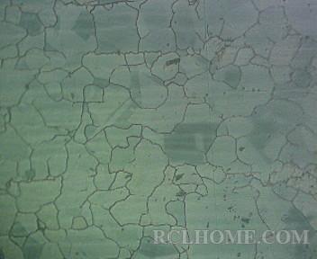

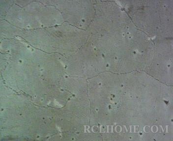

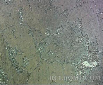

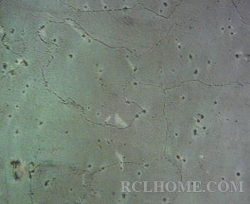

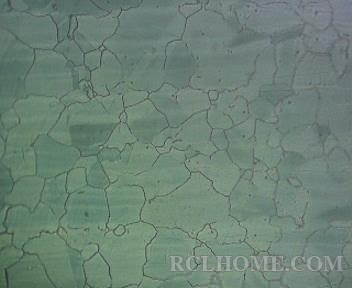

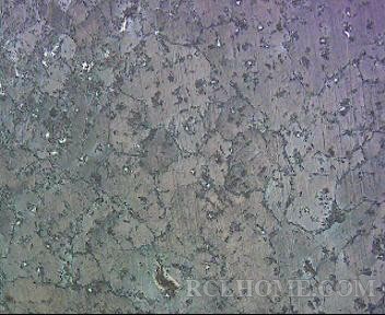

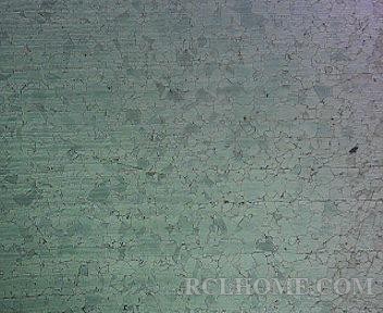

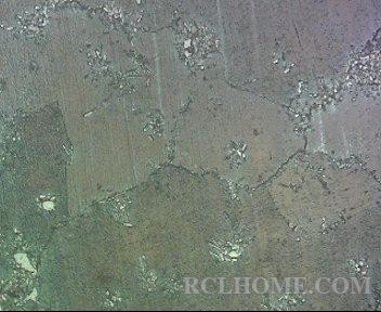

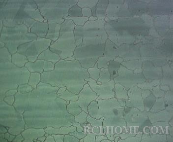

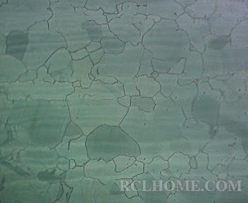

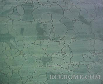

我做的高锰钢的水韧处理,加热温度应该是过高了,造成晶粒比较大,这是浇冒口上取的样。
100X
100X
100X
100X
400X
400X
400X
400X

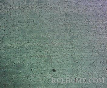

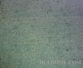

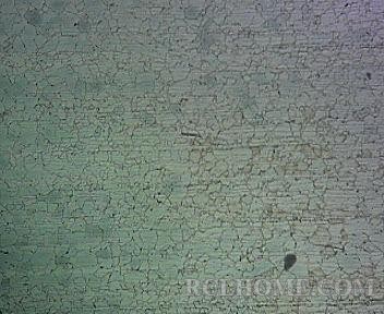

 楼主| 发表于 2013-6-24 10:01:44 | 显示全部楼层

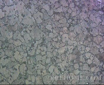

400.3.JPG 100.3.JPG 100.6.JPG 这个是在产品上取的样

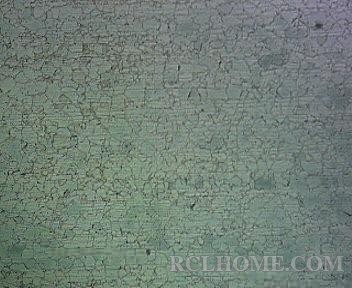

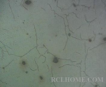

 楼主| 发表于 2013-6-24 10:25:22 | 显示全部楼层
美国进口Mn13
400
400
400
400
400
400
400
400
400
400
发表于 2013-6-24 10:40:07 | 显示全部楼层
水韧处理的加热温度各是多少?
签到天数: 168 天
43
779
2166
2166
 楼主| 发表于 2013-6-24 10:56:33 | 显示全部楼层
所以因为 发表于 2013-6-24 10:40
水韧处理的加热温度各是多少?
我做的是1080℃,升温速度有些快差不多150—200℃每小时。
发表于 2013-6-24 11:11:40 | 显示全部楼层
这个水韧处理的加热温度还是可以的。1楼和2楼的材料都是用同一温度?

发表于 2013-6-24 11:24:12 | 显示全部楼层
刘安韦伟 发表于 2013-6-24 11:18
基本上都变形,因为我们的产品是后12mm的板子,单重15Kg左右,最大的可达40Kg,不过最近这一次,变形量很 ...
什么炉子做的?有没有预热?保温时间多少?
发表于 2013-6-24 11:25:19 | 显示全部楼层
刘安韦伟 发表于 2013-6-24 11:20
温度是一样的,但是我没有检测过炉温是否正常。
美国材料的金相是好一些。

 楼主| 发表于 2013-6-24 11:30:08 | 显示全部楼层
所以因为 发表于 2013-6-24 11:25
美国材料的金相是好一些。
的确是啊,他们400倍的跟我做的100倍的晶粒尺寸差不多,并且晶界非常干净,碳化物很少。
发表于 2013-6-24 11:46:54 | 显示全部楼层
刘安韦伟 发表于 2013-6-24 11:29
台车式炉,是这样的,700℃以下大约四个小时就升到了,然后再700℃保温一个半小时,然后再分两次升到1080 ...
700℃保温一个半小时等于预热了,但可以缩短时间为45min;你工件是厚度12mm的板子,保温两个小时时间有点长,可以60min试试。温度还是有下降的空间,可以用1020左右。
保温时间过长,不但脱碳脱锰还会氧化和晶粒粗大。
这是建议,你可以试试。
