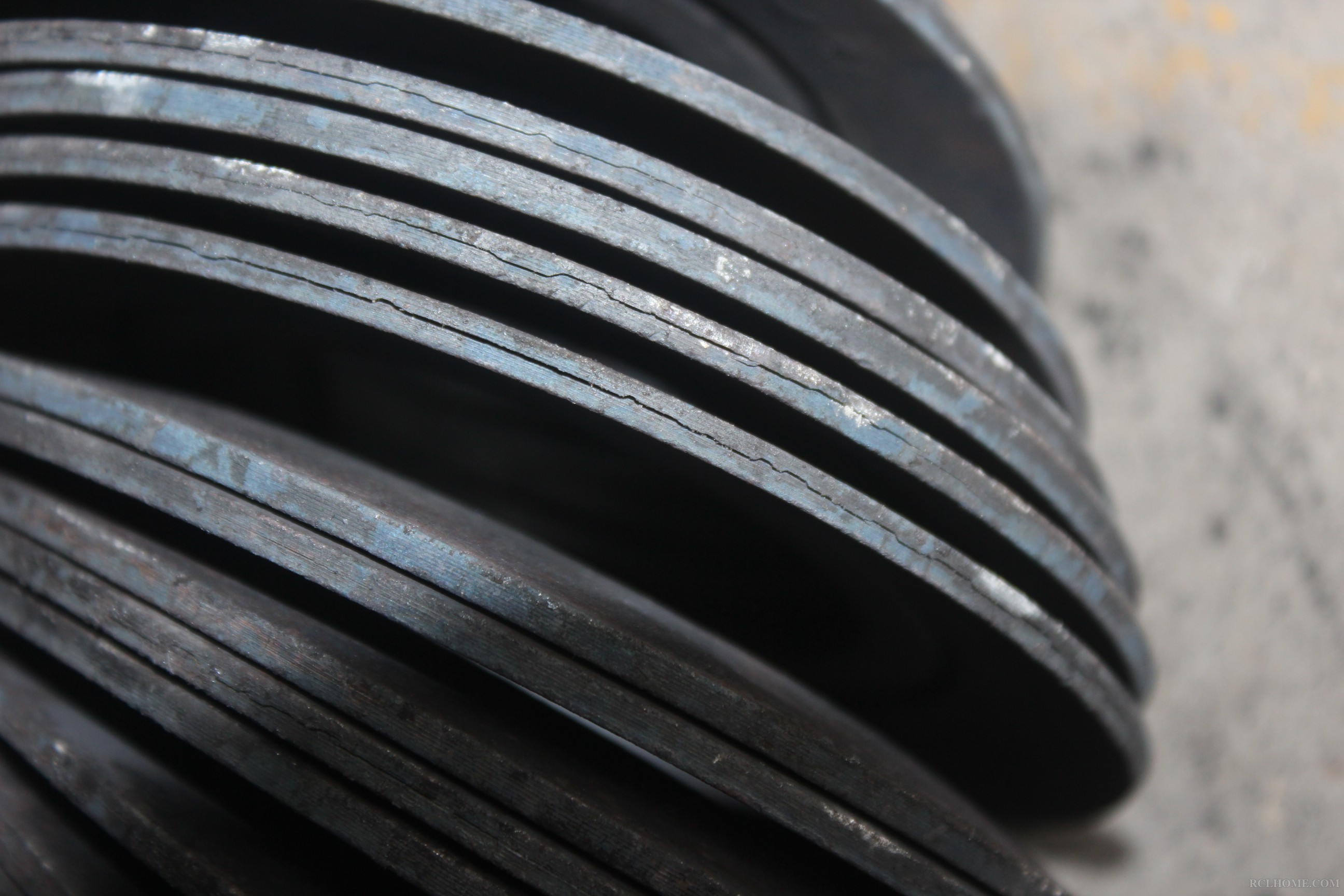

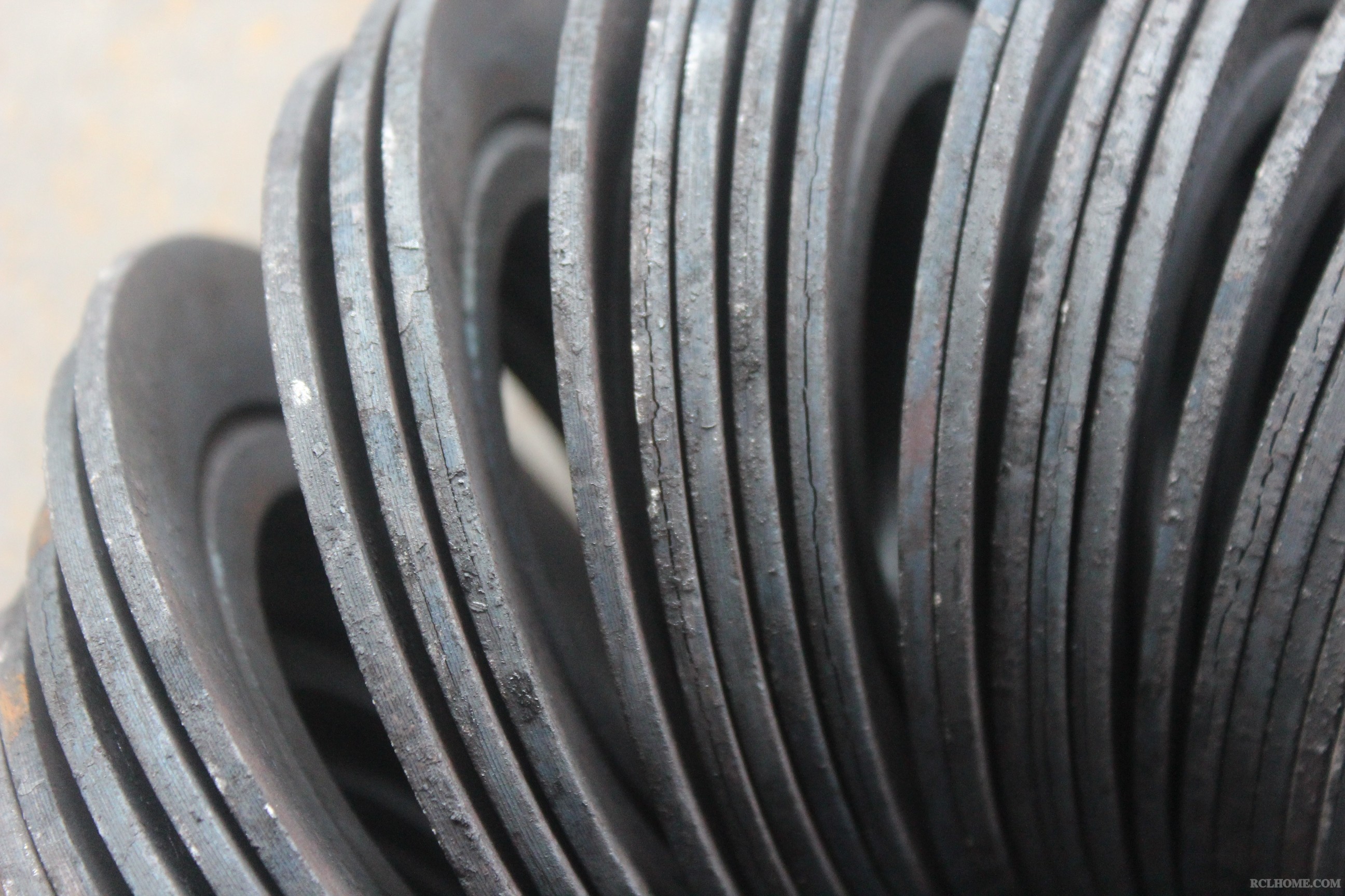

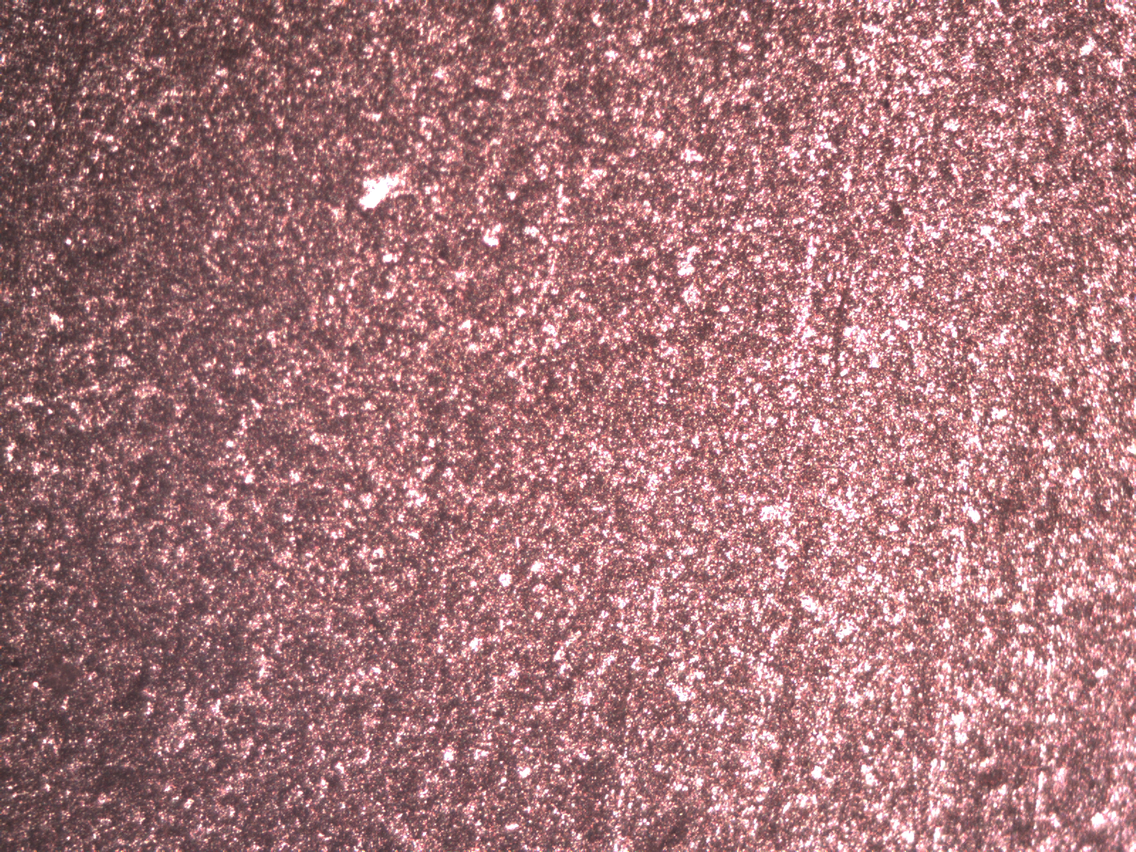

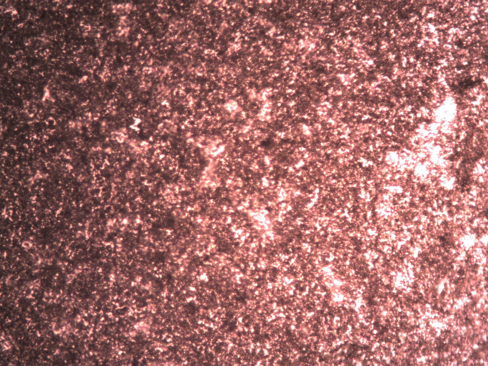

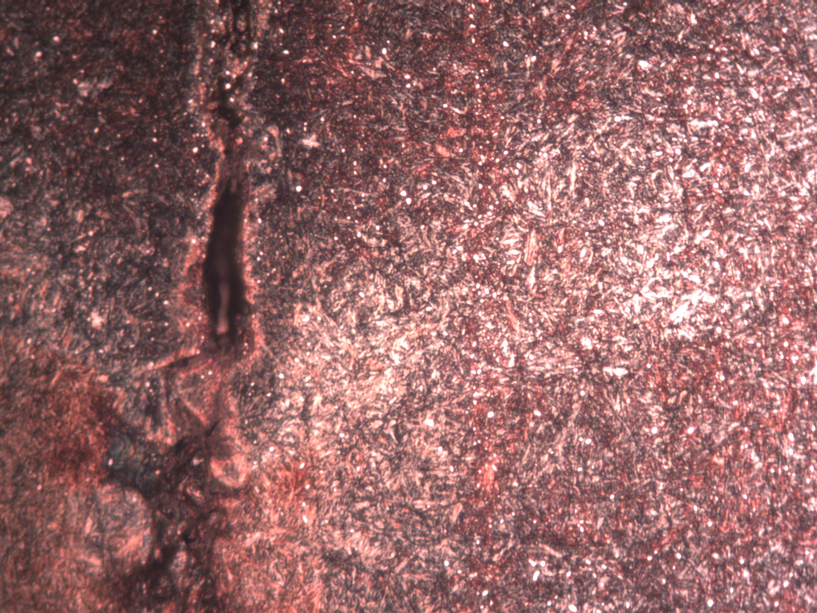

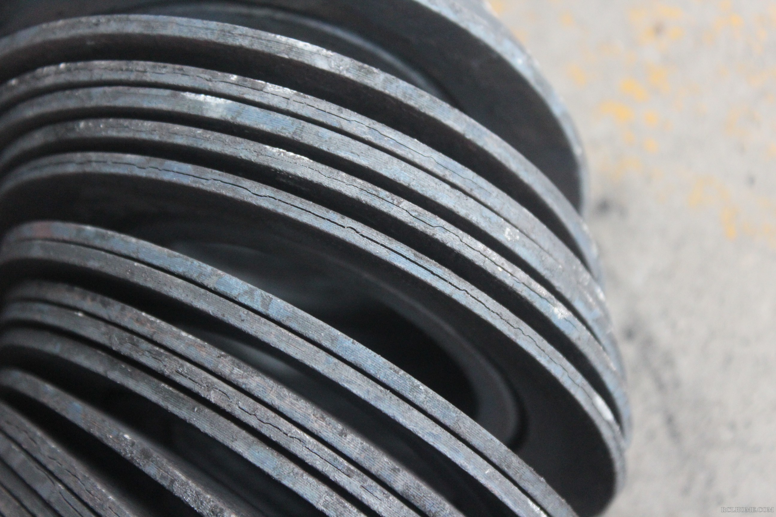

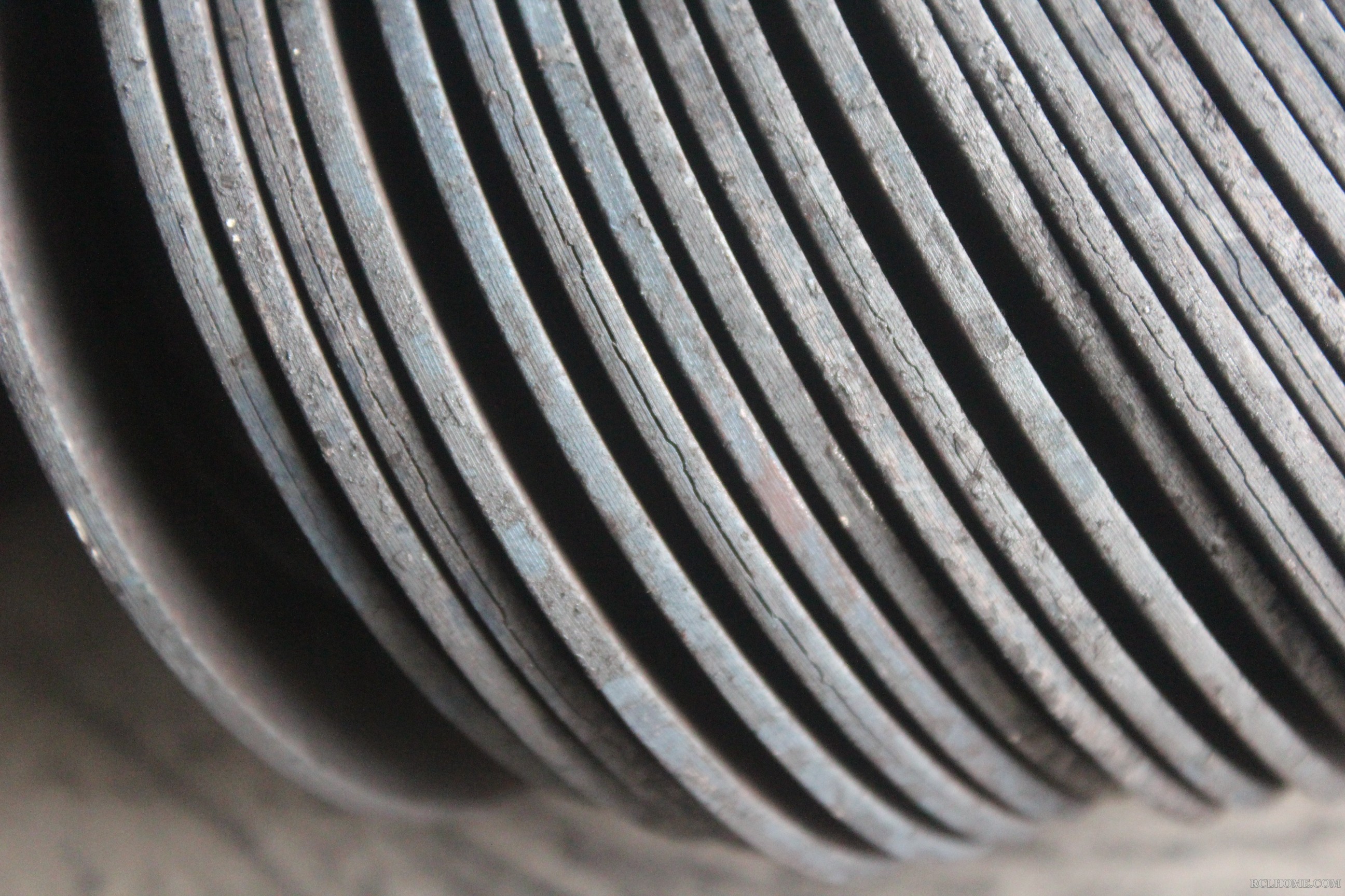

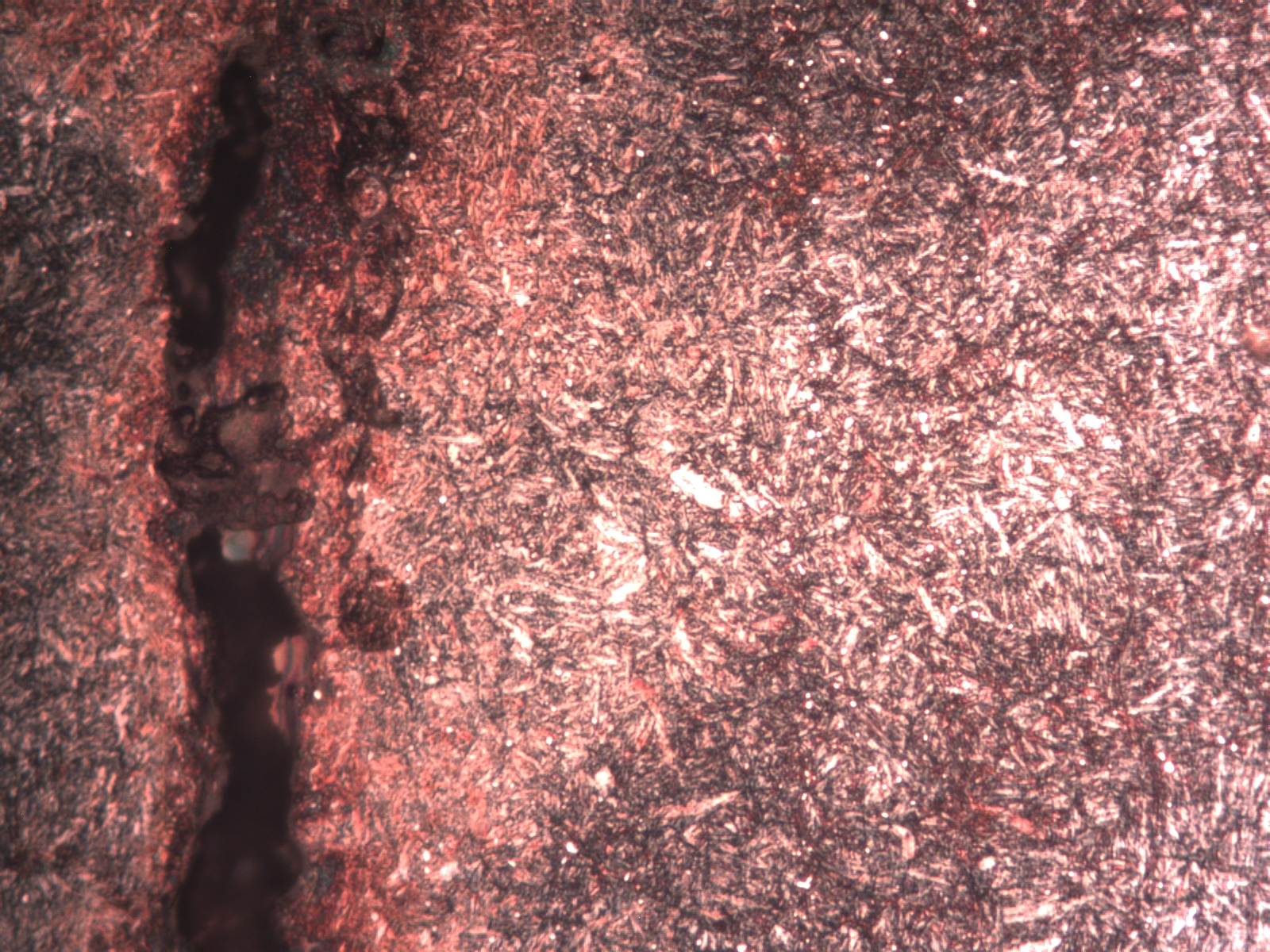

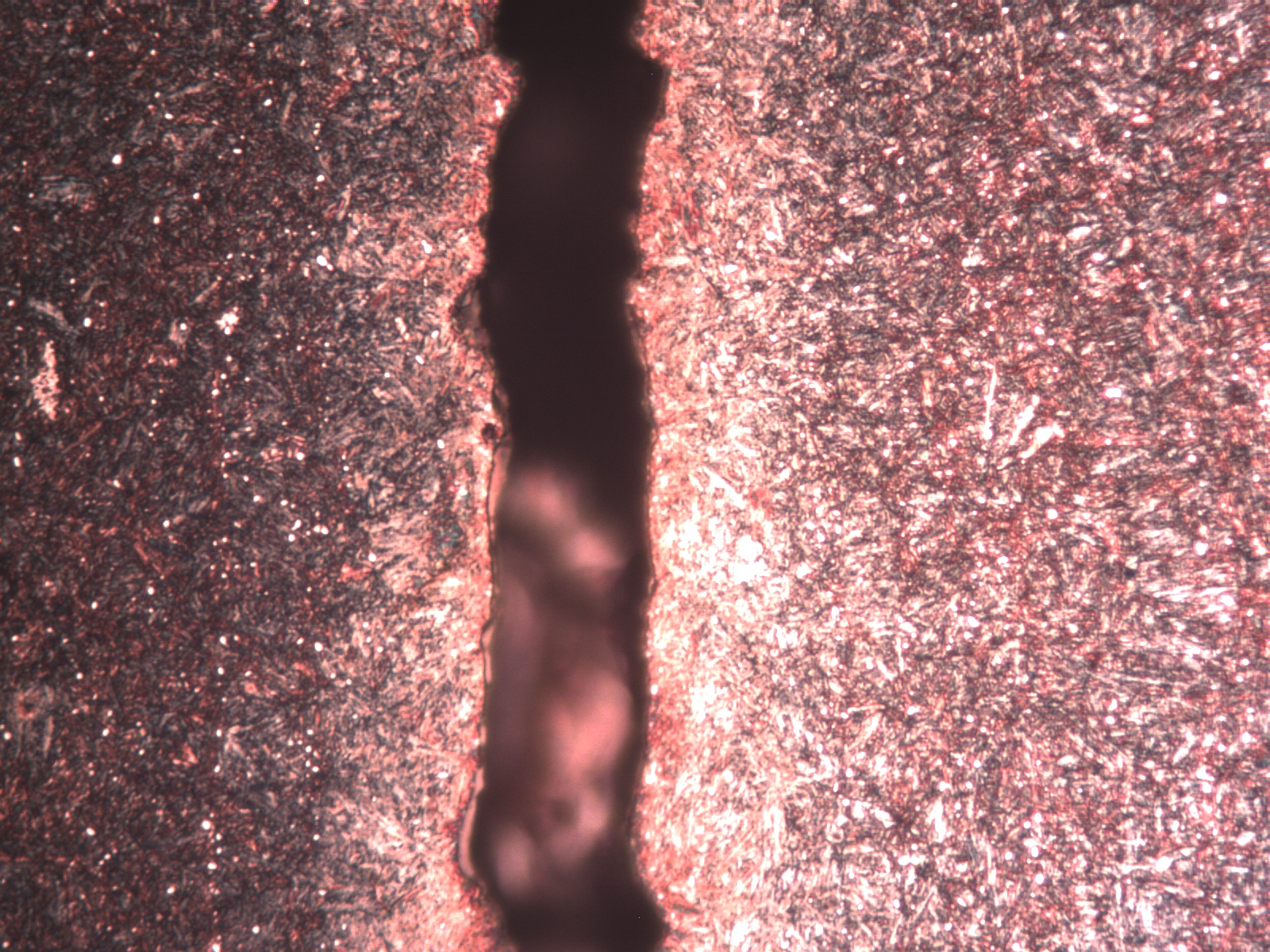

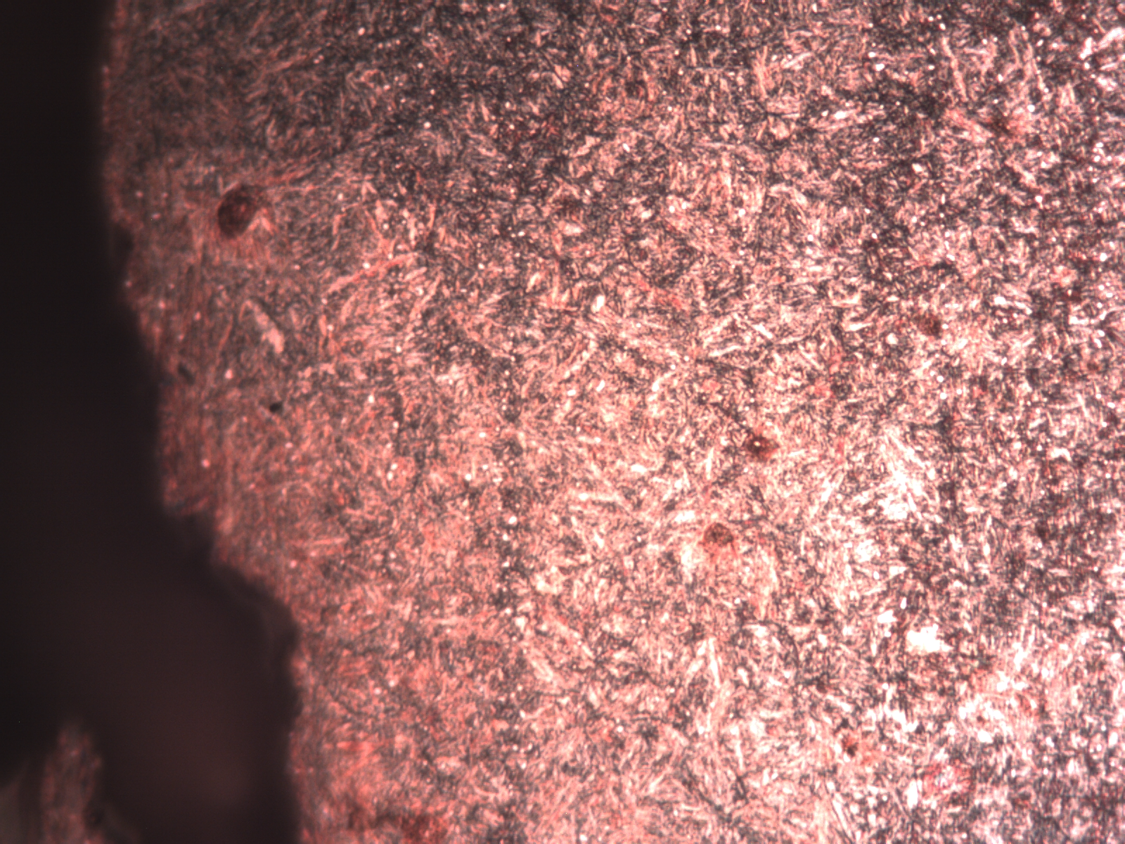

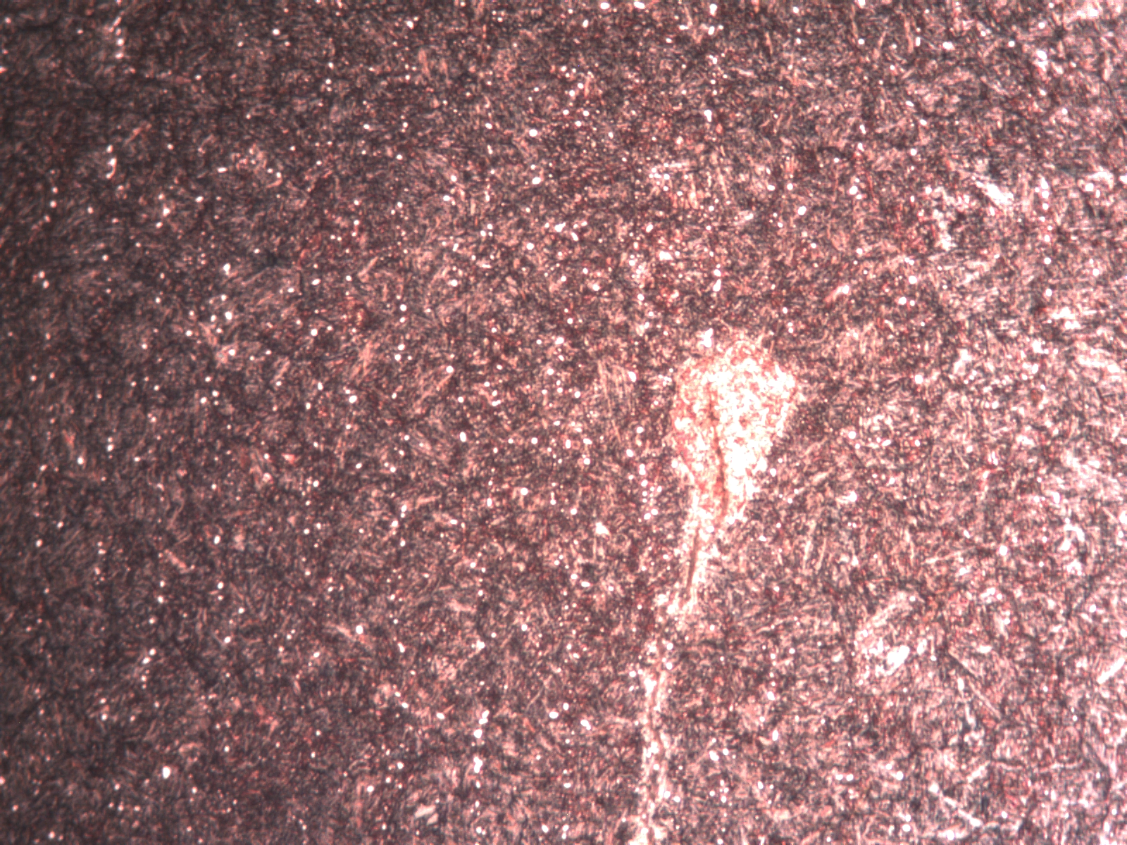

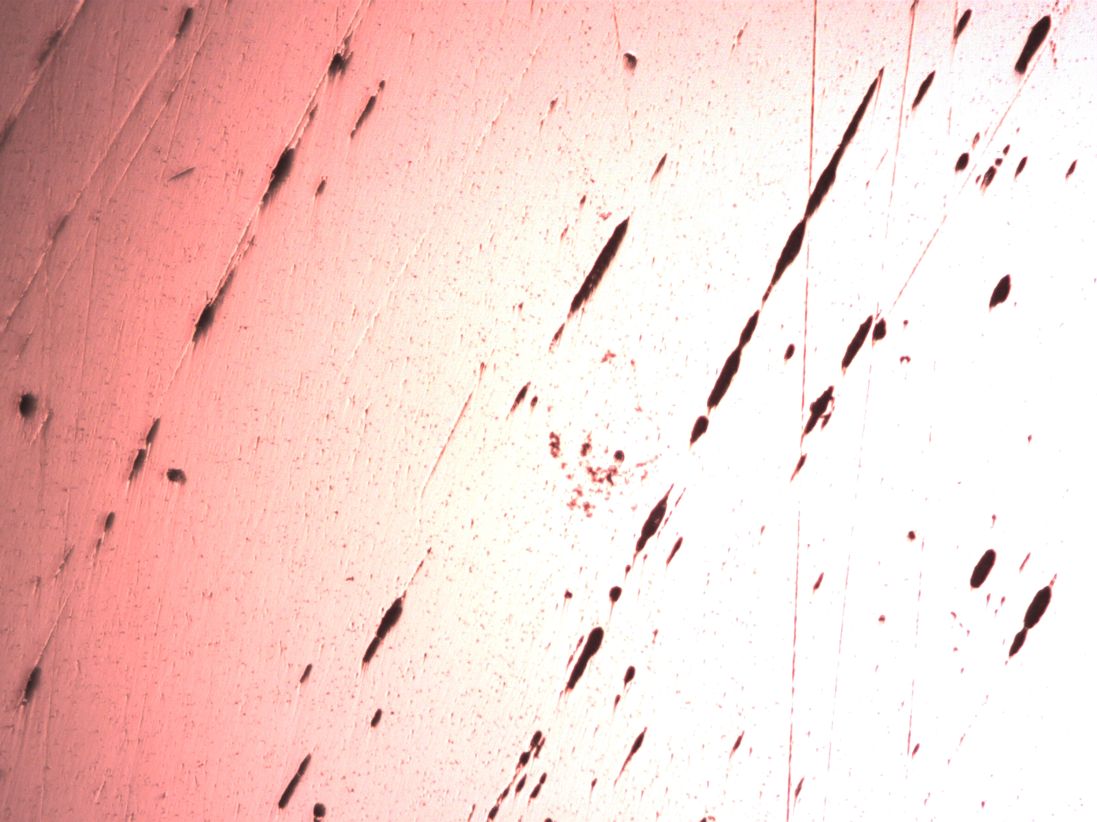

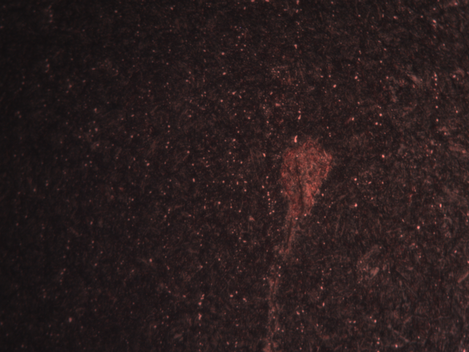

6.24日热处理上报刀片开裂,刀片规格为φ118×φ65×2.5mm厚,总数50片,开裂43片。材质为9CrSi板料3.2MM厚。因成品刀片有16度的弓形,所以热处理前需要压型,(以往类似刀片一直如此做的)。
一、现将热处理详细加工步骤如下:
1、刀片升温到800度,保温30分钟,用模具压型。
2、全部压型完成后,再次放入炉中升温800度,保温2小时后,升温至860度淬火(淬火保温时间25分钟左右)
3、315度第一次回火出来后,发现开裂。
二、宏观照片如下:

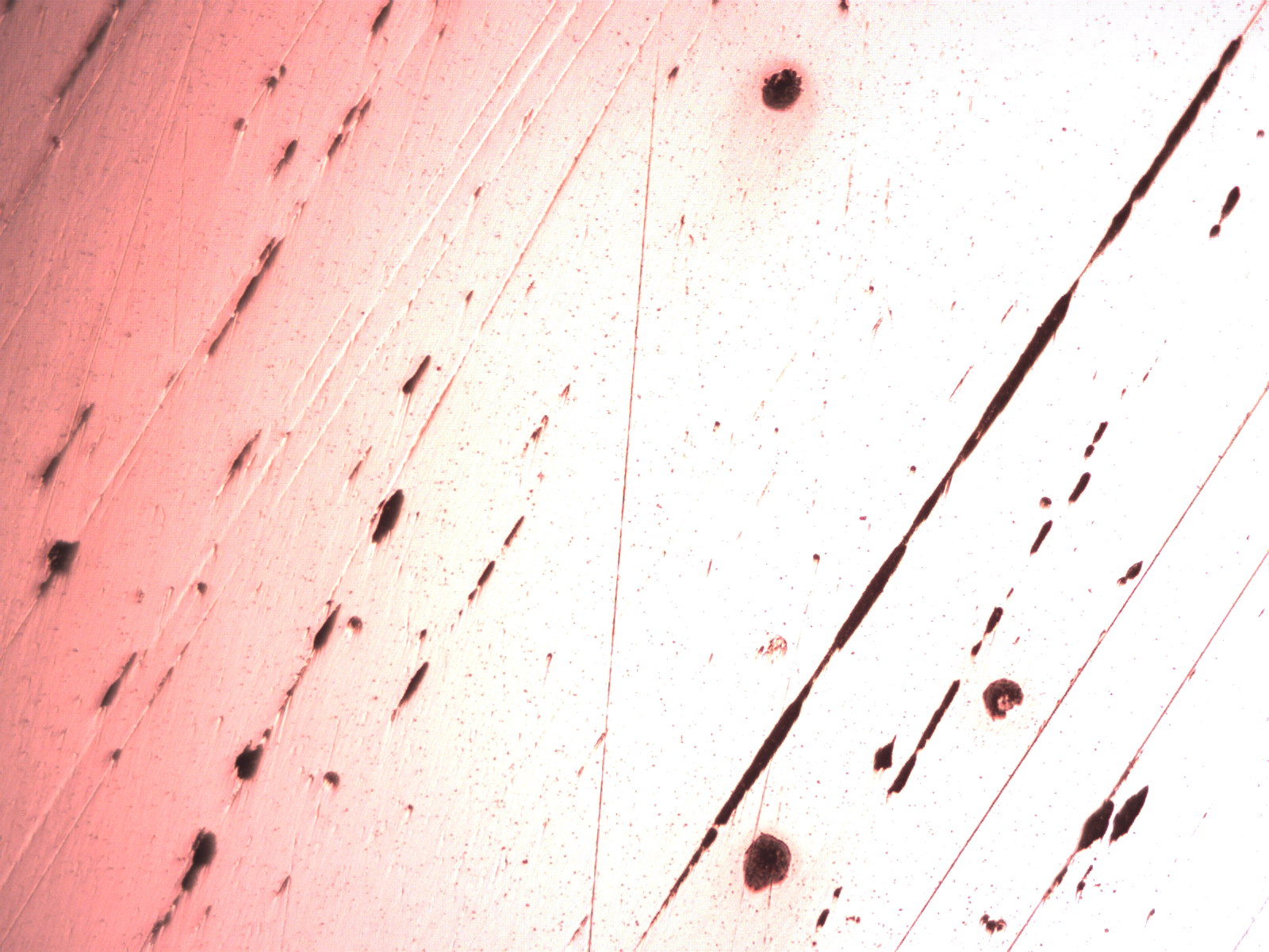

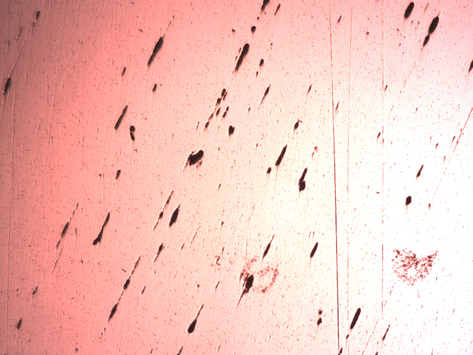

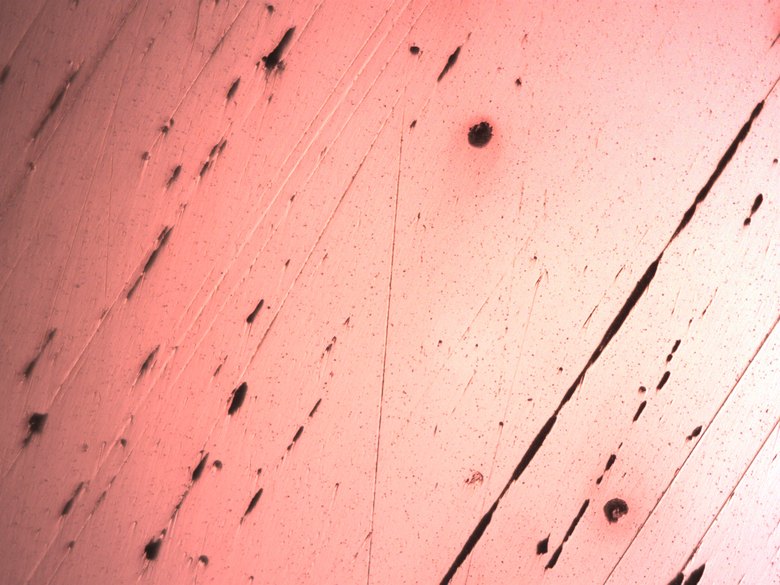

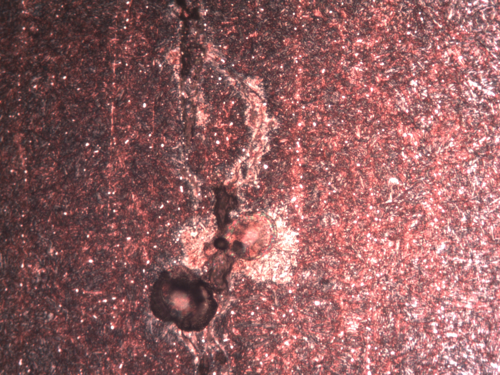

三、上金相图片。
四、非金属夹杂4张。
未淬火板料500倍
未淬火板料500倍
未淬火板料100倍
未淬火板料100倍
淬火后裂纹终止部位
淬火后裂纹终止部位
裂纹段A
裂纹段A
裂纹段B
裂纹段B
裂纹段C
裂纹段C
裂纹段D
裂纹段D
裂纹段E
裂纹段E
淬火后裂纹终止部位暗场
淬火后裂纹终止部位暗场

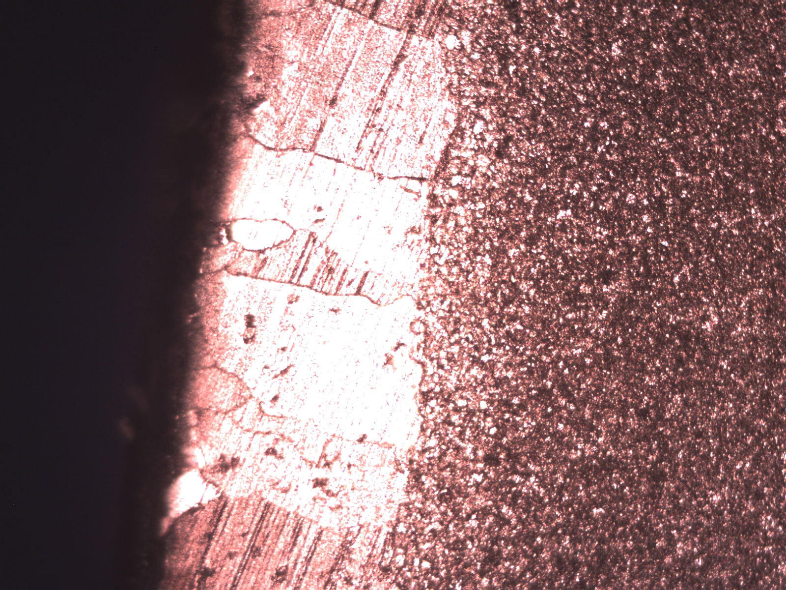

淬火前板料边全脱0.3mm,
淬火前板料边全脱0.3mm,

 楼主| 发表于 2013-6-24 16:02:59 | 显示全部楼层
试样正在制备当中,选择裂纹处一片,以及该批刀片原板材一片,请问各位高工,我还需要做哪些工作,以帮助解决这个裂纹问题?

能确认是在315第一次回火后的开裂吗?

能确认是在315第一次回火后的开裂吗?
是实际操作的人亲口描述的,应该没假

检查夹杂物、晶粒度、脱碳情况。

像钢板分层,请确认。检查夹杂物。

像钢板分层,请确认。检查夹杂物。
因为是热轧板,有考虑这方面的问题,但还确定不了

已查脱碳情况,单边全脱最深处0.3mm,半脱0.15mm左右
死并不可怕,孤独的活着才让人毛骨悚然!

发表于 2013-6-25 09:25:30 | 显示全部楼层
就是材料的问题,你可以把裂开的位置取样,做个理化就一目了然了。和工艺没关系。

 楼主| 发表于 2013-6-25 09:30:37 | 显示全部楼层
喜欢上岸的鱼 发表于 2013-6-25 09:25
就是材料的问题,你可以把裂开的位置取样,做个理化就一目了然了。和工艺没关系。 ...
已做了金相图,已上传,详见图

发表于 2013-6-25 12:28:07 | 显示全部楼层
1、不同材料都会有一个淬火开裂倾向较的尺寸范围,向45钢,4-10mm左右很容易开裂。例如我公司生产的一种垫片,无论怎么做(包括增加淬火前去应力工序或亚温淬火等)都会出现大量裂纹。开裂形式与上面一样,金相发现整个裂纹层较两侧偏白,未进行淬火的垫片也一样。
2、个人认为此裂纹只可能出现在淬火工序,不能仅听操作人员一面之词。从金相看,裂纹形成区发亮,感觉脱碳似的,但淬火裂纹是不会出现脱碳现象的,所以我认为材料有问题或者冲压工艺有问题。

发表于 2013-6-25 18:17:01 | 显示全部楼层
你再做几个只淬火,不回火的,仔细检查有无开裂的。检查前可以把外圆抛光了看,有黑线的就是裂纹层。
