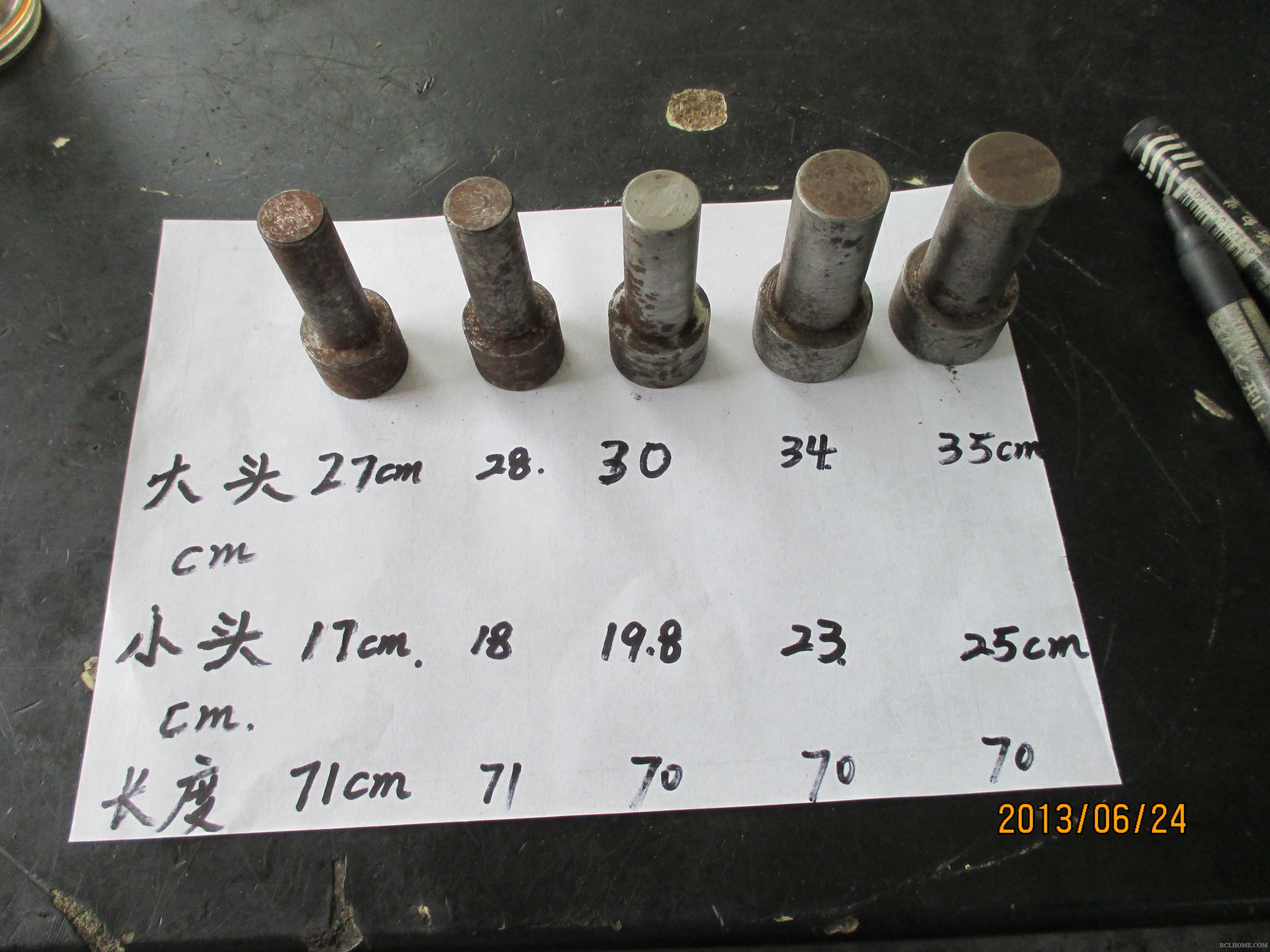

材料:45#,实物尺寸见图
状态:未知,
设备:0-1200°C箱式炉,淬火介质:废机油,清水,水基淬火剂,轴承淬火油
要求:最好淬裂,或者产生其他热处理裂纹

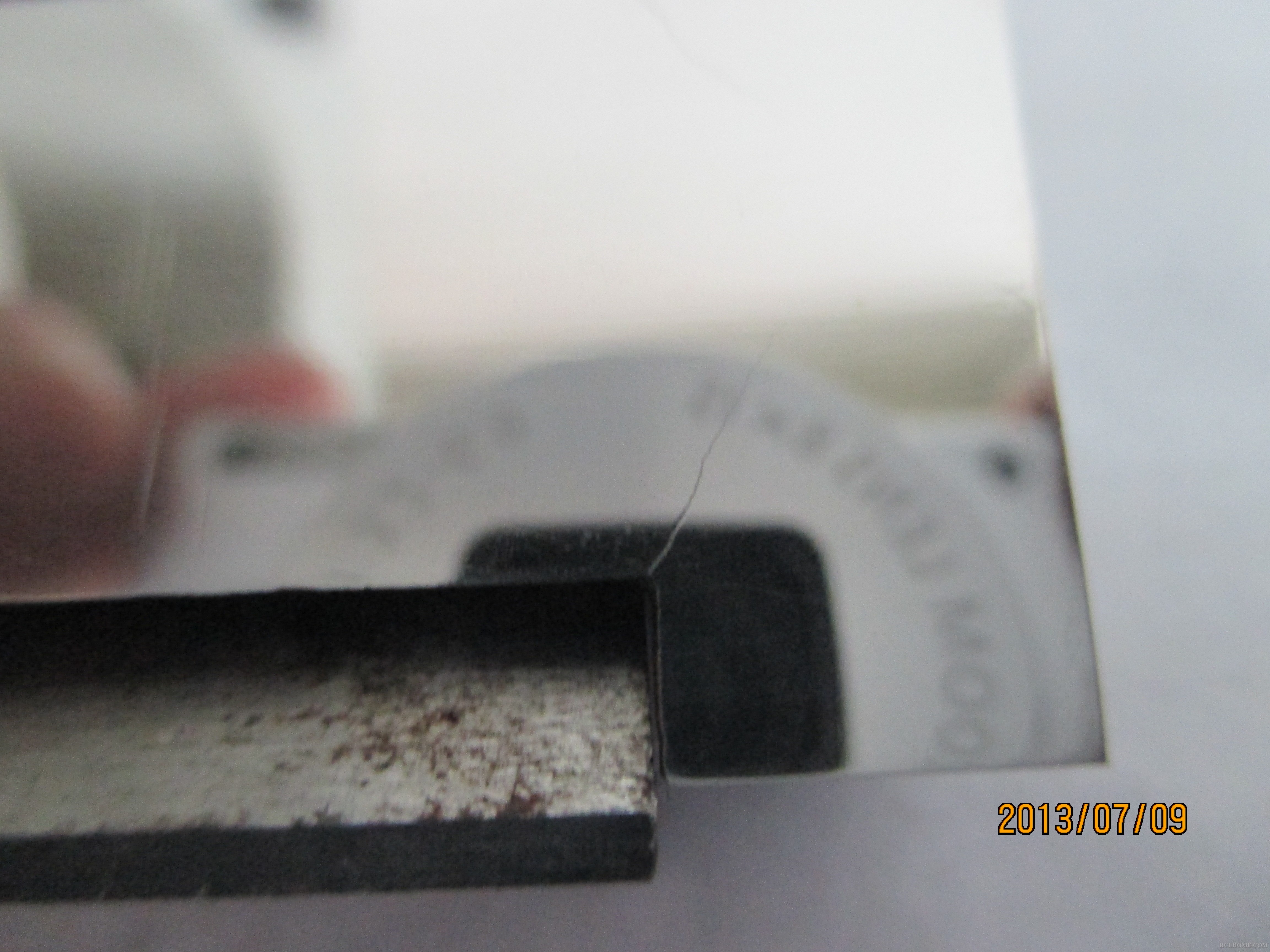

发表于 2013-7-10 08:09:13 | 显示全部楼层
我怀疑楼主把长度单位写错了。要是让我领导看见,又是一顿狠批。
意义这个事情,各人都有自己的想法。书上见的裂纹再多,没有自己做出来的好看。

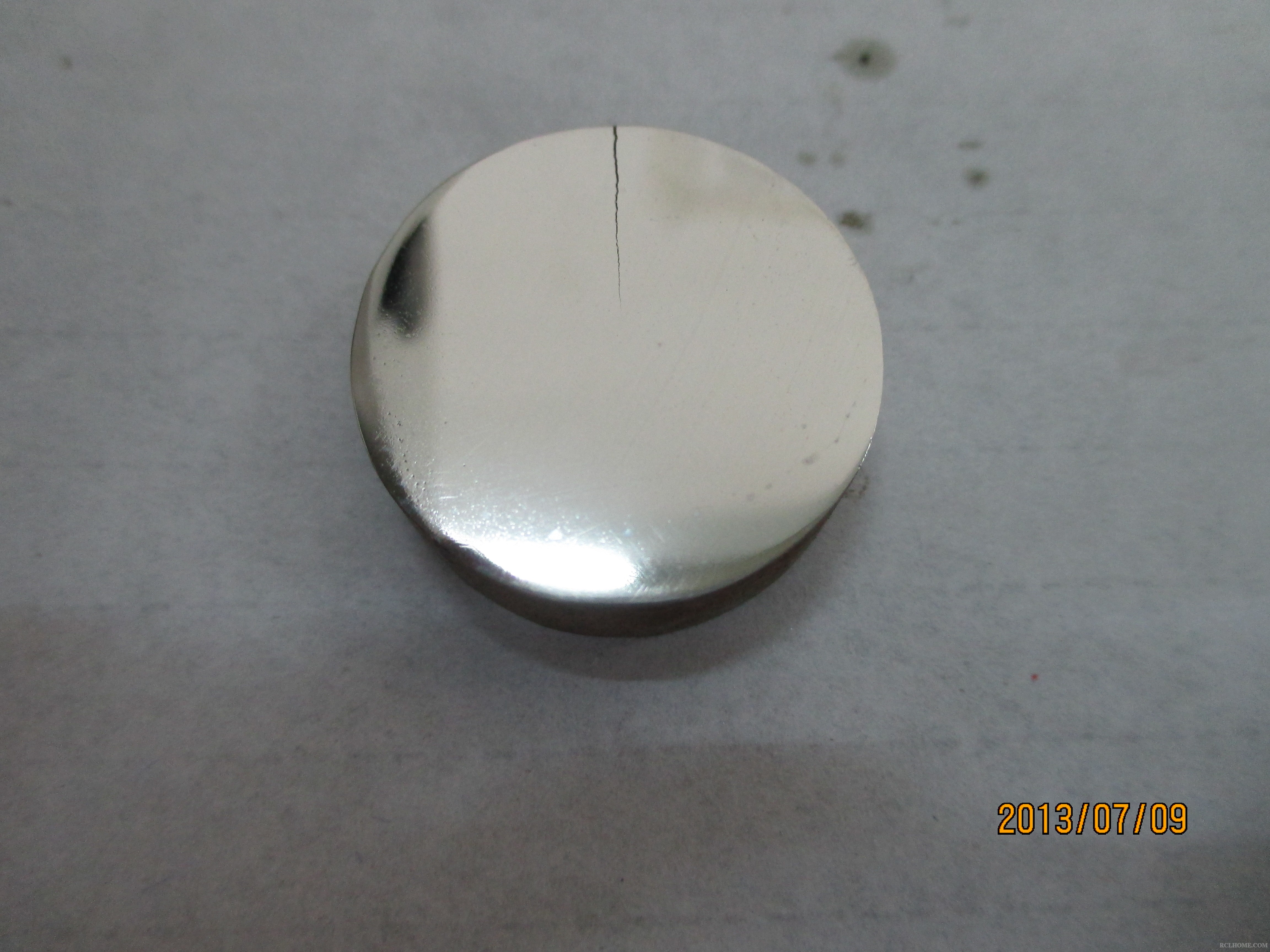

发表于 2013-7-10 12:39:50 | 显示全部楼层
笑靥 发表于 2013-6-24 19:18
谢谢,好的,做2个当对比
怎么还不见图片上传?

 楼主| 发表于 2013-7-10 19:31:30 | 显示全部楼层
反光,不会照

 楼主| 发表于 2013-7-10 20:00:15 | 显示全部楼层
意义这个事情,各人都有自己的想法。书上 ...
哦,是写错啦,应该是MM,下次注意
