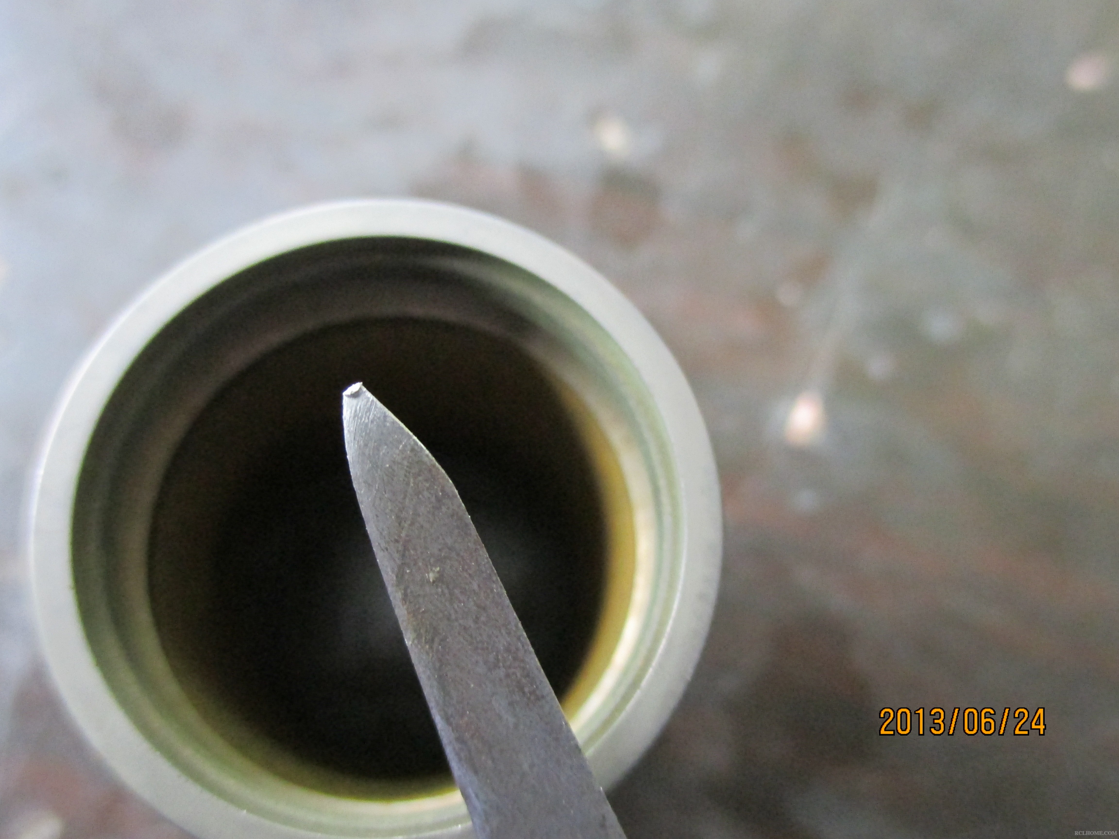

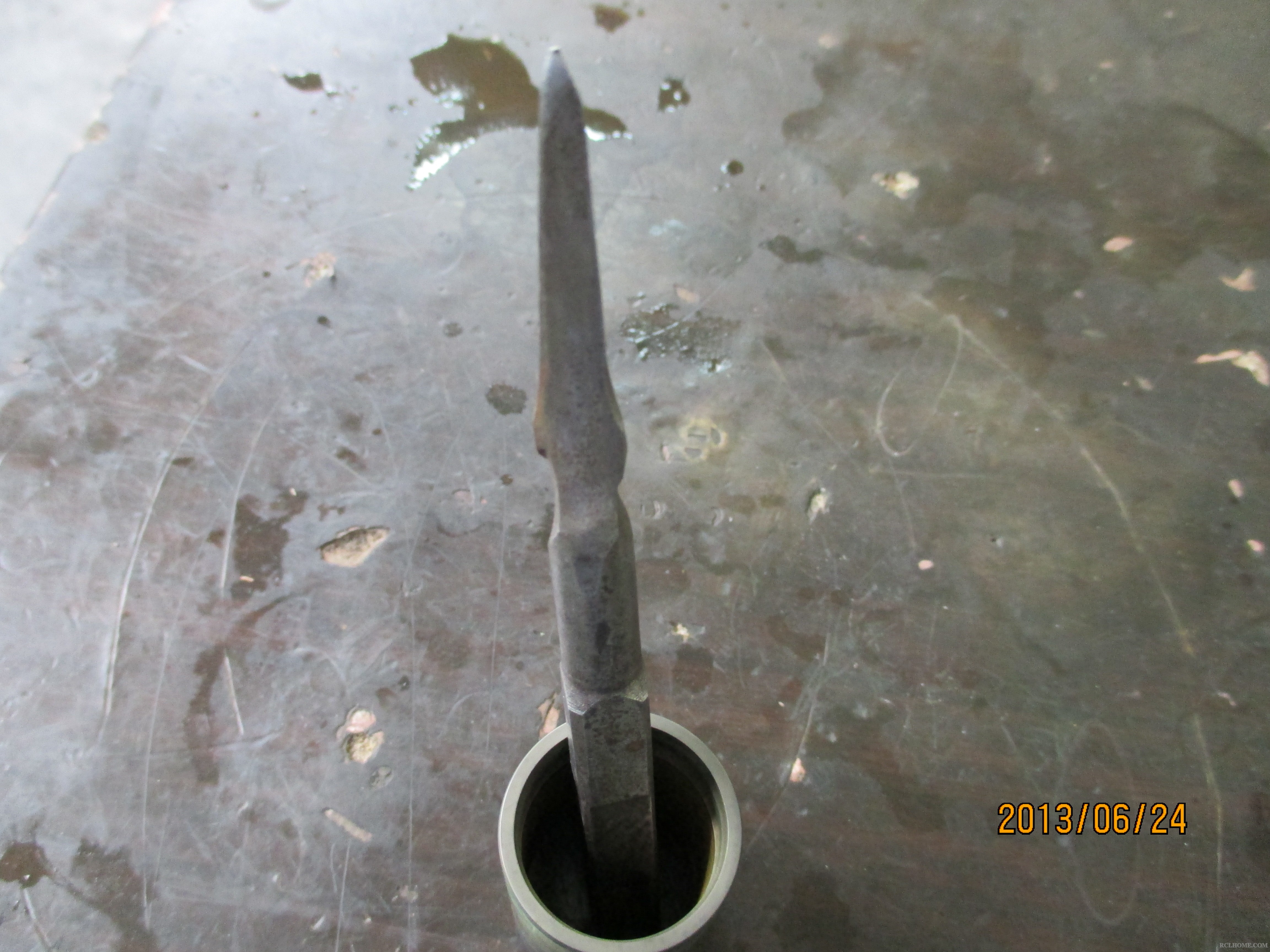

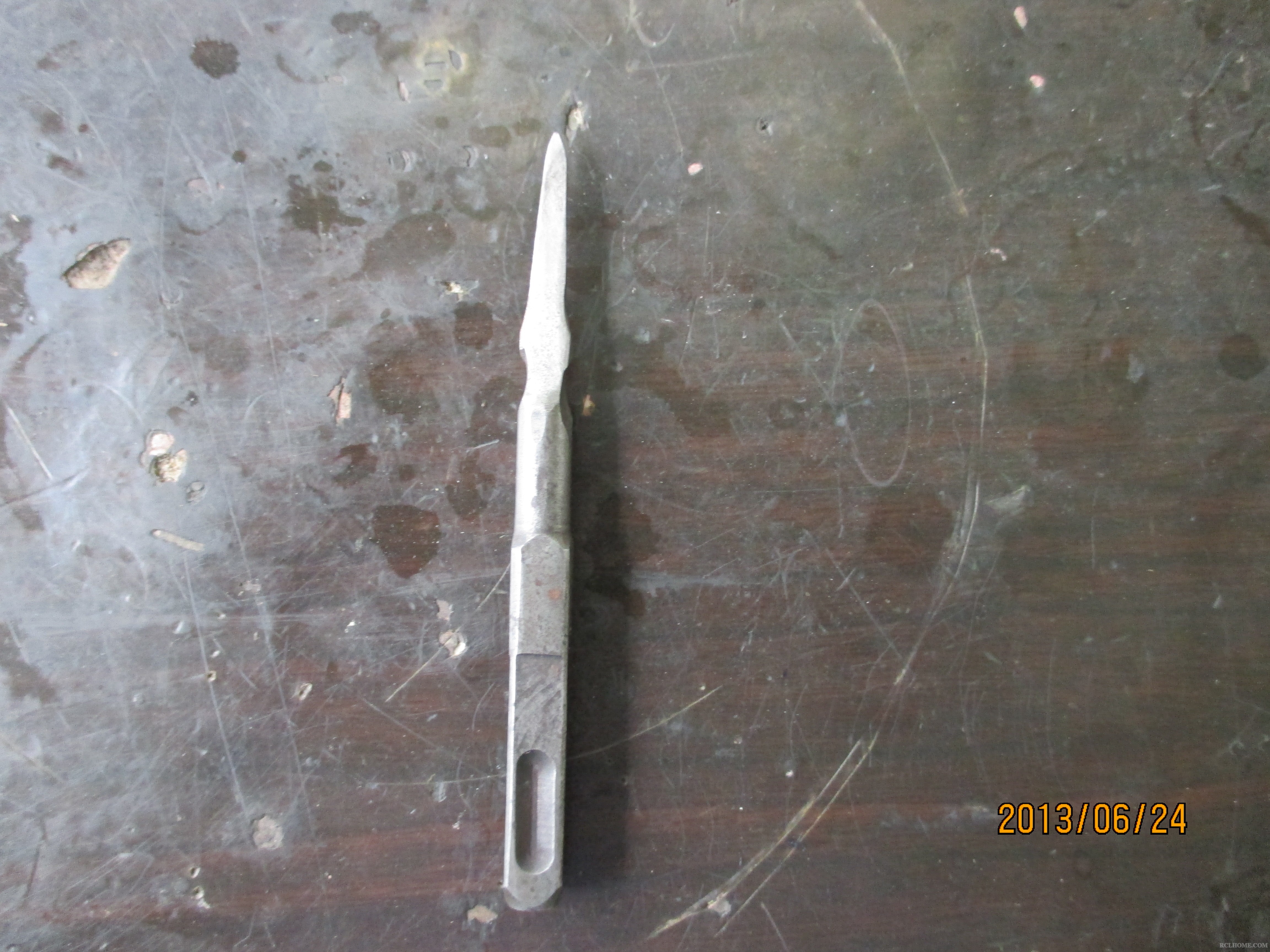

某人闲着磨啦一把小刀,
材料来源:冲击钻头,具体牌号不知
硬度只有HRC48(两面不平不好打),不耐磨,没韧性,戳薄铁皮都弄不破,只能割塑料绳
求教,怎么让他像把刀子,不是非要他削铁如泥
哦也

发表于 2013-6-24 21:56:50 | 显示全部楼层
估计是高锰钢制作的冲击钻头。

发表于 2013-6-25 06:26:36 | 显示全部楼层
应该是继续磨(刃口)!
发表于 2013-6-25 09:01:13 | 显示全部楼层
        冲击钻头的头部镶有硬质合金的,这只是钻头柄,硬度低,不耐磨很正常啊{:soso_e114:}
发表于 2013-6-25 10:29:33 | 显示全部楼层
重新热处理效果就出来了{:soso_e142:}
发表于 2013-6-25 10:39:56 | 显示全部楼层
没用火花鉴别一下材质吗?
发表于 2013-6-25 10:43:54 | 显示全部楼层
所以因为 发表于 2013-6-25 10:29
重新热处理效果就出来了
那还要看是什么材料的

发表于 2013-6-25 10:50:51 | 显示全部楼层
孤鸿踏雪 发表于 2013-6-25 10:43
那还要看是什么材料的
阿豹说有用65Mn材料的。

发表于 2013-6-25 14:54:17 | 显示全部楼层
所以因为 发表于 2013-6-25 10:50
阿豹说有用65Mn材料的。
       65Mn做刀具应该可行!
发表于 2013-6-25 14:57:50 | 显示全部楼层
孤鸿踏雪 发表于 2013-6-25 14:54
65Mn做刀具应该可行!
他那个硬度在48RHC,偏低了。所以可以重新热处理改善。
发表于 2013-6-25 15:00:01 | 显示全部楼层
个人觉得,作为普通的玩具或生活工具的工艺刀具,硬度控制在45~50HRC即可,没必要搞得太硬
