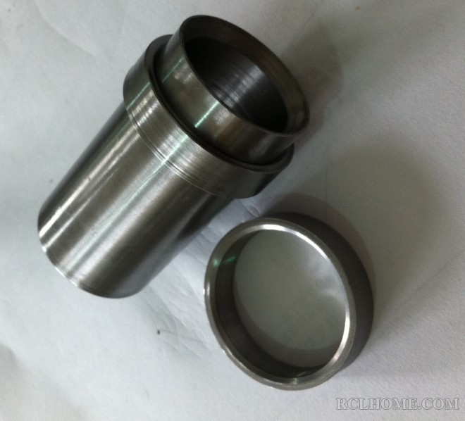

这两个件套起来(缝隙很小)点焊,然后做QPQ处理,处理后零件间的残盐如何去除干净?

发表于 2013-6-26 17:26:04 | 显示全部楼层
看不见在哪儿?可否用红色箭头予以标注?

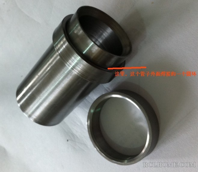

 楼主| 发表于 2013-6-26 17:33:48 | 显示全部楼层
孤鸿踏雪 发表于 2013-6-26 17:26
看不见在哪儿?可否用红色箭头予以标注?

发表于 2013-6-26 17:42:17 | 显示全部楼层
考虑采用一个高压水清洗工位,工件以一定节拍通过(清洗干净为准)。

 楼主| 发表于 2013-6-26 17:47:16 | 显示全部楼层
关键是这个部位的间隙只有2—4丝,水煮可以吧

发表于 2013-6-26 17:49:04 | 显示全部楼层
水煮溶解度有限,还是流水冲比较可行。
发表于 2013-6-26 17:55:15 | 显示全部楼层
高压水枪喷洗如何?
 楼主| 发表于 2013-6-26 18:08:13 | 显示全部楼层
高压水枪在这么小的空隙里恐怕也无计可施了
 楼主| 发表于 2013-6-26 18:08:56 | 显示全部楼层
shlcy 发表于 2013-6-26 17:49
水煮溶解度有限,还是流水冲比较可行。
嗯,是的,如果是流动水就好了,这个缝隙内的流动
发表于 2013-6-26 18:11:57 | 显示全部楼层
不知道超声波清洗机可否担此重任
发表于 2013-6-26 18:13:37 | 显示全部楼层
       要不就在流动的水里长时间漂洗,来它个“水滴石穿,绳锯木断”;
       还可以采用钢丝剔,办法总比困难多{:soso_e144:}
 楼主| 发表于 2013-6-26 18:25:21 | 显示全部楼层
       还可以采用钢丝踢,办法总 ...
杨兄的思路很开阔啊,小弟佩服!
能让这个缝隙位置的水“呼吸”就好了

发表于 2013-6-26 18:47:37 | 显示全部楼层
超声波清洗机

发表于 2013-6-26 19:40:50 | 显示全部楼层
不知道用电解抛光的方法,是否可以去除的干净。

发表于 2013-6-27 11:02:19 | 显示全部楼层
用开水煮一个小时。

发表于 2013-6-27 15:03:41 | 显示全部楼层
用碎冰块试试!就是冬天撒盐化冰的方法!

发表于 2013-6-28 11:48:41 | 显示全部楼层
用热水泡泡,把它放在热水里面泡一下。

发表于 2013-6-28 12:26:20 | 显示全部楼层
可以采用3个方法: 1,超声波清洗;  2,放置清水里浸泡24h,水温高些更好; 3,沸腾热水煮洗。只要采用其中一个方法就行。

发表于 2013-6-28 13:45:11 | 显示全部楼层
我看到一家做QPQ的厂家有的工件有水枪冲洗工序,只是水压不是很大。

发表于 2013-7-2 11:00:09 | 显示全部楼层
在磨光上焊一个套筒与零件大小相同,套上贴一些砂纸,对着产品在水中抛一下,盐全部去除.
