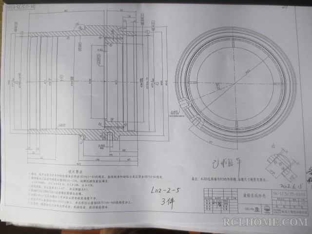

朋友叫我帮他出10份产品工艺,我也没做过工艺。大家帮我看看这个工艺是否可以。 IMG_2686.jpg 材料是40CrNiMo,最大壁厚大概33mm,要求调质硬度HB210-234.我给的工艺是850度保温40min,淬油,580度回火,时间?不知道要多久。

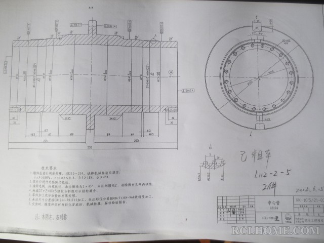

IMG_2687.jpg 35CrMo,最大壁厚50mm,HB210-234.我给的工艺是860度保温60min,淬油,560度回火,时间暂定?

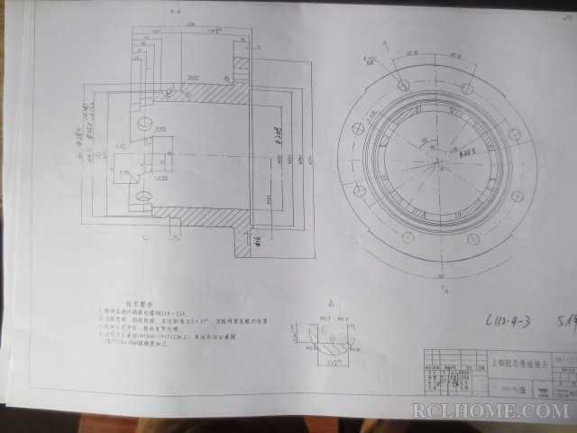

IMG_2688.jpg 35CrMo,最大壁厚45mm,要求硬度HB210-234.工艺850淬火,保温50min,淬油,560回火,时间暂定?

发表于 2013-6-26 21:24:12 | 显示全部楼层
您这个要求比较地,一般40CrNiMo下油能达到45HRC左右,我建议用600°回火时间150min就可以

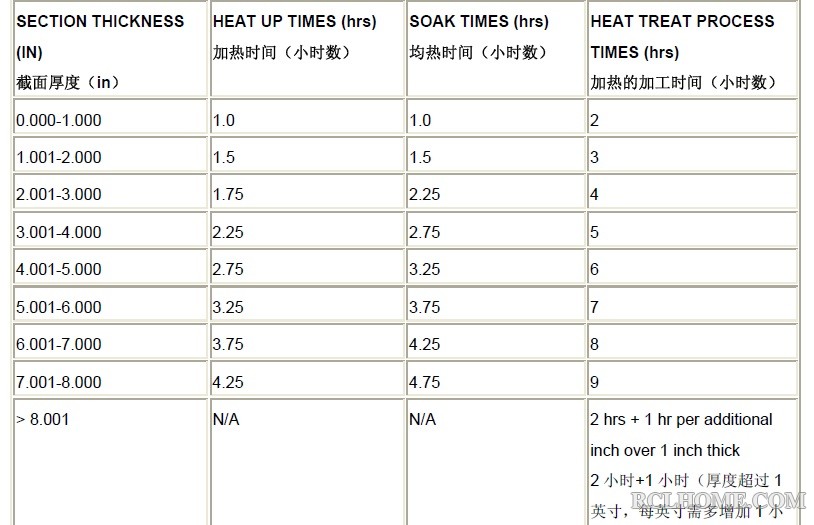

回火时间我们是按照壁厚的不同分别给出不同时间的,
heat up time + soak time 就是你要的热电偶到温后需要保温的时间。
