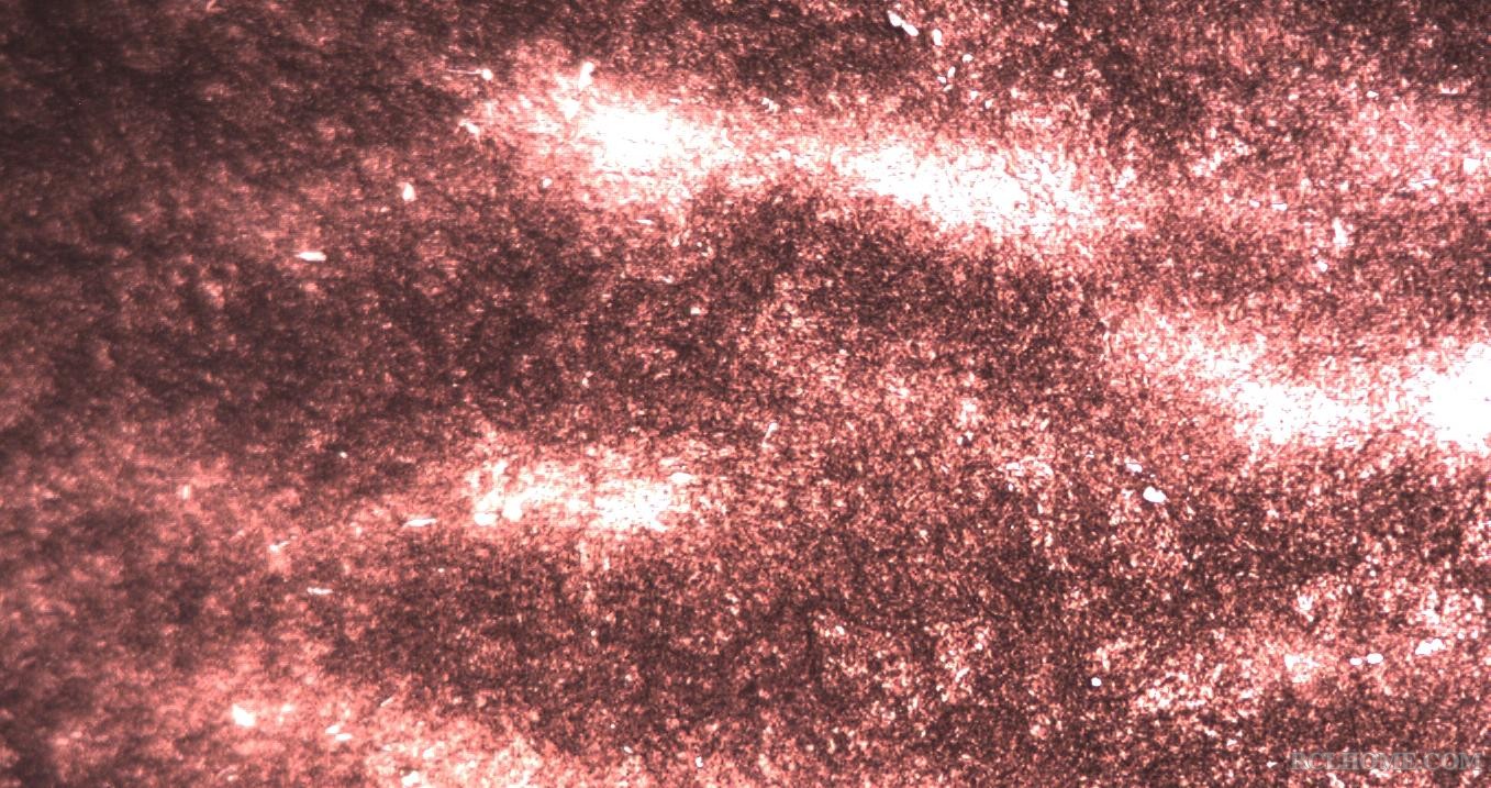

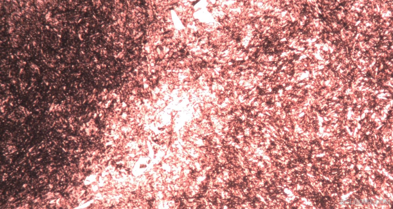

材质是LD,技术要求HRC:61~63,第一次,空气炉淬火,硬度没达到要求,退火后,选用盐浴炉淬火,淬火后打硬度,达到标准范围,内孔割键取一片做样,做的金相如下,感觉有好重的偏析现象,不知对否,这种金相组织,对工件有什么方面的影响?谢谢,上图。
100倍
100倍
400倍
400倍

发表于 2013-6-27 10:38:03 | 显示全部楼层
碳化物偏析比较严重,这种碳化物的形态对韧性是非常不利的,很容易产生疲劳裂纹,最后导致早期疲劳断裂。
发表于 2013-6-27 11:03:41 | 显示全部楼层
赞同楼上所以因为的碳化物偏析严重的结论,说明退火可能有问题,退火过程没有消除偏析现象,也许是锻造时锻造比没有达到要求,而后又没有进行均匀化退火所致,结果会导致性能不均一,早期失效。
发表于 2013-6-27 11:27:14 | 显示全部楼层
我始终认为:楼主的锻造效果很差,可能只是造了型而已。
发表于 2013-6-27 11:35:31 | 显示全部楼层
这个问题楼主在另外一个帖子中已经说了,但不是他的责任。
http://www.rclhome.net/forum.php ... p;extra=&page=3
发表于 2013-6-27 11:38:00 | 显示全部楼层
http://www.rclhome.net/forum.php?mod=viewth ...
这两个问题实质是一个问题:锻造问题。
依靠退火是解决不了偏析问题的。
发表于 2013-6-27 13:13:50 | 显示全部楼层
吉祥如意 发表于 2013-6-27 11:38
这两个问题实质是一个问题:锻造问题。
依靠退火是解决不了偏析问题的。 ...
这样的情况锻造能有多少改善?
发表于 2013-6-27 13:14:56 | 显示全部楼层
所以因为 发表于 2013-6-27 13:13
这样的情况锻造能有多少改善?
可以有很大的改善。
发表于 2013-6-27 13:23:26 | 显示全部楼层
现在好多锻造厂的锻造实际上是造型,而不是真正意义上的锻造。
发表于 2013-6-27 13:32:44 | 显示全部楼层
是的。工模钢的锻造是非常重要的环节。短短的一段时间,楼主上传的失效图片,基本上都是类似的问题。
结构件约有90%的要经过锻造处理。起码有30%由锻造不当,引起工件失效。

 楼主| 发表于 2013-6-27 15:24:08 | 显示全部楼层
结 ...
我刚刚打了硬度,出现这样的偏析,为什么在硬度上反映不出来?此种偏析失效反映在什么地方?

发表于 2013-6-27 18:54:10 | 显示全部楼层
hangwen 发表于 2013-6-27 15:24
我刚刚打了硬度,出现这样的偏析,为什么在硬度上反映不出来?此种偏析失效反映在什么地方? ...
打的什么硬度?是显微硬度吗?可以把打了显微硬度的图片传上来便知。

 楼主| 发表于 2013-6-28 07:04:29 | 显示全部楼层
打的表面硬度,没有显微硬度设备
