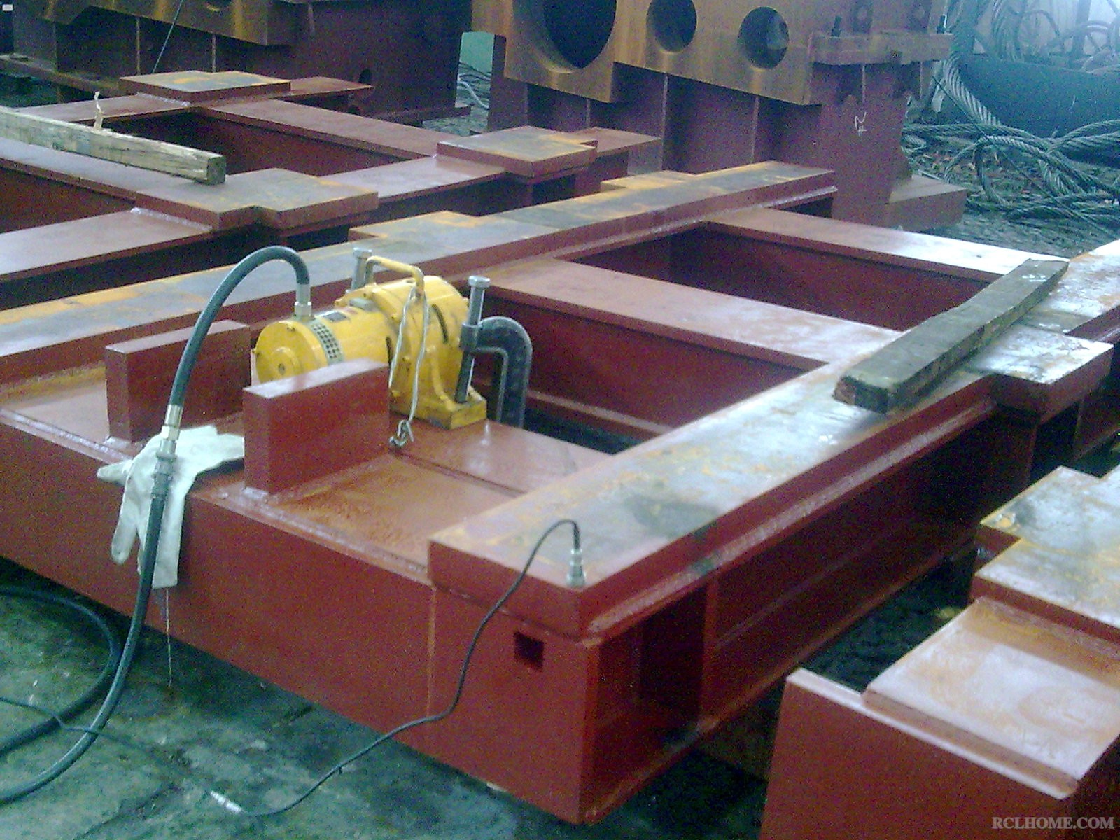

发表于 2013-6-28 21:34:22 | 显示全部楼层 |阅读模式

发表于 2013-6-28 21:40:19 | 显示全部楼层
没见过,这什么东西?
有什么用?
哦也
 楼主| 发表于 2013-6-28 21:43:19 | 显示全部楼层
笑靥 发表于 2013-6-28 21:40
没见过,这什么东西?
有什么用?
去焊接应力的。
发表于 2013-6-28 21:51:25 | 显示全部楼层
振动时效设备。
 楼主| 发表于 2013-6-28 21:54:53 | 显示全部楼层
对的。
做一次振动时效,是怕焊接件供应商没做去焊接应力处理。
虽然理论上要求焊接件供应商提供的是做过去应力处理的焊接件,但从表面上看不出做没做过这样的处理。
所以公司就临时增加了这道处理(增加一道保险)。

发表于 2013-6-30 10:13:43 | 显示全部楼层
对焊接件来说,敲打焊缝也是一种时效。
发表于 2013-6-30 11:25:39 | 显示全部楼层

发表于 2013-7-1 11:22:54 | 显示全部楼层
很想知道,实际效果如何?
 楼主| 发表于 2013-7-6 18:25:50 | 显示全部楼层
吉祥如意 发表于 2013-7-1 11:22
很想知道,实际效果如何?
这个效果还真不知道
忽悠人是可以的。
效果么多少有一点。

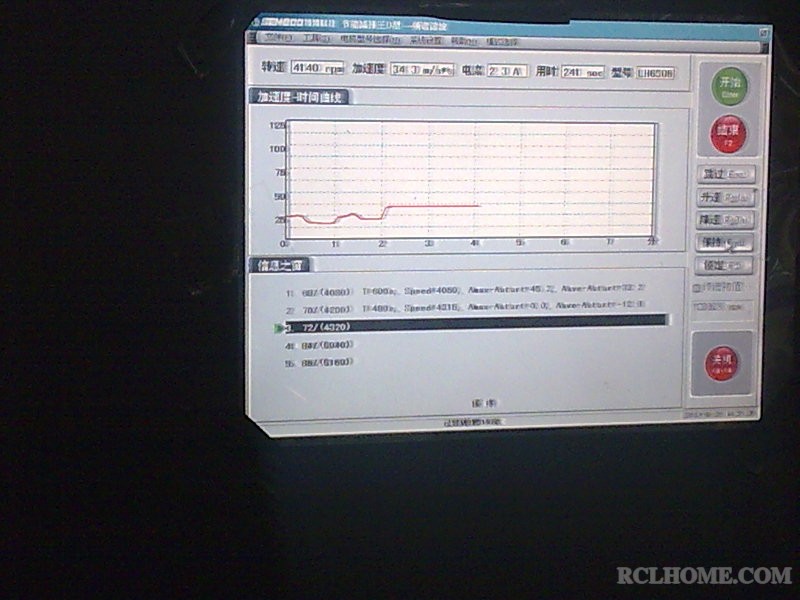

发表于 2013-7-6 18:44:00 | 显示全部楼层
cnszgong 发表于 2013-7-6 18:25
这个效果还真不知道
忽悠人是可以的。
效果么多少有一点。
分析要有一个时间要求。短时间的效果几乎等于零。时间长了,人受不了,效率也太低。
听说有一种超声波时效,把工件装进行一个容器中。
 楼主| 发表于 2013-7-6 18:47:34 | 显示全部楼层
听说有一种超声波时 ...
那个焊接件振动时间40分钟以上,用了4段不同频率和“偏心”电机转速。
发表于 2013-7-6 18:53:59 | 显示全部楼层
劳动强度不小。占个人手。
 楼主| 发表于 2013-7-6 18:57:59 | 显示全部楼层
吉祥如意 发表于 2013-7-6 18:53
劳动强度不小。占个人手。
嘿嘿,我觉得偏心电机在工件上的夹紧位置还是蛮讲究的。
发表于 2013-7-6 19:03:57 | 显示全部楼层
见过水泥基础援振动设备与此原理相同。但个头要大得多。好像里面有凸轮偏心机构。
 楼主| 发表于 2013-7-6 19:09:29 | 显示全部楼层
吉祥如意 发表于 2013-7-6 19:03
见过水泥基础援振动设备与此原理相同。但个头要大得多。好像里面有凸轮偏心机构。 ...
这个偏心电机的偏心率是可调的。
发表于 2013-7-6 19:12:24 | 显示全部楼层
cnszgong 发表于 2013-7-6 19:09
这个偏心电机的偏心率是可调的。
估计可调范围很有限。目的在于改变振动频率。
