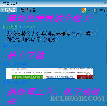

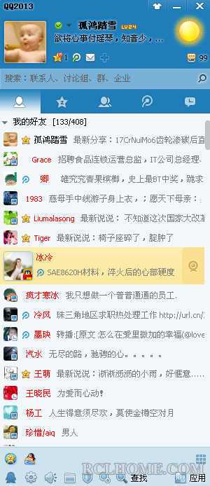

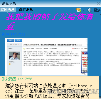

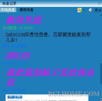

昨天在QQ上与一位叫冰冷的朋友相遇,大家看看截图

假如出现问题应该在冷却上寻找原因。但是,楼主在这方面的信息很少,不好分析。

重新奥氏体化淬火,是最佳路线。
当然也可以尝试渗碳后直淬,不过淬火温度要降到820C去,心部组织可能会铁素体多点。
