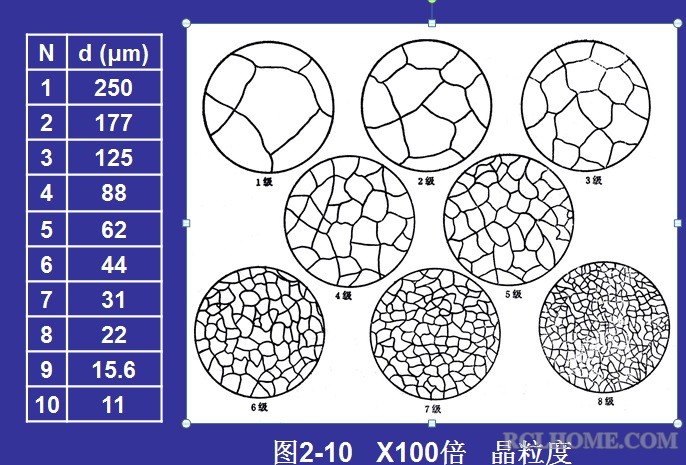

   晶粒度是表示金属材料晶粒大小的程度,它由单位面积内内所包含的晶粒个数来度量,也可用直接测量晶粒平均直径大小(用毫米或微米)来表示。晶粒度级别越高,说明单位面积中包含晶粒个数越多,也就是说晶粒越细。
   金属材料或零件的晶粒大小和形状,随材料或零件的加工工艺过程不同可在很大的范围内变化,而不同大小的晶粒对机械性能及理化性能有很大影响,所以在生产实践中往往要控制晶粒大小。

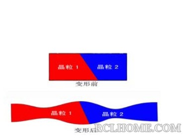

 楼主| 发表于 2013-7-5 09:07:43 | 显示全部楼层
晶界对塑性变形有较大的阻碍作用。如下图所示是一个只包含两个晶粒的试样经受拉伸时的变形情况。由图可见,试样在晶界附近不易发生变形,出现了所谓的“竹节”现象。这是因为晶界处原子排列比较紊乱,阻碍位错的移动,因而阻碍了滑移。很显然,晶界越多,晶体的塑性变形抗力越大。这就是说的细晶强化作用!

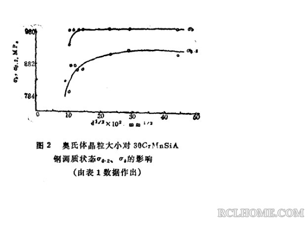

发表于 2013-7-5 09:21:11 | 显示全部楼层
所以因为 发表于 2013-7-4 17:01
这个晶粒粗大是在什么范围?
请看图
所以因为 + 10
 楼主| 发表于 2013-7-5 09:29:20 | 显示全部楼层
这个图是说,晶粒越小,强度越低吗?
然后晶粒大到某一尺寸的以后,晶粒继续增大,强度不再增加?
那我们以后都去拿粗晶好啦。

发表于 2013-7-5 09:43:10 | 显示全部楼层
aaron01 发表于 2013-7-5 09:29
这个图是说,晶粒越小,强度越低吗?
那我们 ...
这个数据与我们常说的是不一样。
但这是别人做出来的实验数据。
具体可参考金属热处理1988年第十期里面的 奥氏体晶粒大小对30CrMnSiA 调质状态机械性能的影响

发表于 2013-7-5 10:03:49 | 显示全部楼层
aaron01 发表于 2013-7-5 09:49
我不信这样的数据,不知道是不是有什么前提,或者是作者搞错什么东西了,你想想如果晶粒大到0级,或者比0 ...
对,这里作者的结论是有前提的。也就是晶界强化占主导因素。而作者说的这种现象的造成是由于弥散强化作用占了主导。

 楼主| 发表于 2013-7-5 10:51:43 | 显示全部楼层
upposition 发表于 2013-7-5 10:37
其实是这么回事
我们是在讨论晶粒大小对机械性能的影响
但很多方面会影响机械性能。
那倒也是,这个研究是不好做。
刚才看完了那个论文,他的数据是带前提的,就是调质态零件的状态下测机械性能。
另外,他的数据也表明了,粗晶的话,塑性和韧性下降了很多。
