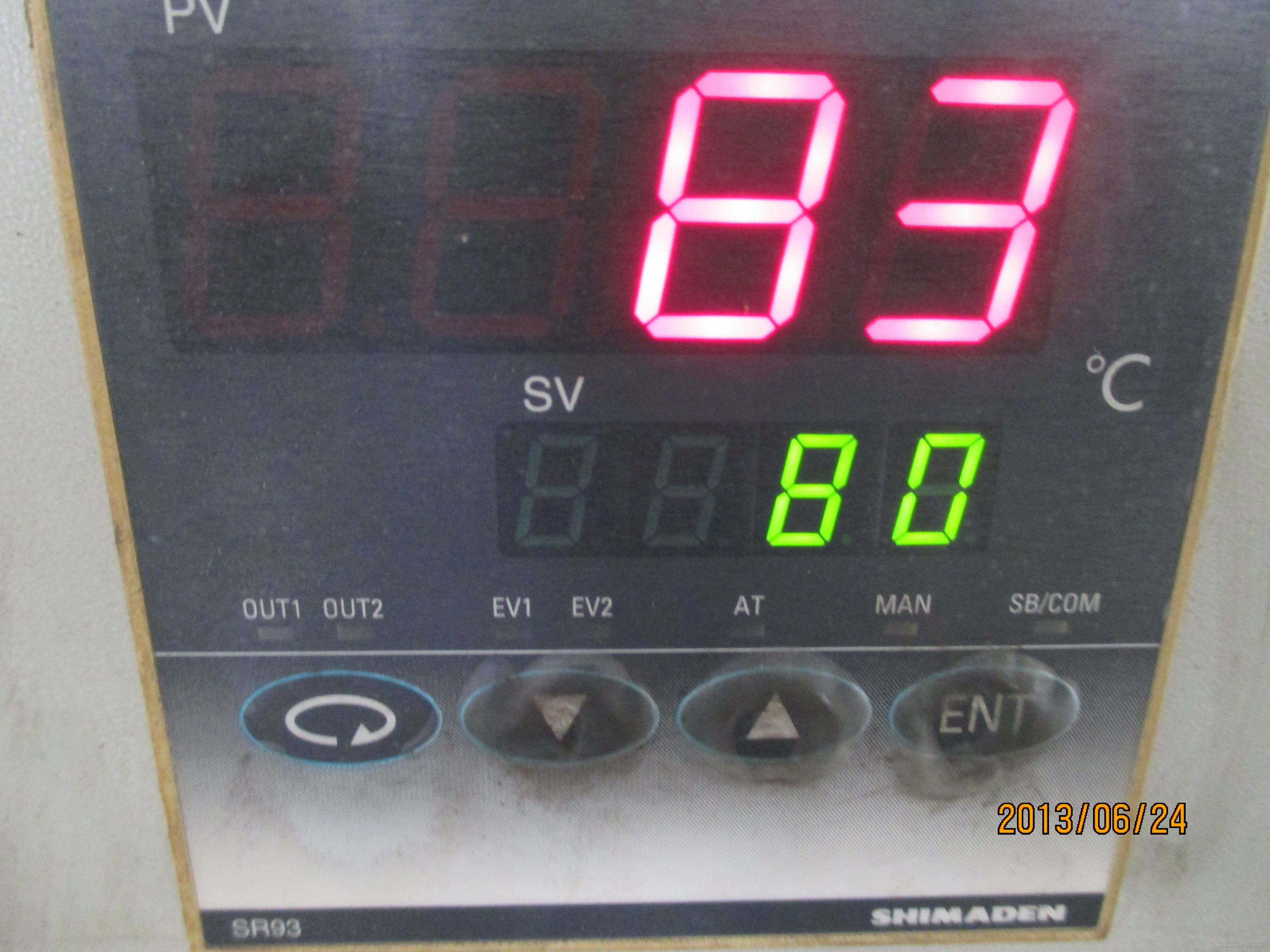

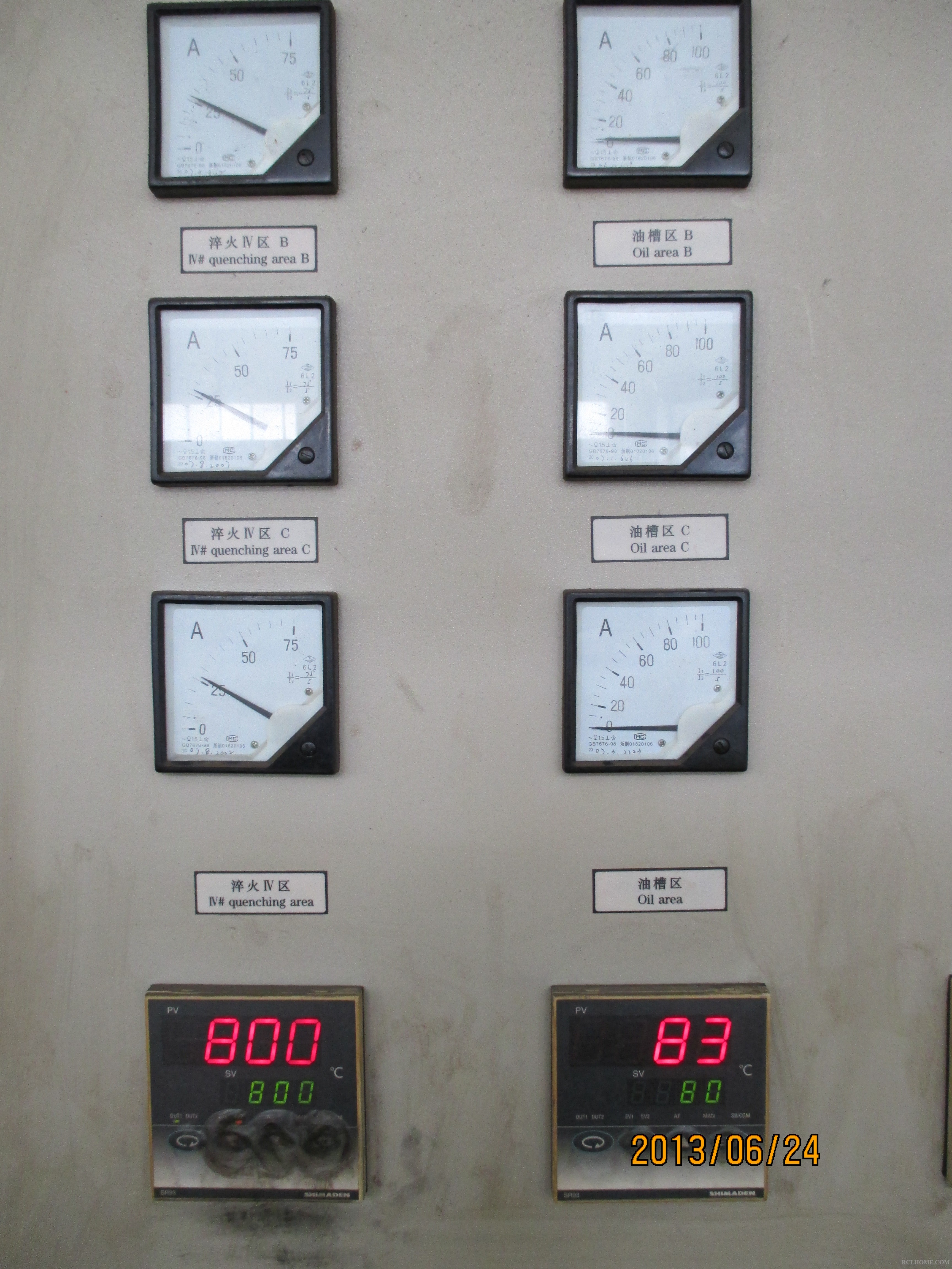

不明白这是什么状况,请大家帮忙
到温还报警
到温还报警
无输出无任何显示
无输出无任何显示
哦也
发表于 2013-6-30 15:44:46 | 显示全部楼层
油槽无电流输出,看看是不是没超出设置的报警范围?

没有超出报警范围,超过上下5度才报警,前面OUT1,2应该亮一个,怎么一个都不亮

发表于 2013-6-30 23:00:06 | 显示全部楼层
缺相的话,不会三块电流表一块也不显示。

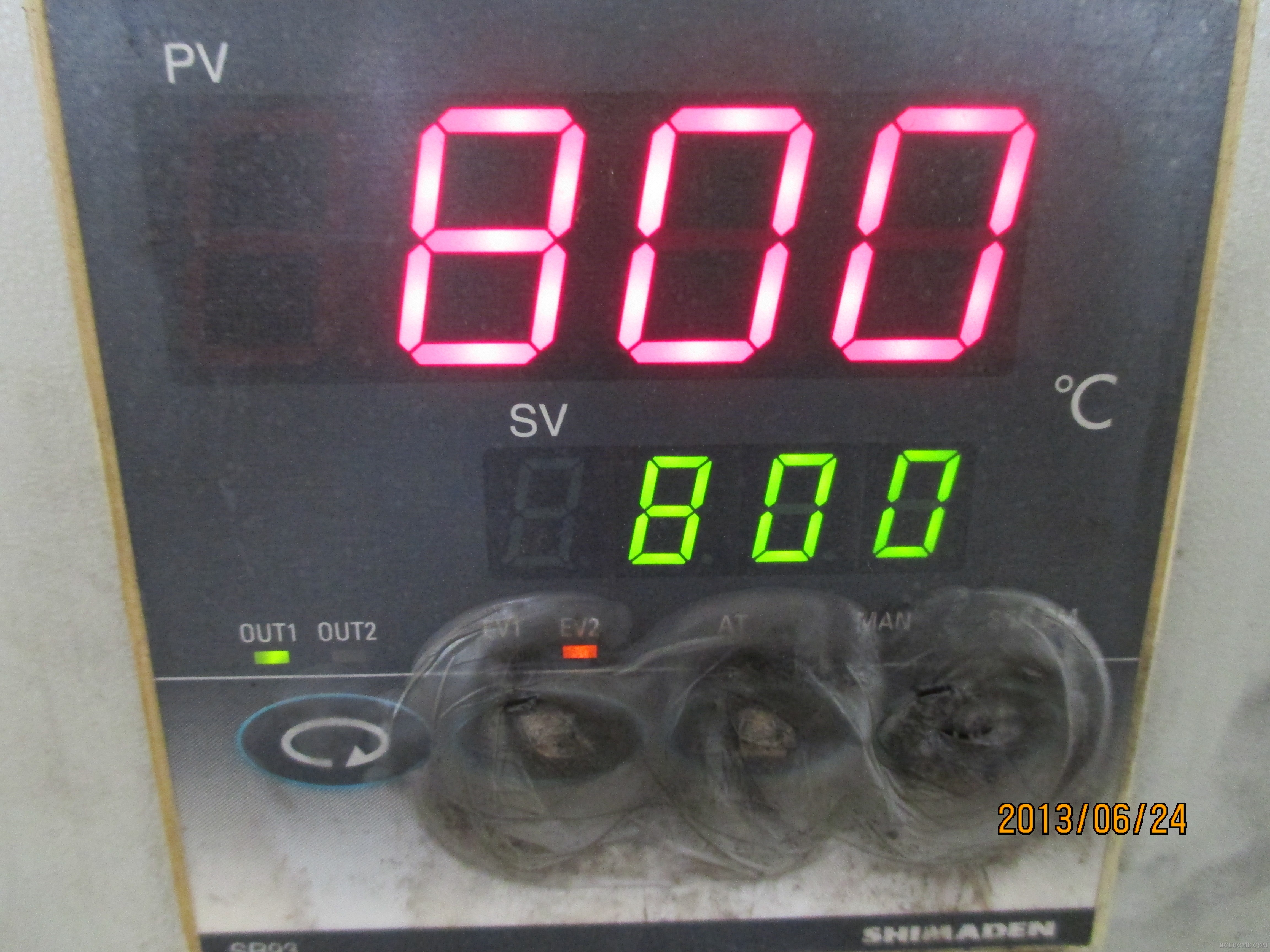

我明天拍前三区来对照,无论是否到温,是否报警,是否输出,那个OUT1,OUT2都应该亮一个,我的意思是这个

不输出也应该OUT1,OUT1亮一个

恩,提高温度确实马上有输出,0UT1能亮起来,但到温后又不亮,正常情况下OUT1是常亮的

请注意一个问题,有时电气设计时,并没有用到仪表的OUT输出,而是用到EV输出,可以请电工查一下,油加热的控制点是接在哪一个输出上。

正常情况下,OUT1是常亮的,这句话可能是有问题的。
原因1、OUT1常这表示,一直有输出,也就是一直加着热,油温是失控的。
原因2、如果原来一直是常亮的话,是否表示根本就不是用OUT控制加热。
