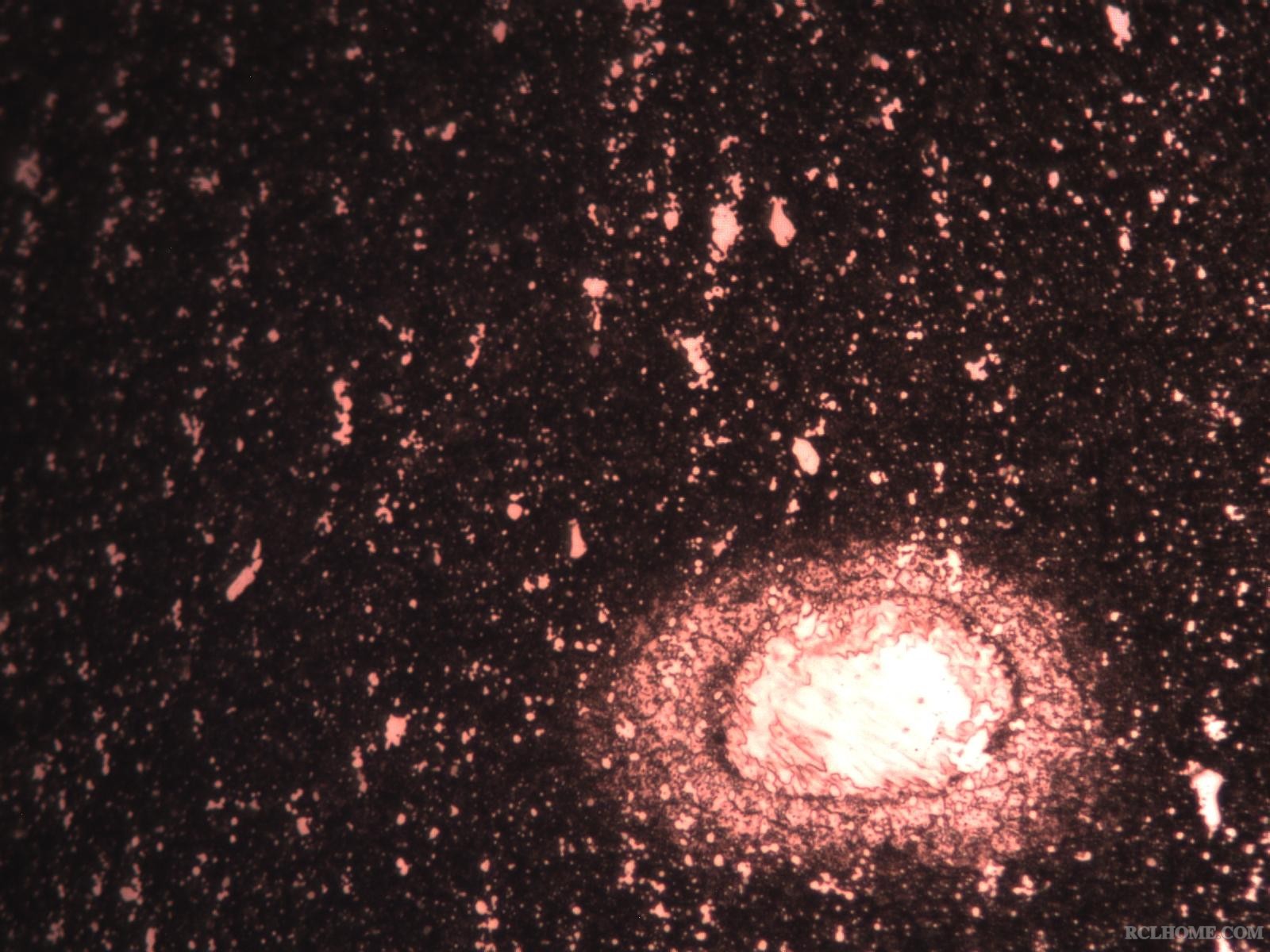

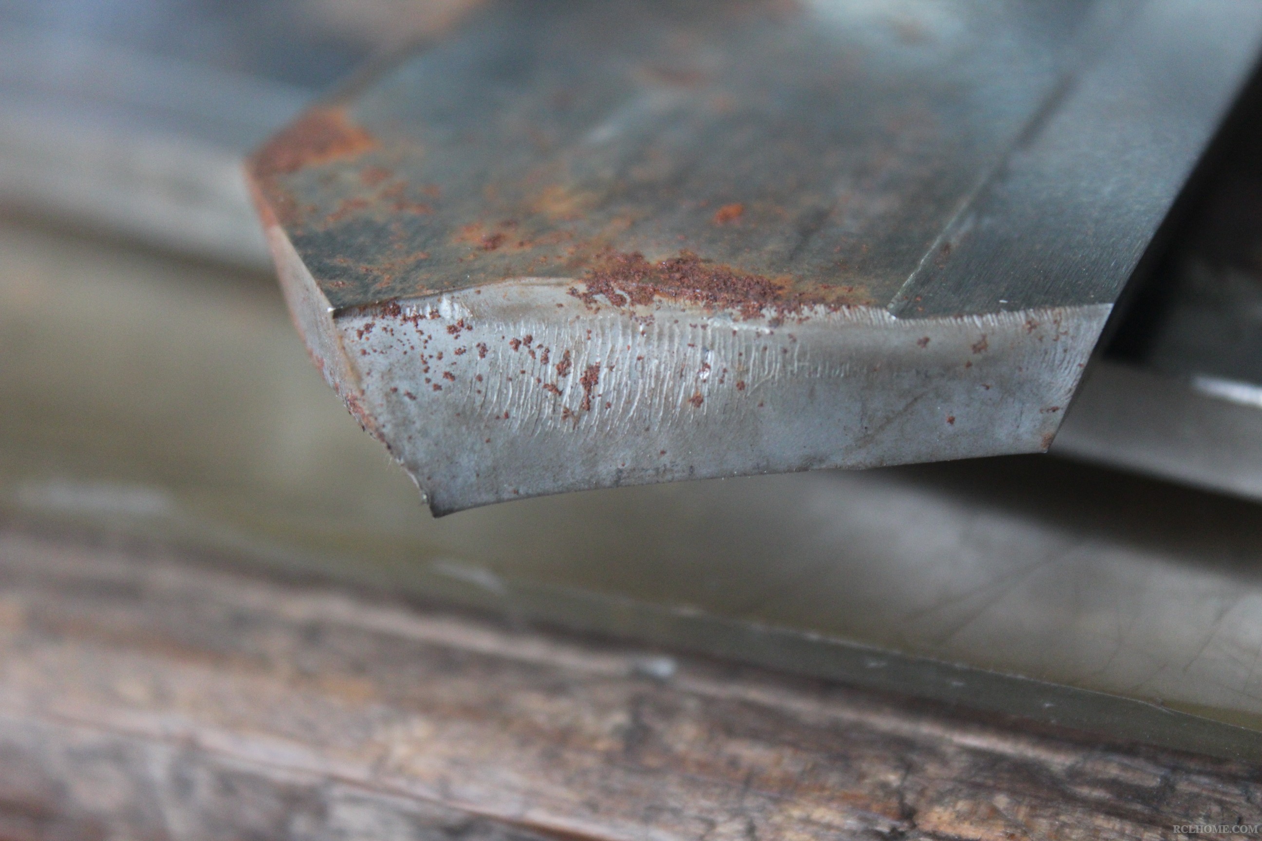

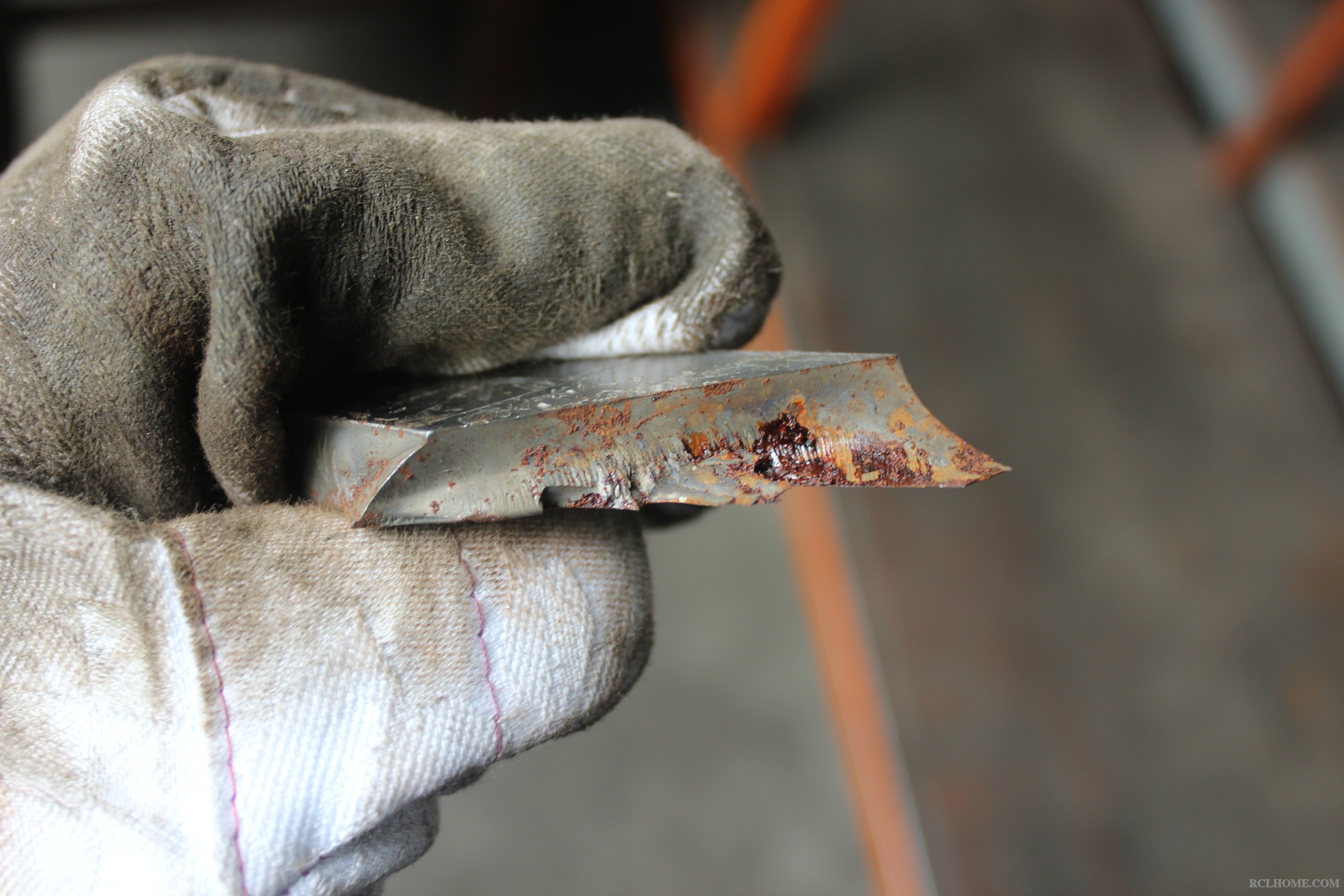

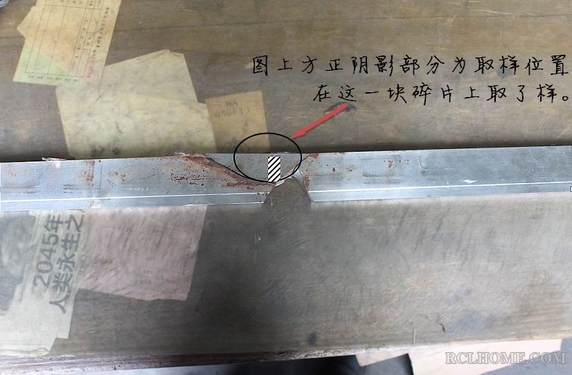

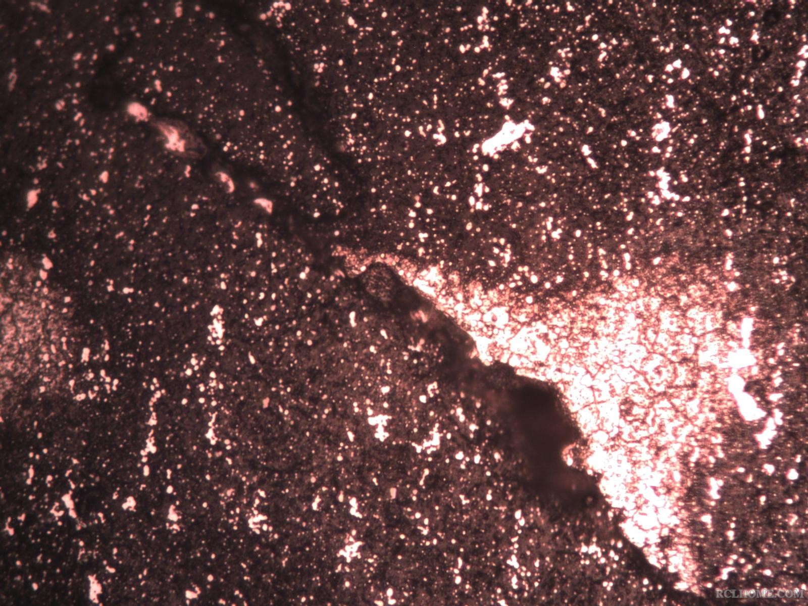

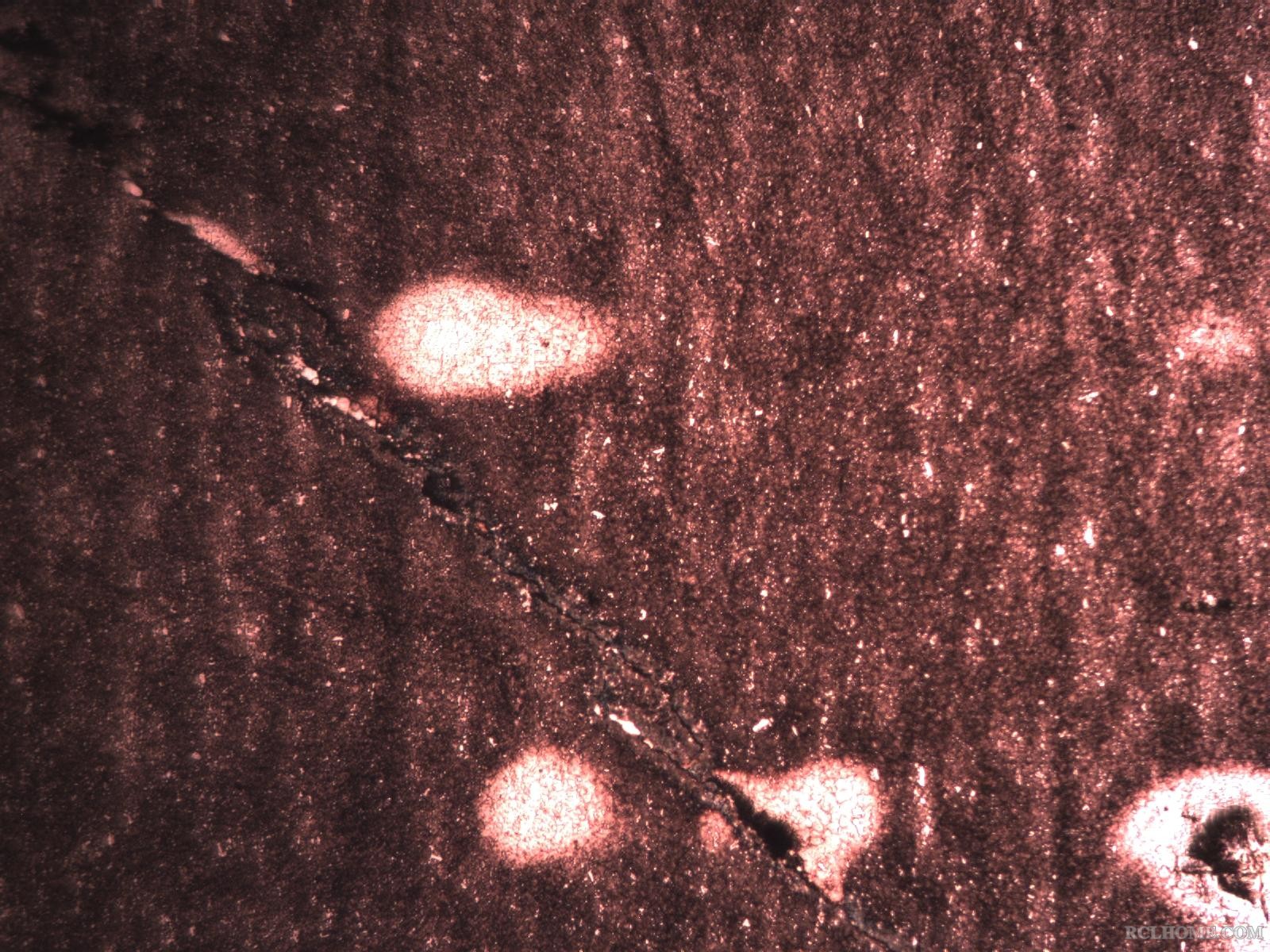

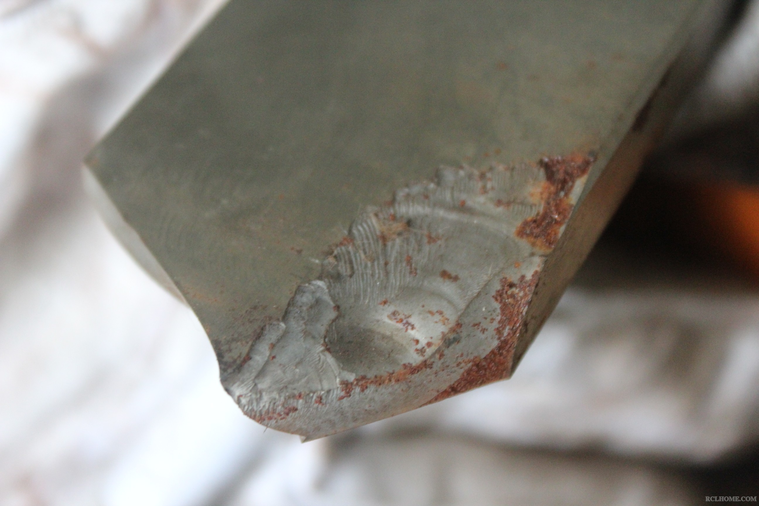

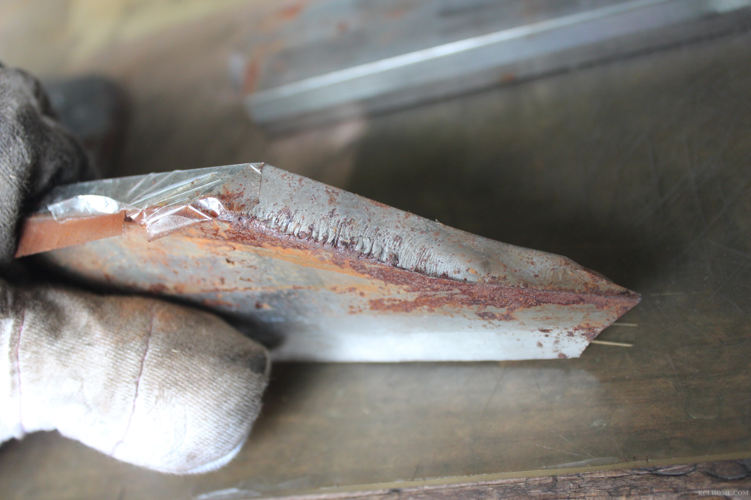

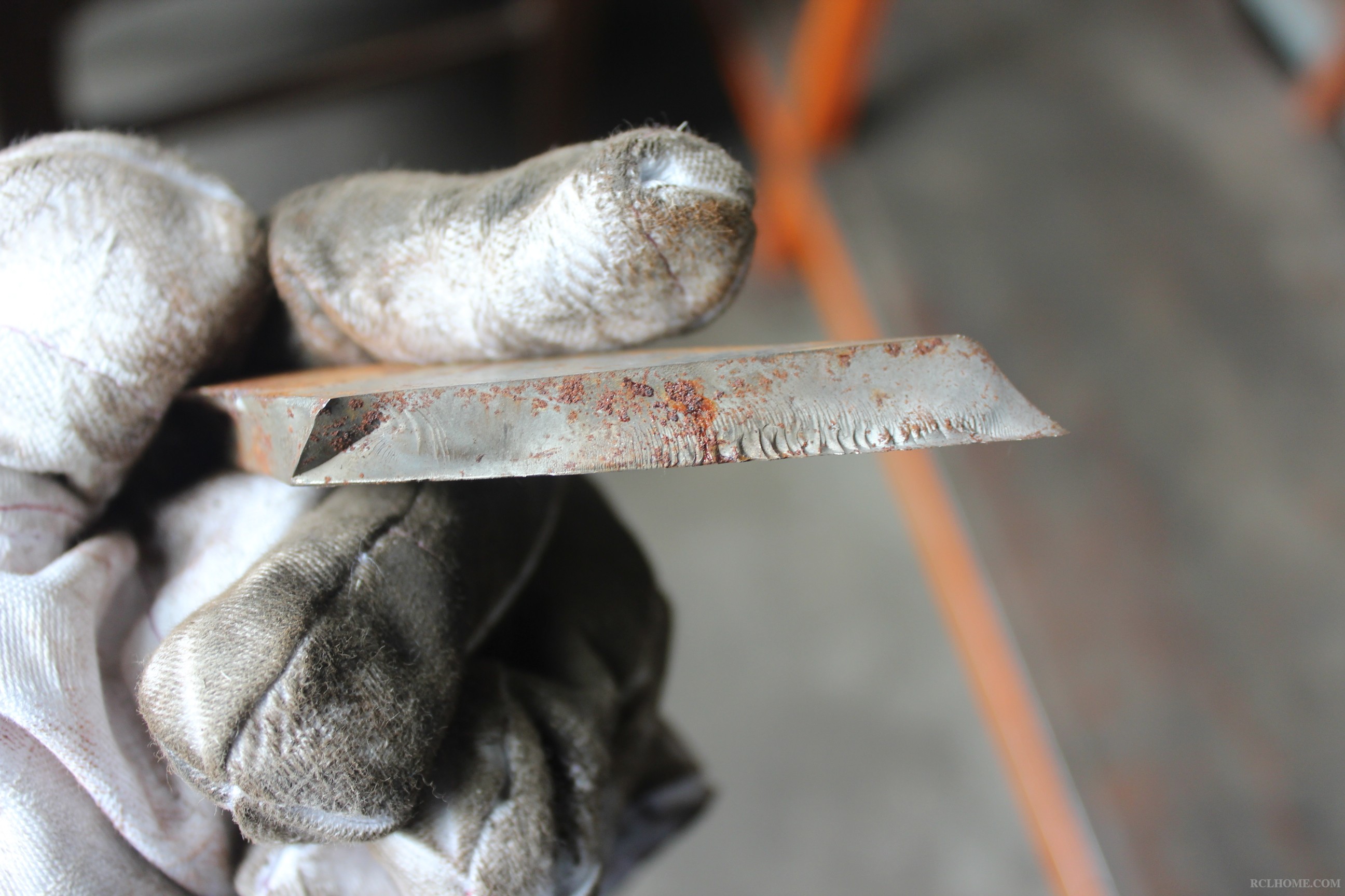

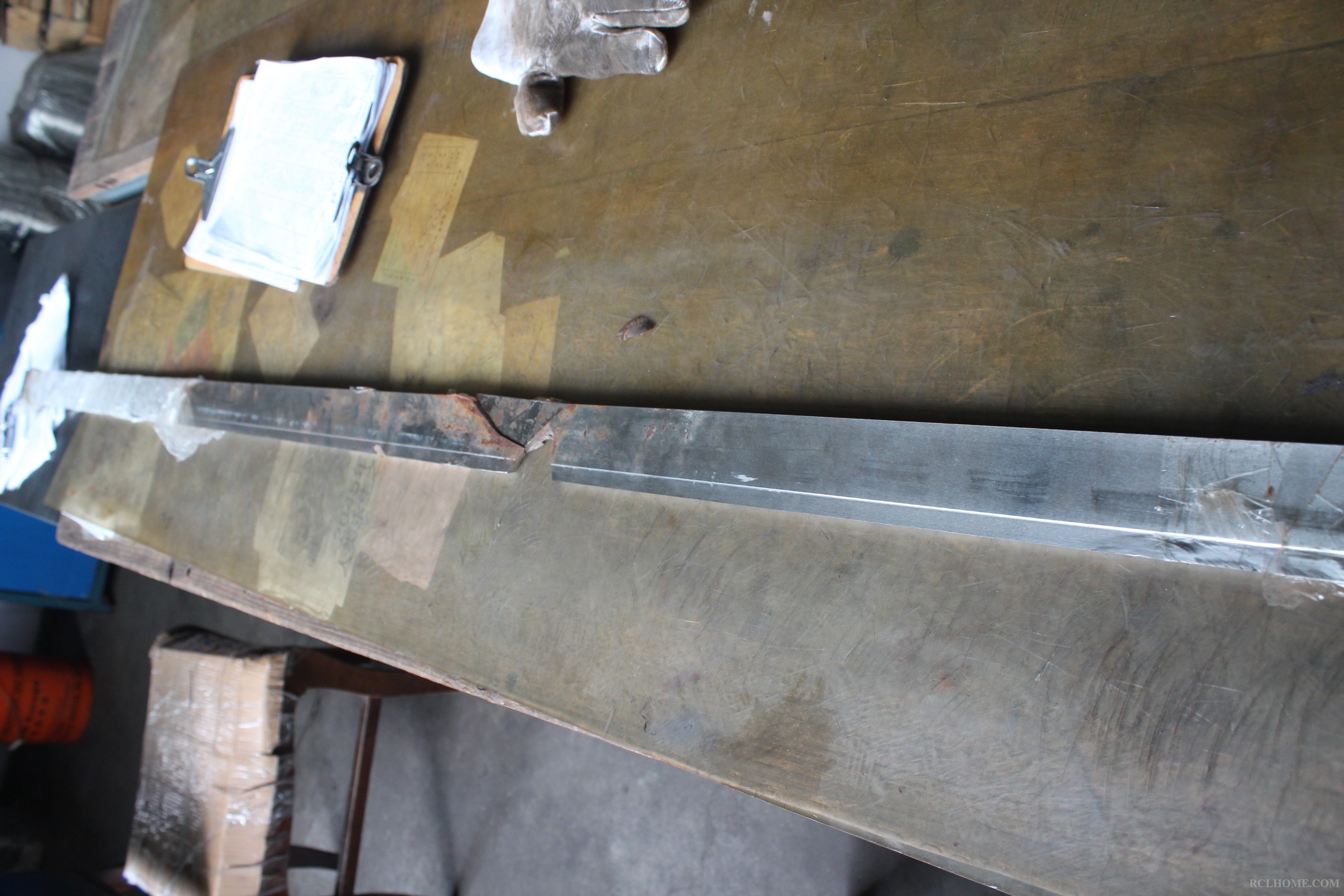

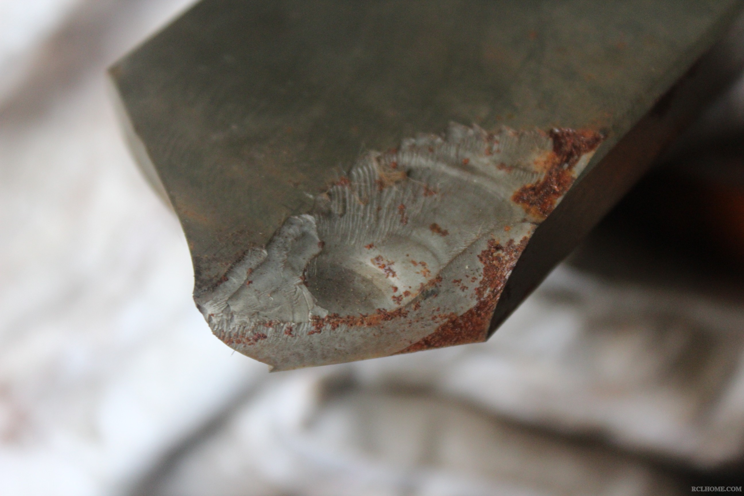

今日一大早,接到客户退回的一片6542型高速钢长刀,总长1850mm,宽度50mm,厚度10.6mm。开口,据客户描述,刀片使用不久就断裂,该刀片的技术要求为,HRC:62-64,热处理1130空气电炉淬火,出炉,液压机校正空冷,560度回火3次。退回刀片在刀片的1/3处发生瓣裂,裂口以X型分为4部分,客户退回3各部分,已遗失一小块。详见宏观照片(2号照片),试样金相已经出来了,在切样时有一个小插曲,线切割割样过程中,被割的试样又发生开裂,正好,就裂纹处,我磨制表面,腐蚀的图如下。图中出现多处白色区域,我已反复抛磨多次,依旧存在。

2号图上,却了一块的位置即为刃口位置,整个一条,和刀体有一条较明显的分割线,请细看下 ... ... ...

100倍
100倍
100倍
100倍
500倍
500倍
边缘部位500倍
边缘部位500倍
深腐500倍
深腐500倍
深腐500倍
深腐500倍

发表于 2013-7-1 11:25:10 | 显示全部楼层
单侧受撞击断裂。

1. 使用不久是多长时间?
2. 为什么断裂处如此多的严重锈蚀?
3. 是剪板机上的刀片吗?

 楼主| 发表于 2013-7-1 14:52:43 | 显示全部楼层
吉祥如意 发表于 2013-7-1 12:41
1. 使用不久是多长时间?
2. 为什么断裂处如此多的严重锈蚀?
3. 是剪板机上的刀片吗?
不是剪板机,开30度角口的,我们是今年4月29号,发货的,今天早上被送回来的

 楼主| 发表于 2013-7-1 14:57:15 | 显示全部楼层
浩然天地 发表于 2013-7-1 11:25
单侧受撞击断裂。
刀片是切铝箔的,受力应该不是很大,2楼说的受撞击断裂,理由在哪里?

 楼主| 发表于 2013-7-1 15:16:16 | 显示全部楼层
吉祥如意 发表于 2013-7-1 15:01
是在刀刃口工作部位断裂吗?
整个纵向断裂,包括刃口,丢失的那一块就是刃口
死并不可怕,孤独的活着才让人毛骨悚然!
发表于 2013-7-1 15:22:22 | 显示全部楼层
请在上面图片上:标注一下,刀刃口的位置。

 楼主| 发表于 2013-7-1 15:31:02 | 显示全部楼层
请看2号图和3号图,特别是3号图,那个带角度位置即为刃口部位,和刀体有一条分割线作为区分的

发表于 2013-7-1 16:12:46 | 显示全部楼层
断口有木纹,显示裂纹扩展方向。

那么请问,。这个撞击断裂是工作外力产生,还是其他人为外力产生,这两方面,。您试分析,哪种倾向更大些?

这需要你去了解,我无从判断。

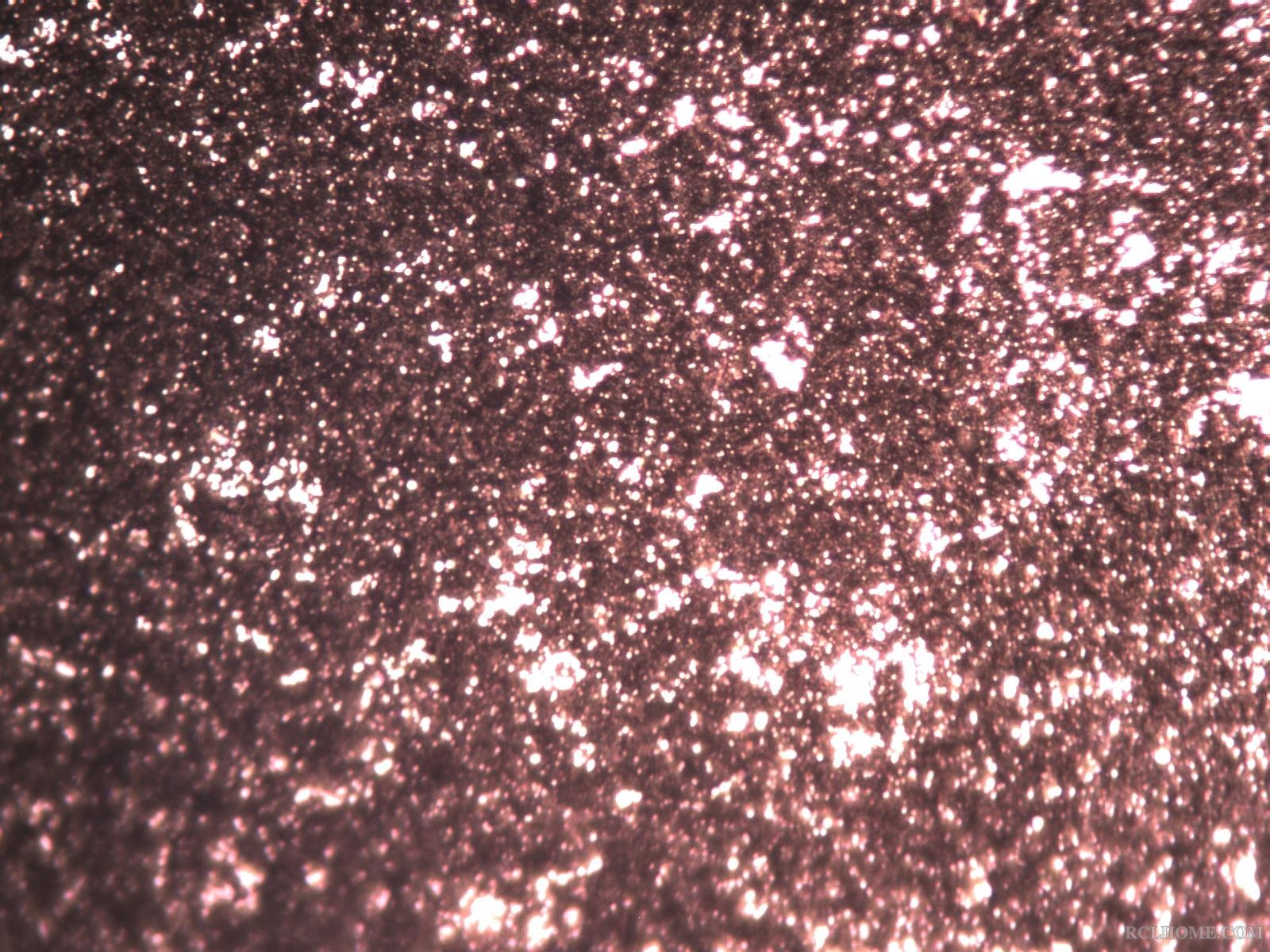

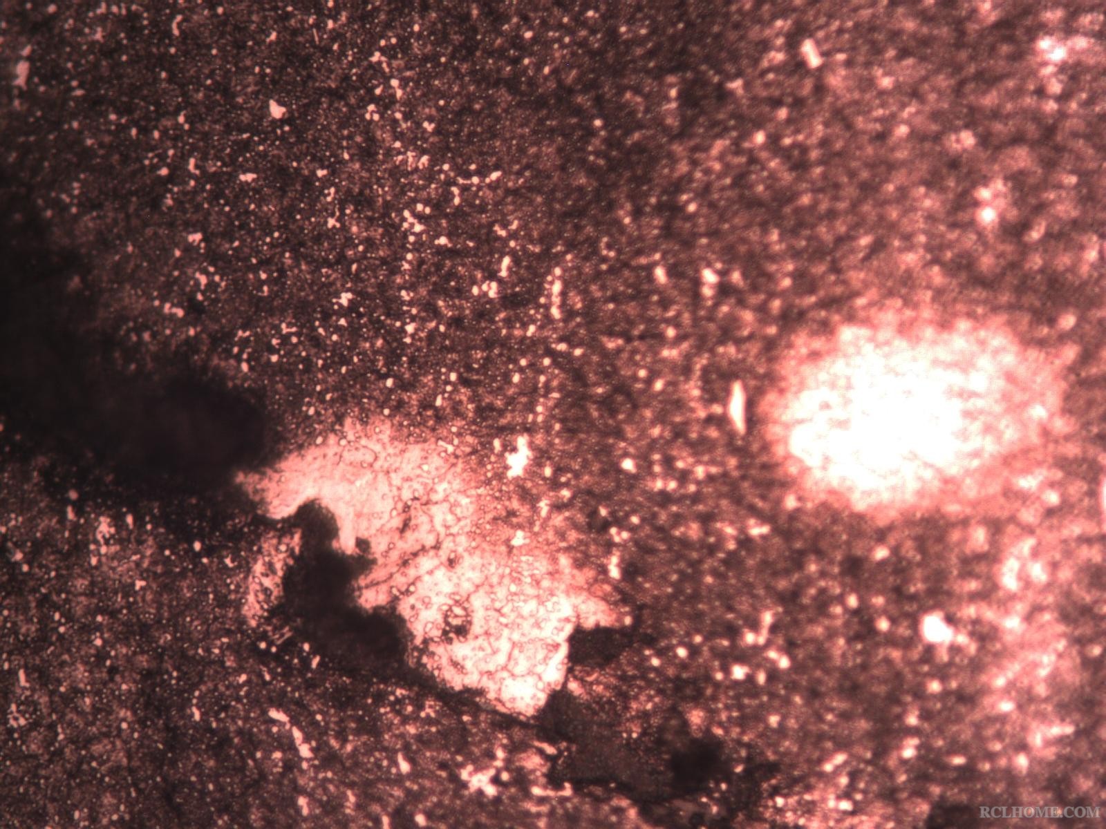

 楼主| 发表于 2013-7-4 09:45:49 | 显示全部楼层

发表于 2013-7-4 09:52:33 | 显示全部楼层
hangwen 发表于 2013-7-4 09:45
在切样时有一个小插曲,线切割割样过程中,被割的试样又发生开裂,正好,就裂纹处,我磨制表面,腐蚀的图如 ...
请将金相试样,抛光后,腐蚀时间延长1/3-1/2。不要怕基体变黑了,直到白色区域清晰为止。用高倍图片止传。只分析白色区域。
估计是合金偏析。

 楼主| 发表于 2013-7-4 09:54:07 | 显示全部楼层
吉祥如意 发表于 2013-7-4 09:52
请将金相试样,抛光后,腐蚀时间延长1/3-1/2。不要怕基体变黑了,直到白色区域清晰为止。用高倍图片止传 ...
500倍可以了吗?
死并不可怕,孤独的活着才让人毛骨悚然!
发表于 2013-7-4 09:59:17 | 显示全部楼层
hangwen 发表于 2013-7-4 09:54
500倍可以了吗?
可以的。另外,刀片边缘的图片也上传一张,是边缘。

 楼主| 发表于 2013-7-4 10:57:27 | 显示全部楼层
是在刀刃口工作部位断裂吗?
图片已经上传了,3张,两张裂纹处,一片边缘处,我的是线切割割的样,会不会如某会员所说的是线切割,钼丝火花的影响呢?
死并不可怕,孤独的活着才让人毛骨悚然!
发表于 2013-7-4 11:02:00 | 显示全部楼层
hangwen 发表于 2013-7-4 10:57
图片已经上传了,3张,两张裂纹处,一片边缘处,我的是线切割割的样,会不会如某会员所说的是线切割,钼 ...
可以排除线切割的影响因素。
发表于 2013-7-4 11:11:39 | 显示全部楼层
以后,高速钢淬回火试样制备以最后两张为标准。
个人认为:裂纹产生的主要原因是:原材料中合金元素聚集偏析严重,锻造难以将其打碎使之分布均匀。

 楼主| 发表于 2013-7-4 11:15:56 | 显示全部楼层
个人认为:裂纹产生的主要原因是:原材料中合金元素聚集偏 ...
您给的淬火温度,和我们家目前淬火温度相符,,我有个疑问,我也问过其他热处理师傅,也翻阅过一些书籍,都给的淬火参考温度为1205~1220之家,6542材料,还有多增加一次回火,对这种聚集式的合金偏析,有多少作用。另外,这种合金偏析的情况,我在原材料检验时是否依然采用这样的深腐来确定?
死并不可怕,孤独的活着才让人毛骨悚然!
发表于 2013-7-4 11:21:52 | 显示全部楼层
hangwen 发表于 2013-7-4 11:15
您给的淬火温度,和我们家目前淬火温度相符,,我有个疑问,我也问过其他热处理师傅,也翻阅过一些书籍, ...
严格的说:你所说的深腐蚀,还差点。应纠正为:正常腐蚀。
原材料检验可以上传张图片再说,有说服力。
感觉淬火温度是低了,回火增加一次有必要的。可以试验来证明我的观点。
