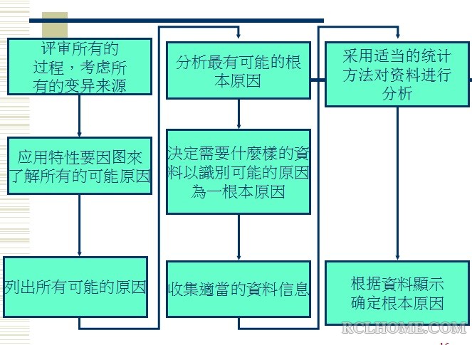

中间灰褐色底纹的部分就是8D法里的第四步,根本原因调查。
 楼主| 发表于 2013-7-1 15:43:41 | 显示全部楼层
根本原因调查流程:
对问題之为什么发生,指出其一切可能形成的原因.再分別针对每一可能原因予以测试,以验证真正之根因.然后找出消除该项根本原因的各项纠正措施。

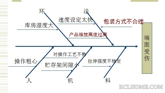

4.1  因果分析实例
这个鱼刺图大家很熟了,不多说了

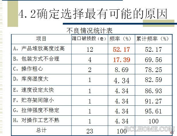

4.3 确定根本原因
通过小组因果分析,试验统计确定产品堆放高度过高、包装方式不合理是导致产品端口受损根本原因。
