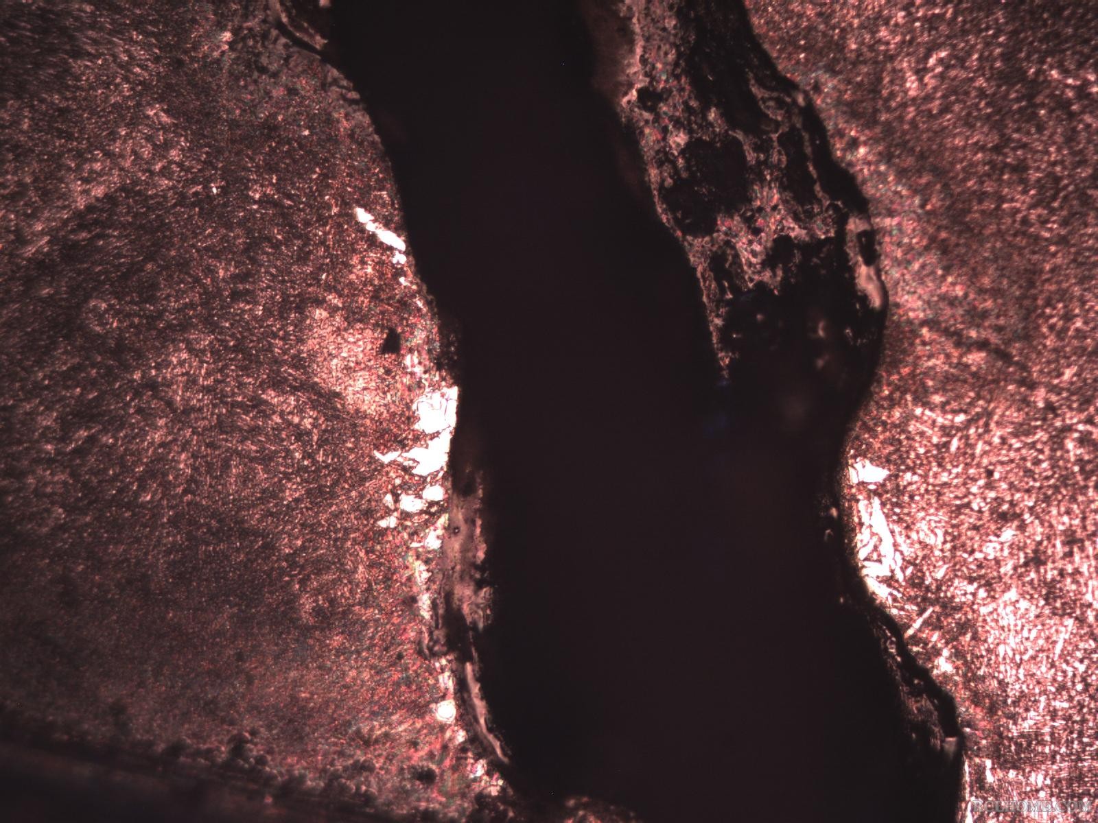

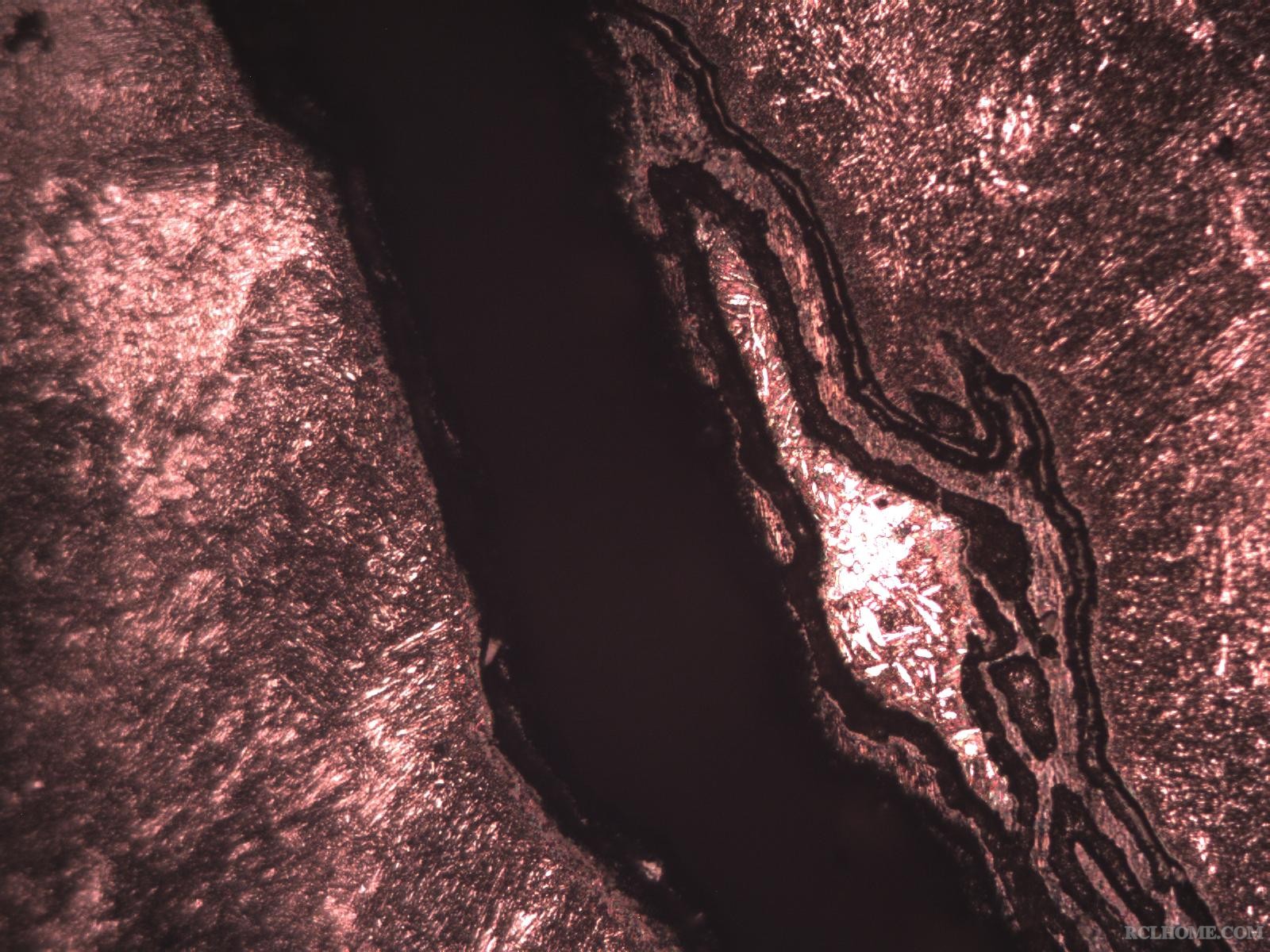

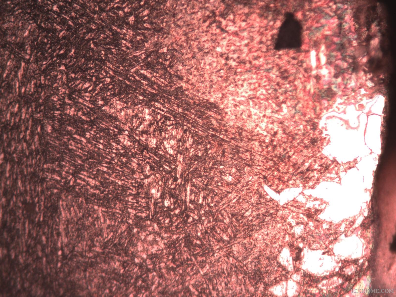

此金相图系H13开裂金相图
裂纹处100倍,图中白色沙滩状部位可对应图5组织
裂纹处100倍
裂纹处100倍

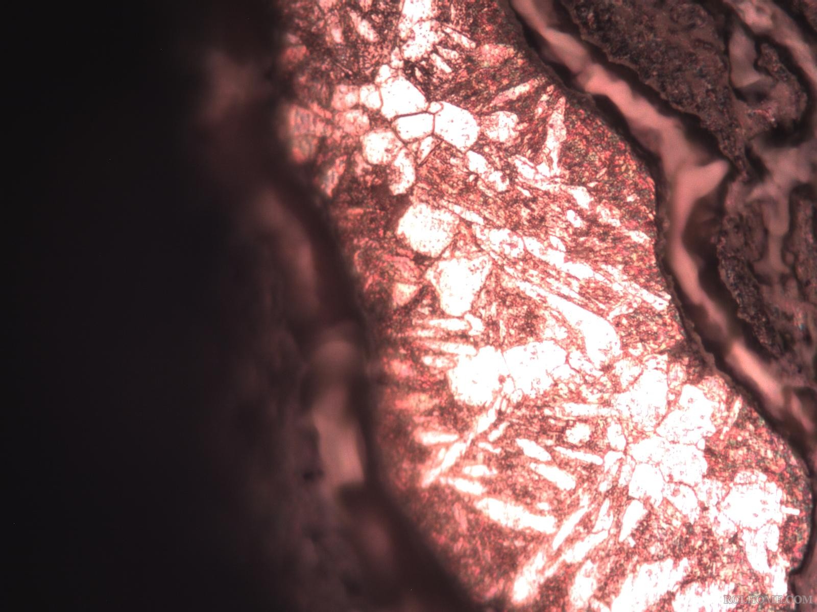

裂纹处500倍
裂纹处500倍

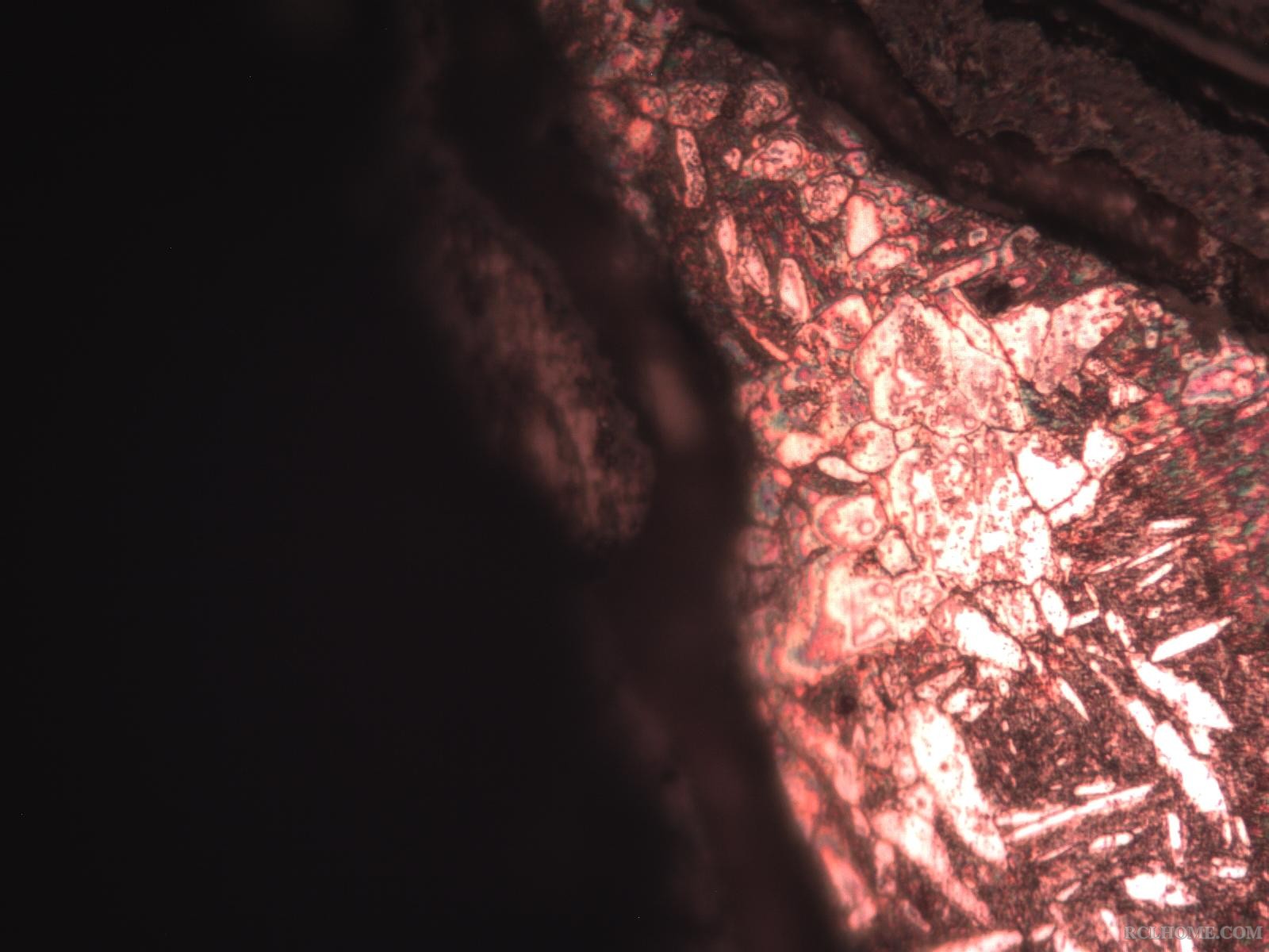

裂纹边缘处500倍
裂纹边缘处500倍

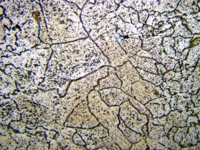

这裂纹处500倍,图5
这裂纹处500倍,图5
这是裂纹外500倍组织
这是裂纹外500倍组织

发表于 2013-7-1 15:50:47 | 显示全部楼层
非热处理的问题?
发表于 2013-7-1 15:55:11 | 显示全部楼层
吉祥如意 发表于 2013-7-1 15:50
非热处理的问题?
娃娃是说那里大块的是白色的共晶碳化物?
楼主的照片我总觉得制样有点问题,看不很真切。
发表于 2013-7-1 15:57:24 | 显示全部楼层
aaron01 发表于 2013-7-1 15:55
娃娃是说那里大块的是白色的共晶碳化物?
楼主的照片我总觉得制样有点问题,看不很真切。 ...
说不准。是氧化,还是成分偏析?
感觉是锻造裂纹。

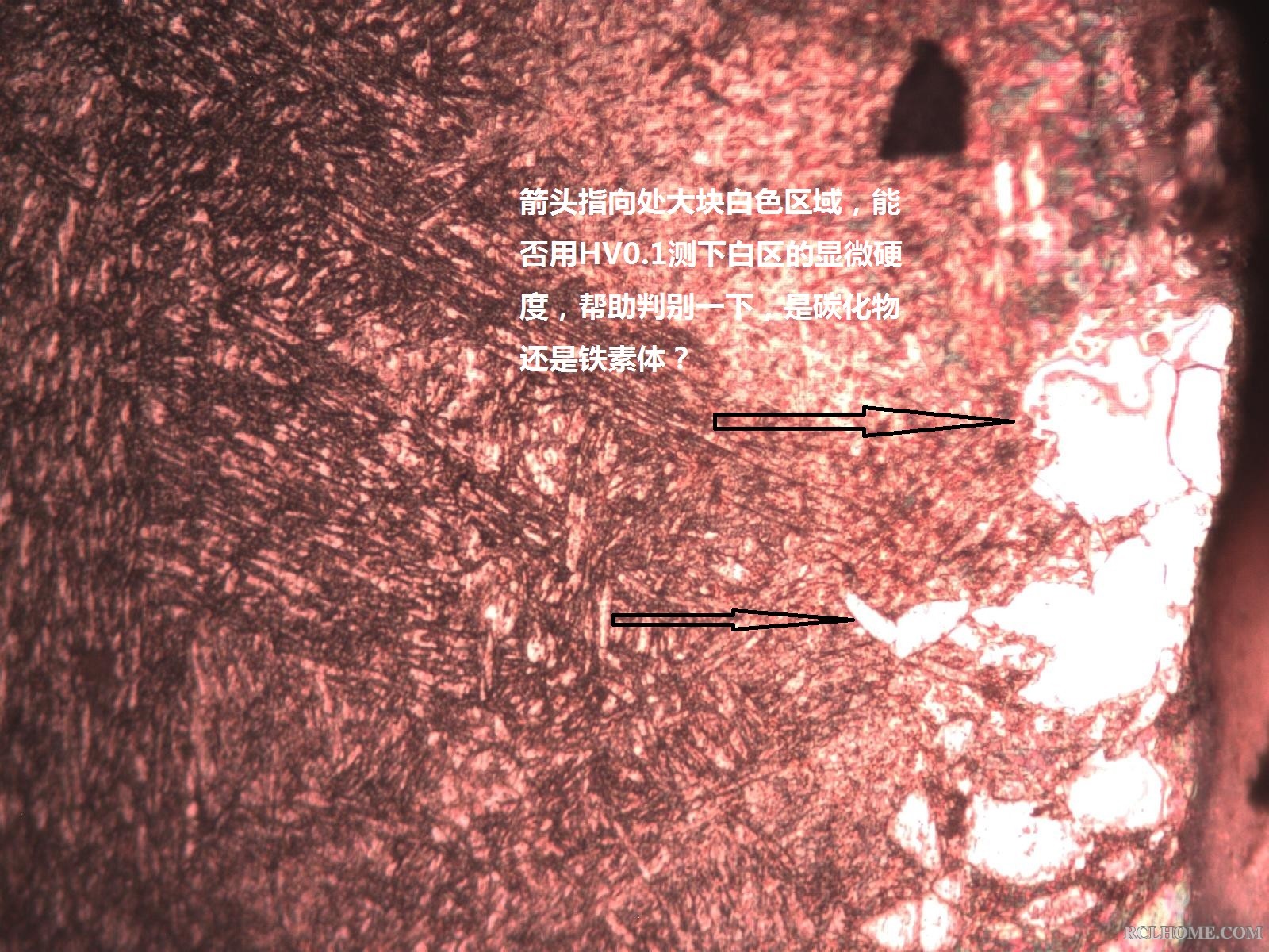

发表于 2013-7-1 16:10:32 | 显示全部楼层
建议楼主用小载荷HV0.05或者HV0.1在上图箭头指向的白区打下显微硬度,可以帮助判断是碳化物还是铁素体。
发表于 2013-7-1 16:14:16 | 显示全部楼层
也有可能两者皆存在于一处。
发表于 2013-7-1 16:17:44 | 显示全部楼层
吉祥如意 发表于 2013-7-1 16:14
也有可能两者皆存在于一处。
象铁素体的形态吗?
发表于 2013-7-1 16:19:14 | 显示全部楼层
所以因为 发表于 2013-7-1 16:17
象铁素体的形态吗?
似乎有晶界,但不知是什么晶界?
发表于 2013-7-1 16:23:30 | 显示全部楼层
吉祥如意 发表于 2013-7-1 16:19
似乎有晶界,但不知是什么晶界?
这个材料铁素体的可能比较小。
发表于 2013-7-1 16:37:26 | 显示全部楼层
吉祥如意 发表于 2013-7-1 15:57
说不准。是氧化,还是成分偏析?
感觉是锻造裂纹。
铁匠以为,如果那个大块的白区经显微硬度检测确认是液析碳化物,(形态来看很像,有凸起感);
那么问题就很明显了,可能材料未经锻造,或者没有充分锻造,留下大块的碳化物,造成最终热处理后的零件在某些方向上性能急剧下降,造成使用中开裂。

 楼主| 发表于 2013-7-1 16:46:15 | 显示全部楼层
aaron01 发表于 2013-7-1 16:10
建议楼主用小载荷HV0.05或者HV0.1在上图箭头指向的白区打下显微硬度,可以帮助判断是碳化物还是铁素体。 ...
家里没有显微硬度计,测不了,会不会是我制样时砂纸打磨产生的氧化?

 楼主| 发表于 2013-7-1 16:51:34 | 显示全部楼层
那么问题就 ...
请问,除了用显微硬度计外,还有别的办法区分吗?哦,想起一个小细节,就是在制样,腐蚀的时候,第一次腐蚀时,由于腐蚀较浅,这些白块存在,但不是很明显,就想不完全腐蚀的莱氏体钢里碳化物带一样,然后,我又从新腐蚀一下,这次,腐蚀较深,就变成以下图片了

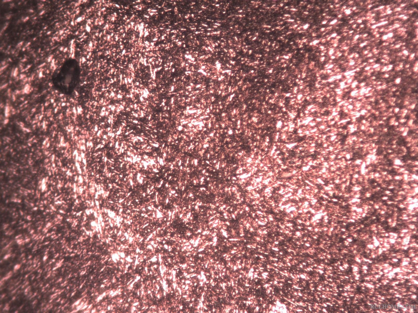

 楼主| 发表于 2013-7-1 16:53:23 | 显示全部楼层
最后一张图是其他部位的,就此图而言,热处理是否存在缺陷?抛开裂纹处不说。

发表于 2013-7-1 16:54:04 | 显示全部楼层
很方便分辨氧化物的,不腐蚀情况下,金属氧化物是深色的,基体是白色。楼主抛下,不腐蚀,看一下就知道了。
另外,鉴别碳化物和铁素体要有点经验,深腐蚀,在500X最好是1000X下,微调焦距,在黑区已经模糊了的情况下,如果白区还是很清晰,那么应该是碳化物。另外,碳化物在显微镜下有亮的感觉,有凸起感。

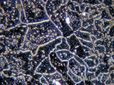

发表于 2013-7-1 17:10:48 | 显示全部楼层
还有一种方法是通过暗场照片来识别,下面两张照片是吴老师的杰作,H13退火态组织,通过同一视野下的明暗场照片对比,很清晰地显现了明场看上去不很明显的碳化物分布情况。(照片是会员letMot拍摄的)

发表于 2013-7-2 16:12:25 | 显示全部楼层
楼主的图片怎么是这个颜色?还有一个办法,找一个划针,划过试样的那块区域,然后再观察。

发表于 2013-7-2 16:32:36 | 显示全部楼层
aaron01 发表于 2013-7-1 16:54
很方便分辨氧化物的,不腐蚀情况下,金属氧化物是深色的,基体是白色。楼主抛下,不腐蚀,看一下就知道了 ...
产品经线切割后,裂纹两边或靠近裂纹处会有此白色块状出现,如改用切割机就不会出现之类白色东西,可能是钼线电火花留下的,但不知道楼主是不是线切割的,我这模具钢经过线切割后就会留下此类白色东西.

 楼主| 发表于 2013-7-4 09:32:55 | 显示全部楼层
毛毛的 发表于 2013-7-2 16:32
产品经线切割后,裂纹两边或靠近裂纹处会有此白色块状出现,如改用切割机就不会出现之类白色东西,可能是钼 ...
是线切割,但是线切割,没有直接割到裂纹处区域,难道是线切割冷却液在作祟?
是钼丝电火花时留下的.不割到不代表火花或冷却液.你可以用切割机切一块下来看一下.对比一下.  发表于 2013-7-4 10:25

 楼主| 发表于 2013-7-4 09:36:54 | 显示全部楼层
我又从新从粗砂纸到抛光织物又打磨了一遍,深腐蚀后,裂纹边缘依然会显现白色,(肉眼观察到的情况,但那些个条块装的白色还是存在着,位置和原来发的图位置不变。

发表于 2014-1-1 11:40:08 | 显示全部楼层
应该是液析碳化物
签到天数: 437 天
1466
6678
6678
发表于 2014-1-1 12:32:59 | 显示全部楼层
说不准。是氧化,还是成分偏析?
感觉是锻造裂纹。
如果是共晶碳化物的话,是不是可以理解为是淬火裂纹呢?那白色区域脆性大,导致工件开裂?如果是铁素体那就更好解释了,是热前裂纹,在加热过程中脱碳造成的。不过其他正常的组织残奥比较多。不知道你淬火的温度多少?保温时间多长,这个材料我没接触过。请大师们给出最权威的解释。俺也是来学习的
发表于 2014-1-1 18:27:00 | 显示全部楼层
zyglf 发表于 2014-1-1 12:32
如果是共晶碳化物的话,是不是可以理解为是淬火裂纹呢?那白色区域脆性大,导致工件开裂?如果是铁素体那 ...
这为悬念保留也好。
个人认为:是铁素体,有脱碳和贫碳现象。
签到天数: 437 天
1466
6678
6678
发表于 2014-1-1 18:29:45 | 显示全部楼层
吉祥如意 发表于 2014-1-1 18:27
这为悬念保留也好。
个人认为:是铁素体,有脱碳和贫碳现象。
所以我比较圆滑,嘿嘿,两种情况我都说。
