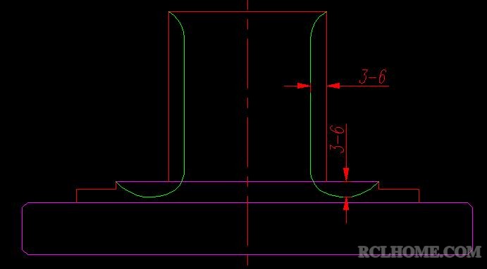

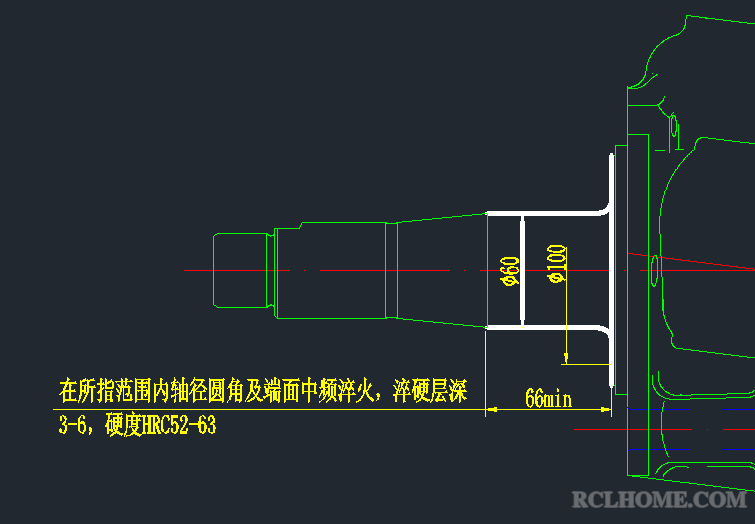

如图所示,在标注的地方淬火。金相检查发现圆弧部位好有过热现象,而轴好有欠热现象。我们现场检查温度发现弧表面温度能达到830多,而轴表面只有700左右。硬度不够,加了加热时间后,层深又不合格太深了。

能上传一下圆角部位淬火技术要求吗?
签到天数: 8 天
44
461
1655
1655
 楼主| 发表于 2013-7-2 15:46:06 | 显示全部楼层
你好,图上标的有啊?    ‘在所指范围内轴径、圆角及端面中频淬火,淬硬层3-6mm,硬度52-63HRC’。
发表于 2013-7-2 16:03:12 | 显示全部楼层
天边的白云 发表于 2013-7-2 15:46
你好,图上标的有啊?    ‘在所指范围内轴径、圆角及端面中频淬火,淬硬层3-6mm,硬度52-63HRC’。 ...
图上所说:突缘部位也要淬火处理?直径是100毫米吗?
发表于 2013-7-2 18:49:06 | 显示全部楼层
一般情况是圆角的地方温度会低些,没看到感应器也不好分析什么。
要是圆角部分有效圈加了导磁体就卸掉一部分试试
恩,是的啊

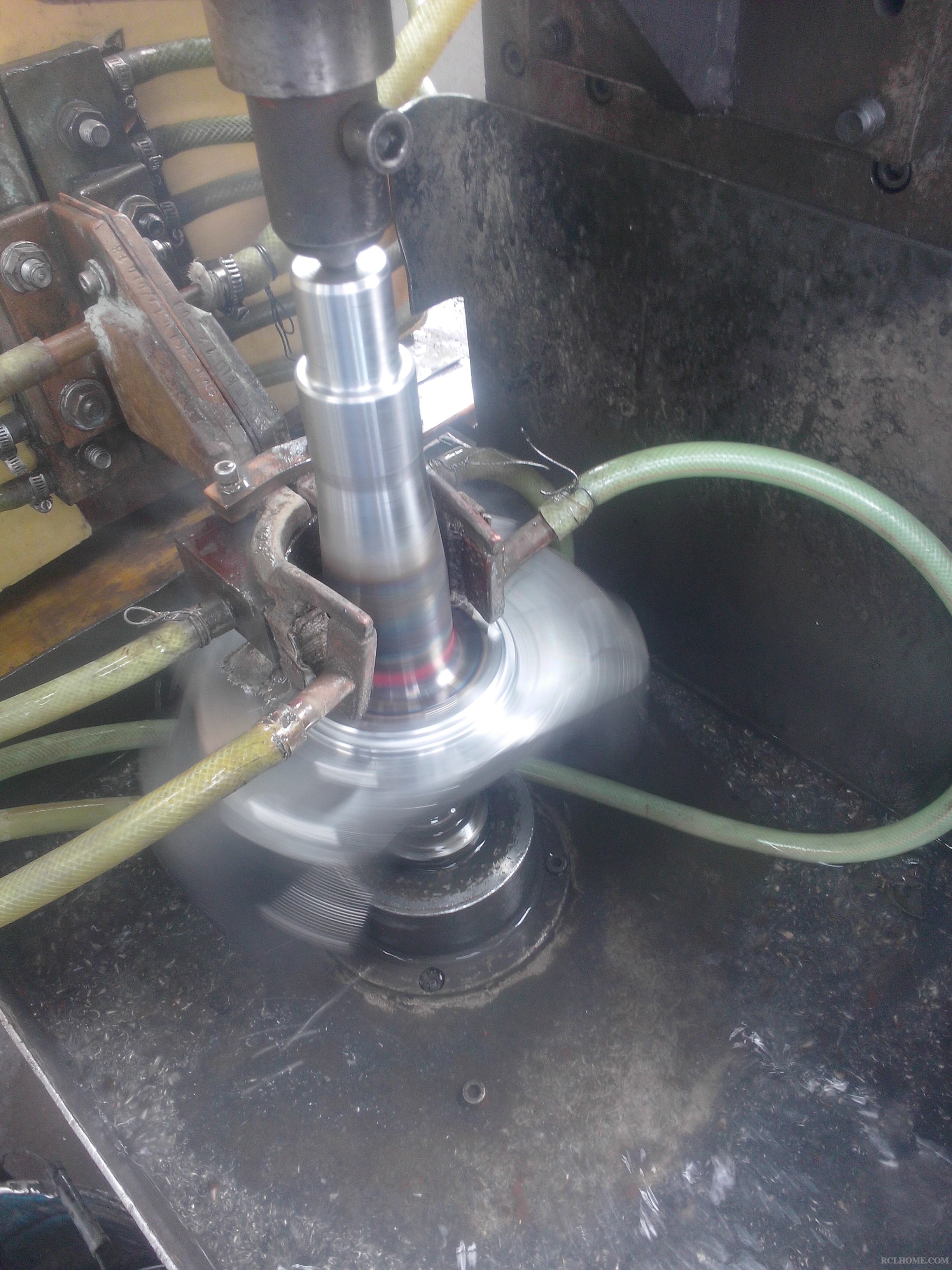

加热时的样子如图所示我们用的自回火方法          出水温度一般是200度高一点    有时,淬火停止后温度也只能回到140   请教这样自回火效果如何
加热完毕要淬火时的样子
加热完毕要淬火时的样子
刚开始加热的样子
刚开始加热的样子

 楼主| 发表于 2013-7-9 16:24:29 | 显示全部楼层
看的很明显,R弧先被加热先红,然后要淬火前整体温度看起来并不高啊
那个法兰盘直径是100毫米,轴的直径是60毫米,轴R弧过渡到法兰盘,我们只要求轴部,R弧和与R弧相连的法兰盘表面淬火。然后很不幸经常是从发蓝盘面到转向节底部都被淬上硬度了,(底部可以看得到一圆块区域颜色明显发暗)法兰盘厚度有10来毫米

是否想达到这个效果!

那个法兰盘直径是100毫米,轴的直径是60毫米,轴R弧过渡到法兰盘,我们只要求轴部,R弧和与R弧相连的法兰 ...
间隙距离需要修改一下。感应器非工作面需修改。再试试看。

设备是250KW的,是需要达到那个效果,那个你没画出来的R弧处也要这样
