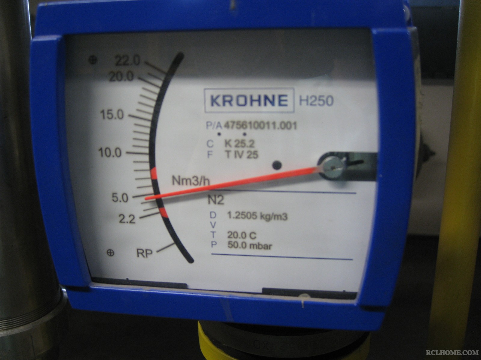

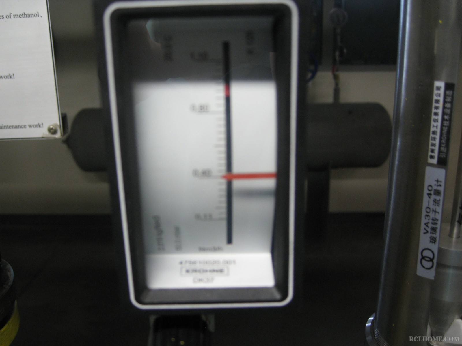

看看这两个流量计 各用于什么介质?

第一个是氮气流量计。
第二个看不清量程。

第一个很清楚的写着:氮气,第二个看不清。

热处理接触氮气和氨气,已炔和氧气。就是不知道哪种气用这样的表。

第2个表是干什么东东的~楼主出来给个说明吧,看的太闹心了

第二个那个各种仔细看啊,就是看不清楚!

第一个是 氮气
第二个为丙烷

1. 丙烷流量计的量程告诉一下;

氮气、丙烷流量开关(电接点流量计);除流量计功能外,有高流量、底流量报警功能。

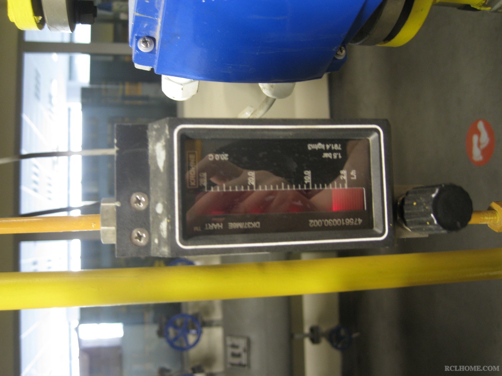

这个是甲醇用的
