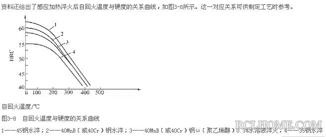

发表于 2013-7-4 11:17:56 | 显示全部楼层
潇潇暮雨 发表于 2013-7-4 11:05
自回火的时间可以准确界定吗?如何界定?
超版看看这个!

发表于 2013-7-4 11:23:11 | 显示全部楼层
        这个曲线图并未反映时间参数。看来这个自回火时间是无法界定的,因为自回火是利用工件自身的淬火冷却后的余温,工件的冷却方式也会影响实际回火效果
