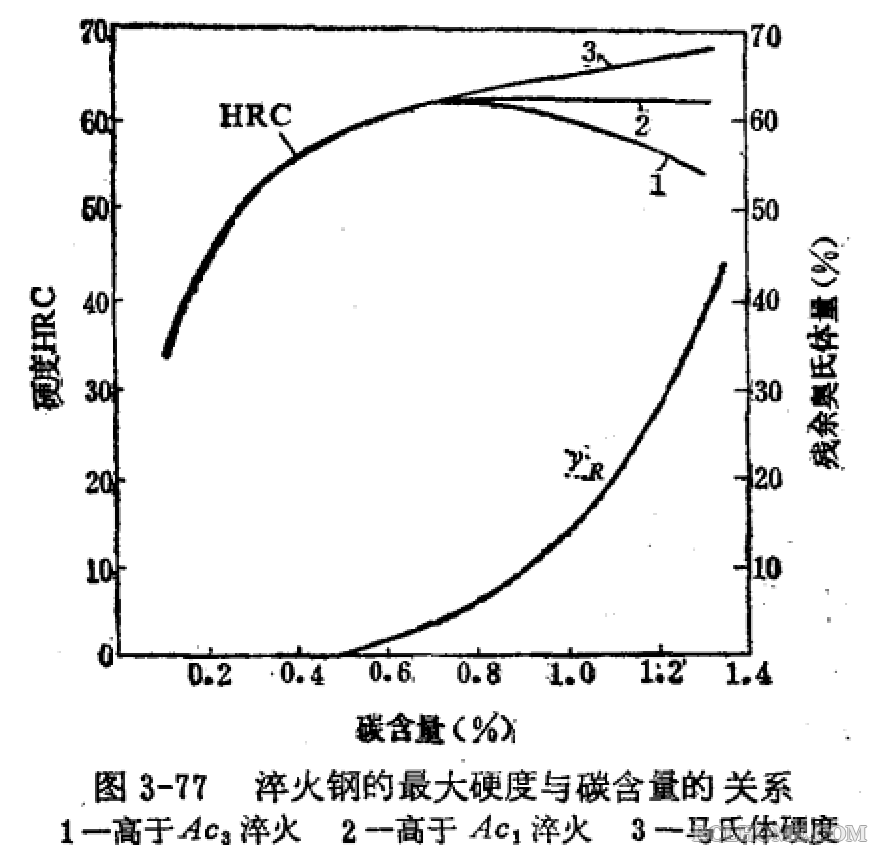

书上讲得更明白。查一下:碳含量对钢的淬火硬度的影响(有座标图)。当钢中含碳量达到一定的值时,会下降。因为出现了残留奥氏体。所以,在特定的条件下,贫碳的硬度应该是高的。

发表于 2013-7-5 14:38:47 | 显示全部楼层
所以因为 发表于 2013-7-5 14:30
所以我不理解您在11楼所说的
娃娃说的是这个意思:
1.3%的含碳量的钢,表面如果脱掉点碳,刚好碳浓度在0.7-0.8%范围的话,正好淬火淬到最高硬度。
吉祥如意 + 10 多谢铁匠的支持。
发表于 2013-7-5 15:26:59 | 显示全部楼层
aaron01 发表于 2013-7-5 14:38
娃娃说的是这个意思:

娃娃说的是这个意思:
没明白第三条-马氏体硬度是什么?
是指没有残奥,奥氏体全部发生马氏体转变吗?
发表于 2013-7-5 15:36:29 | 显示全部楼层
upposition 发表于 2013-7-5 15:32
没明白第三条-马氏体硬度是什么?
是指没有残奥,奥氏体全部发生马氏体转变吗? ...
马氏体的硬度自然是含碳量越高,硬度越高的,这和碳的过饱和程度有关。
这就是曲线3的意义,当然是不考虑残奥影响的理论值。
发表于 2013-7-5 15:39:14 | 显示全部楼层
所以因为 发表于 2013-7-5 15:26
T8和T12淬火后的硬度都在62--64HRC范围。
那是因为奥氏体化不完全,在这种工艺下,T8和T12材料,奥氏体里的含碳量差不多的,参考曲线2,自然是走平的。
如果完全奥氏体化,那乖乖不得了的,显微镜下白雪千里啊。
这个时候T12和T8差别就厉害了!

aaron01 发表于 2013-7-5 15:39
那是因为奥氏体化不完全,在这种工艺下,T8和T12材料,奥氏体里的含碳量差不多的,参考曲线2,自然是走平 ...
过共析钢(共析钢)都是采用不完全淬火的,如果完全奥氏体化当然残奥增加,但这不是规范工艺了。
主题没有限定条件。  发表于 2013-7-5 16:20
发表于 2013-7-5 16:34:30 | 显示全部楼层
这就是曲线3的意义,当然是不考虑 ...
        有文献介绍(实际实验也可证明),当马氏体中的含碳量达到0.65%C时,其淬火后硬度就可达到65HRC左右,如果再继续增加含碳量,而采用完全奥氏体化,就只能增加奥氏体数量。所以高碳钢一般采用不完全淬火,其目的是在获得高硬度马氏体的同时,保留一定数量的碳化物。
