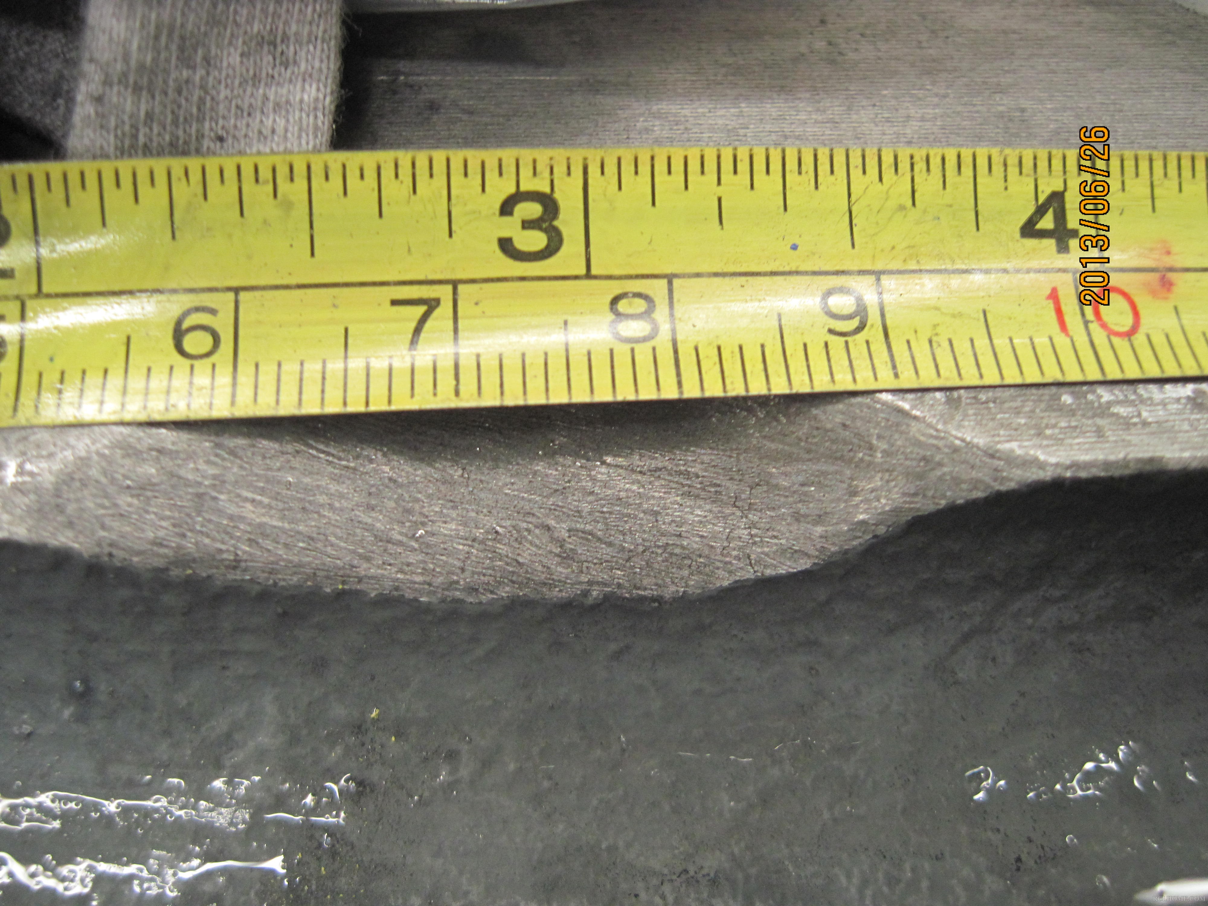

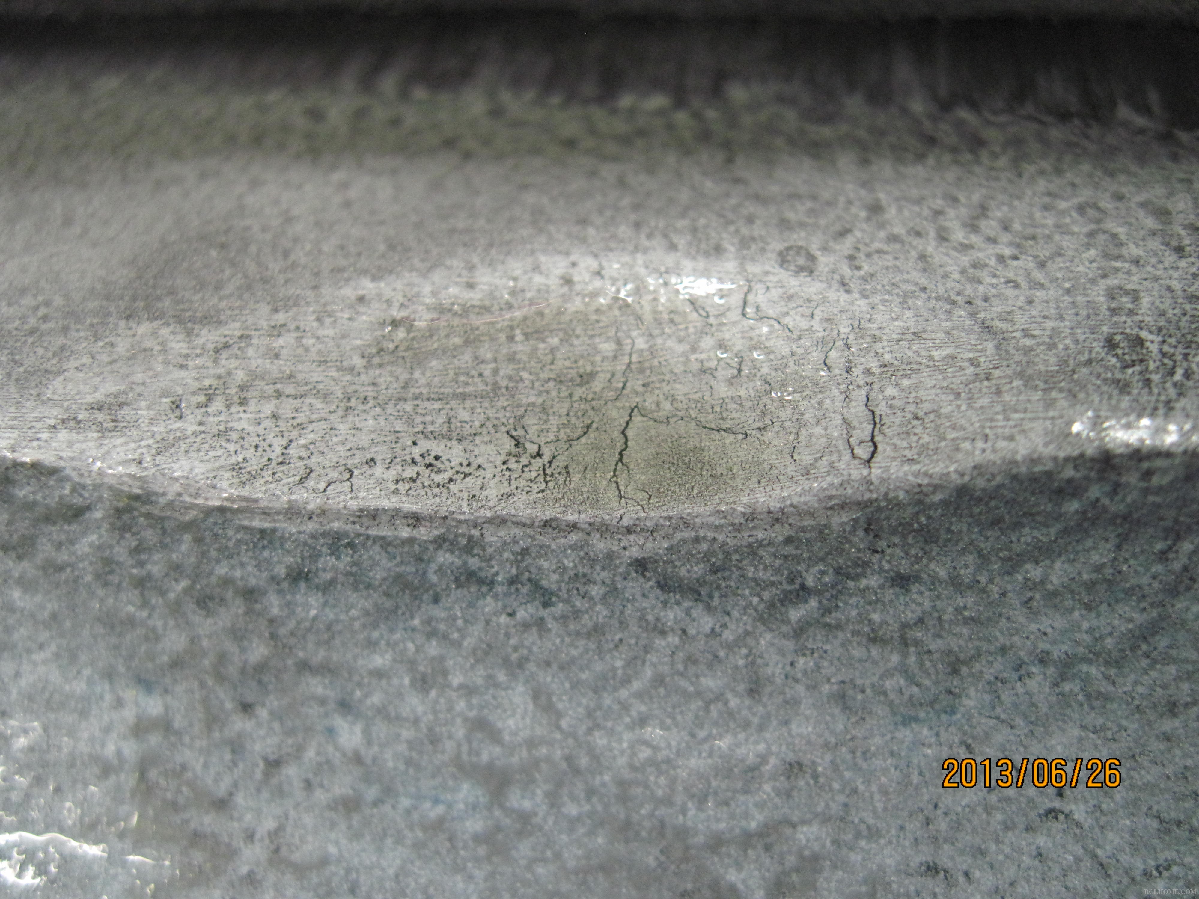

QT600-3,超声波探伤合格,加工后加工面磁粉探伤可见聚集的线状磁痕
线状磁痕
线状磁痕

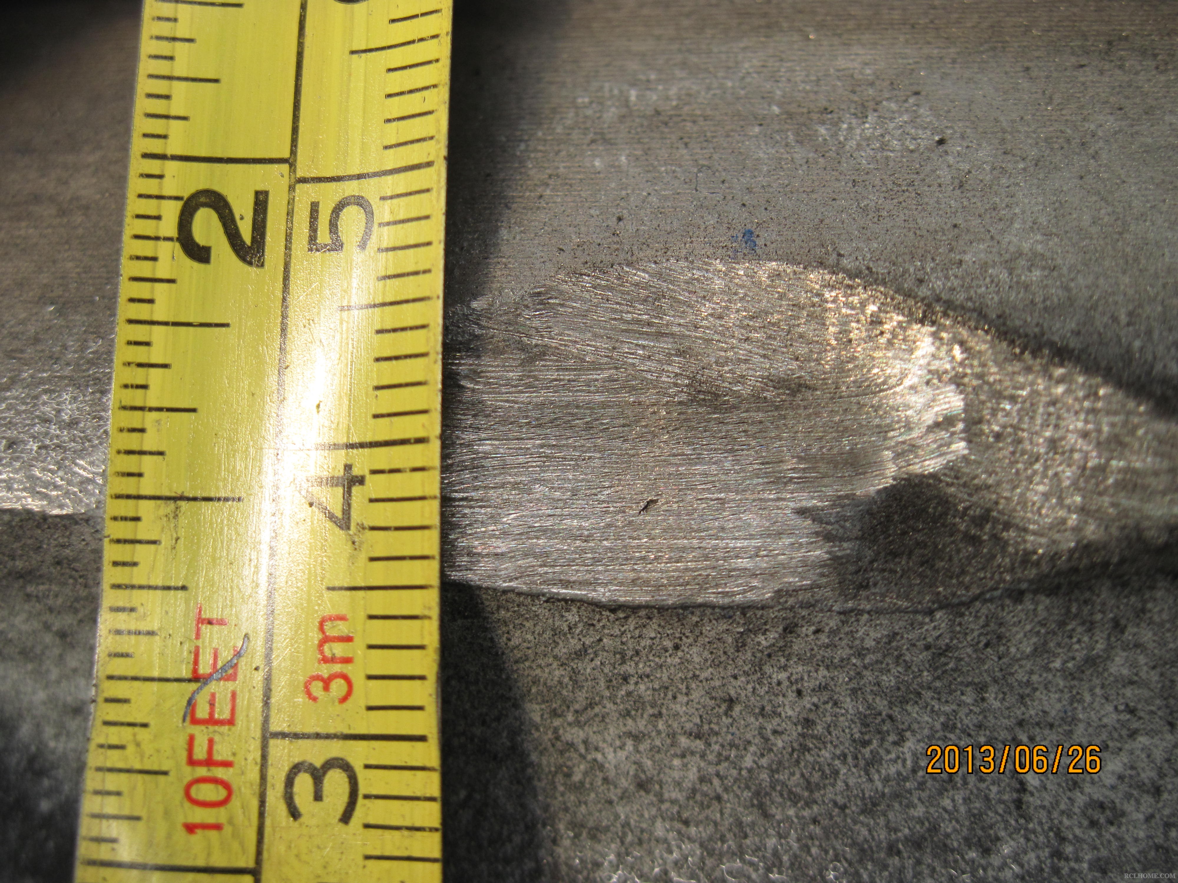

打磨过程中发现一个小坑
一个小孔
一个小孔
小坑打磨掉后,线状磁痕明显减少
磨完线状磁痕消失
磨完线状磁痕消失
,请问这是什么缺陷?

工件截面的尺寸是多少?
好像是发纹?取个样检测一下深度及组织情况。

铸铁有发纹吗?已经是成品了,做金相不方便,看我的另一个帖子

试压痕裂纹!
