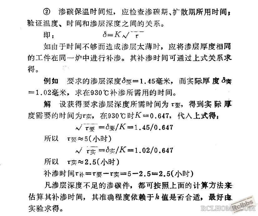

请教渗碳层深如果渗出来浅了,怎么样返工?或有什么工式或要注意些什么?材料是什么有没有关系?谢谢。我上传的大家看有没有什么不同的意见

时间只是一个方面,其它的还有补渗采用的温度,以及碳势都是左右渗层的关键因素!!!
为什么要补渗??只能说明你的渗碳工艺参数的不合理性导致!!

先说两种情况吧,技术要求1.0-1.2,检测为0.8.工艺为920渗碳200分钟碳势1.0.,扩散900度60分钟碳势0.9.淬火840度保温30分钟淬火,材料为20Cr,怎么返工?第二种情况为根上述工艺差不多,渗了150分钟停电了,金相检测渗碳层为0.6.要求1.0-1.2.怎么返工?
发表于 2013-7-5 19:46:02 | 显示全部楼层
渗碳件的层深返修还和你待返修的产品表面碳浓度有关,如果碳浓度适可那么重新加热扩散就能达到要求!!就像毛毛说的第一种返修工艺,原始层深为0.8而返修渗碳时间的强渗加扩散时间需要4小时20分,那么这样的返修后的深度不超深??

上面那个我也是网上找的,我实际返工碳势都用得比较低,如刚说的0.8那个,我的返工工艺为900度碳势0.8保温4小时降温到835度淬火层深1.05组织合格.如果碳势高了,出来碳化物就超了.

补碳层有可能是设备故障导致,也不全是工艺设置不当。补的时间计算楼主的公式可以用作参考,但是要考虑前期可能脱碳,还要把这部分加上去。

       说实在话,我们的补渗返工没有这么复杂,就是根据实际检测结果,看看到底欠渗多少,估算一个补渗时间即可,多年来一律如法炮制
