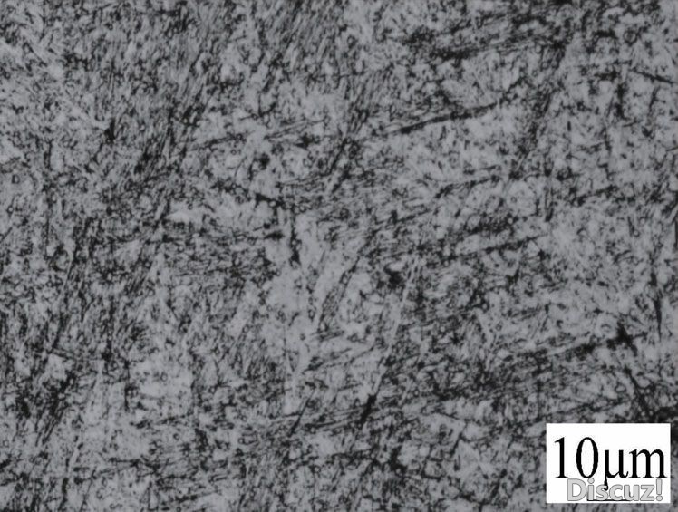

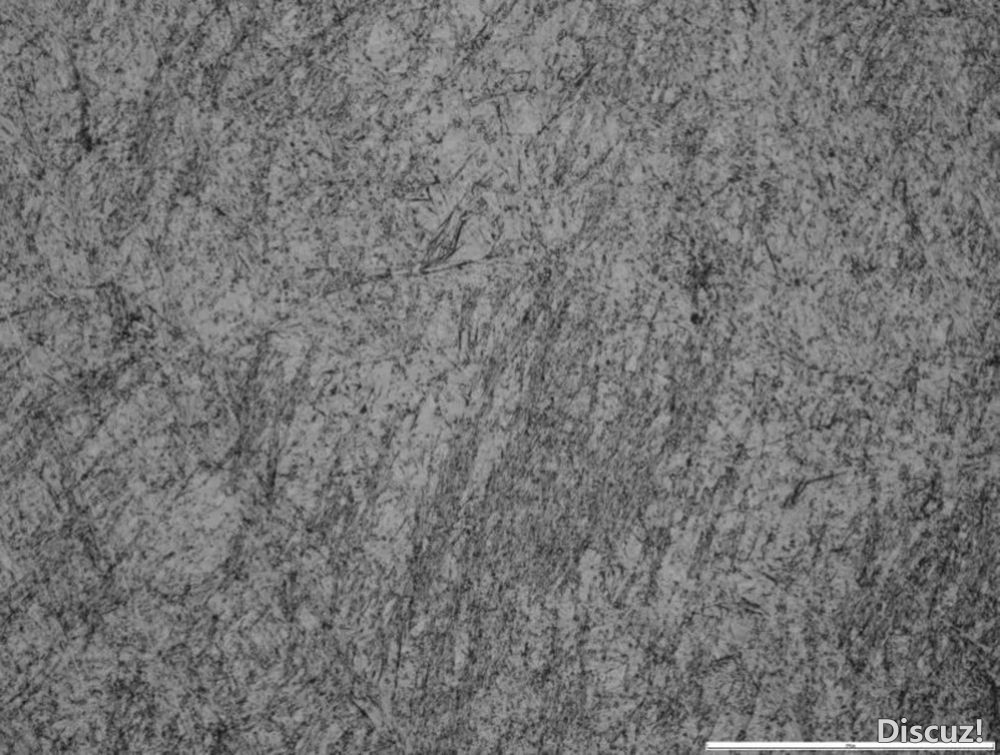

两张值得探讨的H13钢金相组织照片
        这两张组织照片分别来自《H13钢外套早期开裂分析》(H13钢,董文中的组织照片),《大型H13外套经淬火+两次回火,热装后脆性开裂》(H13钢,彭文中的组织照片),其工艺过程是(综合采用董文和彭文的文字):
        H13钢卧式热挤压模套,其中外径为1460mm、内径为700mm的外套,在热装配完成后发生多处开裂,该工件的加工工序为:毛坯→锻造→球化退火→粗加工+半精加工→淬火→两次回火→喷砂→精加工→热装→机加工。其中具体热处理工艺为:淬火温度1050℃,保温100min,油冷以后回火;回火温度:第一次580℃保温4h回火,第二次600℃保温4h回火,每次回火后均空冷。热装温度要求300℃,实际温度为近500℃。
图6外套的显微组织
        由图6可见,基体组织为粗大的板条状马氏体+残余奥氏体+颗粒状碳化物,部分淬火马氏体转变为回火马氏体(图6中的黑色针状组织),但尚有大部分未转变,同时残余奥氏体也未转变完全,据此判断为回火不足。其中板条马氏体比较粗大,根据JB/T8420-1996《热作模具钢显微组织评级》评定,马氏体针标准级别大于等于5。
图6 粗大的板条马氏体+残留奥氏体+碳化物(500×)(注意:此图比例失真,在网站中打开疑为1000×)
        其组织为板条马氏体+残留奥氏体+颗粒状碳化物。其中板条马氏体存在色泽上的差异,有深灰色的板条马氏体和浅白色的马氏体,浅白色马氏体是由残留奥氏体转变形成的,疑为未回火马氏体或其他非马氏体组织,导致这一现象的原因是残留奥氏体过多,回火不充分。总之(见图6),根据JB/T8420-1996《热作模具钢显微组织评级》评定,马氏体针标准级别为5
问题是:①图中包含哪些组织?两文中的组织评定妥当吗?
              ②图片中的组织反映了什么信息?
              ③H13湛火后的残留奥氏体量会>40%吗?
              ④使用JB/T8420-1996《热作模具钢显微组织评级》评定正确吗?

粗大的条状、针状类判为(回火)板条马氏体就不恰当了!

发表于 2018-12-15 13:44:42 | 显示全部楼层
我认为20分钟内降不到MS点,都会变成贝氏体,前一张是上贝+粒贝(残奥+碳化物),后一张是下贝+残奥,都跟马氏体没啥关系

我认为20分钟内降不到MS点,都会变成贝氏体,前一张是上贝+粒贝(残奥+碳化物),后一张是下贝+残奥,都跟 ...
推算此工件:高度为1560mm;有效尺寸为:570mm。那么。取α=0.8min/mm,加热湛火保温时间=456min。回火保温=20h。
 楼主| 发表于 2018-12-15 15:41:08 | 显示全部楼层
20min油冷却时,表面(距离表面5mm处)在520℃,在下贝氏体位置,湛火硬度≈720HV(61HRC)(冷却到300℃需要28min);心部(最高温度处)在820℃,高于珠光体转变温度。心部(最高温度处)冷却到300℃需要100min,落在上贝氏体区,并有<50%的珠光体产生。全冷却工序>500℃前有碳化物析出!

发表于 2018-12-15 16:30:10 来自手机 | 显示全部楼层
筒类,有效厚度大约(1460-700)/2=380;1050℃保温100分钟稍短。按照系数0.3X有效厚度+20-40分钟计算,为134-154分钟。综合考虑,文章的奥氏体化程度,大约相当于1010℃正常奥氏体化时间短程度。我对此异议不大。,

发表于 2018-12-15 16:35:27 来自手机 | 显示全部楼层
焦点,油冷细节,回火次数不足,回火时间不足。金相看不清楚,也看不懂,呵呵呵

发表于 2018-12-15 16:44:49 来自手机 | 显示全部楼层
7楼提出奥氏体时间,必须以充分预热,设备升温到奥氏体化温度时间不计为前提。奥氏体化系数以塑料模具钢系数计算(考虑这个套筒不是以热作模具的服役条件进行,故保温时间取下限系数。)

必须充分预热的时间=400min。

发表于 2018-12-15 17:41:09 来自手机 | 显示全部楼层
大约算一下充分预热,120*4≈500分钟。

发表于 2018-12-15 17:43:02 来自手机 | 显示全部楼层
回火大约换算,大约相当于540-560回火10小时。

发表于 2018-12-15 17:46:34 来自手机 | 显示全部楼层
如果用1010奥氏体化,这个回火程度,硬度大约51-53HRC。此时表面残奥较1010淬火560回火要高处很多很多。表面组织,大约相当于1050淬火,560回火一次的吧。以上是没有根据的推测。

从组织上看,原材料没有明显的缺陷。但锻造的过热组织特征有迹象表明。
