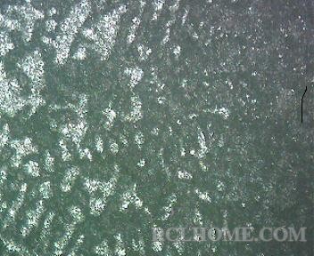

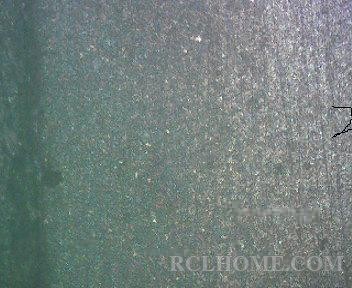

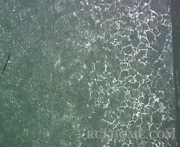

前两张图片是一侧连续拍摄,后两张图片是另一侧,也是连续拍摄。数字标记的地方看了一拼接到一块。

20CrMoNi    930℃渗碳6h,600℃出炉,边缘位置拍摄照片。前两张是一侧拍摄的照片,后两张是另一侧,磨了多次,浸蚀了也多次,每次都是两个边缘不一样,一侧有网状碳化物,另一侧看不清是什么。

     930°C渗碳,强渗和扩散的碳势和对应时间呢? 看你提供的信息,你这是渗碳缓冷后的组织,如果碳势太高,又经过缓冷,析出碳化物就不足为怪了

这是因为冷却的原因。

我经常说20CrMoNi,强渗和扩散都是三个小时,我知道出现碳化物很正常,我所不能理解的是为什么另一个侧面看不到碳化物呢。

我反复摸了多次金相,总是有一个侧面看不到网状碳化物。

        到现在还不晓得你的产品是什么?是齿轮吗?还是其它什么产品?如果是因为渗碳时碳势太高形成的碳化物,往往是优先形成于产品的尖叫和棱角处,而曲率半径较大的表面或平面则不易形成

不是说了吗。工件的冷却条件有差异。网状的东西的析出与冷却有直接的关系。
尤其是在缓慢冷却过程中,会表现得突出一些。

出碳化物的位置可能是壁厚最厚的位置,或者是冷却时的背风面。
渗碳零件缓冷的话,冷速快是来不及析出过共析碳化物的,但是冷速慢的部位,一定会有先共析相(碳化物)出现!

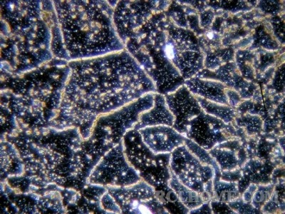

求教铁匠:暗场如何辨别渗碳体,有何特点?我显微镜刚好有暗场,但只有低倍,很少用

上一张吴老师的照片,你一看便知了。
H13钢退火态,缓冷析出的网状碳化物和球状碳化物颗粒,暗场照片。(铁素体在暗场下是看不到的)
