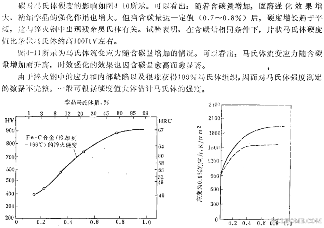

发表于 2013-7-18 15:52:12 | 显示全部楼层 |阅读模式
      如题,见附件

C 的固溶强化?是指自由态的C呢还是C的化合物的效果呢?
发表于 2013-7-21 23:05:53 | 显示全部楼层
马氏体是碳的过饱和固溶体,不考虑残奥的影响,马氏体里碳的过饱和程度越高,晶格畸变越大,自然硬度越高。

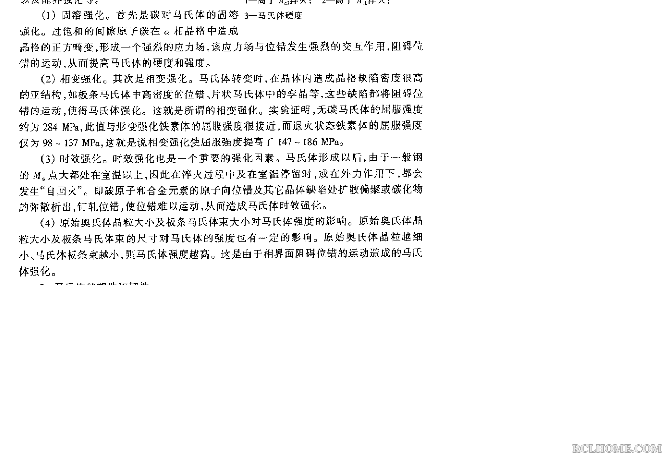

我掉书袋了,翻看大学时崔忠圻老师的教材《金属学与热处理》, 无标题.png ,含碳量首先影响固溶强化因素,但是含碳量也受到奥氏体化温度的影响,奥氏体化温度高又有晶粒长大的可能,而且原奥氏体含碳量改变(奥氏体化温度改变)也影响马氏体的形态和亚结构,我发现至少该教材上提到的“一、二、四”这三个因素都是相互关联的,因此总结出一个精确的定量的奥氏体中溶解的碳含量→马氏体含碳量→马氏体硬度之间的关系,需要更深入的研究。
补充下,其实ms点和含碳量也有关系,这四个因素都是相互关联的。可见有点复杂啊!

发表于 2013-7-24 21:02:45 | 显示全部楼层
microsoft 发表于 2013-7-24 20:46
对的,杨工。可以做这样的一个实验,比如轴承钢(含碳量百分之1),850度在淬透的情况下硬度大概在HRC65左 ...
有两个因素会对该实验产生影响:
1、马氏体针的大小,小的马氏体针具备更多的界面能,虽过饱和度下降但界面能对硬度有贡献
2、即便是深冷处理,在整个过程中仍然有碳化物的析出,尤其是深冷后在往室温升温的过程中析出弥散分布的微细碳化物对硬度的贡献和低温加热淬火中的未溶碳化物对硬度的贡献也是不一样的。
