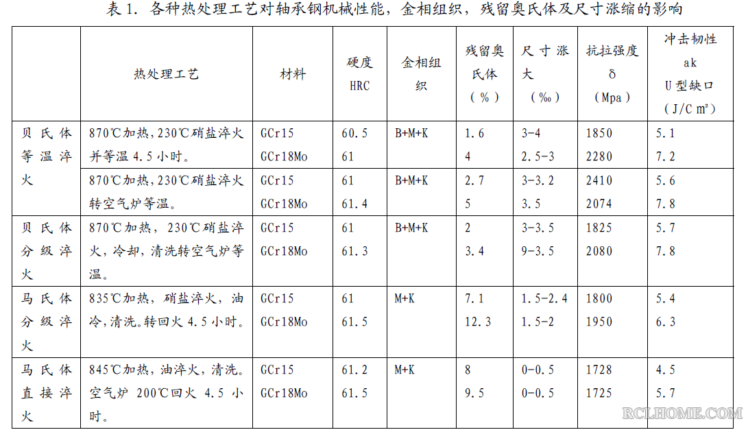

发表于 2013-7-19 15:24:19 | 显示全部楼层
我做过的实验数据,轴承钢马氏体、贝氏体机械性能对比,请大家参考。
孤鸿踏雪 + 20 感谢分享!

手里这方面的资料全是轴承钢的,贴上来供讨论。
据文献介绍:
1)ak值:GCr15经等温淬火后ak值明显提高,等温4h得到的全B下组织,与铜温度回火的M组织在硬度相同情况下其ak值提高了32.9%。
2)Kic:等温4h得到的全B下组织,与同温度回火的M组织在硬度相同情况下其Kic值提高了19.64%
抗拉强度、耐磨性等,虽然有文献研究,但是没有楼主说的这种情况下的对比数据。对于耐磨性,不同的研究得到的数据有所不同。
