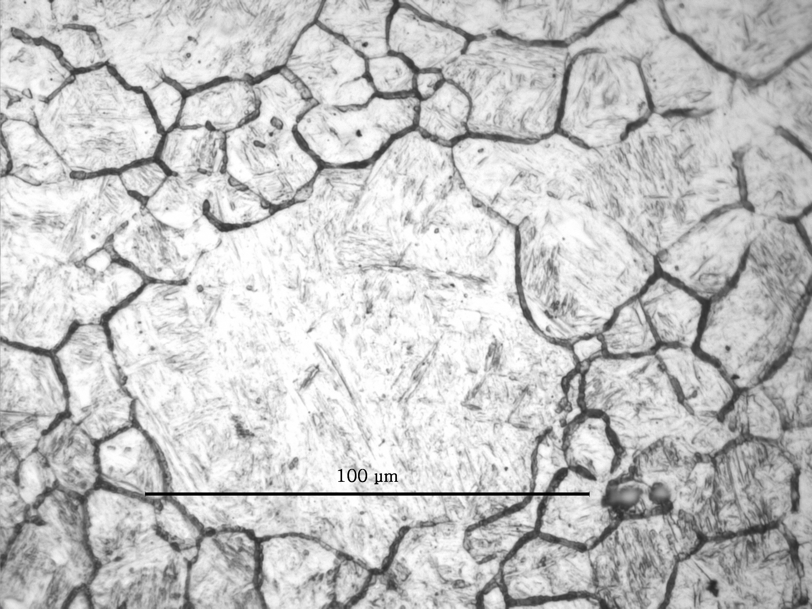

针对前几天提到的混晶现象,我昨天抽空跟我同事兼师傅讨论了一下。当时我们的晶粒度报告是发的8-5级。也就是说尽管是有粗大晶粒存在,但还没大到4级一下,也不算混晶。
当然,他还提到,针对这种情况,他说也有可能是粗大晶粒没被完全腐蚀出来,即粗大晶粒也有可能是几个没腐蚀出来的细晶的混合体,大家说有这种可能吗?
这是有图有真相啊
{:soso_e128:}大家来说说
这两张是大晶粒特写,应该是一个整体的晶粒,好像不是没腐蚀出来呢

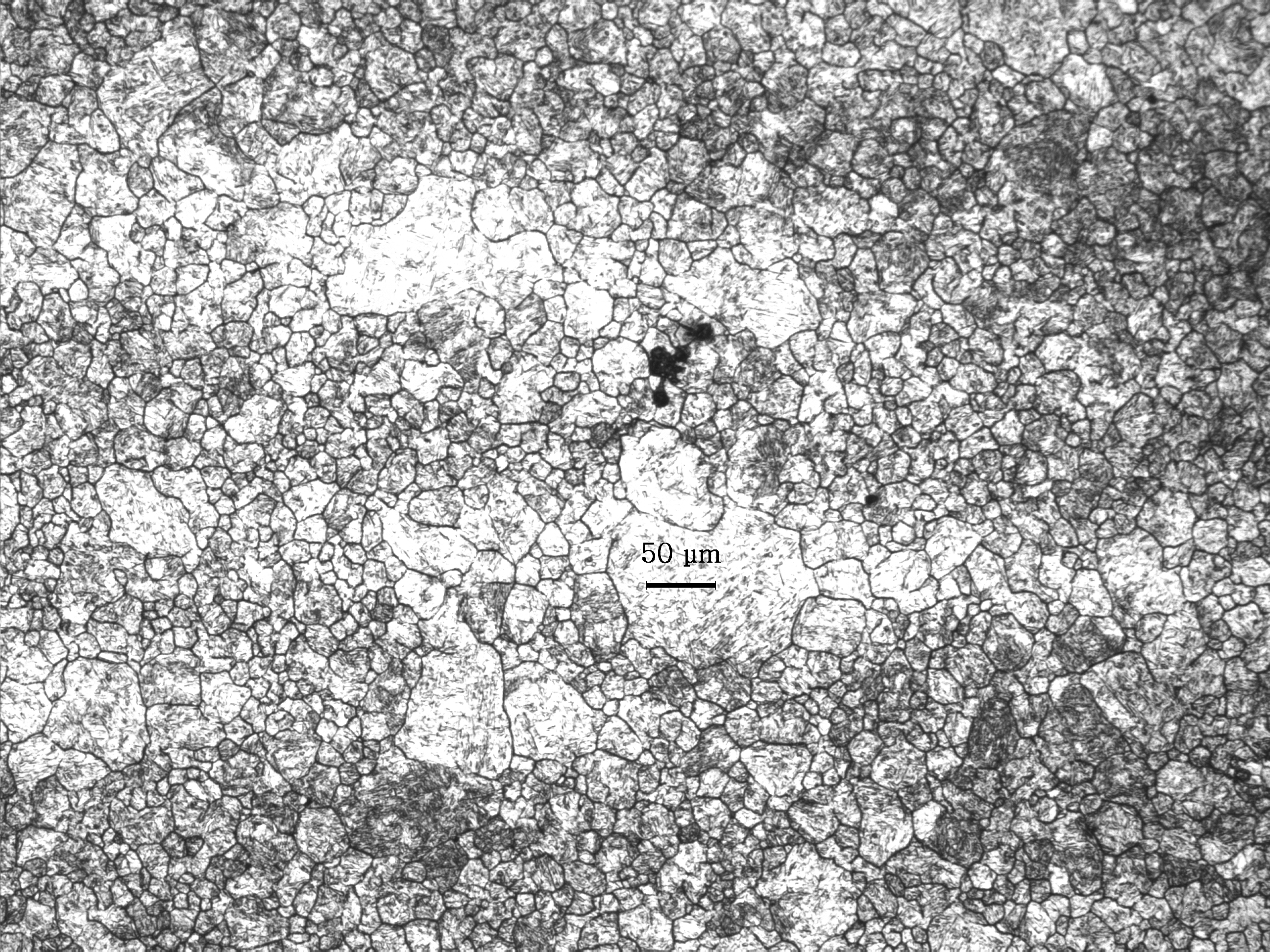

大家看这张两百倍的,那个有标尺的晶粒,下边缘好友隐约有个小晶粒
登录/注册后可看大图

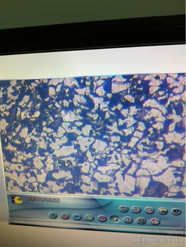

这两张是一百倍的,不知道为什么那么黑呢
登录/注册后可看大图
登录/注册后可看大图

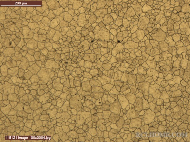

尽量磨到最好,采用最佳时间腐蚀。但是还是有没有完全显现的,没办法啊!那个是一个是个标准,上面有检测要求和腐蚀试剂的配比,全部按要求来配的。你看看这张,同样有部分晶粒没有完全显示出来,后来老外把这张晶粒度打印出来,用铅笔把明显的两个晶粒用线连通,然后计算面积给我们讲解评级要求。 115121 image 100x0004.jpg

可以认定是混晶。
建议把第一张和第二张图片晶内组织显示深一些,发到铁匠的混晶一帖中,讨论。
同时也可以看到显微组织的化学成分极不均匀。
能否把热处理工艺参数介绍一下。
发表于 2013-7-23 10:24:35 | 显示全部楼层
从第一和第二张照片,可以看出,大晶粒直径已经超过100微米了,奥氏体晶粒度应该评到3-4级,由此可判定这个是混晶。

残阳有点怀疑。这个图片里的大晶粒的凹角太多了。

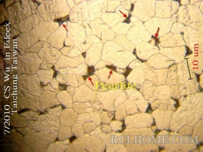

下面引用吴老师的一张图片,来说明这个近似的含义,SPCC的退火组织。

一般晶粒有那么6条或7条边,是比较正常的。1楼图里的大晶粒,数一下15条边以上,这是不正常的,我怀疑还是有晶界没腐蚀出来。也许它是比较大,但不应该长这个样子。
