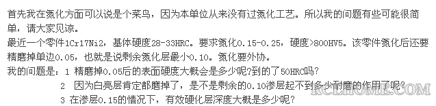

       如题

白亮层去掉的话硬度还有850么?还是说检测完后再磨???

发表于 2014-3-3 10:55:27 | 显示全部楼层
精磨后的硬度建议做金相分析,氮化后硬度是梯度硬度,磨了对硬度肯定有影响,具体耐磨作用看你的服役条件,渗层总深度理论上应该就是有效硬化深度,但是具体看你使用状态,另说明这种材料很难渗到0.15-0.25

发表于 2014-3-11 22:21:46 | 显示全部楼层
这材料含镍氮化速度要慢的多,硬度是可以的,表面可以1000hv以上磨掉五丝大于800hv没问题,氮到0.3左右就可以了。

发表于 2014-3-11 23:37:19 | 显示全部楼层
我可以给你一个1Cr17软氮化96um的检测!
