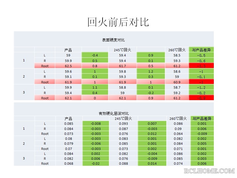

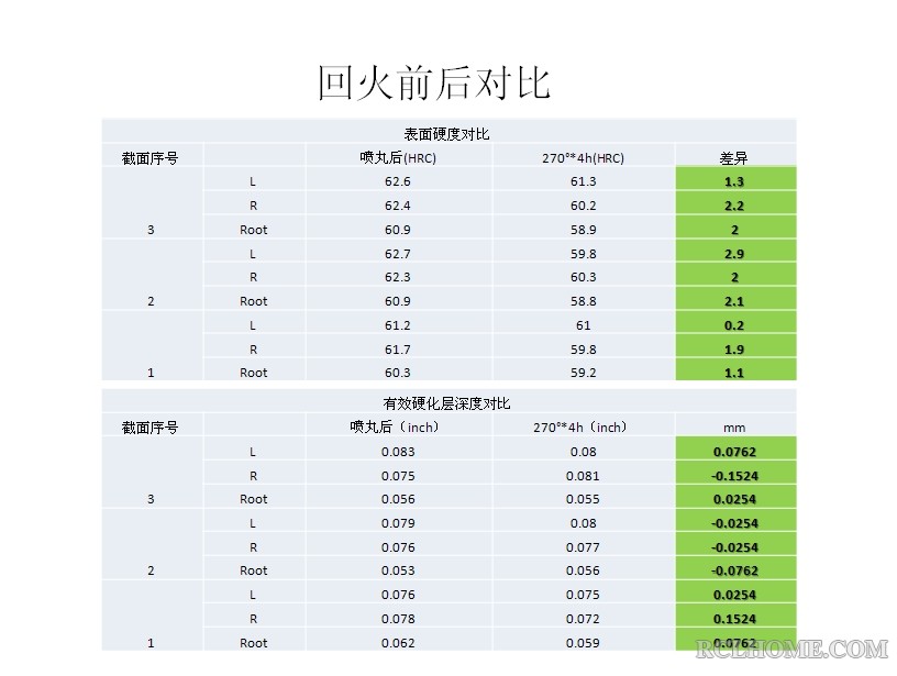

杨工估计喜欢我这个资料 BaiduShurufa_2013-7-30_11-48-27.jpg BaiduShurufa_2013-7-30_11-49-6.jpg
孤鸿踏雪 + 20 感谢分享!
 楼主| 发表于 2013-7-30 12:11:48 | 显示全部楼层
村长 发表于 2013-7-30 11:54
杨工估计喜欢我这个资料
这个材料抗回火能力较强,不知道是何材料?
 楼主| 发表于 2013-7-30 12:16:21 | 显示全部楼层
杨工估计喜欢我这个资料
       这个有效硬化层深度对比中,inch是什么单位?

发表于 2013-7-30 12:45:32 | 显示全部楼层
我们使用的是英制
 楼主| 发表于 2013-7-30 13:39:03 | 显示全部楼层
村长 发表于 2013-7-30 12:45
我们使用的是英制,材料就是你主题的材料。
        英制1inch=? mm?
发表于 2013-7-30 20:07:07 | 显示全部楼层
我试过这个材料用260度回火得到的表面硬度是57---57.5HRC!

发表于 2013-7-30 22:07:23 | 显示全部楼层
呵呵,测量误差吧

发表于 2013-7-30 22:11:04 | 显示全部楼层
25.4
发表于 2013-7-30 22:11:17 | 显示全部楼层
村长 发表于 2013-7-30 22:07
呵呵,测量误差吧
不会,表面硬度都打了这么好几十年了!

发表于 2013-7-30 22:12:19 | 显示全部楼层
沧海一声笑 发表于 2013-7-30 06:11
不会,表面硬度都打了这么好几十年了!
你现在做出来表面还是只有57吗?低于58了的零件图比较少哦
发表于 2013-7-30 22:16:28 | 显示全部楼层
不会了,正常淬火后的表面硬度是65HRC左右,用180度回火其硬度值在59---59.5HRC之间!为了验证大家说的这个材料可以采用更高的回火温度回火,所以采用了260度的回火处理,不过是用的是试样!

发表于 2013-7-30 22:20:55 | 显示全部楼层
沧海一声笑 发表于 2013-7-30 06:16
不会了,正常淬火后的表面硬度是65HRC左右,用180度回火其硬度值在59---59.5HRC之间!为了验证大家说的这 ...
这个要看产品的形状和组织,我们有的260也没有效果,还需要再提高的。

发表于 2013-7-30 22:27:07 | 显示全部楼层
沧海一声笑 发表于 2013-7-30 06:23
这个材料有这么神奇吗??与残奥有关系??
270    275  都有测试结果的,实际产品的结果
