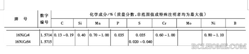

发表于 2013-7-23 08:58:25 | 显示全部楼层
16NiCr4:
16NiCr4.pdf (105.58 KB, 下载次数: 6)
村长 + 10 很给力!

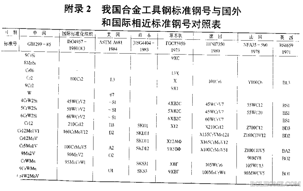

 楼主| 发表于 2013-7-23 15:20:23 | 显示全部楼层
aaron01 发表于 2013-7-23 14:05
晕,杨兄,GCr15是国内牌号,美国的近似钢材叫52100,欧洲叫100Cr6, 这个不需要百度,我太熟了。 ...
这个问题有点意思:
        可以比较一下GCr15与Cr2/9Cr2的含碳量和铬含量,其中的GCr15与Cr2的含碳量与铬含量更为相近:
       GCr15(滚动轴承钢)     0.95~1.05C,0.20~0.40Mn,0.15~0.35Si, 1.30~1.65Cr
       Cr2(合金工具钢)         0.95~1.10C,  ≤0.40Mn            ≤0.40Si,  1.30~1.65Cr
       而9Cr2与Cr2的区别,仅仅是含碳量略低于Cr2

 楼主| 发表于 2013-7-23 17:40:40 | 显示全部楼层
aaron01 发表于 2013-7-23 15:49
SKF是欧洲企业,他们用的轴承钢就是100Cr6,他们说不会用国内的GCr15,虽然成分上差不多,但是在冶炼标准上 ...
       可是我国的滚动轴承钢GCr15与合金工具钢Cr2为何如此相像?
       虽然有人用GCr15作为工具钢使用,但它毕竟不属于工具钢范围的钢种噻
 楼主| 发表于 2013-7-23 17:44:27 | 显示全部楼层
       换言之,如果某一工模具产品或滚动轴承产品,因为失效分析,做材质分析时,化验(或光谱分析)结果为:1.02~1.03C,0.35Mn,0.32Si,1.53Cr,如何确定它是否合格?
