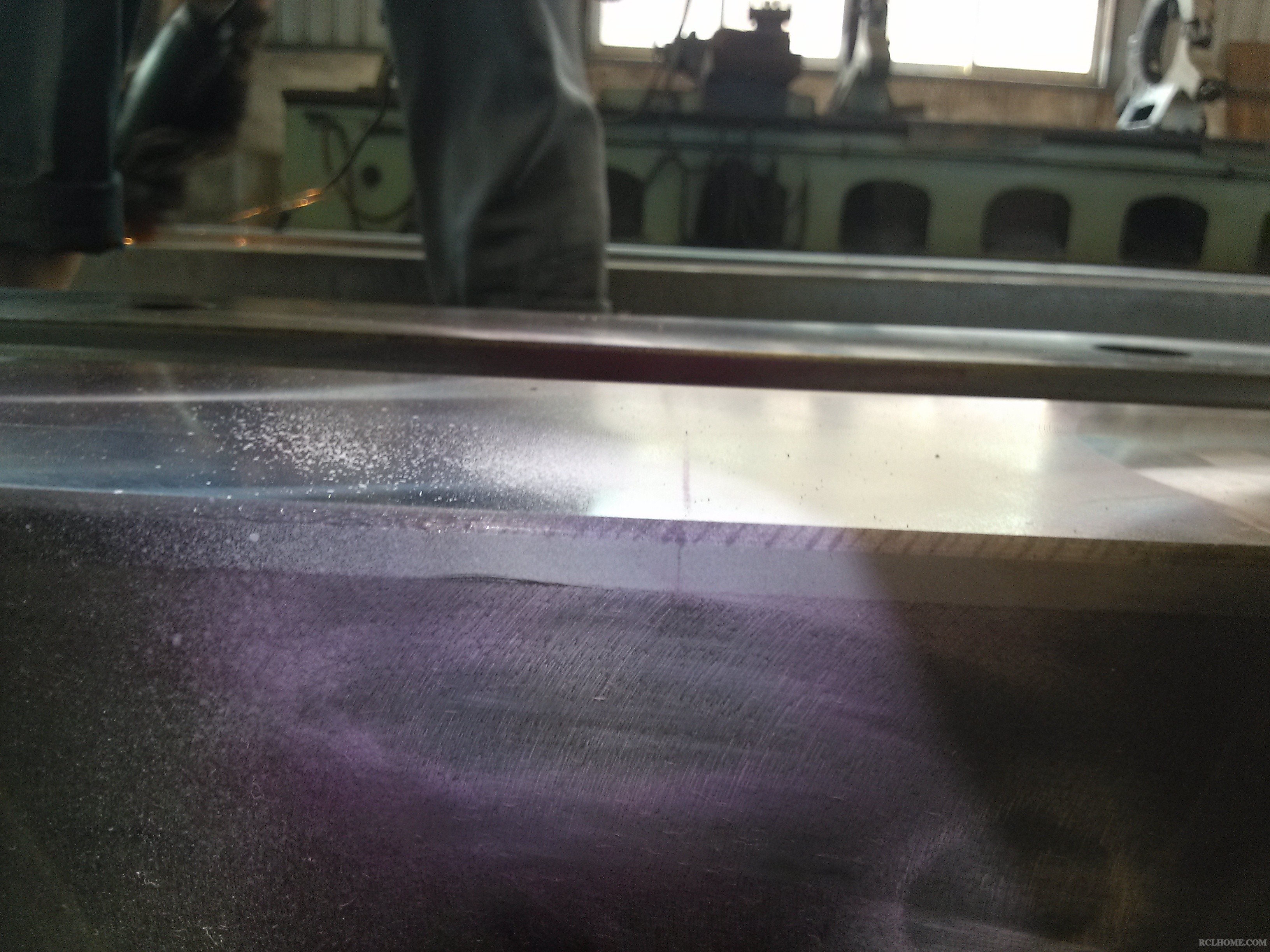

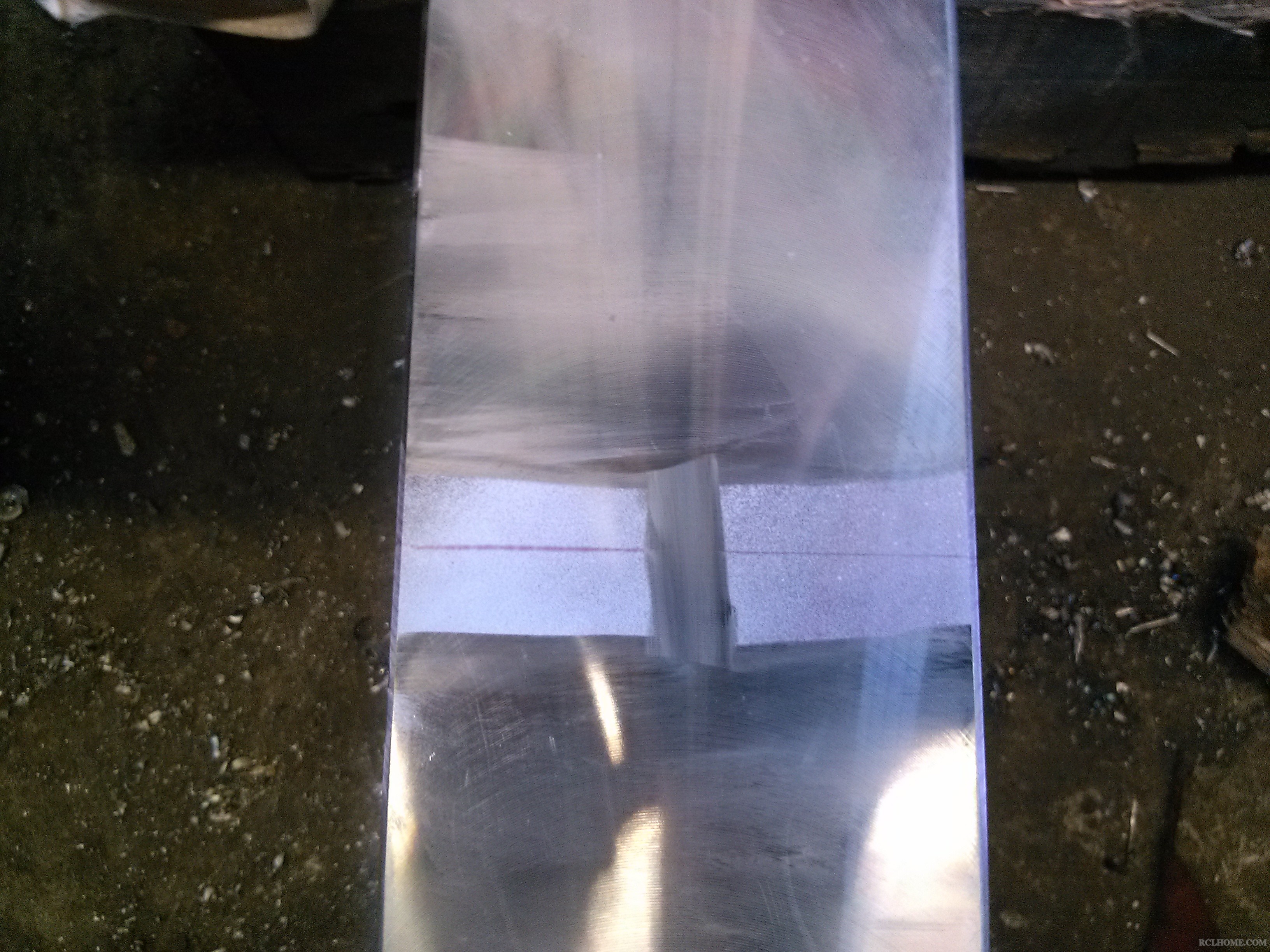

这个工件是在我上夜班时,部长做的。
前天打杂时发现中间有一条裂纹,后来无损检测如下图。
各位老师分析下成因。
另外我们是做了如下的处理,老师看看合理不,有什么地方该改进的。
磨光机磨开裂纹处,之后用乙炔烤一下大概100-200度,(这里温度控制的好,应该不会影响表淬面的硬度吧!)
再用857洛焊条补焊,再用乙炔烘烤(100-200度),上磨床。

发表于 2013-7-25 16:22:21 | 显示全部楼层
裂纹多深啊?
 楼主| 发表于 2013-7-25 17:35:32 来自手机 | 显示全部楼层
所以因为 发表于 2013-7-25 16:22
裂纹多深啊?
大概4mm的样子。
发表于 2013-7-25 19:17:43 | 显示全部楼层
第一张图似乎显示晶粒比较粗大。

 楼主| 发表于 2013-7-27 07:00:47 来自手机 | 显示全部楼层
吉祥如意 发表于 2013-7-25 19:17
第一张图似乎显示晶粒比较粗大。
老师说这样的裂纹成因是啥?我们那样的修复工艺有啥缺陷。

 楼主| 发表于 2013-7-27 18:29:28 | 显示全部楼层
吉祥如意 发表于 2013-7-27 09:24
信息太少,不能确定。
{:soso_e127:}我今天问了人,原来是校直压裂的。

发表于 2013-7-28 07:40:32 | 显示全部楼层
JOYO 发表于 2013-7-27 18:29
我今天问了人,原来是校直压裂的。
变形量大吗?是应力造成的,还是变形大受压造成的。
 楼主| 发表于 2013-7-28 12:17:26 来自手机 | 显示全部楼层
应该是加工不到吧!所以拿去校直,然后压裂了。

 楼主| 发表于 2013-7-28 15:48:07 来自手机 | 显示全部楼层
meryfain 发表于 2013-7-28 13:59
整这么多敢情是校直的问题,这么大的东西就裂了,你们用的冲床么?
液压校直的,别人压裂的,我也不清楚他们咋整的,我们厂表淬后的东西校直,裂的蛮多呢!
