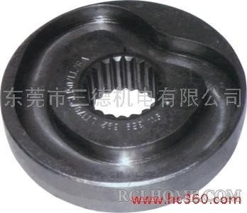

发表于 2013-7-25 16:11:52 | 显示全部楼层
u=4284945812,2097023915&fm=15&gp=0.jpg u=3730254725,166295060&fm=23&gp=0.jpg u=3951517665,573513492&fm=15&gp=0.jpg

盐炉淬火变形大,后面磨削余量多。仿形感应器不知仿形机构是怎样,有图片就好了
发表于 2013-7-26 09:24:22 | 显示全部楼层
理真 发表于 2013-7-25 22:39
盐炉淬火变形大,后面磨削余量多。仿形感应器不知仿形机构是怎样,有图片就好了 ...
从8楼提供的图片看,如果允许盐炉淬火,变形不会很大。
