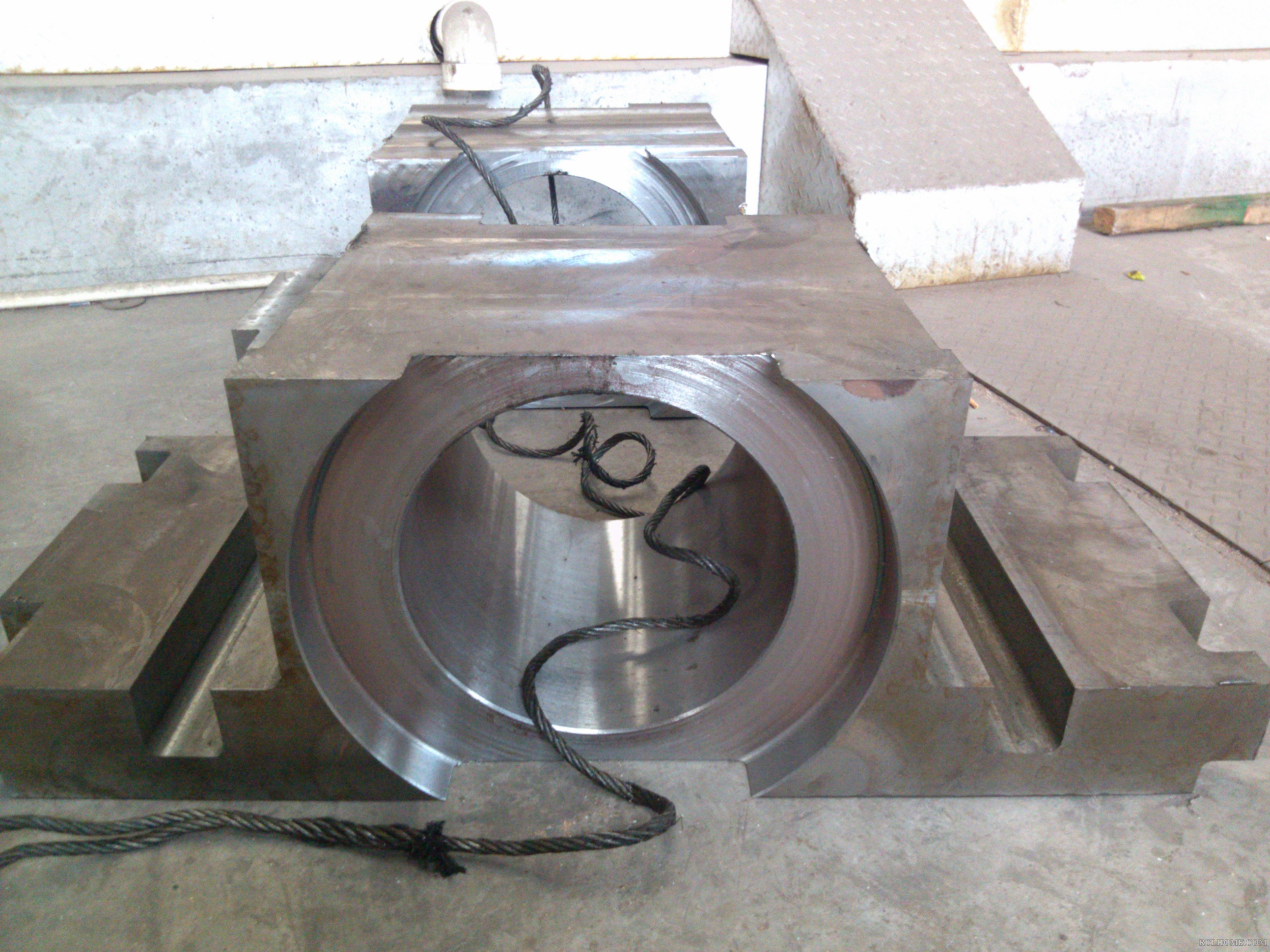

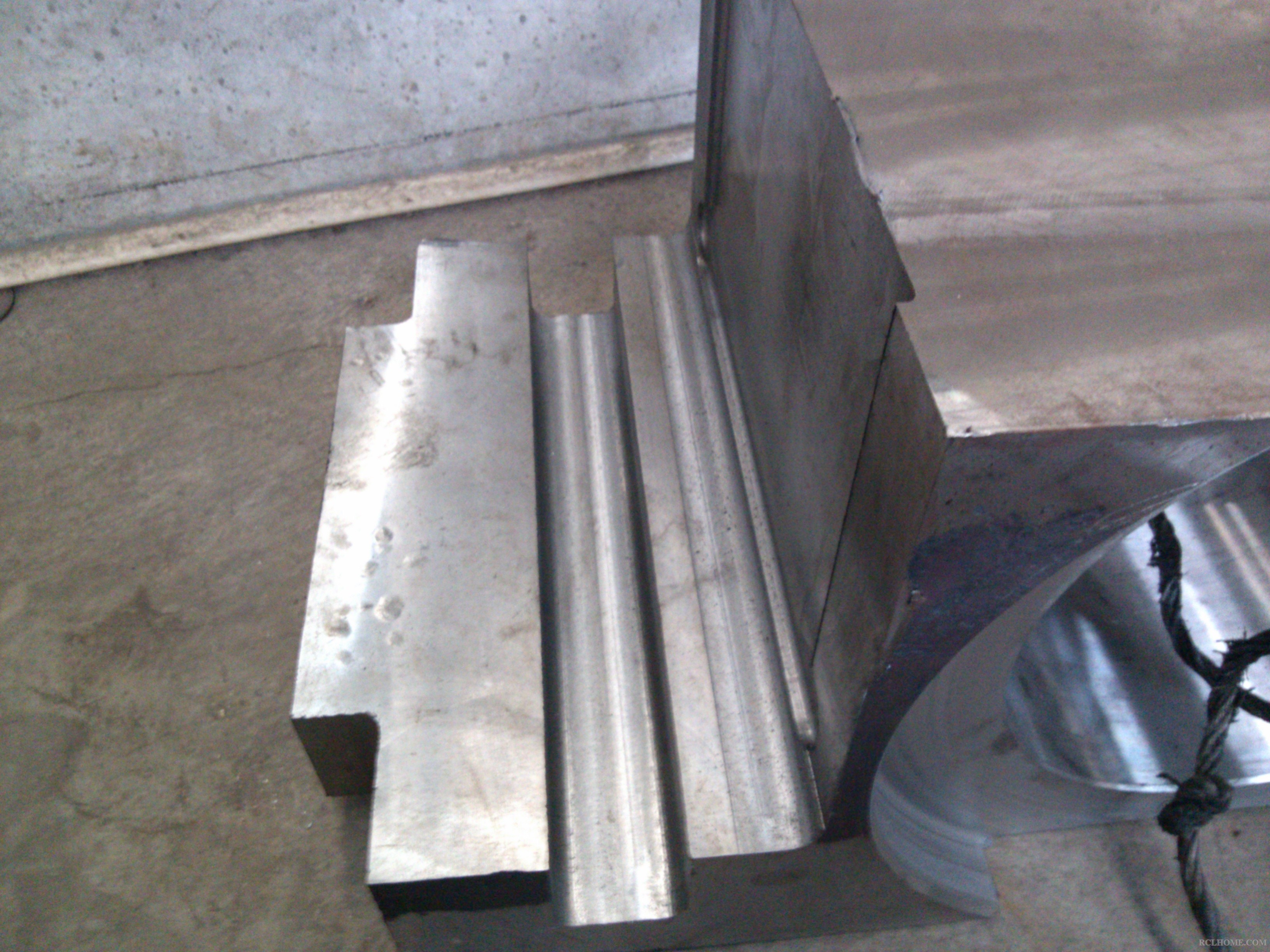

今天过来两个轴承座,是42CrMo锻件,粗镗成这样了,
我感觉淬火有点悬很容易出现裂纹。
其实42CrMo这个材质有良好的淬透性,走工艺时:两边的凹槽可以先不镗,
等淬火后再加工到位吗?
参与人数 1金钱 +60 收起 理由
龟山淬火 + 60
发表于 2013-7-25 21:55:12 | 显示全部楼层
如果油冷应该没啥问题的。
 楼主| 发表于 2013-7-25 21:59:05 | 显示全部楼层
cnszgong 发表于 2013-7-25 21:55
如果油冷应该没啥问题的。
我们只有浓度为5%的PAG淬火液。
发表于 2013-7-25 22:00:43 | 显示全部楼层
JOYO 发表于 2013-7-25 21:59
我们只有浓度为5%的PAG淬火液。
提高一点淬火液的浓度试试、比如10%

发表于 2013-7-25 23:01:58 | 显示全部楼层
那就间断冷却吧。
预冷---淬火==》空冷===再入淬火液。
 楼主| 发表于 2013-7-25 23:03:43 | 显示全部楼层
cnszgong 发表于 2013-7-25 23:01
那就间断冷却吧。
就是要这样搞,以前浓度才3.8%的时候我们就是这样操作。

发表于 2013-7-26 09:56:41 | 显示全部楼层
关键看入水的方式了。

 楼主| 发表于 2013-7-26 12:25:05 来自手机 | 显示全部楼层
吉祥如意 发表于 2013-7-26 09:56
关键看入水的方式了。
我拿铁链穿内孔尽量平置下水的,挂的不太正,有点倾斜。淬火后没看到裂纹。
