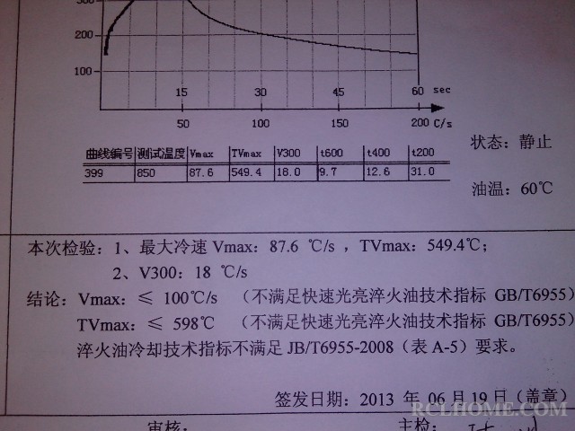

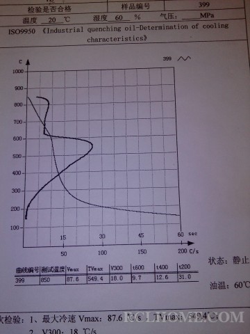

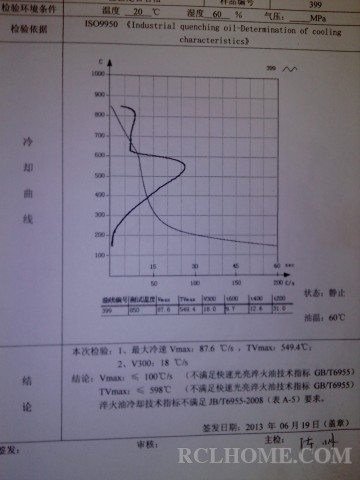

IMG_20130724_164750.jpg IMG_20130724_164919.jpg IMG_20130724_164833.jpg 大家看看这个淬火油的冷却曲线,说明上说不满足快速光亮淬火标准。我想问,这个冷却速度不足是影响的是淬火件表面光亮,还是快速和光亮都影响啊?

冷速不足,主要是影响硬度,楼主上面的检测曲线,Vmax87.6℃/s,TVmax549.4℃;(快速光亮淬火油一般Vmax100℃/S以上,TVmax一般670℃左右。)从T600 T400 T200时间可以判断淬火油有水。

T600时间为9.7S,正常快速光亮淬火油T600为6S~8.5S。从曲线图也可以看出来,蒸汽膜时间太长,导致上特性温度偏低。T200时间为31S,正常一般要到40S以后,是因为V300冷速快引起的,所以可以初步评定淬火油有水。建议可以先将淬火油样品(1000ml)加热到110℃,保温15分钟,将水分除干净,再来做检测会比较准确一些。
