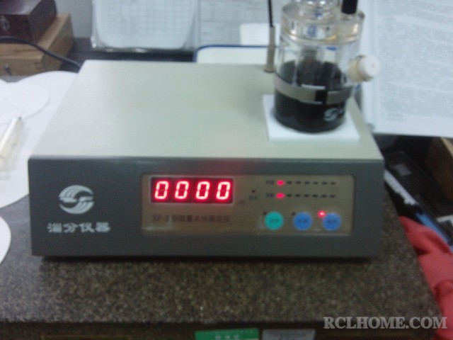

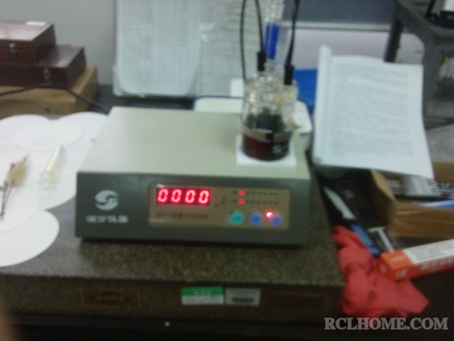

IMG_20130727_154130.jpg IMG_20130727_154120.jpg http://www.rclhome.net/forum.php?mod=viewthread&tid=5793&extra=因为这个帖子里的问题,技术人员和领导非怪是油含水的问题。结果我们并没按要求月月都去检测淬火油的含水量(这个超麻烦,而且不够准确),被领导很批一顿。大家有这个东东吗?我停水有检测水分的仪器,比这个方便多了,叫什么?大家有经常检测淬火油水分吗?还有这个水分对以后淬火的主要影响是什么?

      正常淬火油的水份0.03%以下,楼主要精确的检测水份含量,那还真的用楼主上面的方法,精确的结果就是通过严谨的实验而来的;
如果只是简单的测有无水份:1、加热法;2、测粘度法;3、测冷速法;
    如果淬火油有水的话,可能会导致1、硬度不均匀。2、颜色不正常  3、变形过大 4、加快淬火油老化 5、淬火油因水分过多,淬火时,有溢出的风险。
