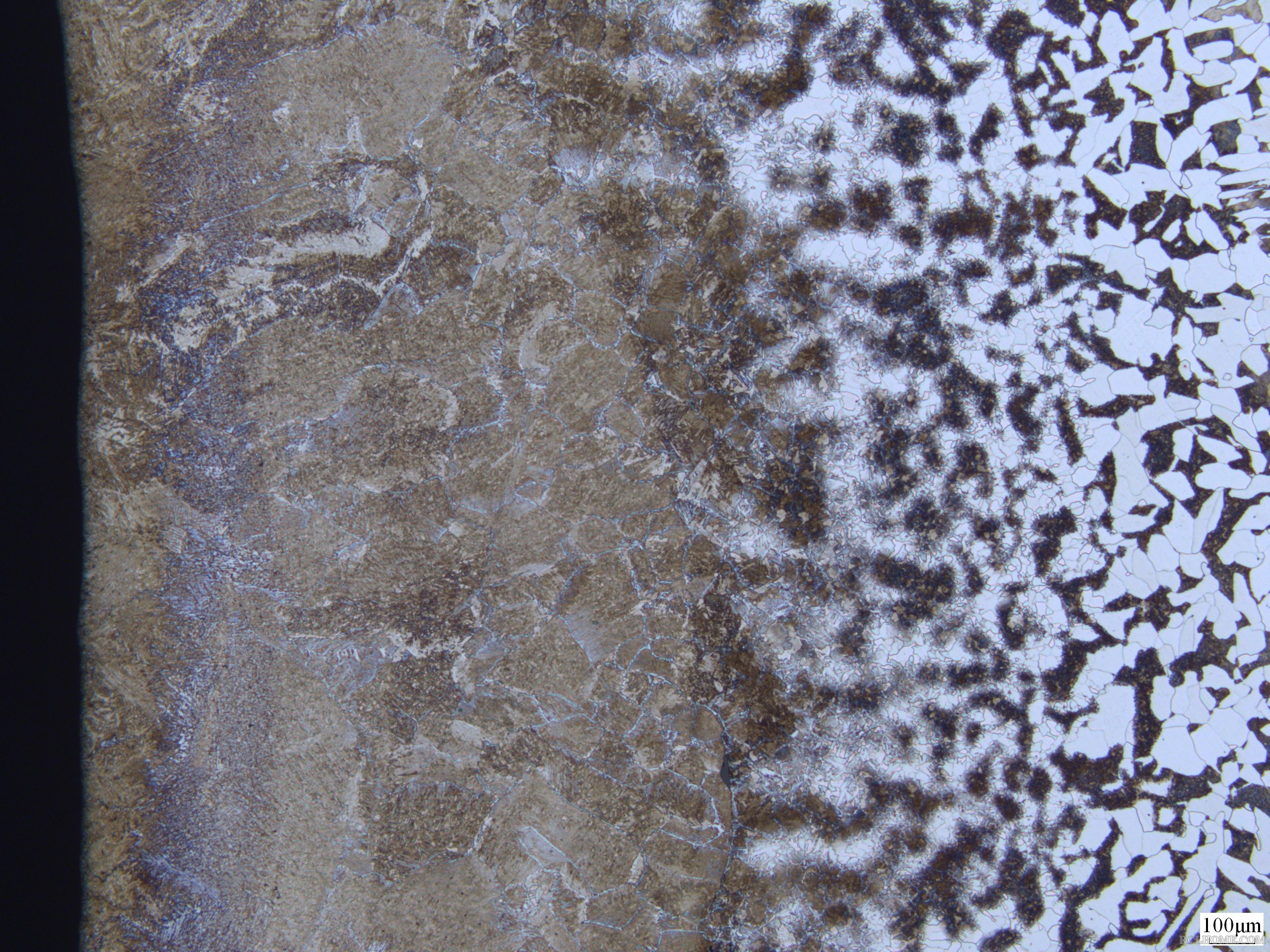

焊缝融合线热影响区全貌50x

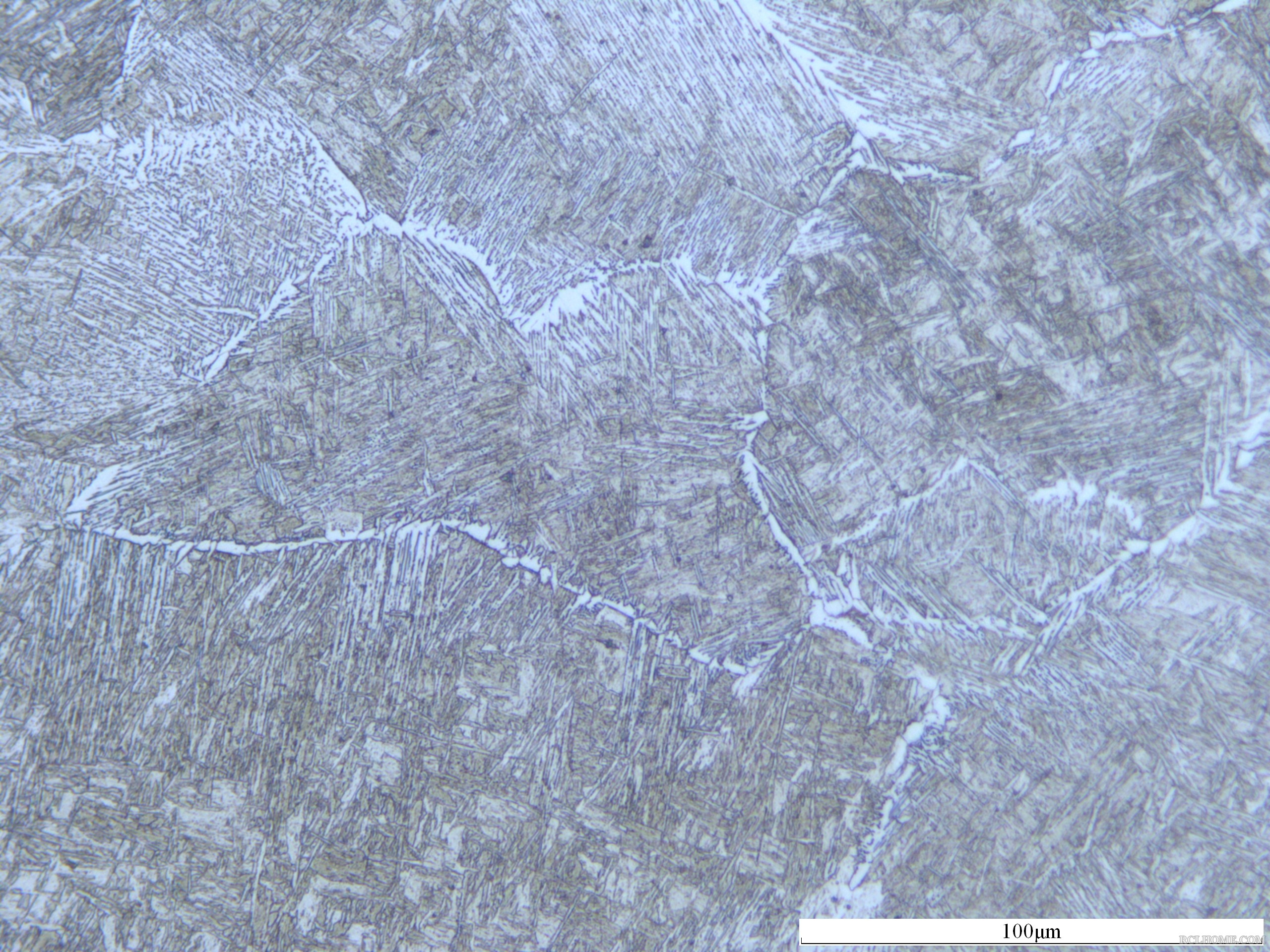

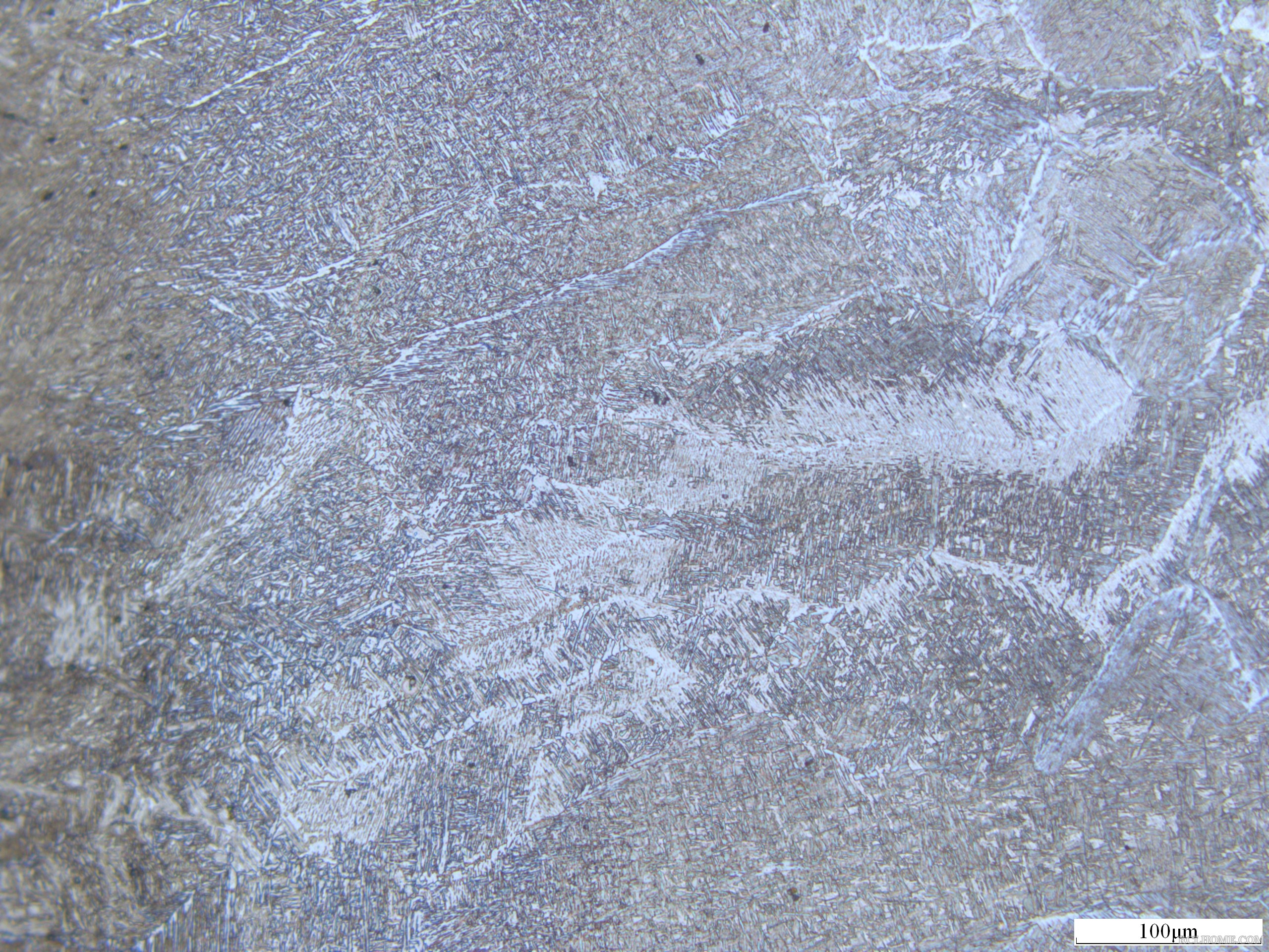

焊缝200x

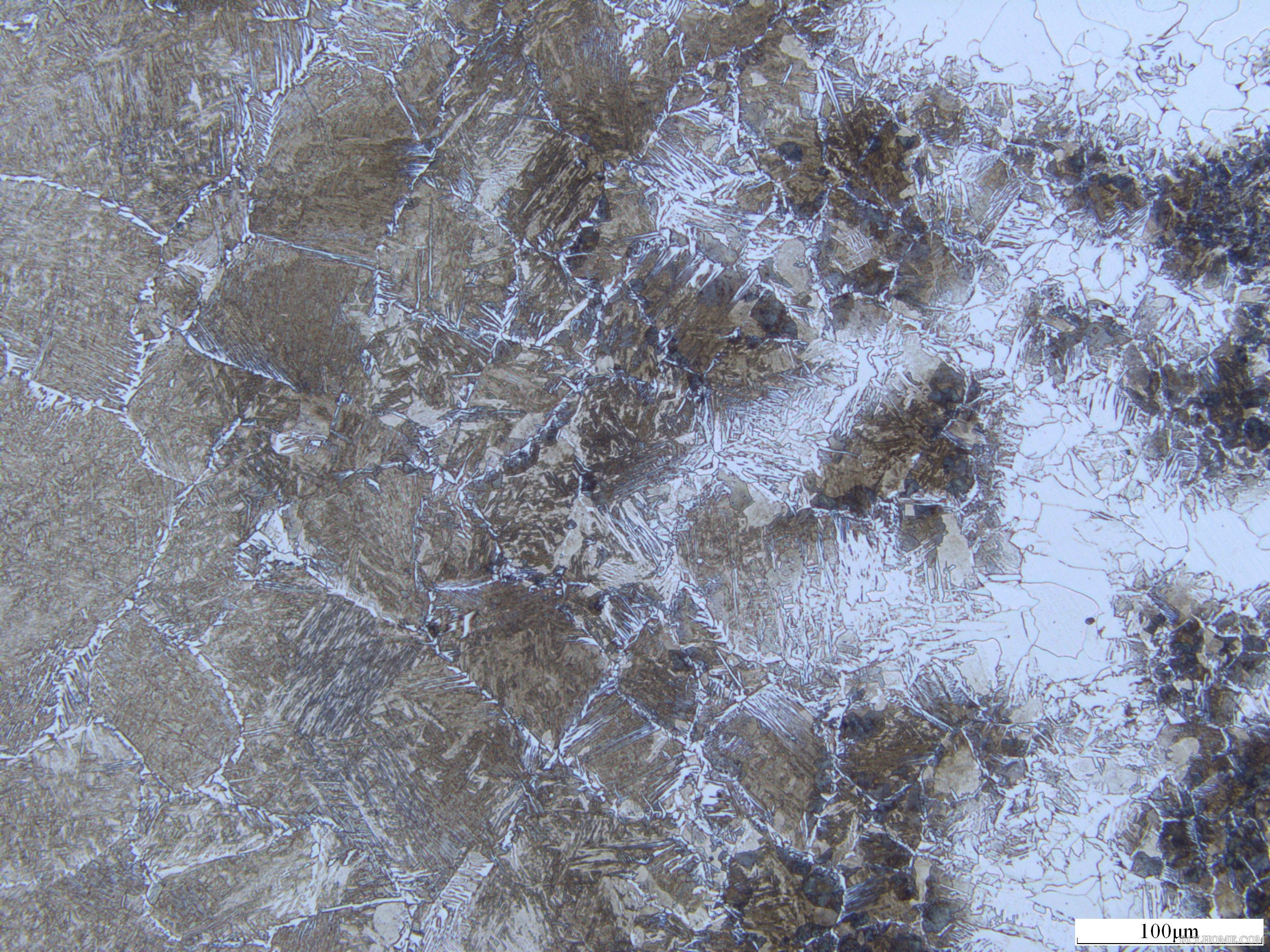

融合线,过热区200x

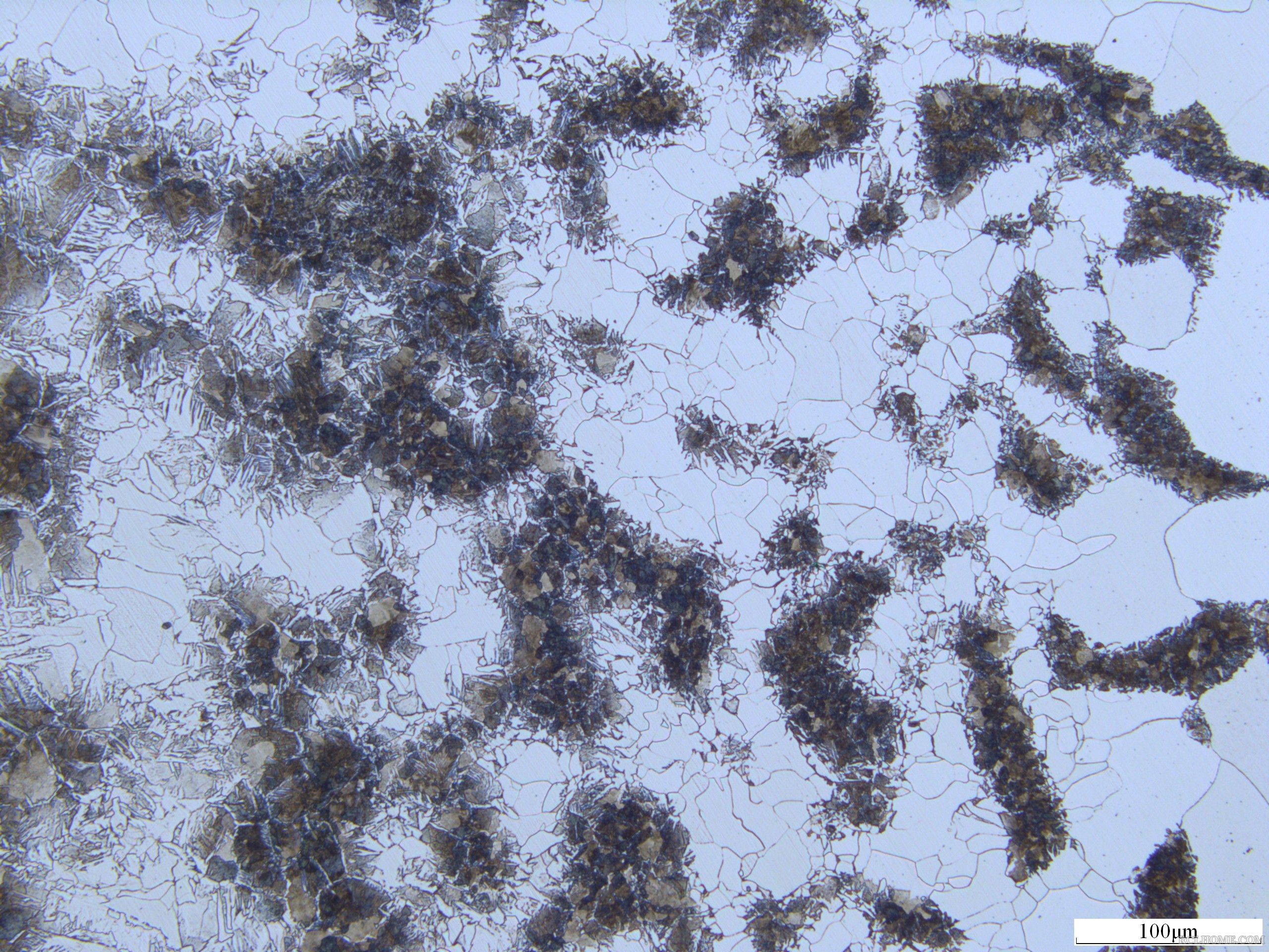

细晶正火区
不完全正火区 左边200x

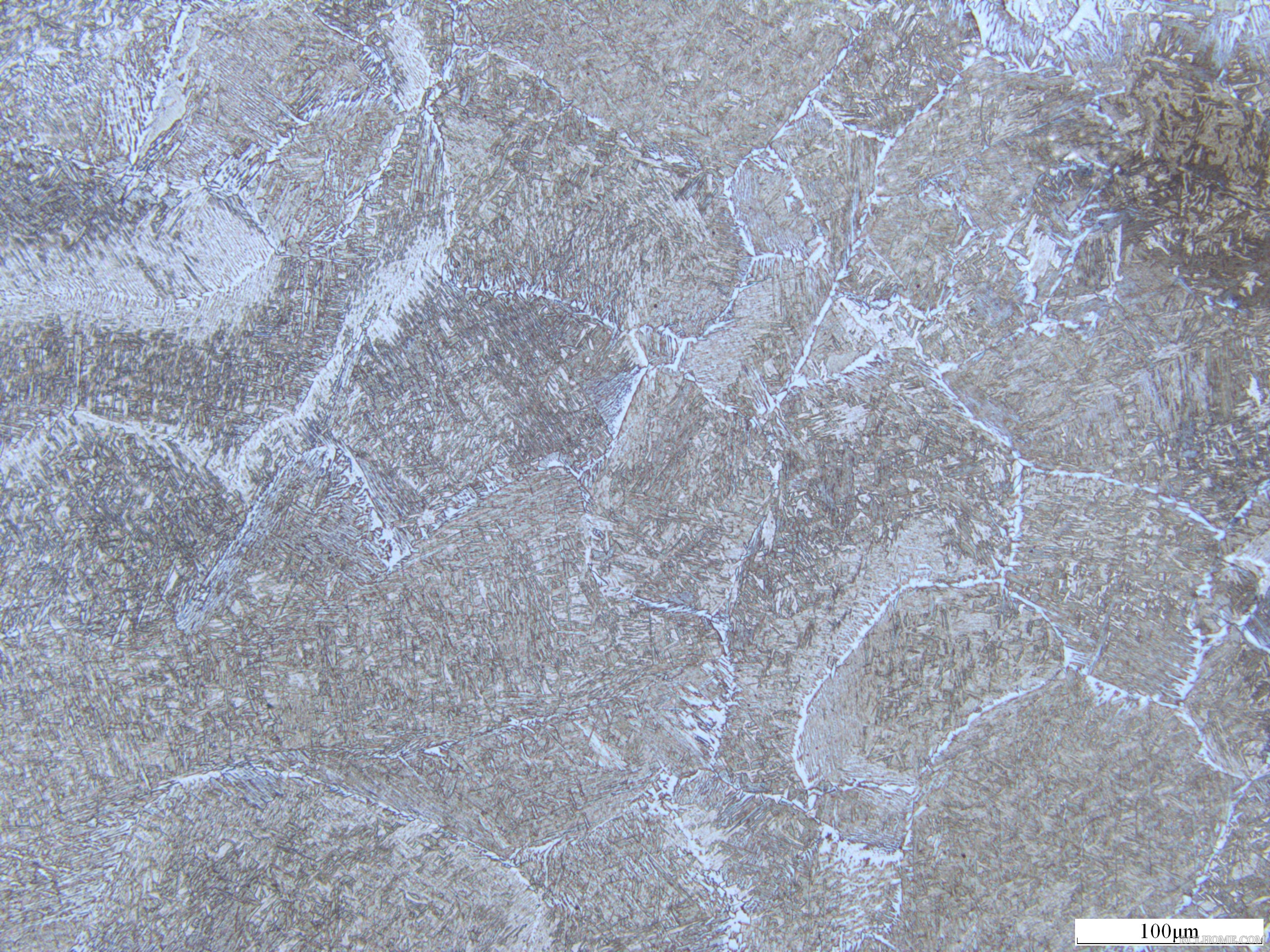

过热区500x
焊缝柱状晶500x

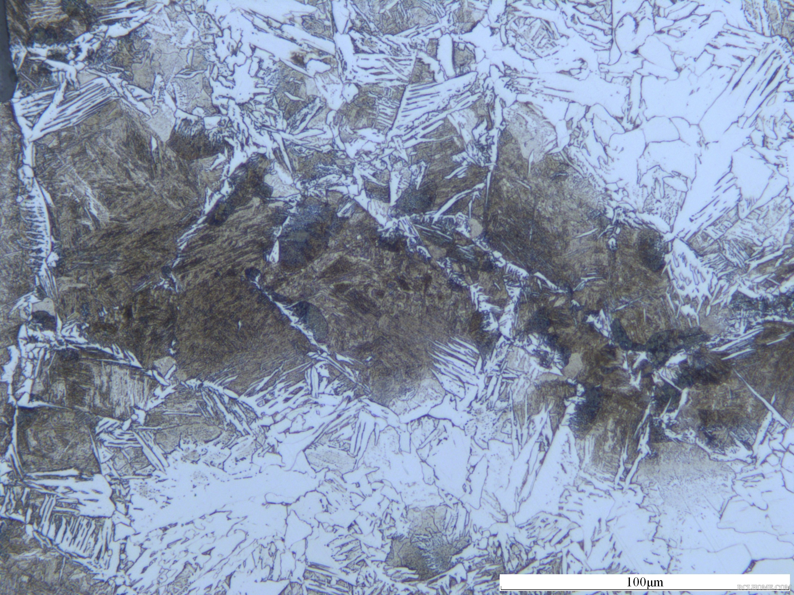

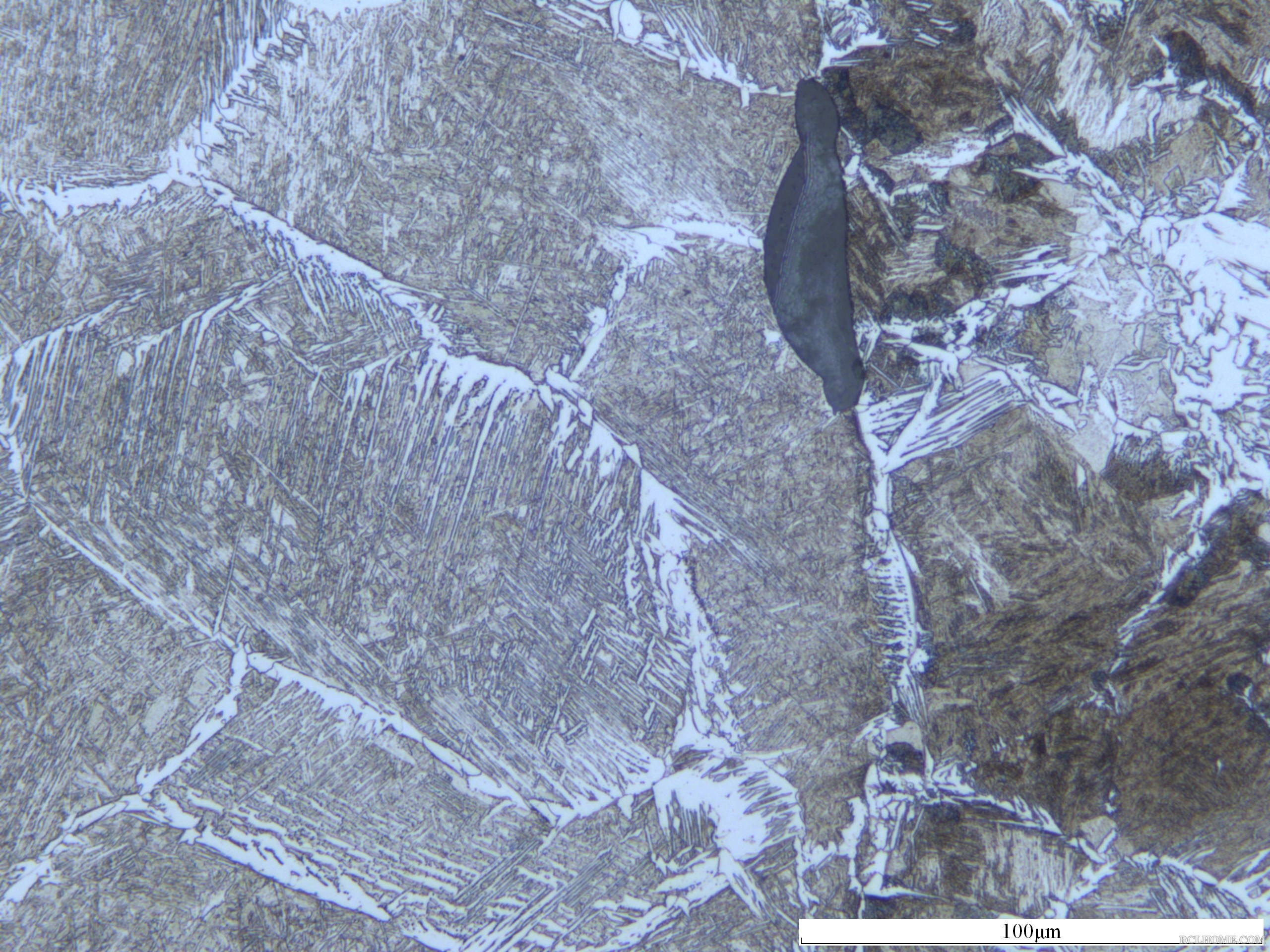

融合线上的焊渣,透明的焊渣?

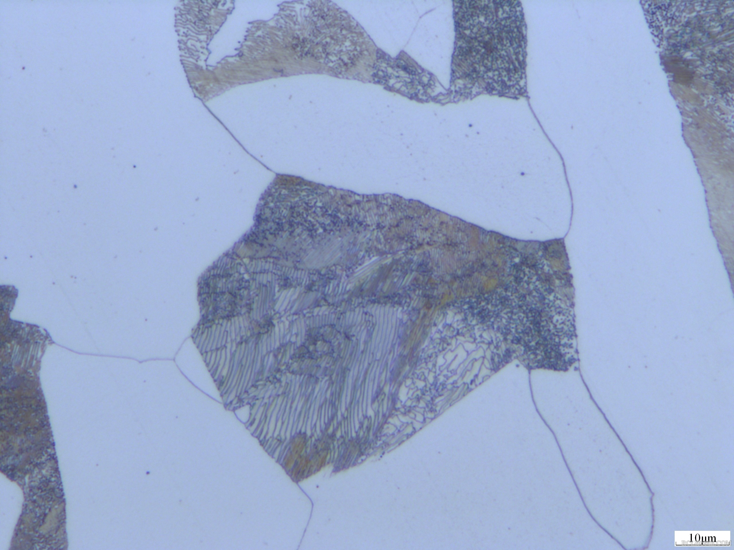

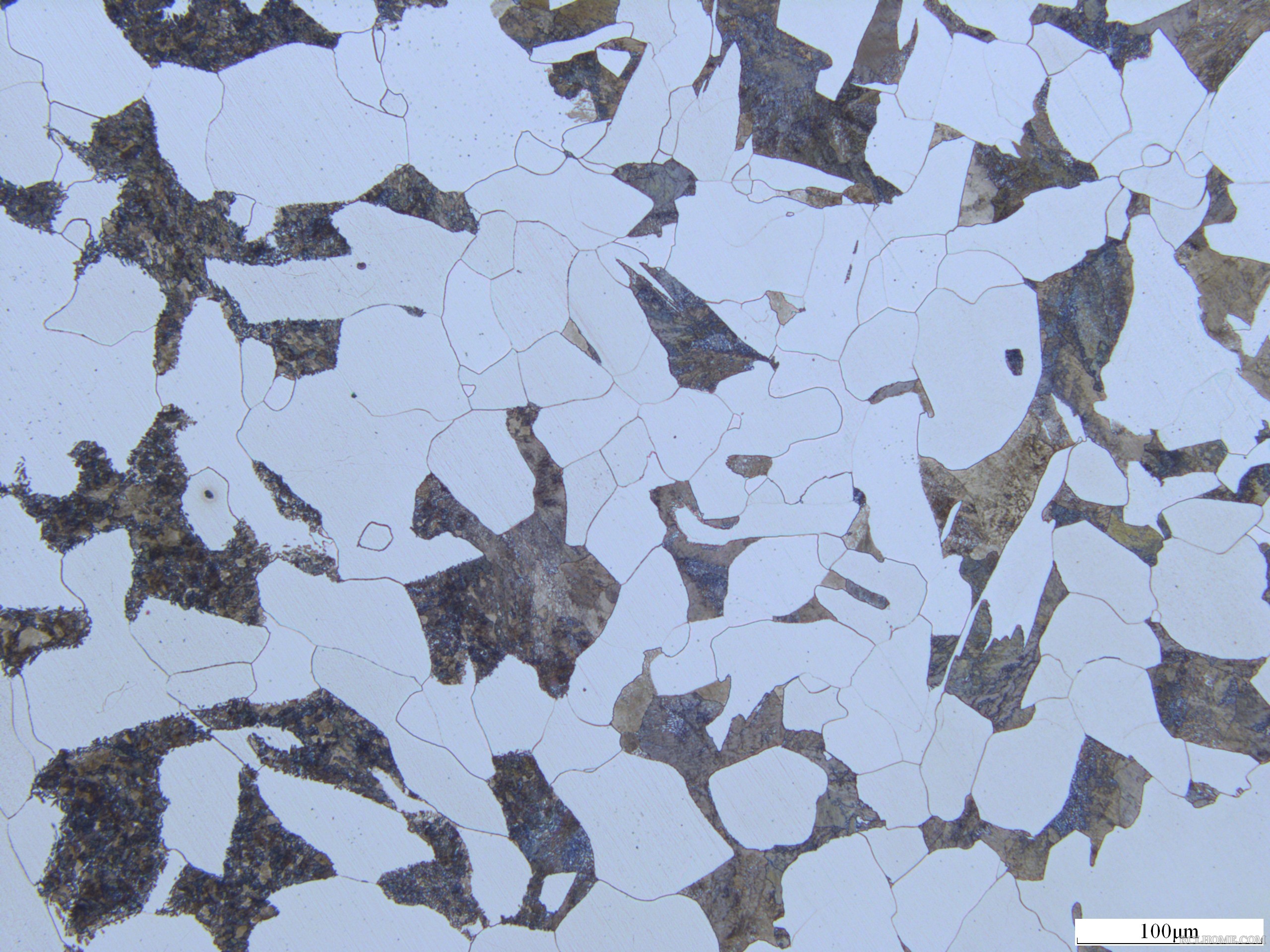

母材,珠光体的片片1000x

这个照片很难得,明显看到合金元素扩散现象。
另外,堆焊上去的焊料层,晶粒也有变化,表面最大,越接近基体晶粒越细,想必是和堆焊时温度场分布有关。

焊接热影响区包含了奥氏体的各种转变。就上面包含各种组织,我看好像有珠光体,上贝,马氏体,貌似还有魏氏体,夹杂等。温度场合还有晶粒大小也有区别,有细晶区,柱状粗大晶粒等。
