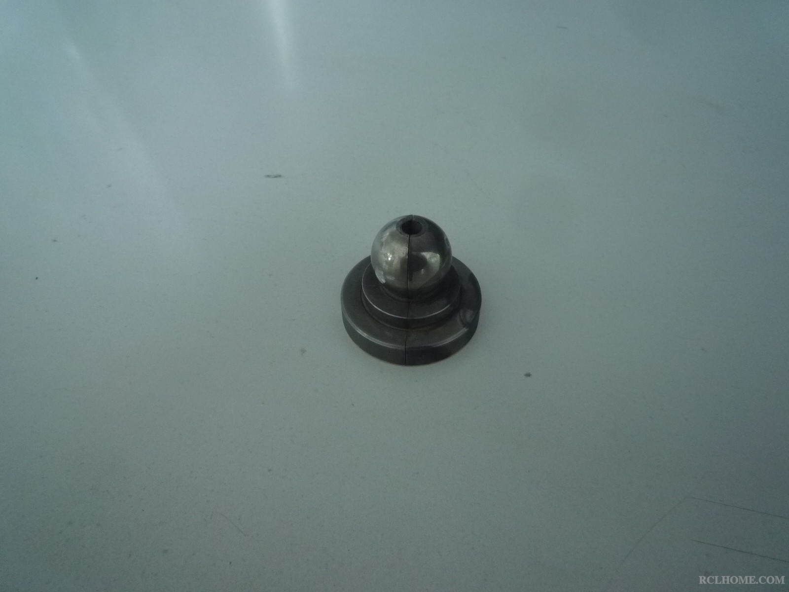

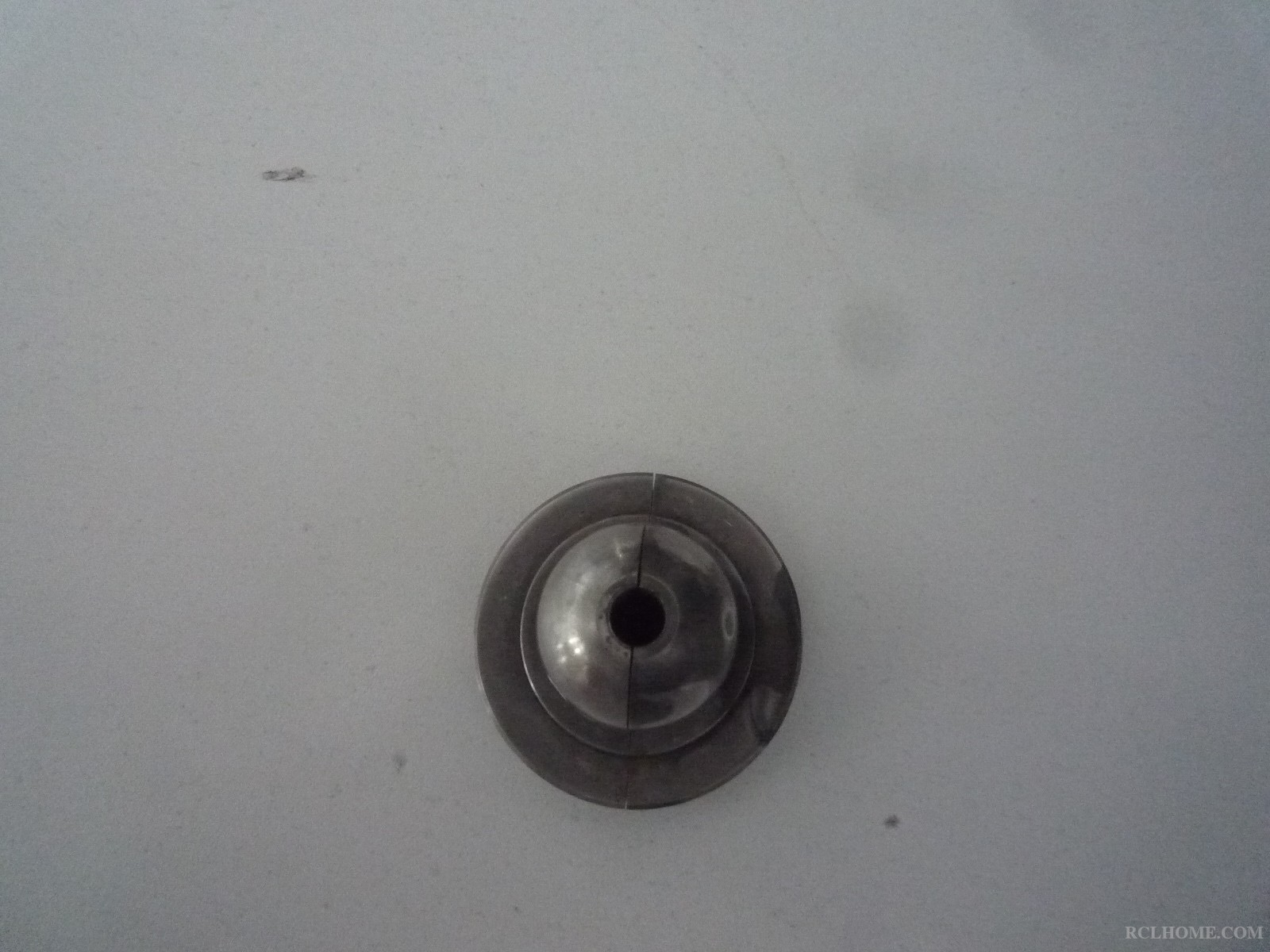

       课题内容:这是一个进口液马达上的零件,老孤将其解剖了,相关信息及图片现在传上来,还有一些信息可能一时难以提供完善,大家可以随时提出,老孤一定及时补充回答
参与人数 1金钱 +30 贡献 +20 收起 理由
Jasen + 30 + 20 感谢上传

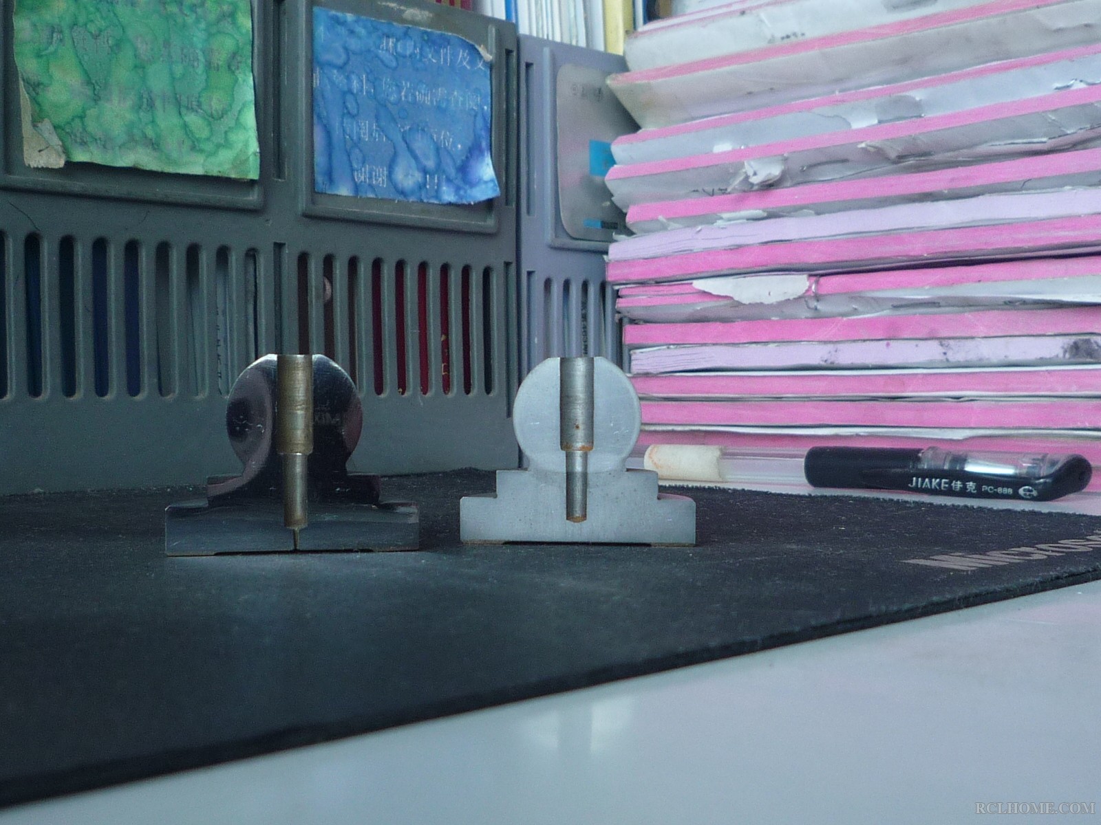

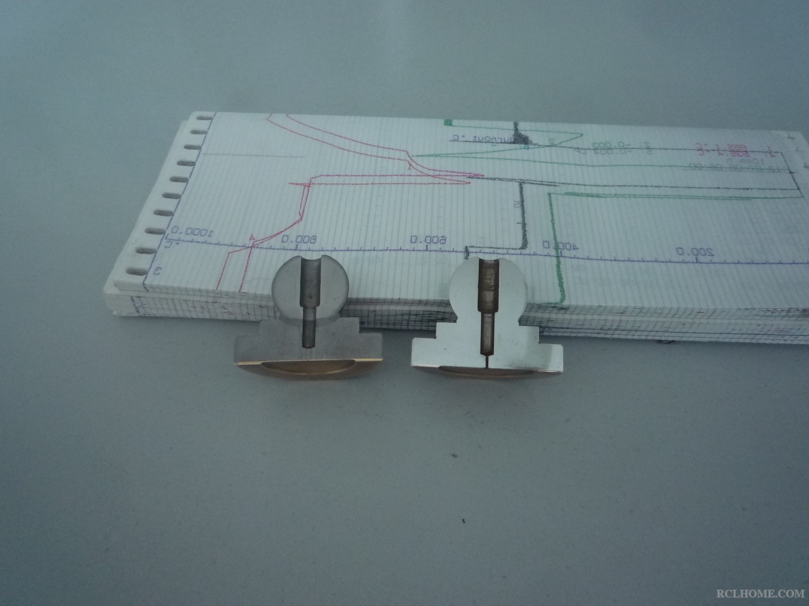

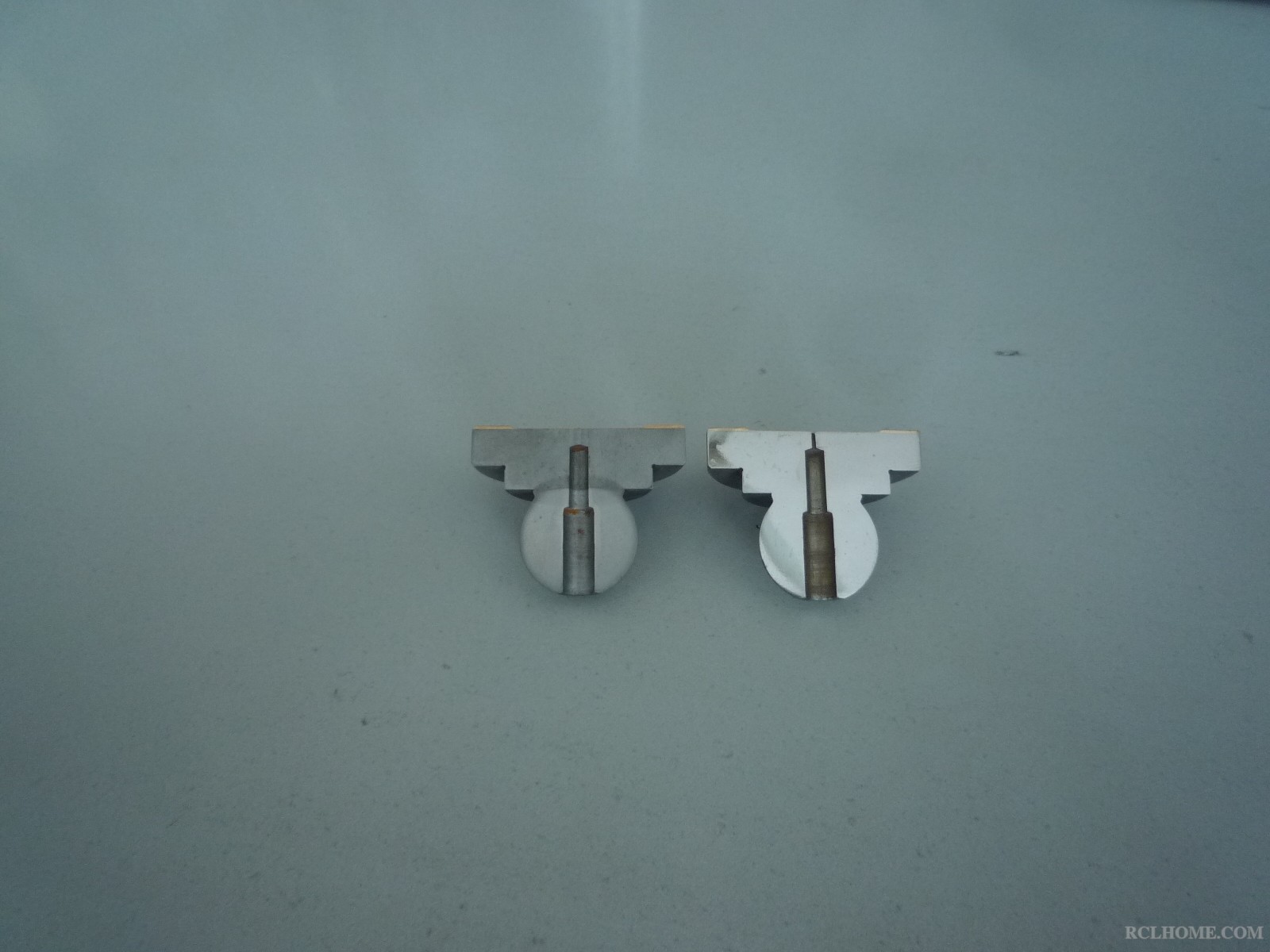

 楼主| 发表于 2013-8-2 17:18:28 | 显示全部楼层

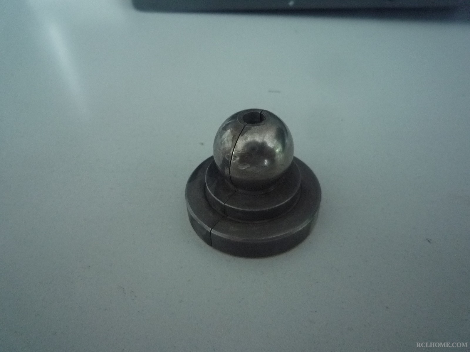

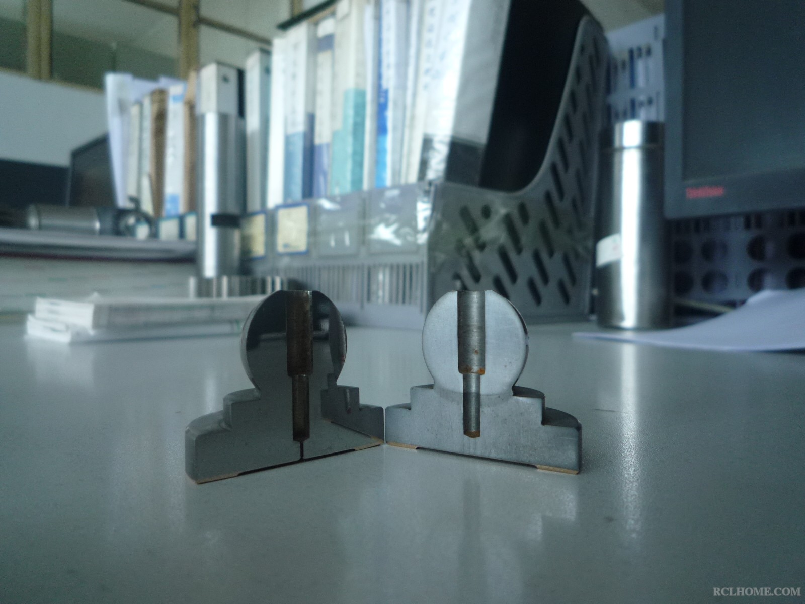

       基本情况说明:
       1. 经解剖初步检测,这个球头体球头部分经过了氮化处理,但基体硬度很低(仿佛未调质);
       2. 从这个解纵剖情况看,球头结构和热处理比较复杂:那个圆球与底座仿佛是焊接在一起的,另外底座的地平面是铜覆层,这个铜覆层仿佛是在球头体成品后从顶部浇注黄铜形成的。
       3. 由于产品体积较小,也不规则,目前老孤尚无手段进行材质分析。各部分的金相组织近期将陆续上传

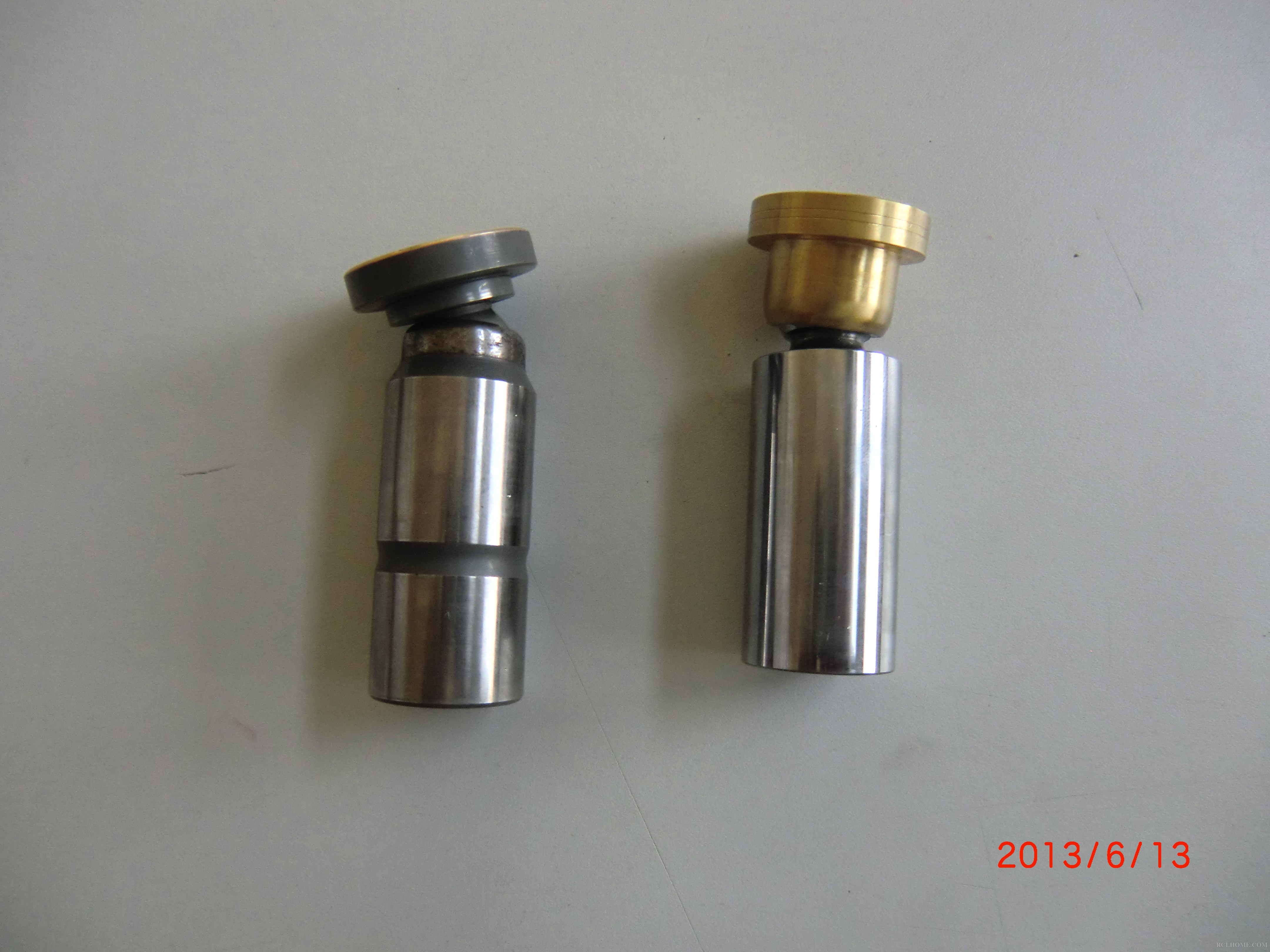

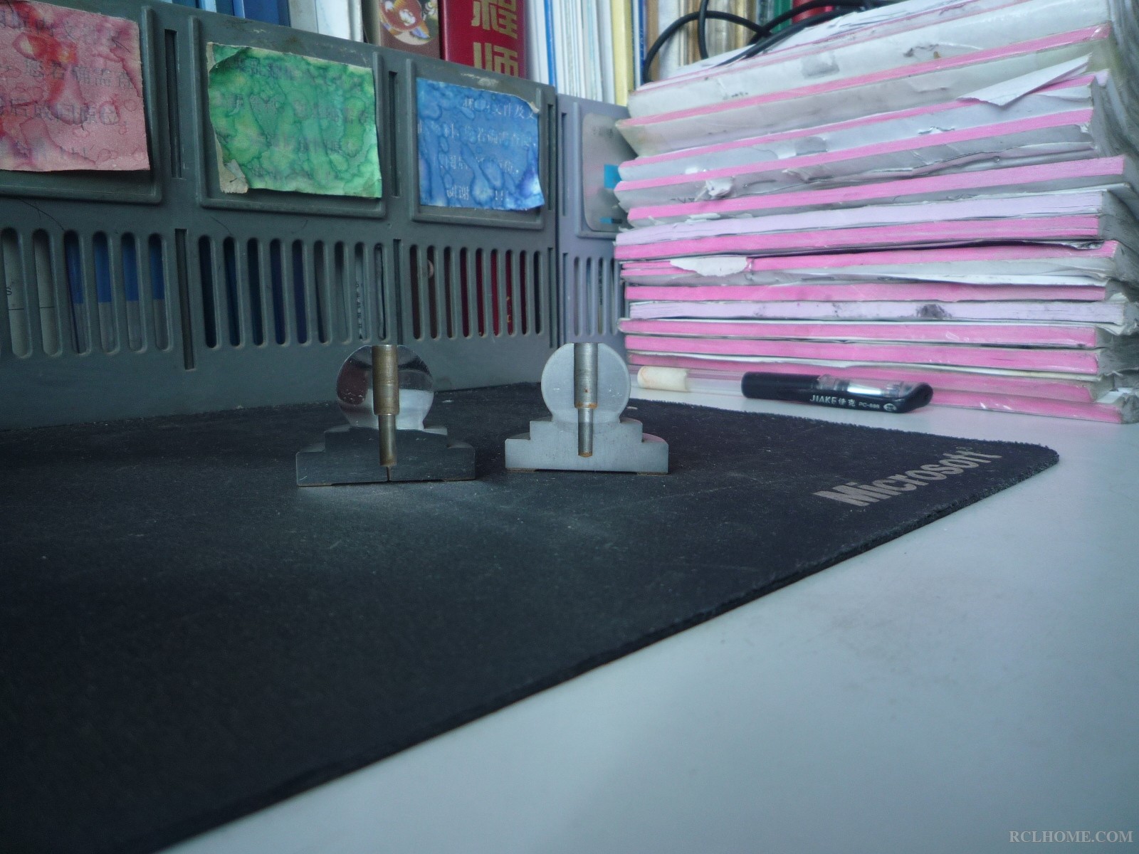

 楼主| 发表于 2013-8-3 08:45:09 | 显示全部楼层
qibao9891 发表于 2013-8-2 18:43

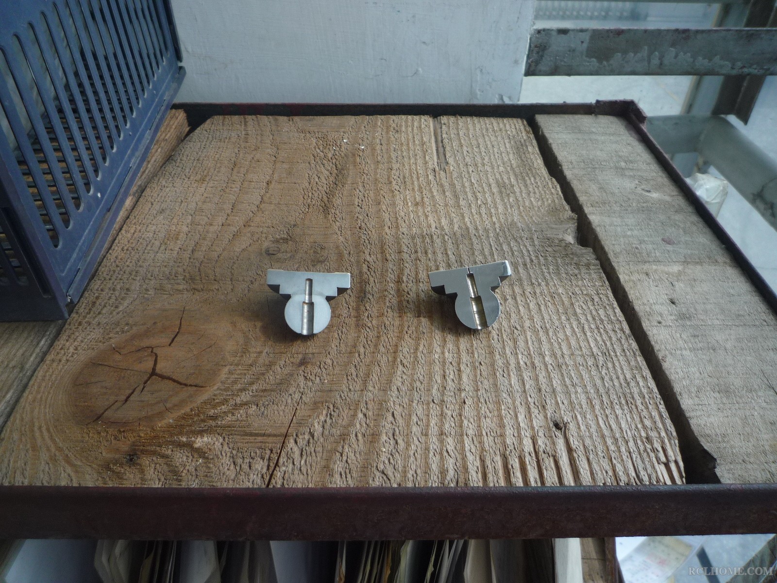

轴向柱塞泵上的“滑靴”。
国内见到的大多数是全铜的,球头在柱塞上,不在滑靴这边。
这两个结构不同,但都是进口件。老孤解剖的是左边的1#件
 楼主| 发表于 2013-8-3 08:48:23 | 显示全部楼层
qibao9891 发表于 2013-8-2 20:27
球头和底座腐蚀后差异怎么这么大?
球头的对偶件是什么材料的?是黄铜还是硬钢? ...
      这两个不同结构的同一产品,“球头”的偶件,均为表面硬化钢件。其中1#件为氮化,2#件是渗碳淬火。

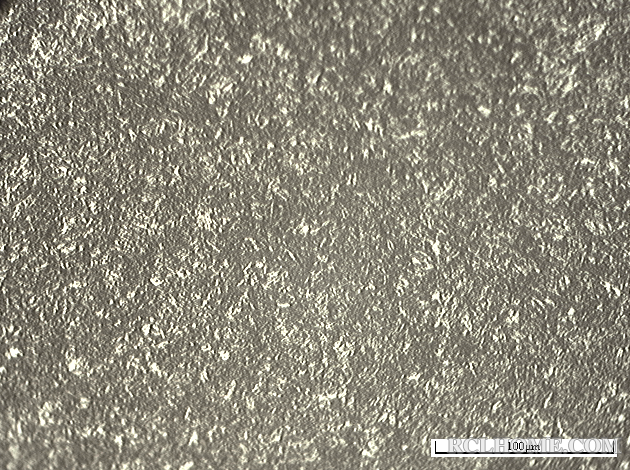

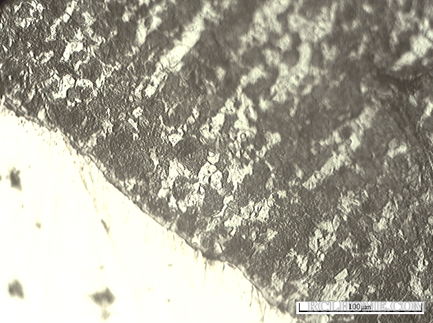

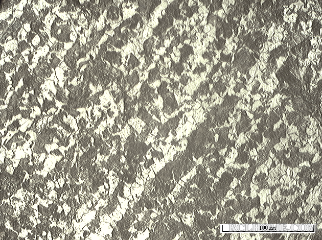

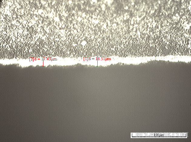

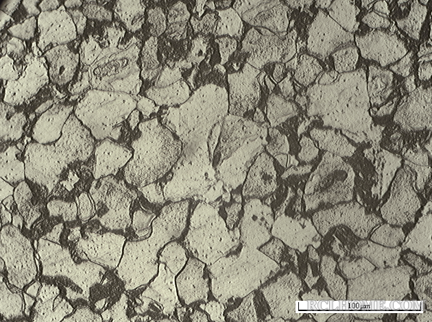

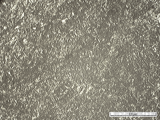

 楼主| 发表于 2013-8-4 15:38:19 | 显示全部楼层
qibao9891 发表于 2013-8-4 15:01
2#件我常见,1#件极少见。见识浅薄,不敢和老孤二人转。
站在台边敲敲边鼓也就罢了。

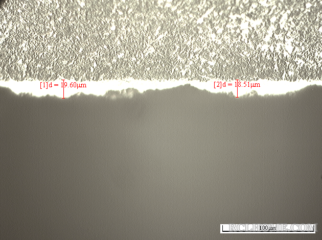

现在先将球头体的三部分金相组织传上来

 楼主| 发表于 2013-8-5 08:53:15 | 显示全部楼层
qibao9891 发表于 2013-8-4 23:28
1#为什么搞成焊接的?
球头和底座的材料不同吗?
球头芯部(基体)组织---01和----02图片哪个是球头的,哪 ...
        1.  1#为什么要搞成焊接的?
        这个也是老孤想了解的。而且,是不是焊接的,只是老孤从解剖结果所做的基本判断,需要大家进一步分析确定。
        2. 球头和底座的材料不同吗?
        从金相组织看,的确貌似不同。只可惜,我这里无法做材质分析。
        3. 球头芯部(基体)组织---01和----02图片哪个是球头的,哪个是底座的?
        前者是底座的,后者是球头的

1#的工艺可能如下:
底座:
圆钢-镦锻机成型
      那个底座的底边那一层铜是怎样弄上去的,是不是从球头顶端沿轴线小孔浇注进去的?
发表于 2013-8-5 11:15:43 | 显示全部楼层
 楼主| 发表于 2013-8-5 11:29:33 | 显示全部楼层
qibao9891 发表于 2013-8-5 11:15
不是。
把底座表面处理好,底面朝上,放上铜片和助焊剂,从网带炉里走一遍,就焊住了。没有网带炉,用箱 ...
       想不到这个帖子放出来还真钓到一条大鱼哦,虽然是二人转,老孤还是收获了不少

 楼主| 发表于 2013-8-5 14:51:08 | 显示全部楼层
qibao9891 发表于 2013-8-5 10:57
1#的工艺可能如下:
底座:
圆钢-镦锻机成型
       没听说过闪光对焊这种工艺。为什么焊缝组织与对焊件基体组织迥异?焊缝组织是索氏体吗?

qibao9891 发表于 2013-8-5 15:20
闪光对焊工艺网上可以搜到的,我说也是复制粘贴。
这种焊接会有一个热影响区,受两端未加热区域散热影响 ...
       如果将铜覆层提前焊到底坐底部,然后将球头体与底座对焊,加工后氮化,铜覆层岂不也受到影响?
       因为底座那个圆柱面检测过硬度仿佛也是氮化过的,这样,我倒是觉得你开始的分析更切近
