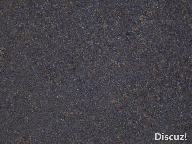

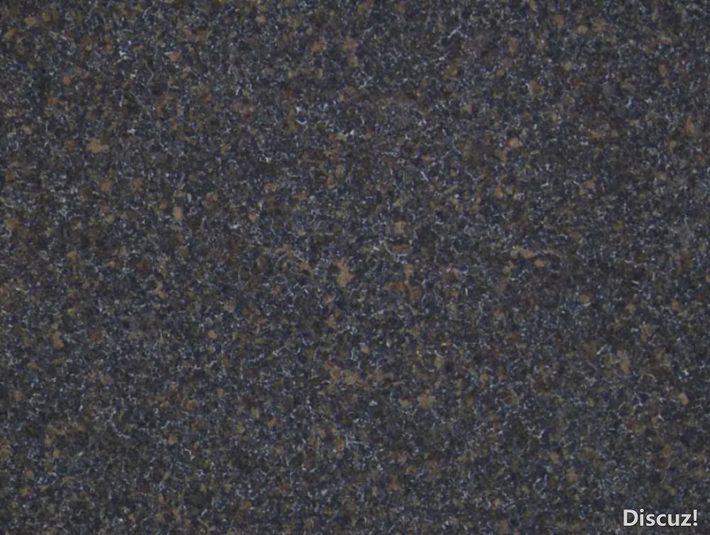

45Mn调质--840℃*60min*盐水冷*550℃=260HB----金相组织回火索氏体+铁素体+上贝氏体,,,这个金相分析对吗,客户认为是回火索氏体+铁素体+魏氏组织,,请老师看看
区域B
区域B
区域B
区域B

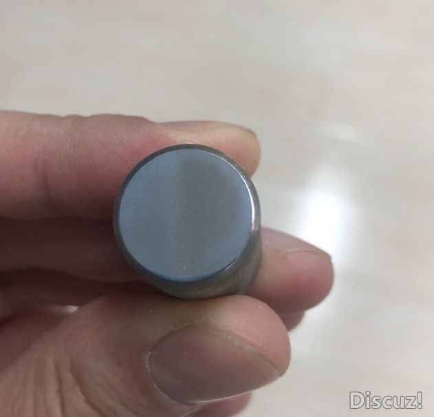

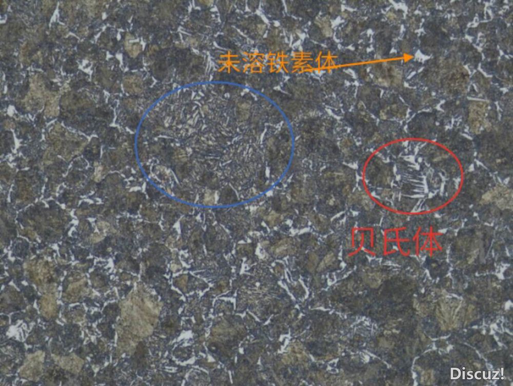

试样腐蚀出现组织不均匀部分
区域A
区域A
区域A
区域A

淬火冷却速度不够,析出了铁素体和上贝。正常盐水冷却速度足够了,可能入水前滞留时间太长。

这个厚度的件其心部组织应该也正常吧

图中没有魏氏体吧。调质不应有这么多铁素体,厚度30mm也还好吧,应该是冷却的问题。

疑似存在魏氏组织,冷却的确存在问题。

亚温淬火导致

不是魏氏体  魏氏体是孤立穿晶的   上贝从晶界向晶内生长

淬火不会出现魏氏体,锻造和热轧材料我看到过魏氏体,显微硬度也能分辨,贝氏体高于魏氏体。

出现贝氏体说明盐水温度超过60度,导致冷却速度不够,或者冷却方法不正确。
