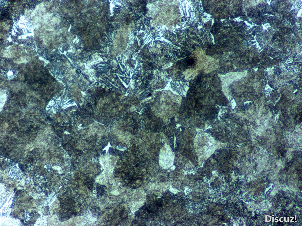

发表于 2018-12-26 14:04:53 | 显示全部楼层 |阅读模式
材料是40MnBHH,直径52mm,取样位置距离表面14mm处。热处理工艺:880℃保温淬火,时间2小时,560℃高温回火,时间2小时。淬火液为PAG合成淬火液,浓度7.8,温度30℃
55
55
 楼主| 发表于 2018-12-26 14:10:16 | 显示全部楼层
P+F+S,我不知道有没有魏氏组织,有没有高手帮助看下啊,,谢谢了!

发表于 2018-12-27 16:42:14 | 显示全部楼层
铁素体+回火索氏体(淬火马体+贝氏体+屈氏体通过回火得到),这个产品淬火组织应该是淬火马氏体+屈氏体+贝氏体+铁素体。

 楼主| 发表于 2018-12-28 09:59:32 | 显示全部楼层
七月 发表于 2018-12-27 16:42
铁素体+回火索氏体(淬火马体+贝氏体+屈氏体通过回火得到),这个产品淬火组织应该是淬火马氏体+屈氏体+贝 ...
这里面应该有珠光体吧?临近白色F旁边的是珠光体吧?
发表于 2018-12-28 10:50:55 | 显示全部楼层
湛火态时候的组织是:(网、块)铁素体(F)+托氏体(T)(珠光体[P])+(上、下)贝氏体(B)+马氏体(M);现在的图片是高温回火的对应组织。
发表于 2018-12-28 10:54:27 | 显示全部楼层
W应该是下贝氏体高温回火之后的形态。
发表于 2018-12-29 08:48:17 | 显示全部楼层
哪里来的魏氏体哦,淬火组织是马氏体+少量贝氏体和铁素体, 回火后,是马氏体和贝氏体的回火组织加铁素体。
发表于 2018-12-29 12:54:16 | 显示全部楼层
“箭头→”所指白色的地方,究竟判为什么为好:W?或者F?或是B?
观点之一:判为湛火形成的魏氏组织铁素体(F)的话,判断等级2,轻微。
观点之二:有人认为:相当于无碳贝氏体(B)。
观点之三:回火之后,就是判为铁素体(F)。
供大家讨论。

发表于 2018-12-29 13:38:04 | 显示全部楼层
魏氏体:是沿奥氏体晶面析出的组织。亚共析钢时是铁素体,称魏氏组织铁素体;过共析钢时是渗碳体,称魏氏组织渗碳体。通常我们接触到的魏氏体都是魏氏组织铁素体。成因为高温+快冷,是过热的特征组织。
 两者的组织特征:   
魏氏组织铁素体:过冷奥氏体先析出相,单相组织,铁素体呈针状,针体较粗,针间距离较宽,光镜下可辨间距,针间组织为珠光体;     
上贝氏体:过冷奥氏体中高温转变产物,复相组织,基体为铁素体,第二相为碳化物。铁素体呈相互平行的条状,铁素体条细窄,条间距离非常小,光镜下不可辨间距,条间组织为碳化物,碳化物形态光镜下不可辨。上贝氏体由晶界向两边(或一边)晶内生长,在光镜下呈羽毛状。  
魏氏体是一种钢材过热状态下快速冷却得到的组织,为针状结构

发表于 2018-12-29 13:43:33 | 显示全部楼层
仔细分析认为,组织中上贝氏体和魏氏组织都有。除了汪老师标注的1和4处有魏氏组织特征,其余都是上贝氏体。
发表于 2018-12-31 20:56:01 | 显示全部楼层
回火的马氏体+上贝氏体+少量游离铁素体。到底这个算回火索氏体还是回火托氏体,我看不出来。下贝没找到,珠光体也没找到,或者含量很少
